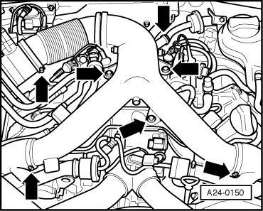

Ну вот VAG-COM показал следующие ошибки по двигателю, которые, скорее всего, и выбивали джеки чана на приборке:
17861 — Датчик 1 температуры ОГ 1-G235: обрыв цепи/короткое замыкание на плюс
17865 — Датчик 2 температуры ОГ 1-G236: обрыв цепи/короткое замыкание на плюс
Пошерстил по форумам и выяснилось, что проблема эта довольна распространенная (особенно на 2.7 на А6, S4 и Allroad).
Новые датчики стоят неоправданно дорого, а вот починить старые не так уж и сложно, т.к. термопары сами по себе довольно надежны и выходят из строя крайне редко, а вот контакты и крупные элементы от платы датчика могут отставать, что в итоге и вызывает ошибку.
Места пайки 1 — контакты разъема, 2,4 — контакты термопары, 3 — вроде стабилизатор (самый крупный на плате).
Паял первый раз в жизни — не так и сложно, а вот выколупливать липкое "желе" по кусочкам из датчика — это та еще работа. Никто не знает средств, которые могли бы рассворить это "желе" без вреда для платы?
Собрал все обратно. Завелся! Джеки чан исчез. Подключил VAG-COM и посмотрел, какие значения температуры (01-Engine, 08-Meas. blocks, каналы 34 и 35) теперь выдают датчики — на х.х. показало что-то в районе 280 градусов, а если поддать газку, то сразу же растет — значит работает ))

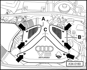

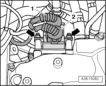

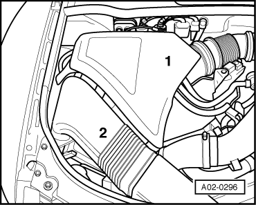

Дальше инструкция в картинках как добраться до этих датчиков на 2.7 би-и-и-турбо!

Кто нибудь подскажет, сами термопары взаимозаменяемы ли? Выдран провод с самого датчика, что вкручивается. Мне надо коричневый, но из предложений только черный, вот думаю термопару с него перепаять да и делов то…
термопары одинаковые

И еще, у меня он отличается от того что на картинке находится. Схемы разные
Парни приветствую. Я что то так и не пойму ряд 2-G236 это какой датчик? Черный или коричневый? Т.к тут говорится что коричневый это 236.

"ОГ 1-G235", т.е. да, коричневый ;)
