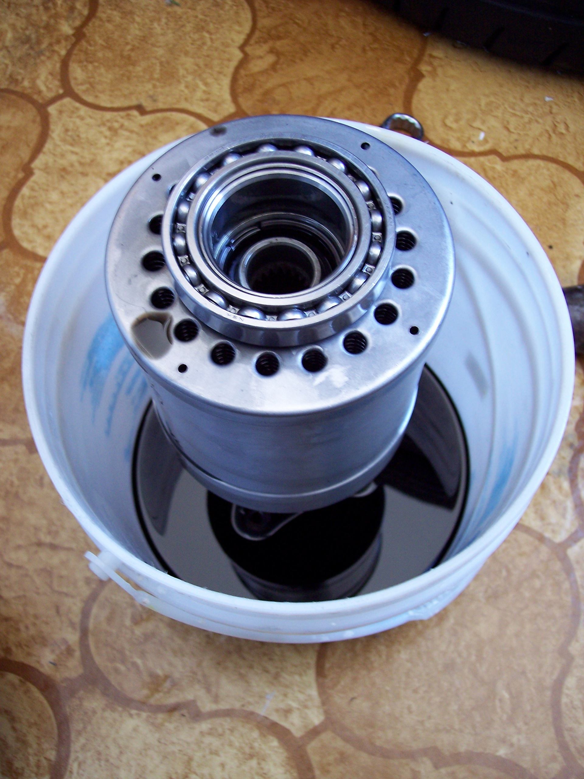

6. Снимаем муфту со шлицов (просто тянем). Как можно заметить, есть небольшое отверстие внутри корпуса редуктора, это значит, что сам дифференциал и муфта барахтаются в одной жиже. Но нам нужно поменять масло ВНУТРИ муфты, поэтому идем дальше.
7. Откручиваем два болта под шестигранник (на 4) со стороны муфты, которая ближе к кардану. Фото с сайта www.wingroad.ru . Кстати, откручиваются они с бОльшим усилием, чем можно ожидать. Один ключ я свернул, пришлось откручивать другим. Сам болт абсолютно цел.
8. И ставим стекать. Масла там налито по самые «помидоры» (следовательно, заливать до верха): как только начал откручивать оно сразу вылилось под давлением. Поэтому, сальники менять не буду, держат хорошо. Ну а цвет масла Вы видите сами… Слегка воняет, ничего критического.

10. Слилось масла примерно 125-130мл.
Залил 127мл.
Кстати, небольшая рекомендация по заливке:
Не закручивайте болты сразу, масло чуть пройдет, долейте еще. И еще. И еще =) До тех пор, пока масло не будет никуда уходить. Теперь закручиваем один болт. Наклоняем муфту градусов на 30 так, чтоб открытая пробка была выше, а закрытая ниже. Доливаем еще «пять капель». Повторяем с другой стороны. Закручиваем обе пробки. Трясем, крутим, колбасим и т.п. Сливаем.

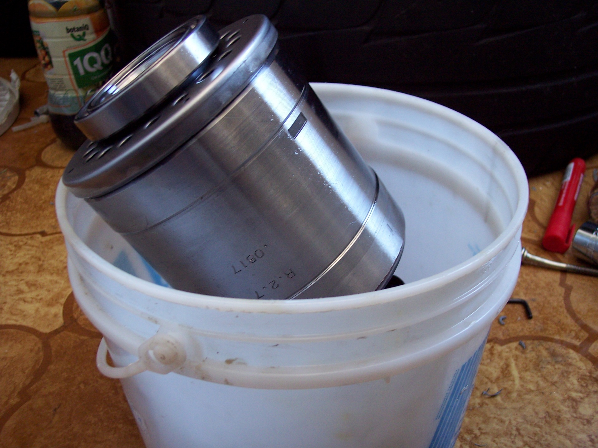

Помимо просто черной пыли (отработки), слилось еще несколько маленьких плотненьких кусочков. Рассыпаются от трения в руке, т.е. не металл, а просто спрессовавшаяся отработка.
Кстати, вся чернота сливается после того, как выльется чистое масло. Так что, не торопитесь повторять процедуру, дайте стечь хотя бы пару часов.
После того, как все сольется, кладем муфту горизонтально . Это надо для того, чтоб масло стекло с переднего внутреннего углубления. На данной фото (взято с wingroad.ru) его отлично видно. То есть, когда мы просто сливаем основная грязь не уходит из муфты, а просто перетекает в данное углубление. В общем, ждем, чтоб масло вытекло из углубления примерно 10 минут и ставим масло сливаться заново, как бы диагонально. Смотрите фото. У меня слилось 4мл, причем чернюшные=)

Разбираем, не снимая редуктора с машины, достаем муфту. Сливаем масло и промываем растворителем, прокручивая её на валу редуктора. Потом очень качественно промываем маслом. На этот раз уже Хадо. Собрал. Щелкает.
Два вида масел, с полной промывкой не дали никакого эффекта. Вся работа выполнена напрасно (не считая драгоценного опыта).
