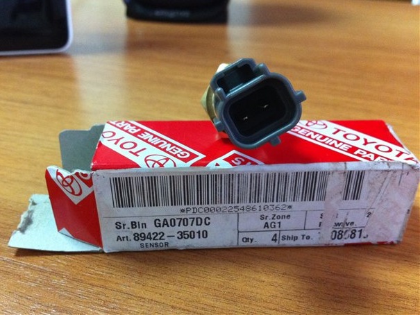

Теперь к главному кто-же автор УТТ, вы не поверите ваш друг и соратник компьютер. Нет он конечно не специально его ОБМАНУЛИ, и кто бы вы думали… ну вопрос на миллион рублей… маленький в котором казалось бы нечему ломаться и сопротивление которого вы проверили… ДАТЧИК ТЕМПЕРАТУРЫ ДВИГАТЕЛЯ!
Но позвольте возразите вы… я же его проверял он меняет сопротивление примерно по графику температуры. А нет… когда речь идёт о кОм(ах) всё становится очень критично, отклонение в 5-10 градусов и крендец пиши пропало компьютер подаст в двиг неправильную смесь.
Как проверить датчик. На дворе ещё прохладно поэтому мы решили обмануть компьютер и заставить его поверить что сейчас -30 градусов для этого с трудом через знакомых у одного очень запасливого человека было найдено советское сопротивление (резистор) на 33 кОм (по графику из Легионовской книжки при таком сопротивлении с датчика компьютер будет считать что температура меньше -25 градусов).
Отключаем шнурок от датчика фтыкаем вместо него сопротивление закрываем глаза молимся и заводим машину с первого раза при чем двигатель как в старые добрые времена выходит на адекватные прогревочные в район 1700-1800 оборотов а не робко крутится на 1000-1200 оборотов. Немного порадуемся но не давая двигателю прогреется глушим его, убираем сопротивление и возвращаем лгуна (датчик) на место. Пытаемся завестись ХРЕН! Что и требовалось доказать.
