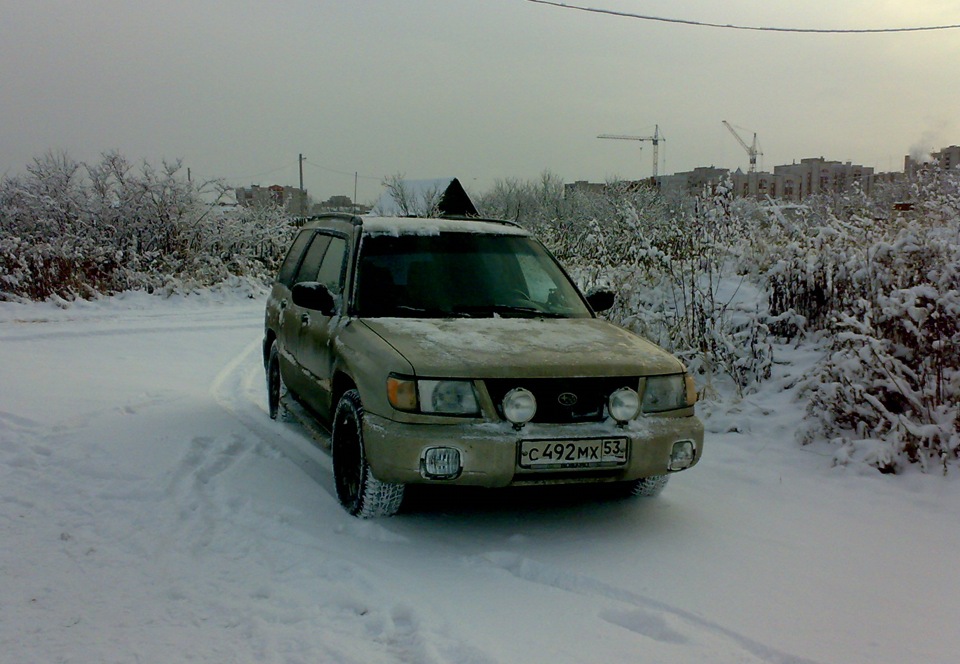

Поставил дополнительные, круглые фары на бампер перед решёткой радиатора. Замечательно всё получилось. Теперь проблема замены головных фар отпала. Допы светят итак замечательно. Последняя поездка 200 км по ночной трассе показалась легче и веселее чем обычно.
Фоты выложу позже.
Процесс установки не занял много времени. Только пришло докупить два болта D=10мм, и длинно 50мм. Те что были с фарами оказались короткими. Снял решётку радиатора и под пластиком бампера нащупал отверствия в силовой части бампера как будто как раз для установки доп. фар. Засверлился в бампер и чётко поставил доп.фары. Подключение осуществил через универсальный набор для подключения фар. Всё работает и радует хозяина. Теперь только хочу заменить кнопку включения, поставить что-нибудь поинтереснее.
Набор для поключения — 230 р.
Фары — валялись в гараже.
рабочее время — 2-3 часа.
Комментарии 12
А нет фото как установлены доп.фары? К чему прикреплены?
там в усилителе бампера есть уже готовые отверстия. Надо только в них попасть через пластик.
Как затягивали болты гайками снизу под усилением сквозь него и бампер?
Нужно рукой пролезть снизу между радиатором и бампером при снятой решетке?
Нужно снять решётку и там откроется доступ.
Я сейчас их уже снял и поставил узенькие светодиодные на кенгурятник.

Правда я хочу за решётку радиатора как здесь www.drive2.ru/cars/subaru…sg/yz450/journal/1362660/
ТАк тоже хорошо. У меня у отца так было. НО на моём форике решётка не позволяет так сделать.
Ништяково получилось, тоже хочу. А менты не придираются что фар спереди до фига?
Пока придирок не было. В правилах написано, что одну пару допов вешать можно. Остальные у нас идут как штатные. Зато светят изумительно.
