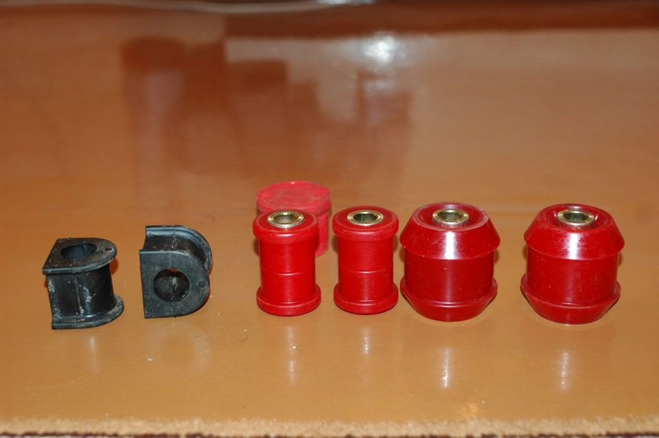

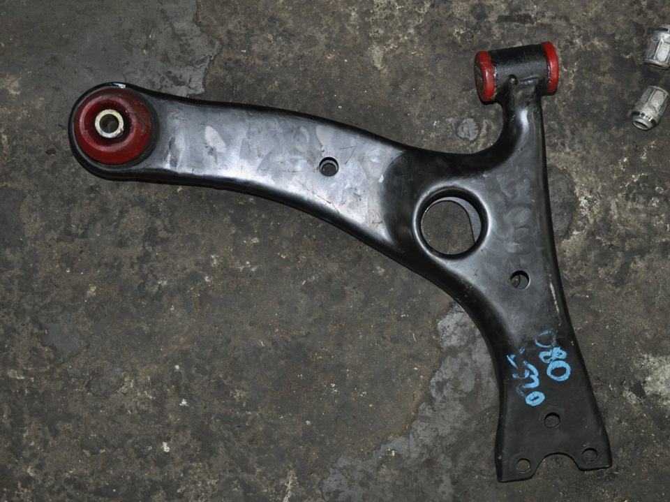

Как-то мне в фирменном Екб Селика-сервисе мастер Серёга (ХайВэй) сказал что у меня убитые сайлентблоки на передних рычагах. Я начал долго и упорно искать эти сайленты, нигде ничего небыло так как сайленты у Селик идут вместе с рычагами в комплекте по 7 500 за рычаг, но одныжды я нашол эти самые Полиуритановые сайлентблоки у bono, тут же заказал — пришли через 2 недели, а остальное докупил в Exist'e и в JapanTrek'e.
То что мне пришлось купить:

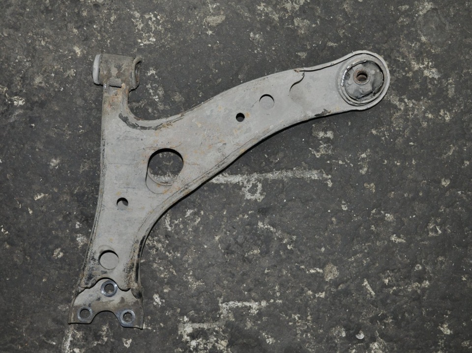

— Передний правый рычаг БУ
— Сайлентблоки передних рычагов Energy Suspension

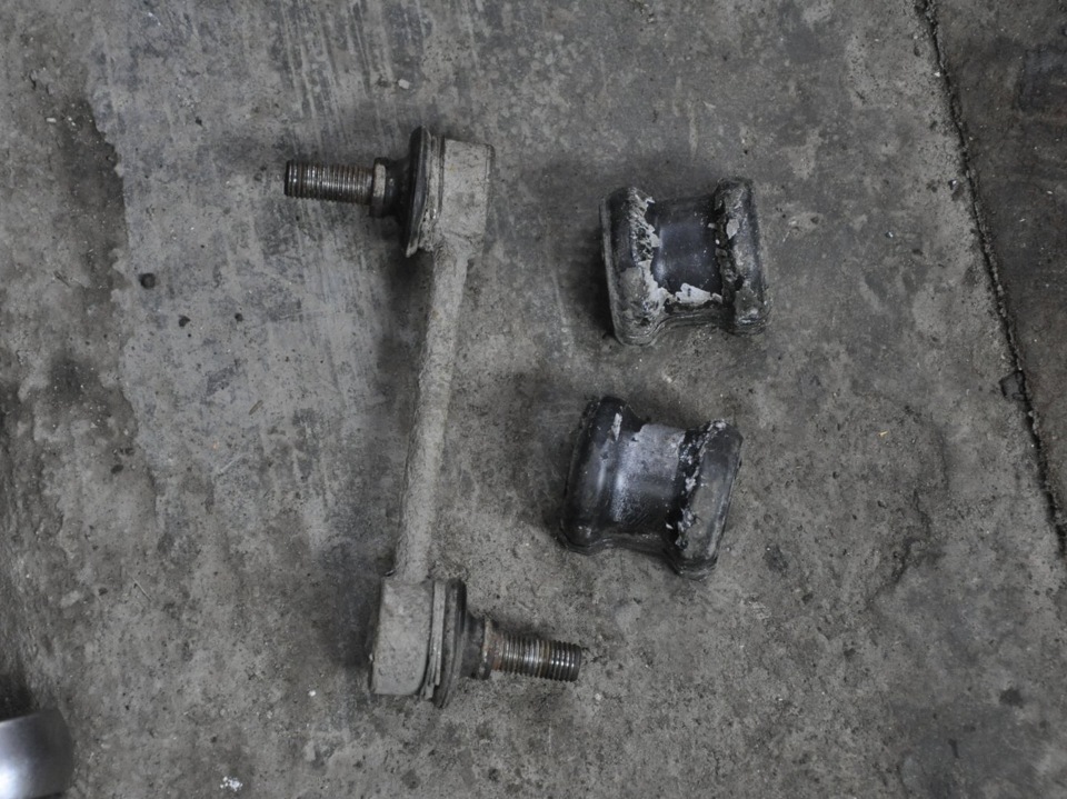

— Втулки стабилизаторов на перед и зад

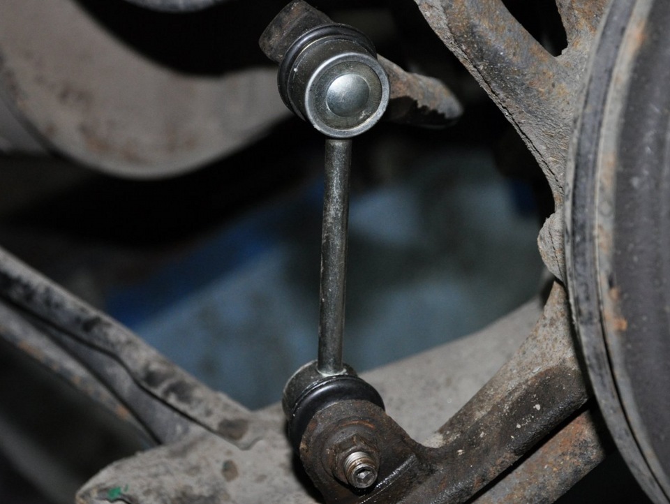

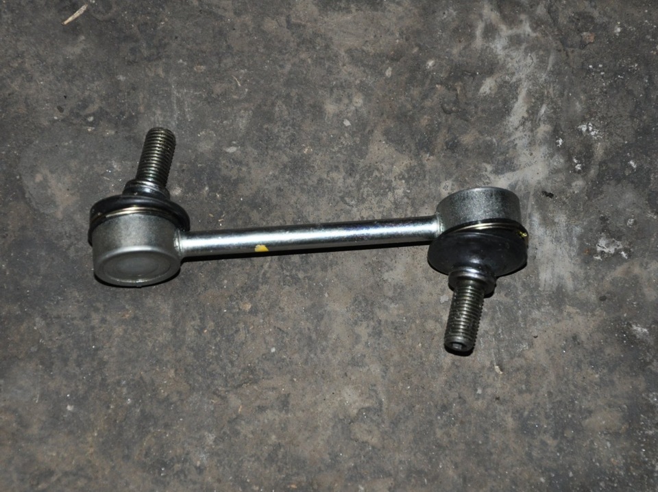

— Стойки стабилизаторов на зад
Вот собственно пока всё :-)

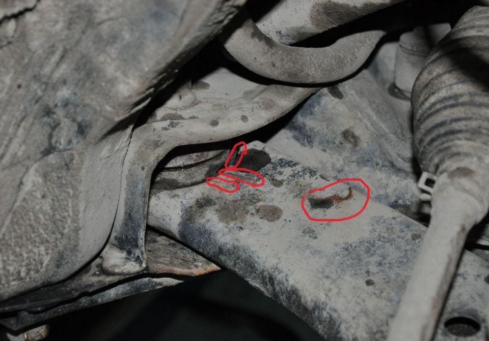

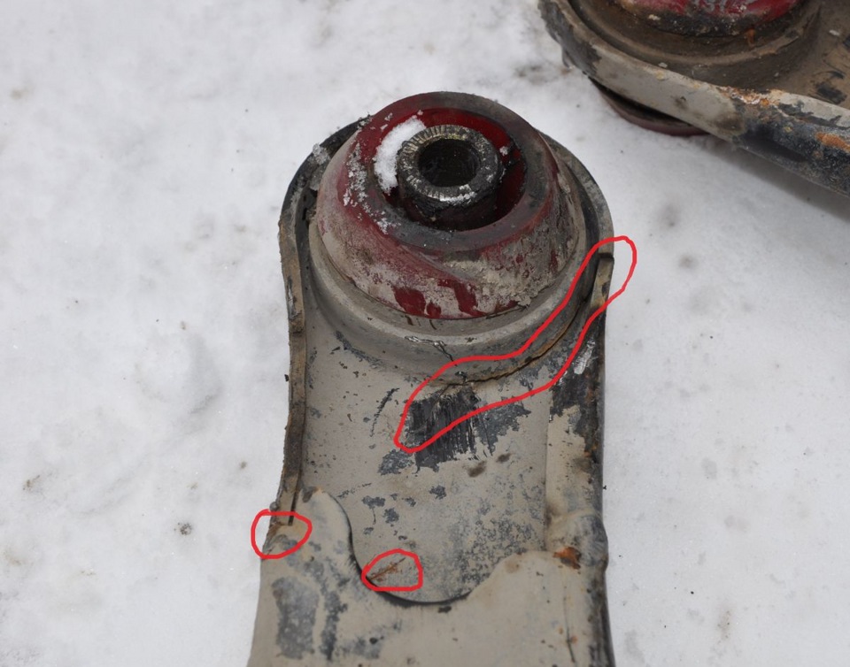

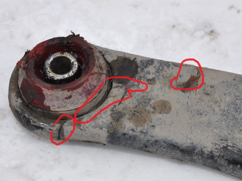

ВЫВОД ПОСЛЕ 3-Х МЕСЯЦЕВ ЕЗДЫ НА ПОЛИУРИТАНОВЫХ САЙЛЕНТБЛОКАХ В ПЕРЕДНИХ РЫЧАГАХ:
эти еб…ные полиуритановые сайлентблоки мне оба передних рычагов раз…ли, трещины нереальные есть даже в таких местах где никогда неломается (фотки смотреть ниже).

А где собсна фото раздолбанных рычагов?

Да вот сегодня хотел их выложить, но фотки щас находятся на работе а я дома :))) — завтра буду на работе и постараюсь выложить ;)

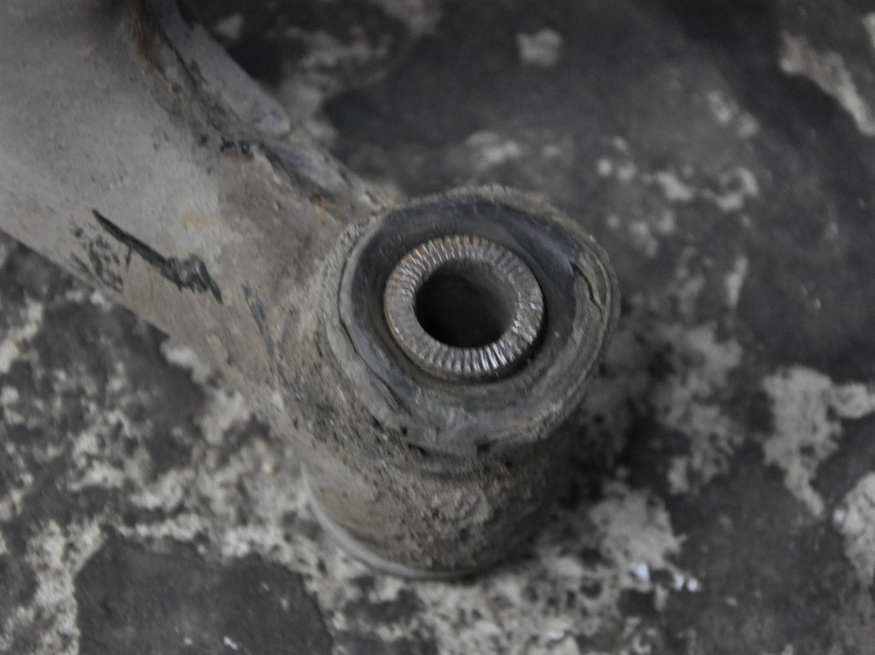

Вобщем вот, выложил результаты полиуритановых сайлентблоков :(
За какой пробег это все случилось?
И что у тебя с амортизаторами, какие и когда ставил?
Аморты заводские нормальные, но со временем буду их менять. Проехал на сайлентах около 6 тыс. км и после чего услышал щелчки металла на любой кочке.
Вобщемя я второй кто так лоханулся — это мне сказали Мастера в Селика-сервисе, и кстати они как раз прогнозировали мне проехать на этих сайлентах 3-6 месяцев, Мастера решили что больше никогда и никому со стандартной подвеской небудут их ставить, только на короткоходую.
Повреждения интересные с точки зрения кинематики их возникновения. Есть сомнения что короткоходная подвеска исправит ситуацию. Но если этот момент уде практически проверен сервисменами, то думаю можно установить и на длинноходовую, но без сайлента вокруг которого все и покрошилось. Тобиш там должен остаться стоковый

у меня тоже на самых обычных стойках разорвало рычаг. ПРоехал на полеуретане с ноября по июнь — около 7-8 тыщ
тут всё зависит от качества и формы, это походу жесткий полиуретан и форма у него совсем не такая. это для гонок подойдет на пару раз, для повседневной надо делать по образу и подобию, хотябы приближенные. и по жесткости 65-70 тогда будет и управляемость и лопатся ничего не будет
В Селика-сервисе мне сказали что эти сайлентблоки нужно ставить только на Селику с короткоходой подвеской :(
Скоро выложу фотки — охринеете от того как рычаг правый раздолбало, там буквально 3-4 см металла осталось держать задний сайлент.
у меня тоже меньше половины от ширины рычага осталось живым.

Ломается рычаг в основном по сварному шву или поперёк — я сам лично видел такую трещину

Кстати сейчас жду второй правый рычаг, левый уже купил — суть в том что эти еб…ные полиуритановые сайлентблоки мне оба передних рычагов раздр…чили, трещины нереальные есть даже в таких местах где никогда неломается, когда всё поменяю выложу фотки ;)
ВСЕМ СОВЕТУЮ, НЕСВЯЗЫВАЙТЕСЬ С ПОЛИУРИТАНОВЫМИ САЙЛЕНТАМИ

у меня тоже рычаг порвало. Практически в том же месте как у тебя. Только у меня не такой фирмы, но тоже красные. у меня Protane. заказывал из Америки весь комплект и на перед и на зад, и под стойки. они потом ещё и скрипеть начали у меня — в общем нах**й этот полеуретан.
Дааа полиуритан "шляпа" — итак подвеска жосткая :)

Полиуретан стоит по всей подвеске и все нармально второй год!
Дак у тебя тачка с занижением, поэтому всё нормально. А у меня большой ход подвески из-за чего рычаги поломало полиуританом. И кстати остальные сайленты мне можно ставить не боясь, только на рычагах зря это сделал.
