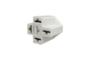

— Реле электромагнитное 4-х контактное 12В 75.3777-10 (аналог 90.3747-10) — 1шт (48руб)
— Колодка релейная —1 шт (6руб)

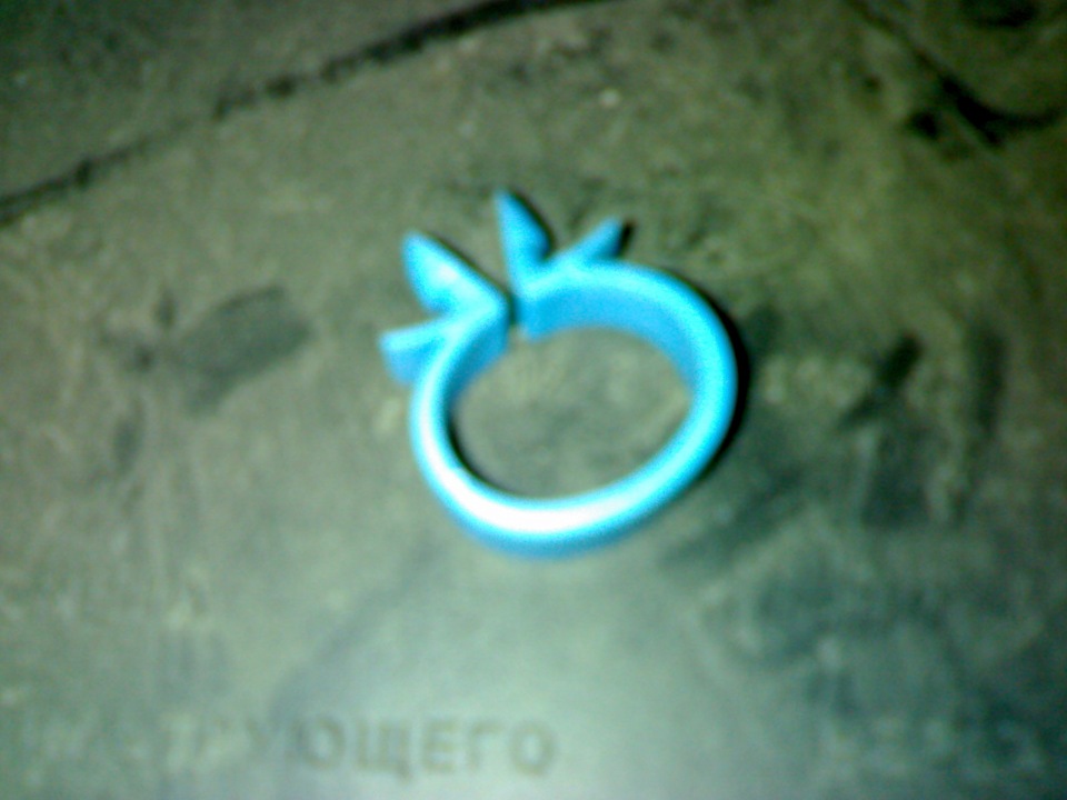

— Пистон эл/проводки — 2шт (2руб)

Так как предохранитель F5 (20A) в ЧЯ не потянул бы волжские рожки я поставил дополнительное реле и плюсовой провод (питающий) взял от аккумулятора (через дополнительный предохранитель), а управляющий провод на реле взял от руля. Концы провода обжал клеммами разъёмными 6,4мм МАМА при помощи кримпера, и надев на них для изоляции колодки проводки одинарные, подключил к улиткам. Так как провода находятся поблизости от радиатора надел на них разрезную термогофру, гофру закрепил на пистонах эл/проводки.
