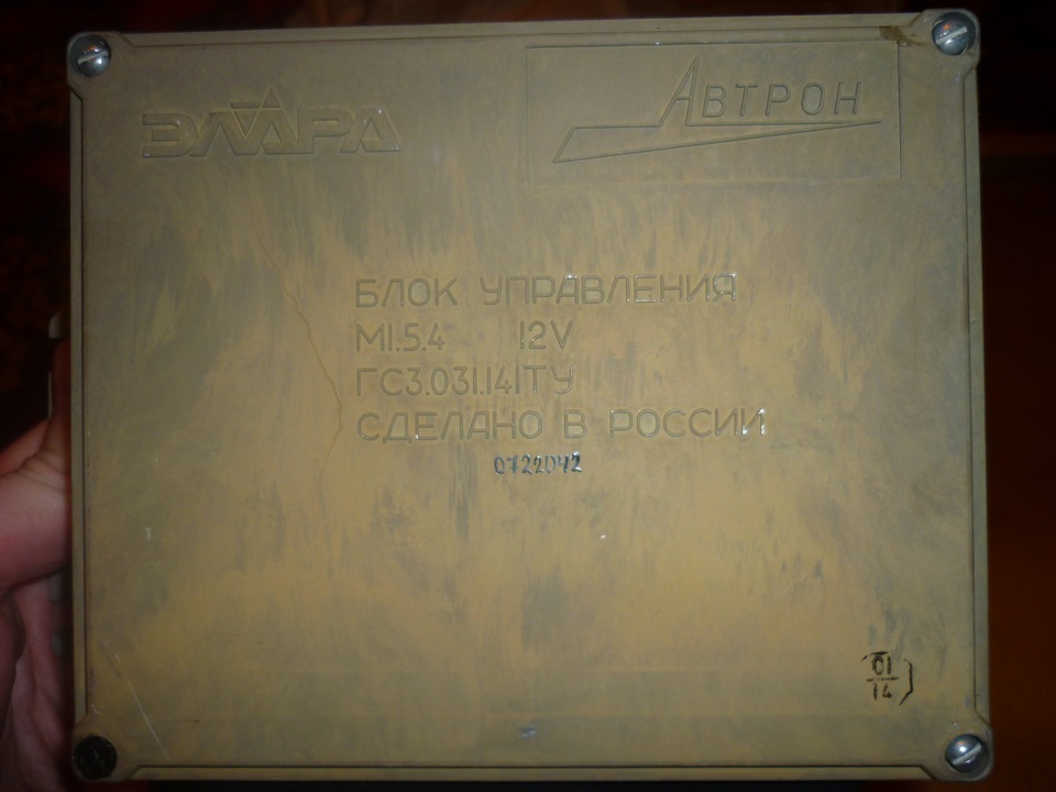

На время препрошивки ЭБУ корректированной прошивкой, ставил блок управления «Автрон»
Производство г. Чебоксары древнючий блок, это просто жесть как он работает, динамики вообще нет ни какой и это с моим двигателем и облегченным выпуском, представляю как этот блок едет на сток моторе…даже боюсь представить.
Повышенный расход топлива, неустойчивый холостой ход, дерготня при переключениях, вибрации при работе двигателя )))), кроме того данный блок не поддается не какой корректировке ! ни х.х не чего либо…все это могучий «Автрон»
Но ! Он заводит мотор в любой мороз с пол тычка ! ))) и кстати положение РХХ там всегда 240 шагов при пуске !
Установку Микаса после дня езды на этом блоке можно сравнить с глотком свежего воздуха, после душной комнаты :-)

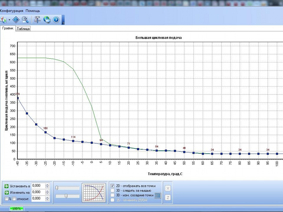

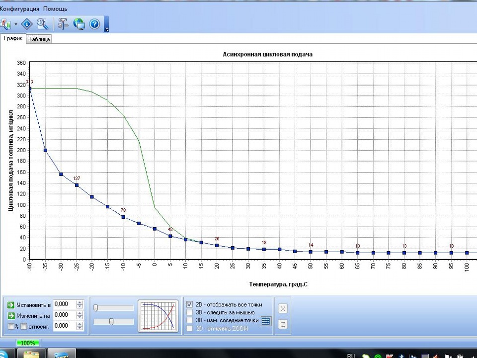

Проблема решилась частично, произведена корректировка прошивки согласно этой темы на Нижегородском форуме volga-gaz.nnov.ru/forum/v…opic.php?p=126676#p126676
Форумчанин Юрий (YURI288) с volgagaz.borda.ru помог мне ее отредактировать, за что ему спасибо.
Графики ниже…
Самое низкая t двигателя когда заводил с откорректированной прогой -8 С с невыжатой сцепой, заводится лучше, но дольше идет прокрутка стартером, и все таки вяловато, но без троения как раньше.
Вывод:Я все таки склоняюсь что причина в самом ЭБУ возможно в элементной базе…

В ссылке написано что меняется в данном случае, по таблицам тоже видно что меняется топливо подача на меньшую величину при пусках ниже 10 С.
Бррр мне эти графики нечего не говорят.
