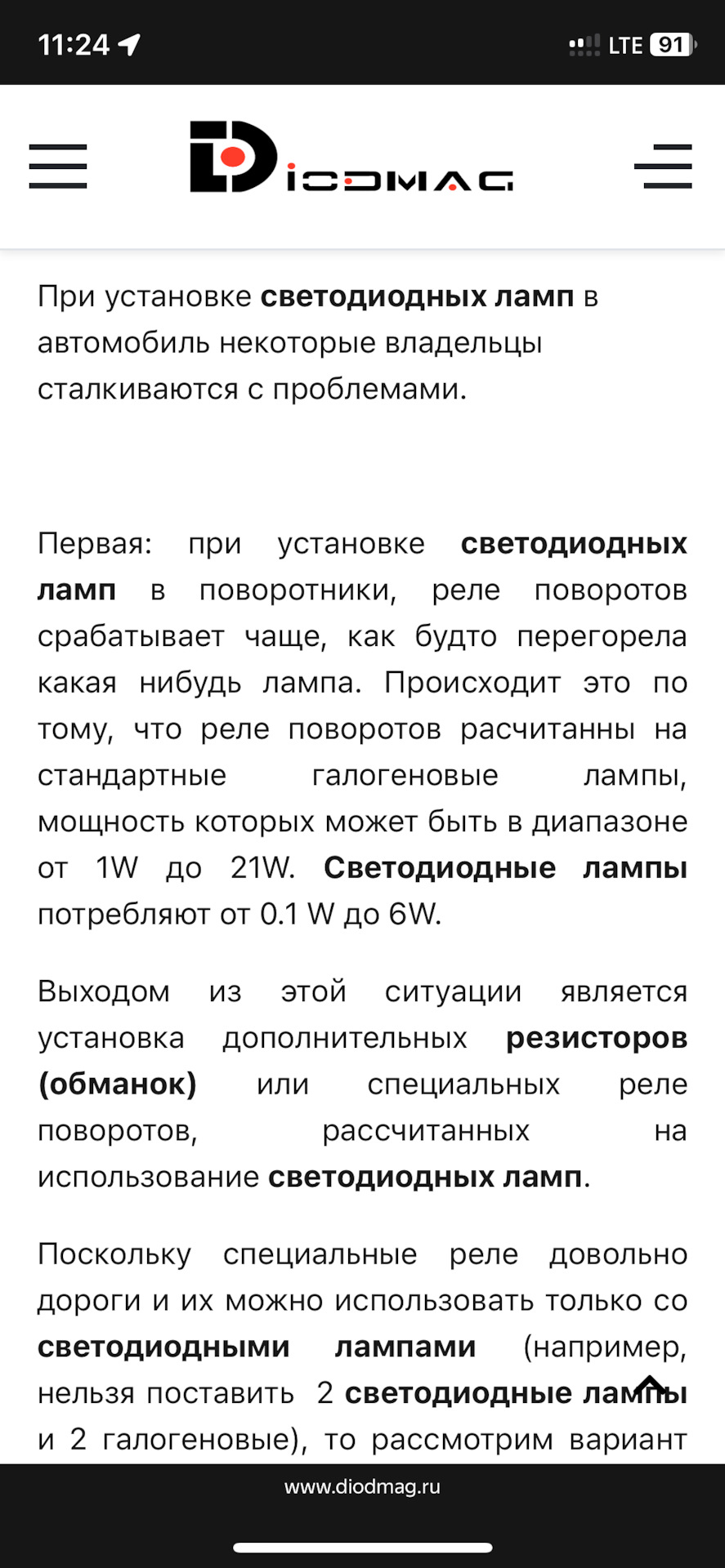

При установке светодиодных ламп в автомобиль некоторые владельцы сталкиваются с проблемами.
Первая: при установке светодиодных ламп в поворотники, реле поворотов срабатывает чаще, как будто перегорела какая нибудь лампа. Происходит это по тому, что реле поворотов расчитанны на стандартные галогеновые лампы, мощность которых может быть в диапазоне от 1W до 21W. Светодиодные лампы потребляют от 0.1 W до 6W.
Выходом из этой ситуации является установка дополнительных резисторов (обманок) или специальных реле поворотов, рассчитанных на использование светодиодных ламп.
Поскольку специальные реле довольно дороги и их можно использовать только со светодиодными лампами (например, нельзя поставить 2 светодиодные лампы и 2 галогеновые), то рассмотрим вариант подключения резисторов (обманок).
Для примера расчёта возьмём стандартный автомобиль, у которого установлены 2 лампы поворотников в передних фарах, 2 повторителя поворотов на крыльях и 2 лампы поворотников в задних фонарях. Далее нам необходимо определить тип лампы: обычно в фарах и фонарях используются лампы мощностью 21W, а в повторителях на крыльях или зеркалах — мощностью 5W.
И так, у нас 4*21W+2*5W. Расчётная мощность реле 94W. При такой мощности реле включает поворотники 1 раз каждые 0.5 секунды. При замене только передних ламп и ламп в повторителях на светодиодные, суммарная мощность ламп равна 2*3W+2*1W+2*21W = 50W . При такой мощности реле будет срабатывать каждые 0.27 секунды, или, почти в 2 раза чаще. На данный момент существуют резисторы мощностью 25W и 50W. Необходимо дополнить цепь приблизительно до 94W. При этом не стоит забывать, что резисторы необходимо устанавливать как на левую, так и на правую стороны. Выбраны резисторы по 25W 2штуки. После включения резисторов в цепь, считаем суммарную мощность: 4*3W+2*1W+2*21W +2*25W = 100W. При такой мощности реле будет срабатывать 1 раз в 0.52 секунды, что практически совпадает с первоначальным временем. На глаз определить разницу очень сложно.

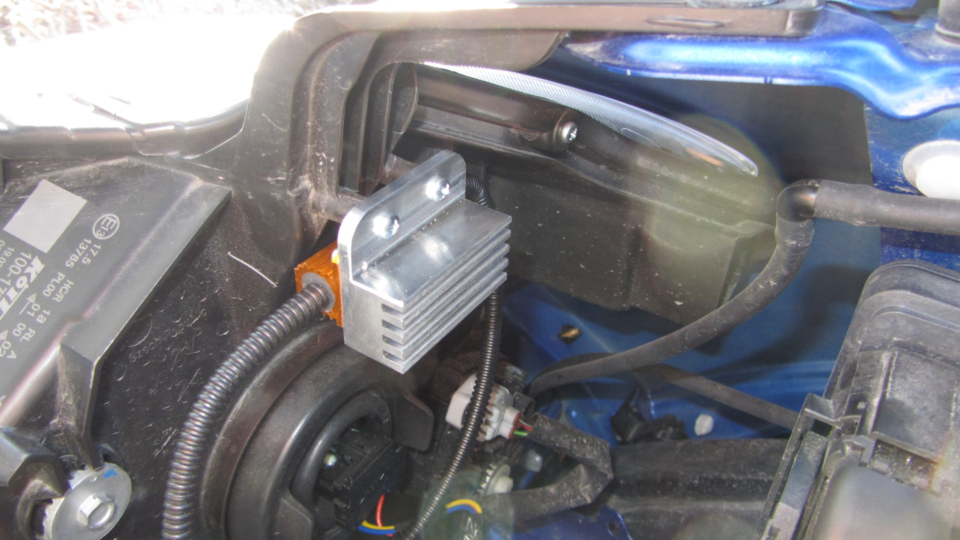

Далее подробно рассмотрим резистор, его крепление и подключение. На следующем рисунке изображены 2 резистора мощностью 25 и 50 ватт. Габаритные размеры резисторов обманок 30*27*15мм и 30*50*15мм соответственно:
В комплект включен резистор, 2 винта и 2 гайки для крепления к корпусу автомобиля, а так же 2 зажим-коннектора для проводов:
Подключение резистора выполняется следующим образом: в коннектор вставляется провод от лампы поворотника и один из проводов от резистора. После чего, защелкивается фиксатор. Так же зажимается второй провод от поворотника со вторым проводом резистора. При этом металлический коннектор замыкает провода. После закрытия фиксатора, металлический коннектор становится скрыт, а корпус "захлопнут" тем же фиксатором:

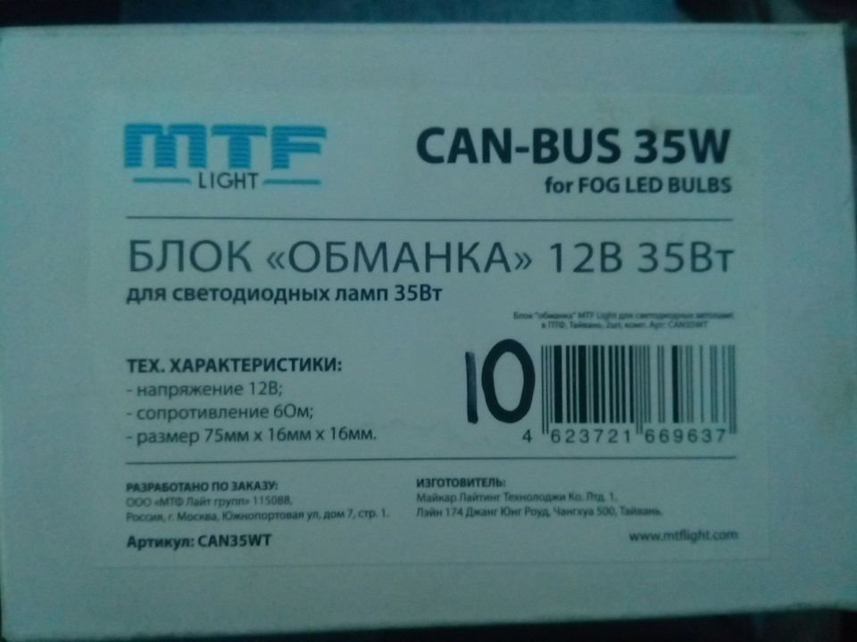

Обманки светодиодные и дешевые золотые с клипсами и нормальные под определенный тип лампы (вид цоколя) shop-a.ru/category/obmanki-dlya-svetodiodov/
Чтобы не изменять проводку конечно хочется нормальные обманки, но че то дорого по 700р за 1 обманку под лампу h7…

Друзья, Вы зачем Ватты то складываете?! Вы путаете понятия Сопротивление и Мощность!
Функция резистора — рассеивать тепло, если взять резистор на 25 Ватт, с сопротивлением 6,0 Ом, то он будет греться в 4 раза сильнее, нежели выбрать 100 Ватт и 6,0 Ом при одинаковой подаче напряжения.
Сопротивление нити накала на лампе поворотов в районе 0,5 Ома и мощность лампы 21 Ватт.
Потрогайте лампу стоп-сигнала рукой, горячая? Вот так и Резистор на 25 Ватт нагревался бы, если его включить в параллель.
Понятно, что из-за частого мерцания лампа не развивает всю полную свою мощность, т.к. 0,5 сек. она выключена и тепло рассеивается через железный цоколь, поэтому и резисторы у вас греются до температуры максимум 70 градусов, если не прикручены.
Есть пословица "Кашу маслом не испортишь!" Вот тут точно такой же принцип: Чем больше мощность у резистора, тем он безопаснее, т.к. будет холоднее.
Самое главное в резисторах в первую очередь это сопротивление и 5,0-6,0 Ом на всю цепь из 3х ламп будет достаточно. С каждой стороны соответственно по резистору. Мощностью каждого резистора должна быть от 50 Ватт до 100 Ватт (кто какие найдет).

Поставил в ближний вместо н11. (55w) диоды Garaxe pro. их мощность 25w. Обманки на рынке продали 35w. В итоге на 5 больше. Комп ругается. Критичны эти 5 ватт или еще какая причина? Машина вольво хс90
У меня такой резистор на 50 ватт за 3 минуты вскипел так, что яичницу можно жарить! Так и до пожара в авто не далеко. А есть ещё варианты, как обойти систему контроля лампочек, по мимо переделки реле (у меня его нет) и установки резистора?

а как обмануть компьютер, если поставил диоды в птф? а там штатно должно быть h11 55 ватт лампы накаливания. а диоды потребляют максимум 20 ватт. проверка идет по целостности цепи или по потреблению? как сделать обмакну и чтобы она не грелась? заранее благодарен за ответ
Да ни как… Обманка будет греться полюбому! Я свои обманки на кузов крепил, чтобы радиатором было
у меня рядом с птф ничего железного нет… один пластик. есть только усилитель бампера, но он весь в пенном наполнителе
У меня так же :) чутка пенопласт отковырял :)
www.netuning.ru/shop/all/markirovka/obmanki
вот какие-то новые появились. но непонятно как они работают и греются ли.
Ну тут же написано :) "При установке модулей необходимо убедиться в отсутствии соприкосновения корпуса модуля и деталей автомобиля, которые могут плавиться под воздействием температуры (например тонкий пластик или электропроводка)."

Обманка это по умолчанию сопротивление, которое греется )
это у них и просто на кусок металла написано (обычная обманка). а вторая вообще пластиковая. интересно она сильно будет греться или нет. попробую с ними пообщаться.
