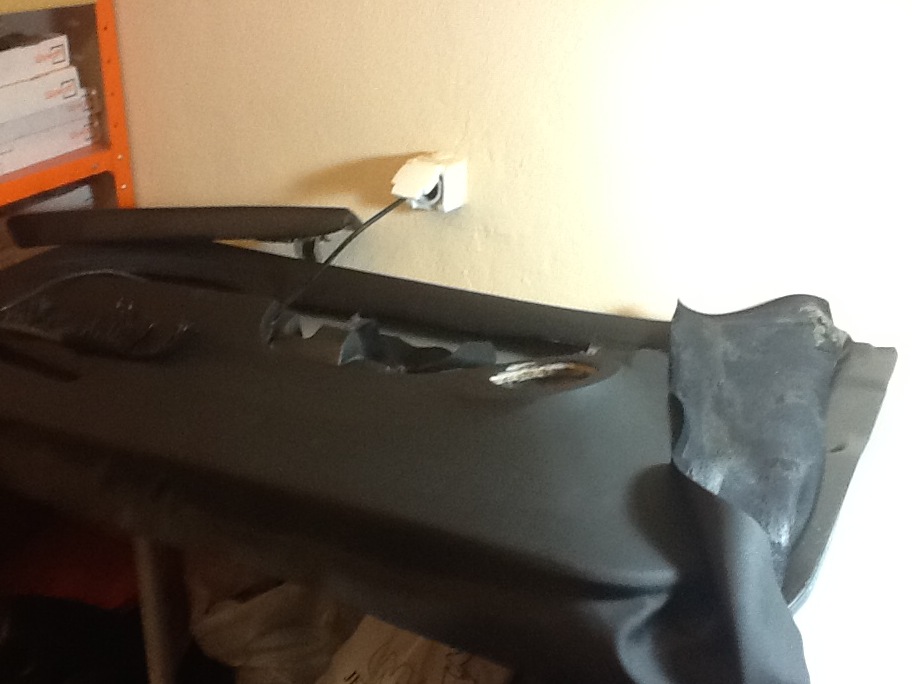

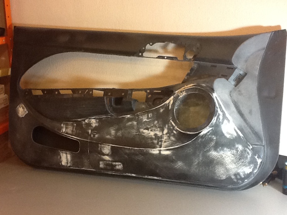

Все готово для перетяжки дверной обшивки.
Окончательно вышкурил лицевую сторону, подогнал установочные места и клипсы к двери.Установочные места динамиков ровные, пропитаны полиэфиркой и выведены шпаклевкой, вклеена распорка.

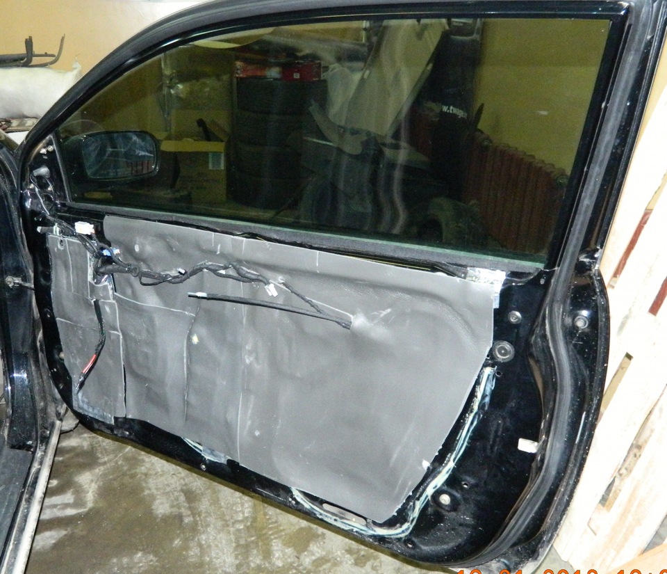

У Сани Martyanov последний раз протирается, обезжиривается.

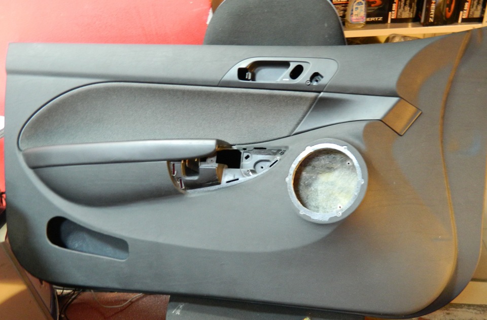

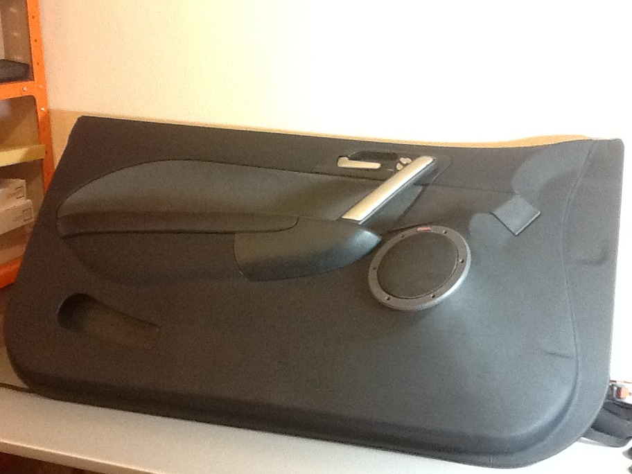

Наносим клей на обе поверхности и ждем, когда подсохнет.
Клеим!
Все аккуратно разглаживаем, греем, подклеиваем где это необходимо, получается оболденно!

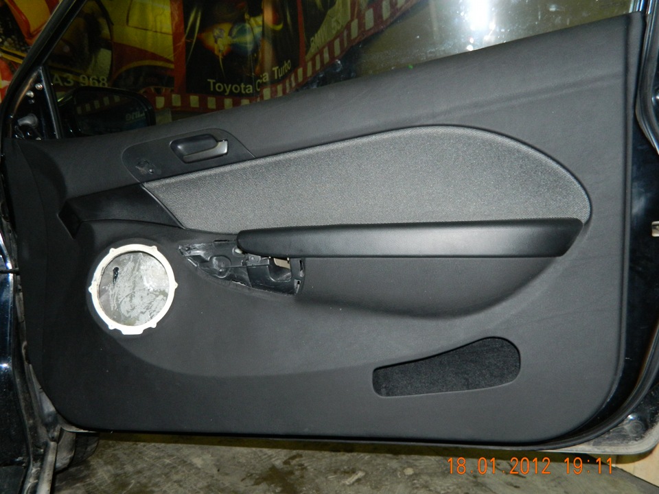

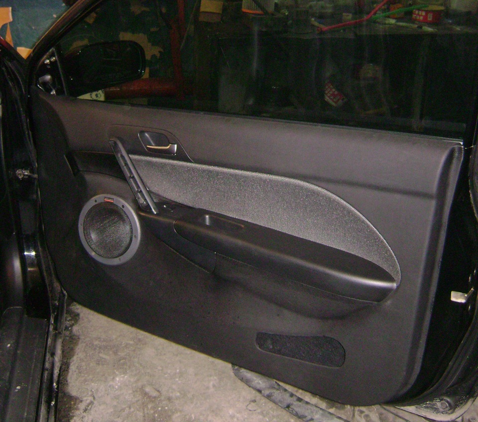

Не терпится собрать.Все элементы обшивки встают на место — что и требовалось.
Собираю дверь неторопясь, что бы все встало ровно и выглядело как до вмешательства!

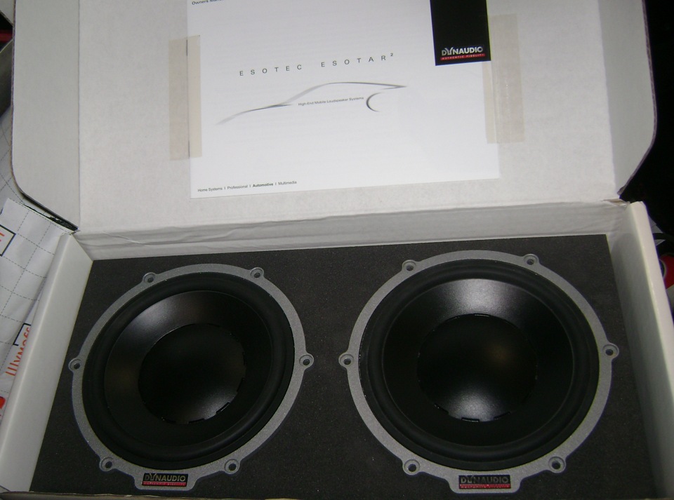

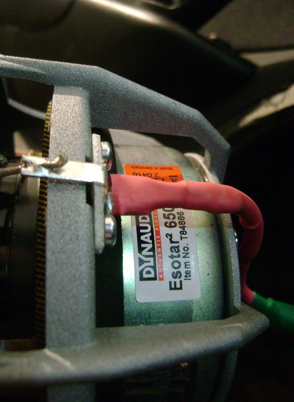

Динамики уже подготовлены — разогревались 100 часов!
www.dynaudio.com/eng/auto/esotar/esotar650.php

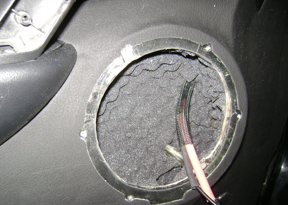

Внутреннюу часть ящика проклеиваю материалом герметон А15.
Провода припаиваются и в термоусадку!

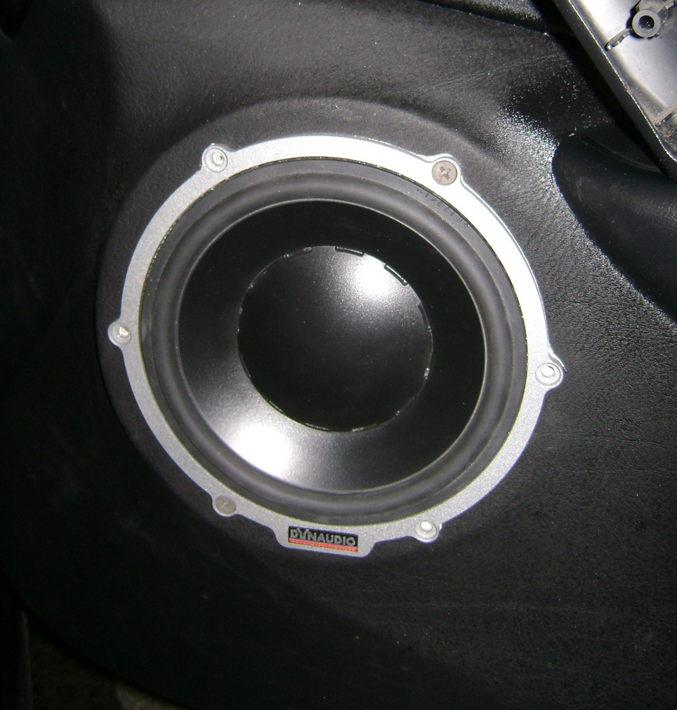

Примеряем дин на рабочее место…
Любуемся!

Подскажи пожалуйста, обшивку дверей с ящиками, на стандартные клипсы крепил, или дополнительно притягивал?
Дополнительно в самом ящике пара винтов.
Биэластик.
чем обтягивали обшивку?

у тебя есть чему поучится. А как рассчитать объем такого ЗЯ?
под каждый динамик индивидуально.
Метод расчета интересен
Есть рекомендованный объем для динамиков работающих в закрытом ящике! Долго слушал в ящике объемом в 9 литров, такой объем при моих требованиях не выбрать, попробуем так — должно быть хорошо!
интересно именно как расчитал именно этот, изготовленный дверной ящик. сложная структура ящика не позволяет точно расчитать объем. или просто на глаз сделал, а объем заливкой воды узнал?
Да, воду залил. )

Молодец! Классно сделано! Только вопросик : не тесновато динам в таком объеме? Вроде по рекомендациям установщиков дыхалка у них на всю дверь.
у 650ых 7-12 литров
Ну тогда все просто супер! Удачи.
