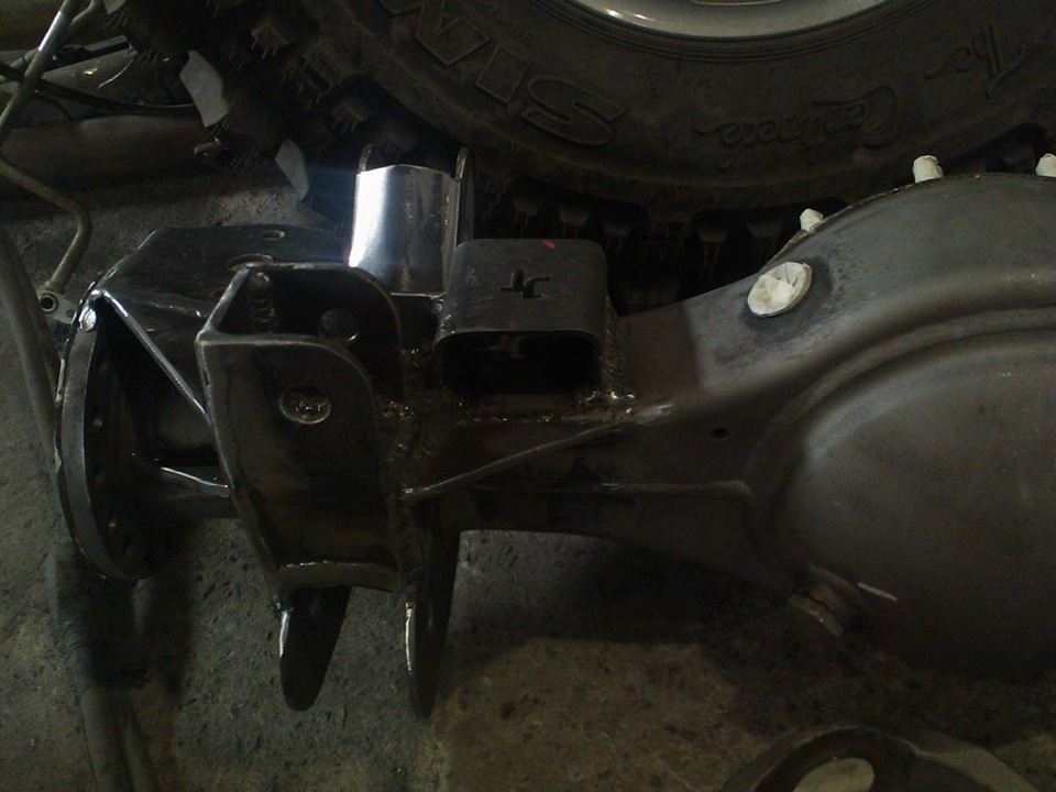

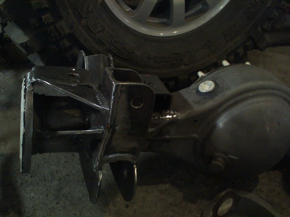

Вот такая конструкция вышла. Внушает доверие. Мост готов к покраске, хотя заливную пробку будем делать позже, еще не выточили. Панару отдали на сварку, и на точение регулировочного вставыша.

регулировочне вставышы это вот эти?
s3.images.drive2.ru/car.j…8ceb600d942fcd3-large.jpg
Ага как на рулевой.
s3.images.drive2.ru/car.j…8ce99a1363f9d53-large.jpg
или вот вариант, но он более слабый.

Ну в данном случае, думаю купить можно только трубу, остальное точить и варить. Ну и ШСки если без сайлентов делать.
Т.е. все колхоз.
Спасибо
А тут по другому не бывает )
Возможностей у меня не очень много… но хочется блин :P

Покупаешь развальные болты и втулки от девятки и вот оно счастье, ввариваешь их в панару! :)
