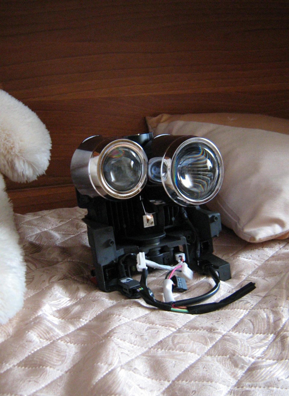

Вот какой подарок оказался у меня дома в пятницу…
Вобщем это светодиодный модуль ближнего адаптивного света…
Расскажу подробного об этом новшестве:

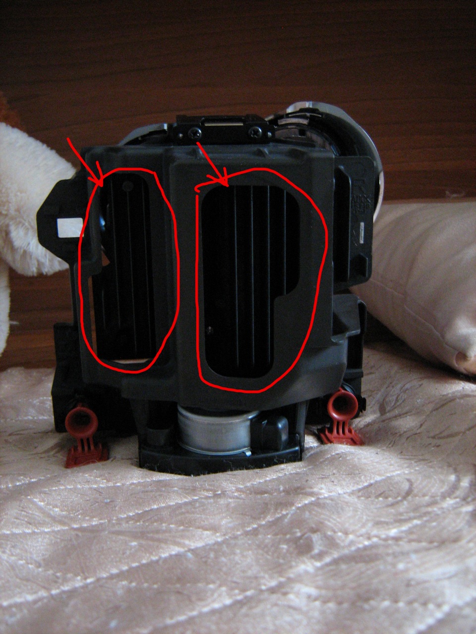

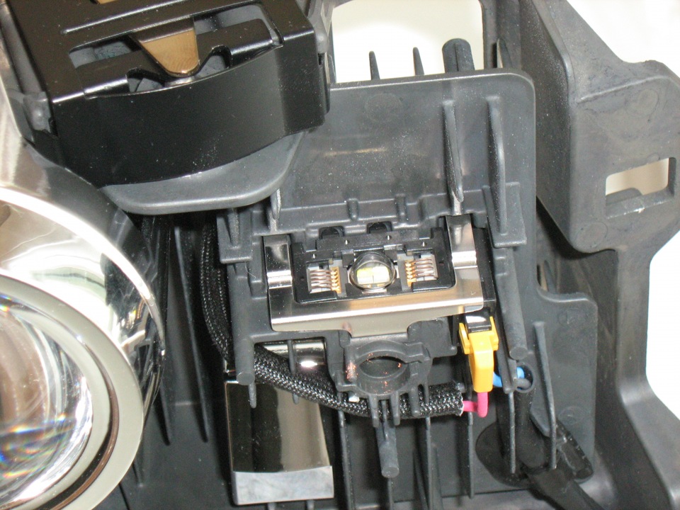

Первое что бросается в глаза — это радиатор, благодаря которому охлаждаются светодиоды…

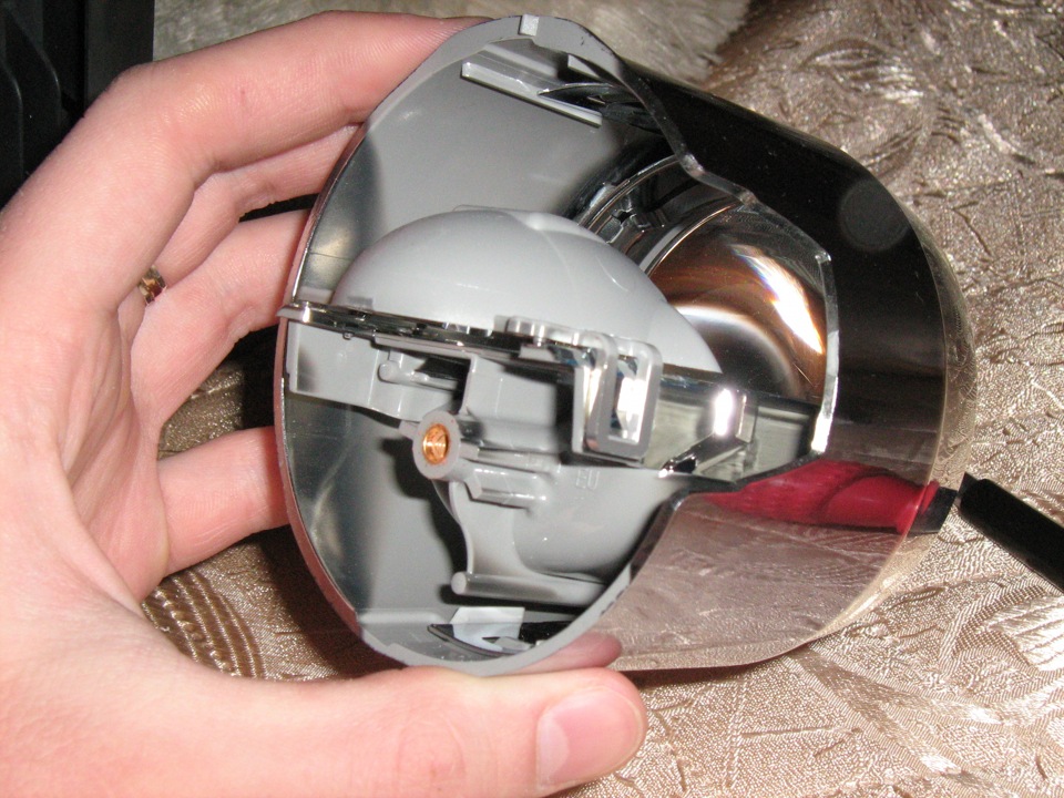

Дальше я начал всё это дело разбирать, чтобы понять как оно работает…
К моему удивлению светодиод светит точно вверх…
Посмотрев на снятую линзу сзади — понял принцип работы…
Вобщем, светодиод светит вверх на отражатель (давольно маленкий по размеру) и он уже проэктирует свет на линзу…никаких шторок, свойственных линзам ближнего света я не нашел…
Линза очень продуманная…все лучи света, которые не попадают на отражател, отражаются от разных поверхностей рядом с ним, и все равно попадают на отражатель…Из-за этого сильно повышается яркость света…
На двух этих линзах отражатели совершенно разные…
Соответсвенно свет от них тоже разный…

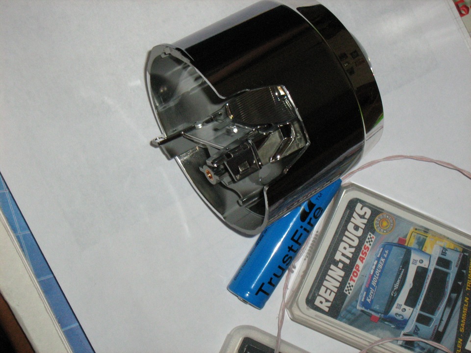

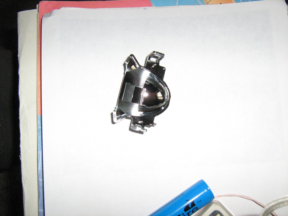

Отражатель на маленькой линзе выглядит так…

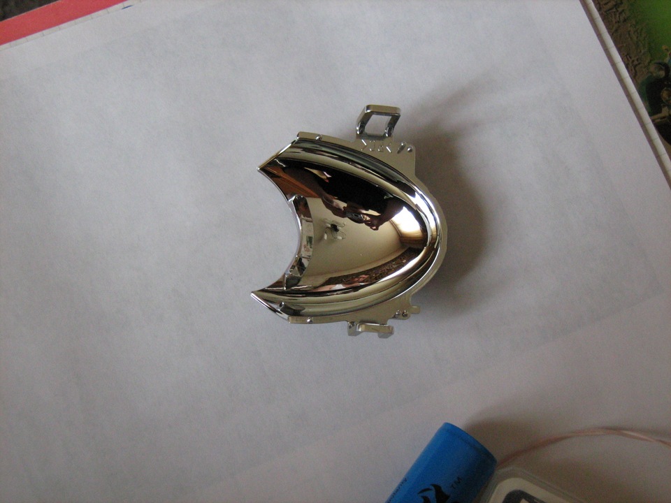

И отражатель на большой линзе…
Большая линза со снятым отражателем…

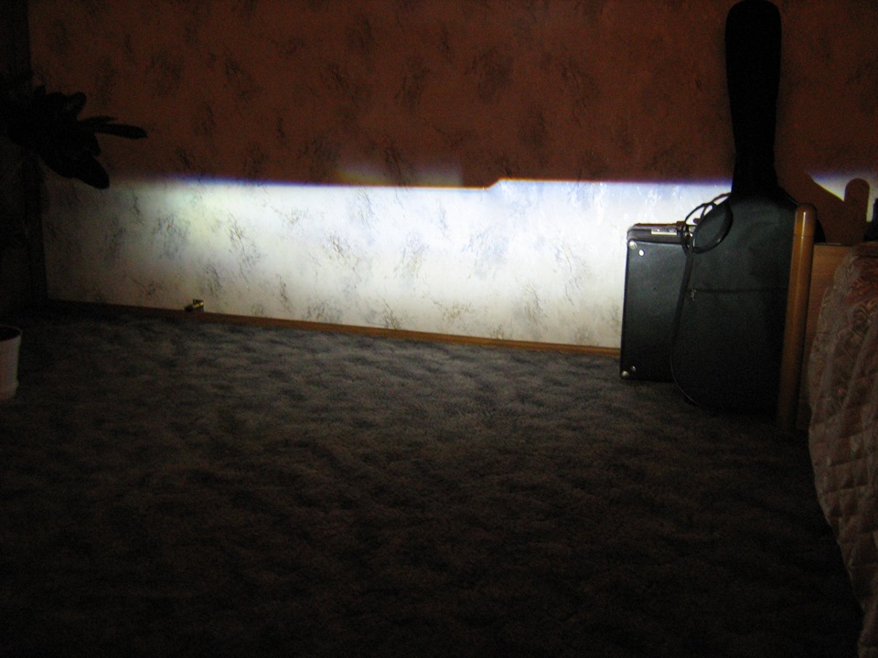

Маленькая линза дает привычное освещение дороги, как и обычная линза…Вторая (большая) линза дает доп освещение прямо перед машиной…

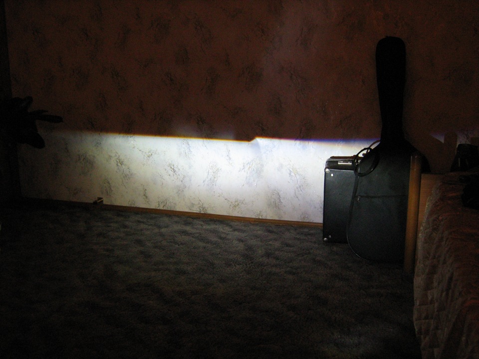

Мне стало очень интересно как всё это светит…

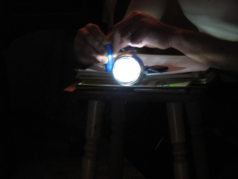

У меня дома очень давно лежат светодиоды P7, которые как написанны выдают яркость 900 лм, когда яркость ксенона в районе 3000 лм…
Наверно этого мало…
Что за светодиоды стоят в этом модуле я не знаю, какую яркость они выдают я тоже не знаю…

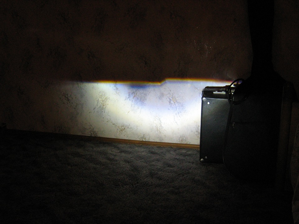

Было решено подставить мой светодиод в линзы и попробовать посветить…

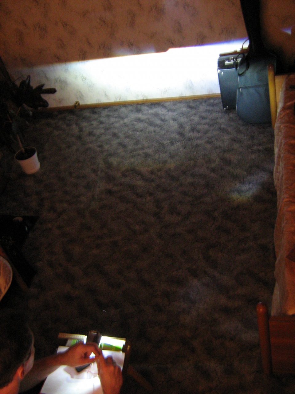

Вот что из этого получилось…
Светодиод светил не в полную мощь, т.к. нет подходящего аккумулятора…
Вторая линза походу должна светить как то так…
Свет мне очень понравился…Пробовал подставить этот светодиод в линзы из своих фар — получалась фигня…галочка есть, освещение вроде тоже, но все очень тускло…Здесь даже так, яркость очень хорошая…
Условия проведения эксепермента…
На машине это выглядит так…
Собственно всё…

А на блоке есть информация о производителе? наверняка характеристики можно взять из каталогов
Информация есть только на блоке который поворачивает линзы вправо и влево…
Фирма KOITO…
KOITO делает светотехнику на автомобили (типа нашего ОСВАР:), а также лампы. В частности на Subaru фары и остальные фонари стоят KOITO.
