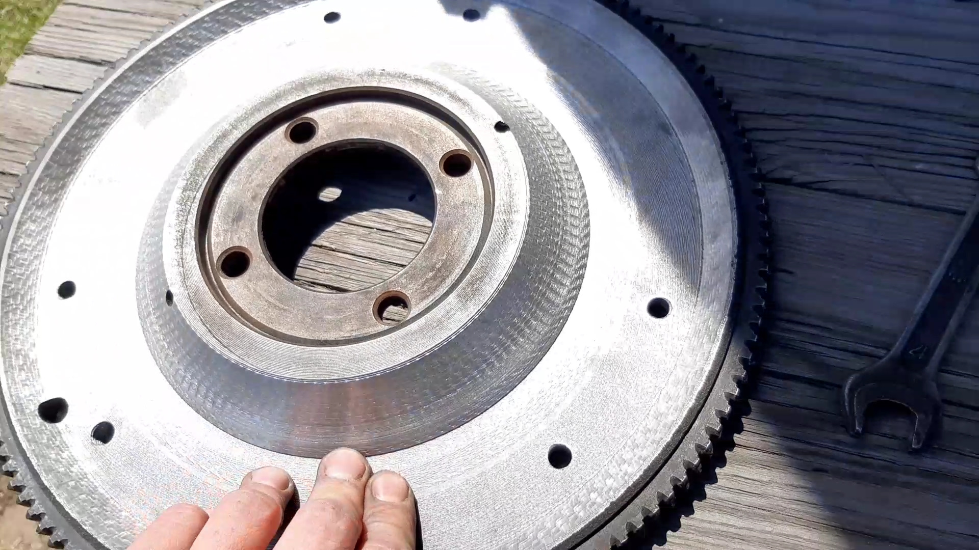

Маховик 402го двигателя весит примерно 13,2-13,3 кг. И имеет диаметр 330мм.
В итоге я облегчил его до веса примерно 8,3 кг. То есть скинул примерно 35% от общей его массы. Но это все в "статике". Правильнее будет сказать я снял примерно 625 кг/мм, или 0,625кг/м (5кг на радиусе 125мм). В термехе не силен =), По-этому не обессудьте =).
На фото ТИПА универсальный маховик после облегчения, т.е. он должен позволять устанавливать 402е и 406е сцепление.
Сцепление я купил 406е. Отличие от 402 — увеличенная рабочая фрикционная площадь (ширина накладок немного побольше, и к тому же на большЕм диаметре) и соответсвенно оно может передает больше крутящего момента по сравнению с 402м. Выбирал из соображения цена-качество. Выбор пал на сцелление ТАЯ-СТК Титан (типа усиленное, для перегруженных режимов). По качеству изготовления очень порадовало, и как оказалось в дальнейшем и отбалансирована она отлично. Фрикционные накладки на ведомом диске импортные LUK.
В итоге корзина (ведущий диск) не "встал" на ТИПА универсальный маховик. Одно крепежное отверстие не подошло. Вот это запчасти =). Как хорошо что корзина оказалась универсальная =) и встала на отверстия для 402й корзины.
Так как толшина маховика в крепежном месте осталась 11мм, резьбовой части в отверстиях не осталось, и по-этому пришлось нарезать резьбу уже М10, М8 уже не сделать. Зато я сделал так, что корзина четко садится по болтам, а не болтается как г… на стандартных болтах, на которых невозможно четко отцентровать корзину и в итоге незначительно но сбивается балансировка.
Так же мне отторцевали рабочую поверхность маховика, раз уж сцепление новое, и тем более не совпадающее по выработке от 402го.

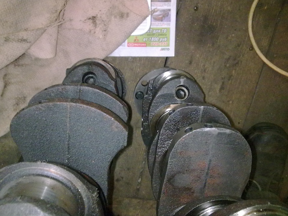

Теперь перейдем к коленчатому валу.
Коленвал, подвергается значительным изгибающим нагрузкам, в том числе и от сил инерции. Силы инерции, зависят от радиусов кривошипов коленвала, масс шатунов, противовесов и от скорости их вращения. Скорость вращения коленвала, мы, практически всегда, увеличиваем. Следовательно, чтобы, рано или поздно, не «разнесло» двигатель, нам необходимо или уменьшать массы вращающихся деталей, или радиус вращения коленвала. Во втором случае (перейдя на меньший ход коленвала) мы потеряем рабочий объем, что крайне не желательно. Поэтому идем первым путем, и в первую очередь, снижаем вес шатунов. Во вторую – вес противовесов коленвала. Благодаря этому увеличиваем ресурс нашего коленвала и двигателя в целом. Правда, если перестараться, то можно получить обратный эффект. Необходимо еще обратить внимание на имеющиеся на коленвале усилители. Как вы понимаете, их желательно не срезать при облегчении коленвала.
www.kartuning.ru (с)
До шатунов доберемся когда разберем двигатель =).
Колено я облегчил с 19кг до 17,5кг, то есть на 1,5кг по максимальному радиусу.
При любой обработке коленовала (даже после шлифовки шеек), и(или) маховика необходимо делать балансировку.
В случае маховика все просто (это просто диск) Его можно отбалансировать статически, а вот в случае коленвала крайне необходимо сделать динамическую балансировку, так как коленвал невозможно представить в виде простого тела, по-этому статическая балансировка тут не поможет.
Повез все это дело в лабораторию механики в сельскохозяйственной академии. Для начала отбалансировали отдельно коленовал.
Затем в сборе с маховиком
обратите внимание на сколько дольше вал врашается с маховиком после останова =)
И наконец в сборе с маховиком и корзиной.
С корзиной балансировка была почти идеальная.
С маховиком мне кажется я немного перебрал =). Но не будем загадывать. Все станет ясно только после установки.
К примеру те же вазовские маховики облегчают на 1,5-2,5 кг, с 6-6,5кг (точный вес не знаю). То есть примерно на те же 35% как в моем случае. В суперспорт версиях облегчение на них составлет около 50% и больше.
Так что в моем случае покажет только эксперемент =)

не подскажешь, а почему на первом фото маховик имеет отверстия для корзины 406 а на последнем там только 6 отв для старой корзины?
заварил?
2. как смог просверлить отв. на М10 в корзине если там мяса мало даже для М9?
не могу понять(
спасибо!
На первых фото маховик универсальный, мне его испортили, делал потом из другого. В моей корзине места хватило

Колено только лучше не трогать
Был печальный опыт?
Смысла особого нет

JM = 1,5 х 0,142 = 0,294 кг
Для начала эту цифру, 0.294 нужно исправить на 0.0294
Где то потерялся очень важный нолик)))

На 406-м при облегчении маховика есть смысл облегчать коленвал? Сколько можно снять кг с маховика?Автомобиль для активной городской езды
Колено лучше не облегчать
Сколько кг можно снять с маховика?
3-4 кг если на каждый день, снимать с максимального радиуса
Да, машинка на каждый день и активной езды.3-4 кг для 406-го мотора как раз?
ну да, про 406 же речь
Спасибо за совет! На днях сниму маховик для облегчения и колено для балансировки
Здравствуйте. Дело в том что очень хочется сделать облегченный кшм. Но насколько я знаю противовесы сделаны под расчет тяжести шатунов с поршневой. Что бы сбалансировать паразитный груз. Получается при облегчении кшм надо облегчать порневую группу? Или моя теория ошибочна? И Ещё вопрос очень хочу такое облегчение но у нас в городе нет такого оборудования сколько вы бы взяли за проделанную работу если бы я отправил все комплектующие детали? ( кшм коленва разшифровка).
рекомендую облегчать только маховик
Спасибо понял
SkyRider
Почему не понравилось облегчение коленвала?
как минимум мало толку, а испортить в итоге колено можно
Спс за ответ

Хм, вроде считается более правильным решением пилить противовесы не до овала, а в плоскости, заостряя их, сохранив форму. Балансировка так будет лучше)
колено лучше ваще не пилить, толку от этого мало

Скажи, как противовесы срезал? На станке?
ага, между ног болгарку в руку.
Лучше их не трогать, весу масло скидываеться
Как понять — весу масло скидывается?
Тот вес, который скидывается с коленвала находится на малом радиусе и влияет не так сильно как на маховике
Видно человека с "мозгами" не "пустозвона"… Спасибо за информацию. Сам делаю почти тоже, только на оппозитах (соответственно отечественных). Много "тугих" людей конечно же, критикующих безосновательно изделия — но аргумент один — мы это сделали, испытали, и… — ДОВОЛЬНЫ результатом.

Биение коленвала кто проверял? Выгнул у себя 3 сотки из 5 за 2 дня груза кг 100 (точно замерю напишу), на средней шейки.
Биение проверяли при расточке шеек, было в допуске
Отъездил на таком колене 35т.км, все гуд, набивка держит — значит биение последней шейки отсутствует
Когда-нибудь КВ может "кольнуть"? Изгибающий момент вы ему предали мама-не-горюй. Противовесы удалили, а шейки оставили той же массы.
Сейчас КВ делают с "полными" противовесами, то есть 8м вместо 4х. Почему с 4мя не ломается то. Противовесы в основном сделаны для "компенсации" веса поршней с шатунами
Маховик не правильно облегчен, и колено тоже самое, могу поспорить что тебе его как следует не от балансировали. к вопросу почему, скажу сразу: из какого материала сделан маховик, облечение должно быть не общей массы, а только верхней части маховика, спиливание середины может привести к обрыву маховика на высоких оборотах 5.000-7.000, колено как я понимаю облегчали по принципу спилим что видим, а не под вес ШПГ.
маховик чугунина
и так от центра подальше сделано, а шпг будет пилится после снятия
почему не отбалансировали то
Показать как Чугунный маховик обрывает? не отбалансировать потому что ты срезал те места в которые обычно отверстия сверлят, а компенсировали это насверлив дырок в маховике. да и в добавок масса каждого противовеса разная
может ты полностью поленился прочитать что я писал?
балансировали в 3 этапа с выведением в 0
Оборвет или нет видно будет потом =)
Я не ослаблял центр, там он и так тонкий, если бы его оторвало как у тебя, то с более тяжелым маховиком это произошло бы быстрее.
Да хоть в 10 этапов. главное кто за рулем и 0 у всех разный. и вообще даже на эскизе видно где ты его ослабил, да и не стоит забывать что чугун пористый и при проточке его прочность становиться меньше в разы, а что по поводу всех этих облегчении можно сказать только одно, почитайте теорию ДВС.
за рулем человек, который и спортсменам делал балансировку после подобных доработок, 0 он и в африке 0.
и простое колено у него же балансировал — вибрация пропала
а по поводу теории, я в курсе для чего их делаю тяжелыми.
По поводу ослабления еще раз скажу, надо проверять =) в самом центре сечение намного тоньше, только вот почему его не рвет я не знаю =)
Посмотрим что получится, я точно такой же путь уже прошел, только на 406 моторе. получилось что нужно только с 3 раза.)) подсказать было не кому) в любом случае удачи в постройке. ну и ждем БЖ с результатами.
могу отетить на этот вопрос — проинцып палки и шара(грубый пример но должно быть ясно)Инерцыонные точки по всей длине палки при раскрутке от центра к концу идут снебольшим увеличением а с шаром они находятся в основном в одной точке.Короче говоря ты увеличил своему двигателю предельные обороты которые непосильны стоковому без урона но чревато тяговым характеристикам на низах.Это мое мнение .И ничего там не оторвет если не привысиш придельные обороты (всему есть придел) :))
специально для тебя добавил эскизы маховика в разрезе до и после
