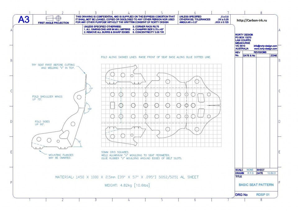

Все начиналось с идеи сделать самодельные ковши из любимого алюминия.

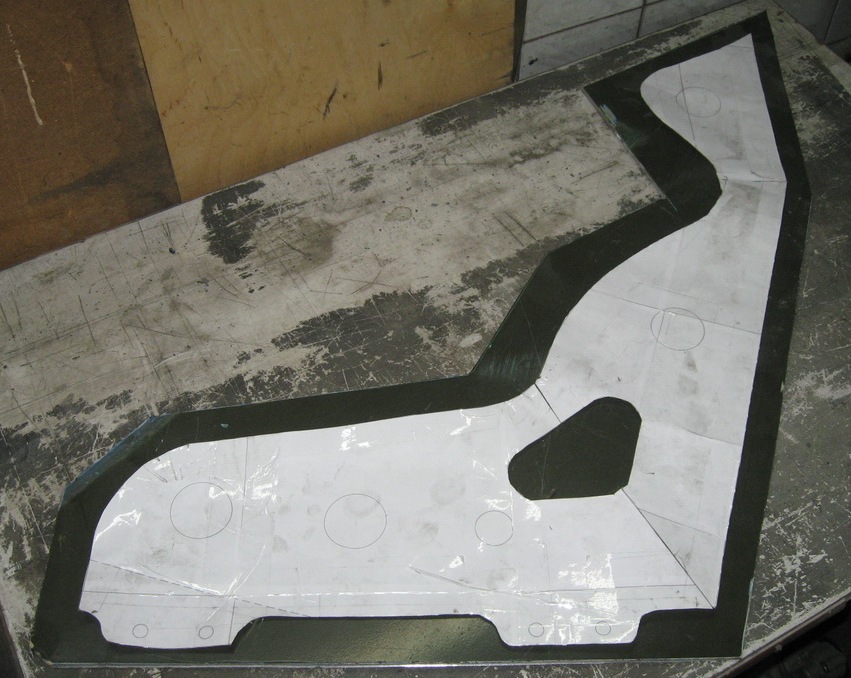

Google помог найти нужный чертеж, который мы взяли за основу. Он был изменен под наши условия.
Распечатали в масштабе, на формате А4 и склеили в единое целое. Потом сделали макет из картона, чтобы посмотреть, как все будет выглядеть в реальности. Изменили дизайн, размеры, подогнали под зазик.

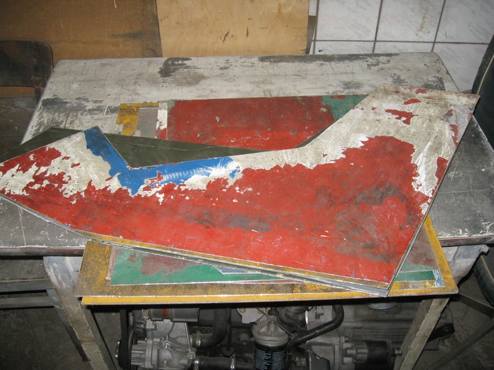

Насобирали, наверно уже самые последние в Гомеле, дверки от Икаруса (чуть хватило, пришлось выкройки полчаса перекладывать и размещать на листах).
Предварительные заготовки: отчистили от краски с помощью газовой горелки.

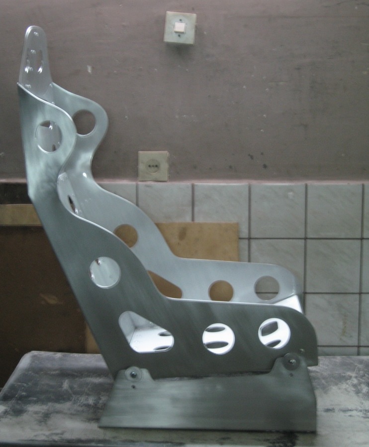

Вырезали, в чистовую. по шаблону:

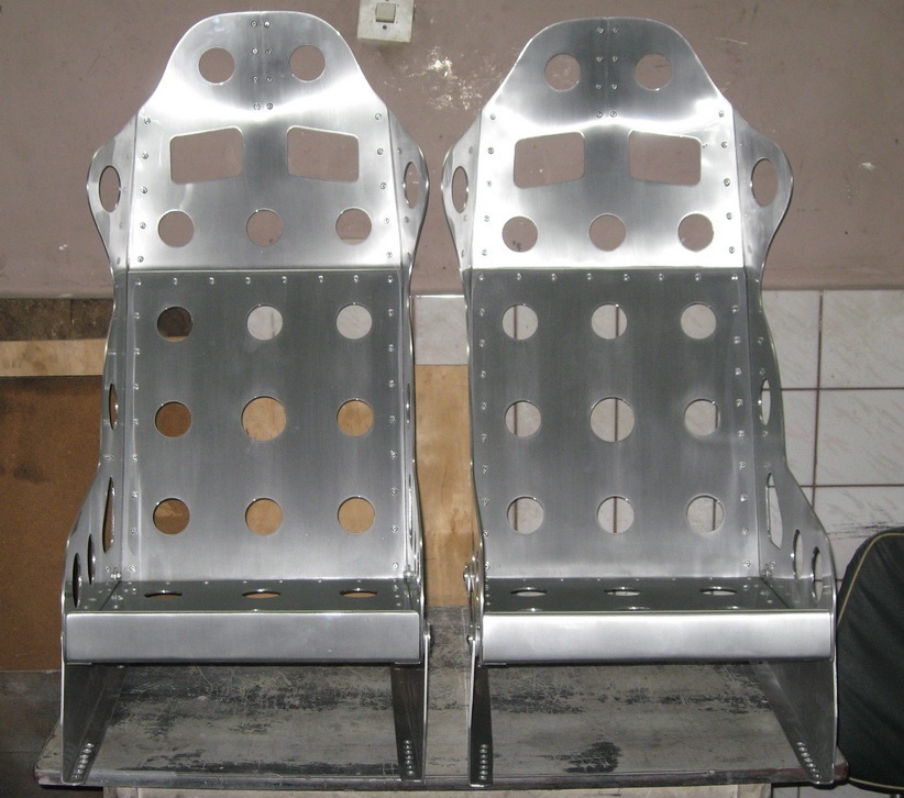

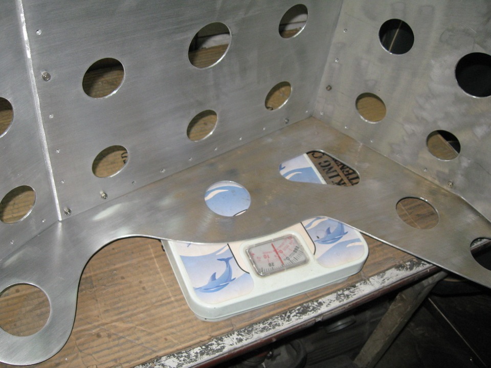

Собрали все в единое:
Пришлось купить новый набор корончатых фрез по металлу, для того чтобы насверлить уйму отверстий для уменьшения веса.
Потом в работу вступили брусок с наждачкой. Подробно описывать не будем — см. прошлые статьи.
Сиденья покрыли тремя слоями лака.

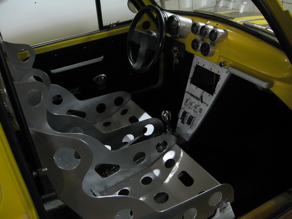

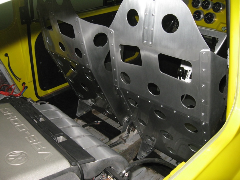

Вот как они смотрятся в машине:
PS Почти доделали- потому что не хватает вставок для пятой точки=) из чего то мягкого. пока еще не решили из чего. И уже заказали четырех точечные ремни.

сделал точно такое же кресло по таким же выкройкам и столкнулся с такой проблемой, не могу свести верхний клиновидный розрез вместе ((( боюсь испортить вырезаную заготовку так как алюминий не с икаруса а покупной и стоял больших денег плюс ещё он цельный )
подскажи как выходил из положения ?)
Как я помню, стягивал струбциной за отверстия )

Четко вышли.вопрос такой.в принтере когда распечатку Ставить сетку какую ставили?сколько на сколько листов а4 сетку надо выставлять при распечатке чтоб в размеры попасть?
А где чертеж взять

А сколько весит одно кресло без крепежа?
7-8 кг.

Толщина люминя как по чертежу-2.5?
И что за "дверки от Икаруса ". там гармошки вроде уже, чем ваши раскройки…
нет, у нас 3мм. Чертеж как основа был. 2.5 тоже отлично.

Сам возился все лето со своим, и еще столько же предстоит, вобщем немного в теме, так что позволю себе пару замечаний.
1. Сидение такой формы без наполнителя, конечно, не эталон эргономики и комфорта, но для такого проекта по-моему как раз то, что надо. Именно в таком виде. Наполнитель — мягкий ППУ, в любой мебельно-матрасной конторе полно любой толщины — потянет за собой перешивку. А это, в свою очередь приведет к лишним трудо-время-деньго-затратам и дизайнерским метаниям и, в итоге, скорее всего смотреться будет хуже. Несмотря на то, что делать вы скорее всего будете так же тщательно, как и все остальное, если будете. Покурите готовые перешитые салоны (особенно бюджетные), подумайте сами — стоит ли оно того. Вы же не собираетесь много и долго ездить/сидеть… Вовремя остановиться — порой бывает очень ценно. :)
2. Крепежные модули вызывают вопросы. Регулировать будет крайне неудобно, а если это не актуально — зачем ослаблять таким количеством отверстий? Тем более учитывая то, что это алюминий. Не дай Бог попасть — такое слабое место может сыграть злую шутку. Тем более кресло стоит достаточно высоко (а почему, кстати, пониже не поставили?), что кмк дополнительно нагружает места креплений. А пассажирское сидение вообще в регулировке не нуждается. :) Это про крепление к полу, крепление к самому ковшу в верхнем положении тоже выглядит слабовато. Вобщем, если интересно — могу пофантазировать дальше насчет переделки. Или просто покурите еще раз то, что предлагают фирменные ковшестроители типа Рекаро.
Ну и удачи вам, буду следить дальше. :)
По 1-му пункту согласен полностью, специально сиденья делались под проект, дизайн. Сидеть в них намного удобней, чем кажется на 1-й взгляд по внешнему виду.
Ну а крепежные модули: с основной нагрузкой на них ( удерживать тело) они справляются отлично. А за безопасность будут отвечать ремни, которые крепятся не к креслу.
По регулировкам, мы с папой разные по росту, и делалось все в слепую, много отверстий для того чтобы не прогадать с удобством.
PS спасибо за развернутый комментарий)
Да незачто, самому интересно. :)
За безопасность не отвечают ремни как таковые, без кресла они не работают. И одно слабое место может свести на нет все усилия. Если крепления при ударе вырвет с мясом — не спасут ни ремни, ни сам ковш, будь они трижды безопасны. Та же фигня с креплением самих ремней… Конечно, авто не гоночное, и даже не каждодневное, чтобы так уж прямо озадачиваться… Вобщем, дело хозяйское. :)

Да, омологации нет на ковши, так они самодельные. Но на безопасность они влияют косвенно, нужны для того чтобы поддержать тело в правильном положении. Основную роль в безопасности играют ремни, которые у нас будут крепиться к кузову. Так получилось, что приходилось часто разбирать стандартные авто сиденья. Поверь, они намного слабее по каркасу наших.
