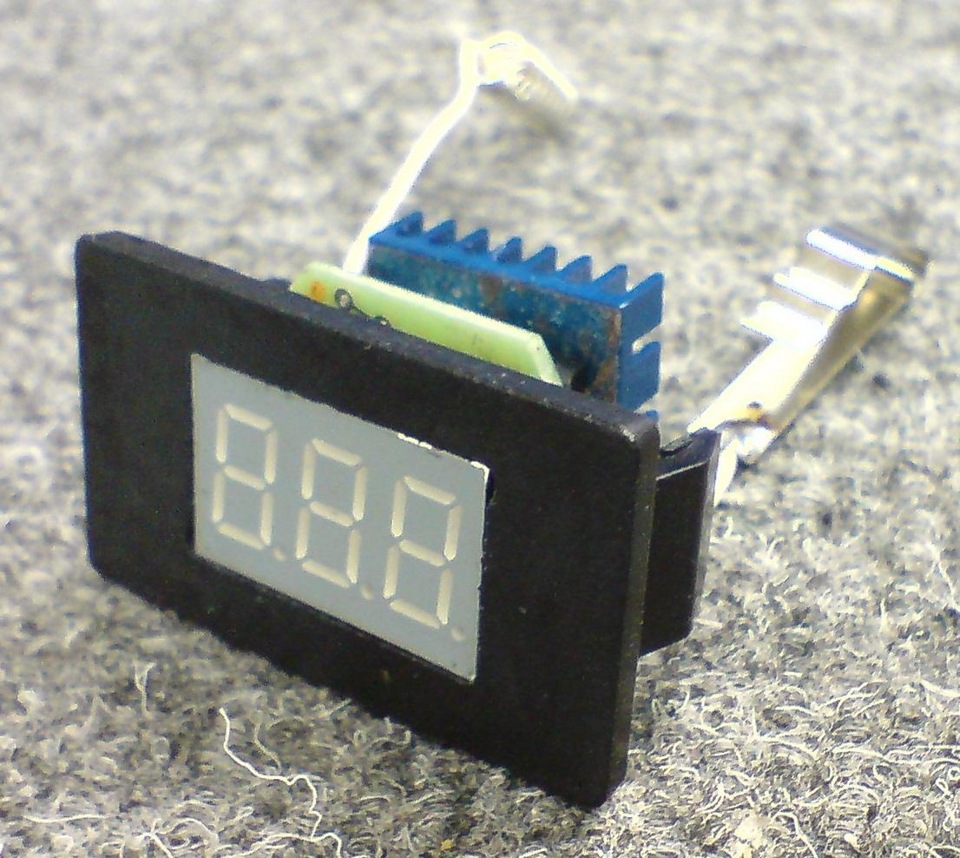

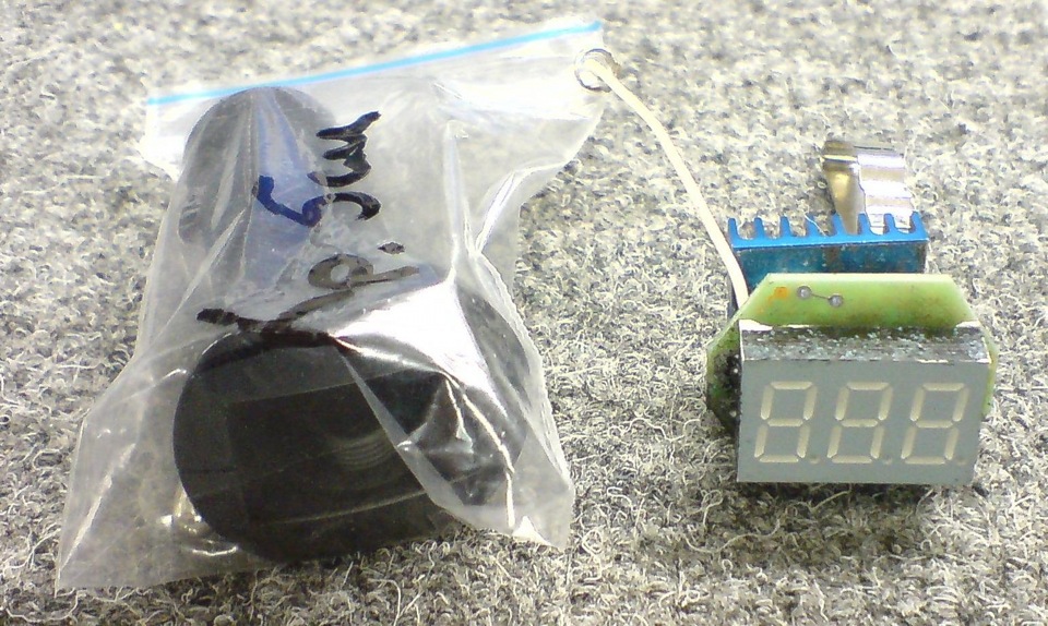

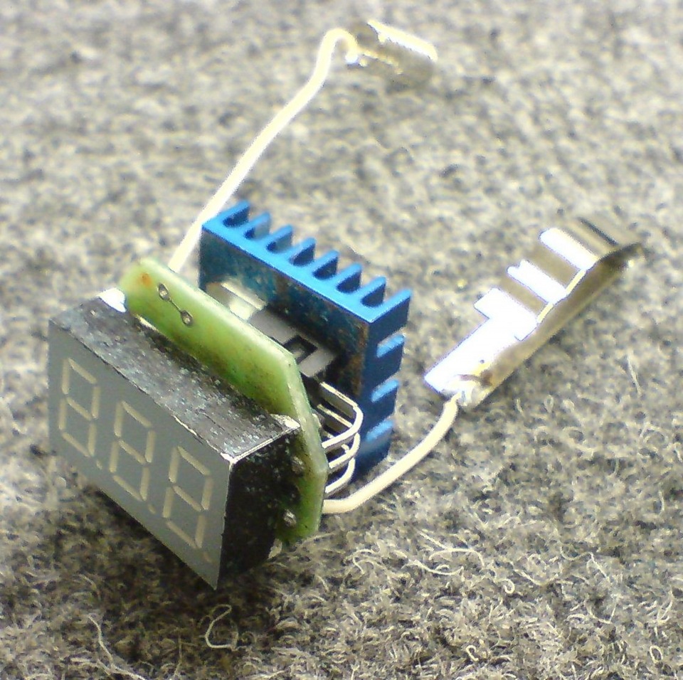

Разобрал я ентот девайс:
вытащил сам индикатор с платкой…

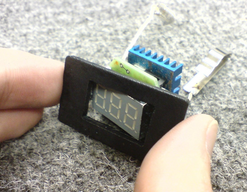

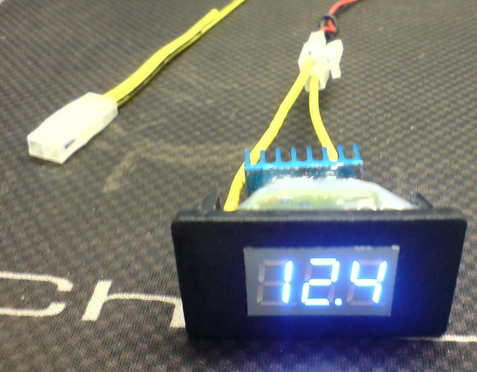

взял стандартную заглушку от гнезда кнопки…аккуратно выпилил надфилями в центре квадратик…

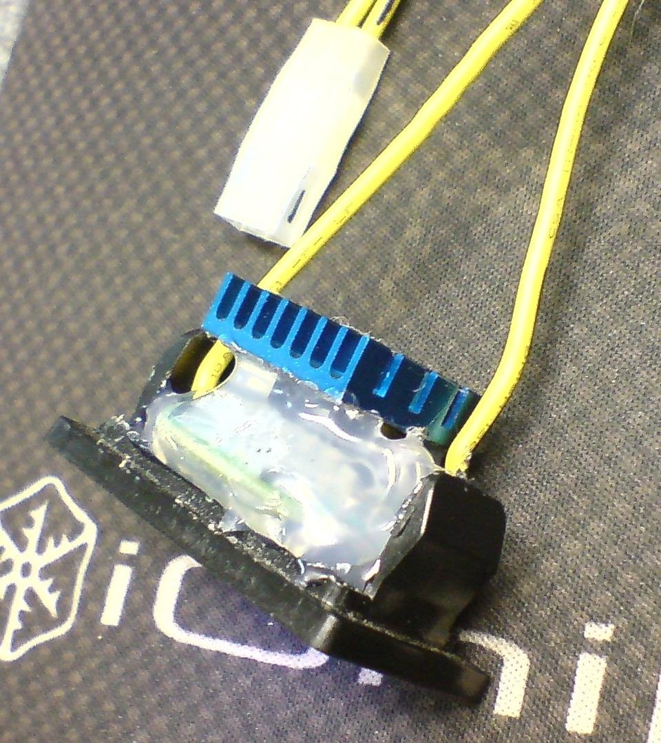

подогнал всё очень аккуратненько и точно…припаял сзади нормальный разъём на проводах попрочнее…
затем для закрепления залил всё с обратной стороны силиконовым клеем или как там…ну термопистолетом…
ну и вот что получилось в итоге (тестовый запуск дома)
мне нравится =)

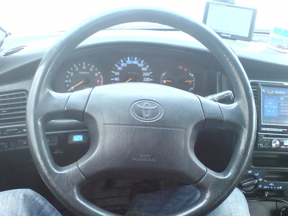

а вот фото на месте, правда не очень качество, но смысл понятен:
вон слева в руле виднеется =)

Помогает когда машинко на морозце стоит или просто долго…что разряжается аккум от времени… а летом если на даче музон включил, видно:
раз напруга упала, значит нуна заводить, подзаряжать…
