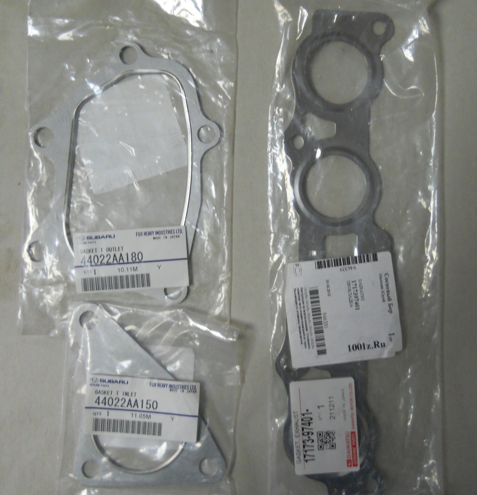

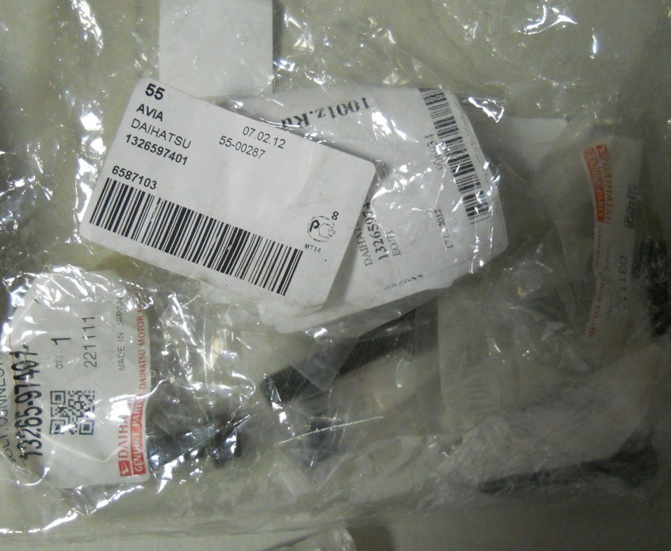

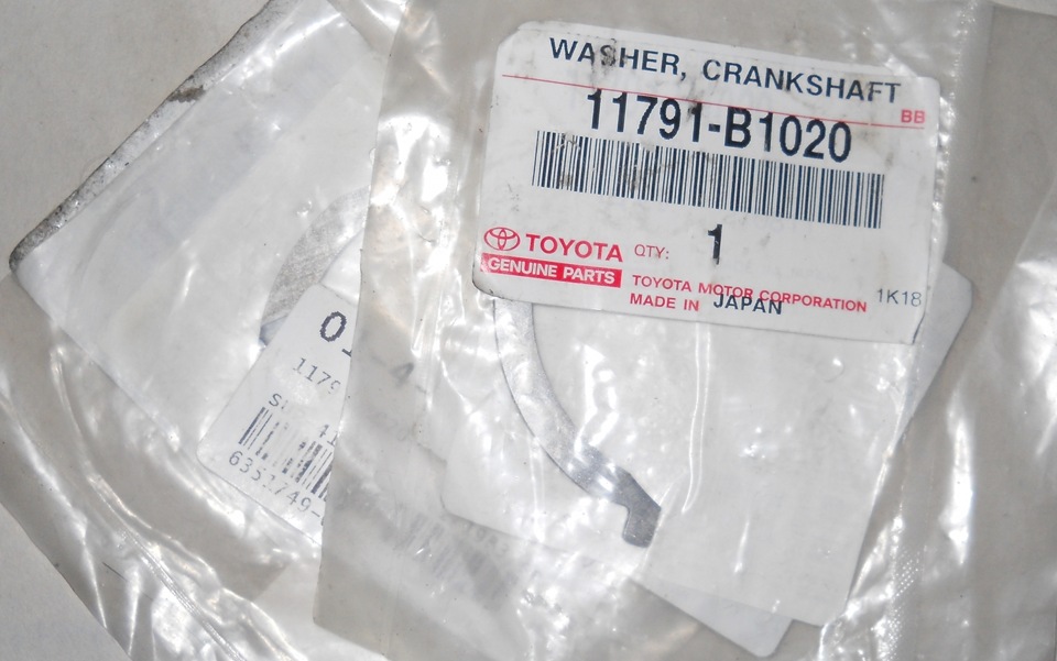

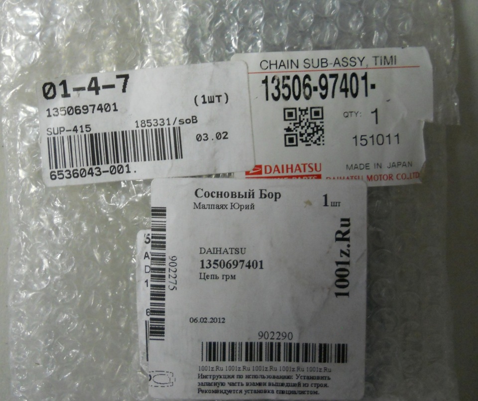

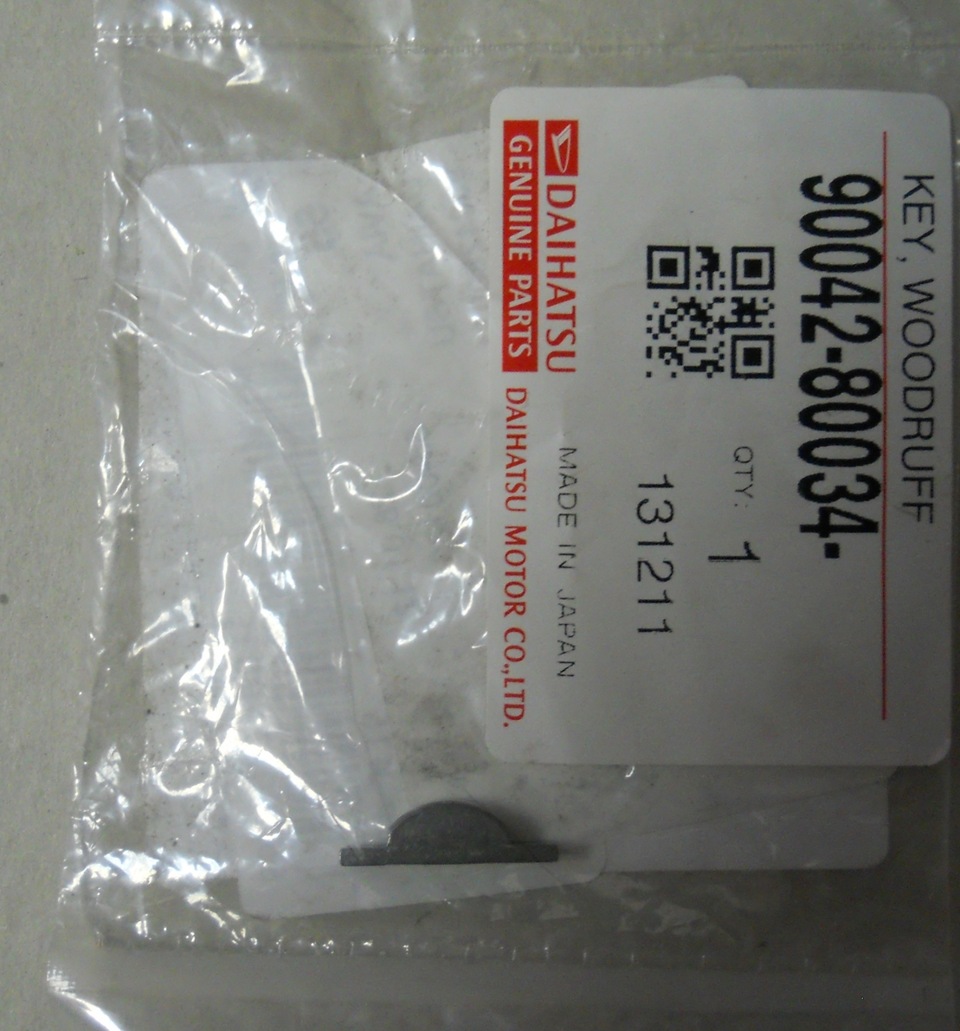

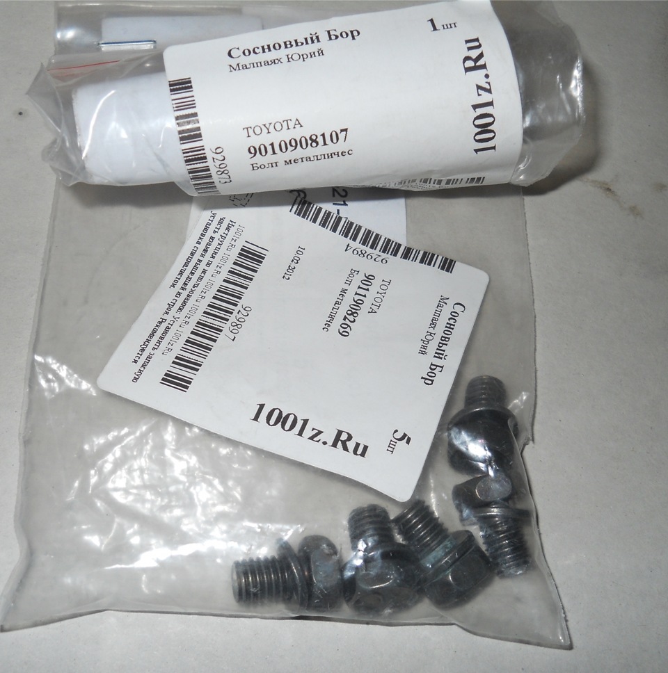

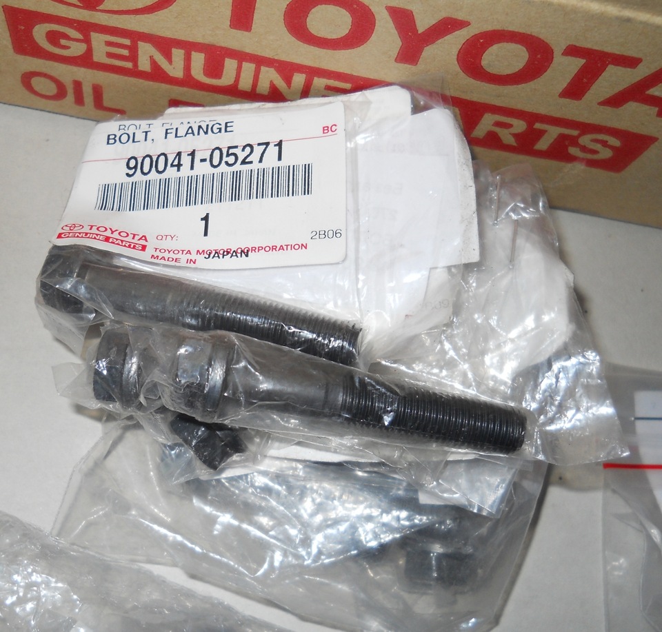

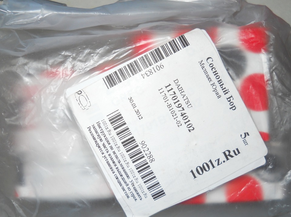

Как видно, все оригинал, только болты ГБЦ взял немецкие (на фото не попали).
Резинки-прокладки были в предыдущей записи.
www.drive2.ru/cars/daihat…/288230376152758151/#post

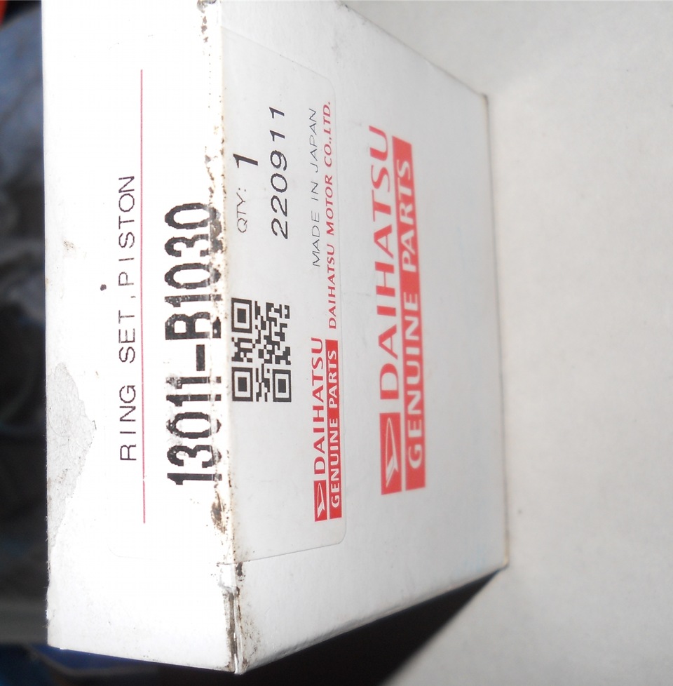

Юрий, почему именно эти кольца? От Copen-а не пойдут потому что атмо?
они подойдут, но они другие. Сколько проходят — экспериментируй сам, если хочешь, не забудь потом рассказать ))
неееее ))) проблема не в цене, а сроках доставки 13011-B1030 по срокам в краснодар 21 день ((( а надо как обычно "вчера". От атмо мотора срок 6 дней, турбо 21 (( поэтому и спрашиваю, как одного из самых опытных ярво-водов )
у Магната в наличии они были
завтра буду звонить, сегодня поздно созрел на перебор двига

Что будет — 1.3л с распредвалами от D.SirionSport (мотор k3-ve2), чуть деланная голова, остальное — СТОК.
Почему денег много стоит — меняется турбина, варится коллектор, моторист, настройщик, ну и сама процедура демонтаж-монтаж мотора. Еще на 99% будет доработка-замена топливной системы.
СКолько по деньгам вышло, ? если не сэкрэт.
У меня секретов нет.
То, что на фото 6-7тыр. Весь комплект с резинками — 10-11 тыр, примерно.
Можно было скроить, но это не тот случай, где можно рисковать (лишнее вскрытие мотора обойдется дороже). Т.е. экономить старался только на доставке, хотя и она в половине случаев получилась авиа.
А вообще будущий (собираемый) мотор на круг выйдет чуть сотни (может даже ближе к полутора сотням).

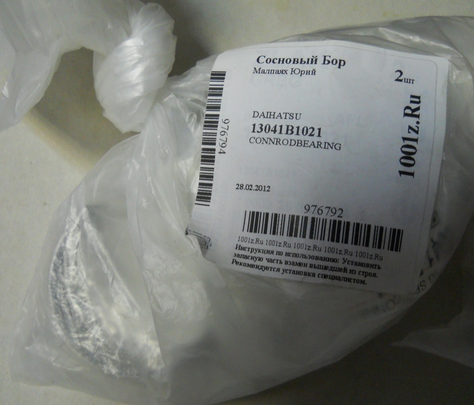

Вкладыши обычно на этих моторах — как новые, только полукольца страдают.
Кольца по тойотовской традиции тоже трутся и коксуются, а на цилиндрах — хон остается. Т.е. стандартные размеры остаются.

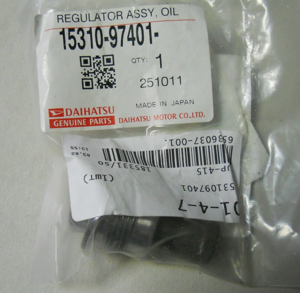

Маслосъемным колпачкам и остальным резинкам — уже пора давно.
