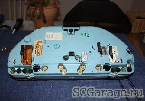

Донор панель от е34 версии High со строчкой бортовокго компьютера.дело в том что есть и Лоу версии, её нафик.
как отличить очень просто, по заднице
Вот это LOW version
Вот это High version

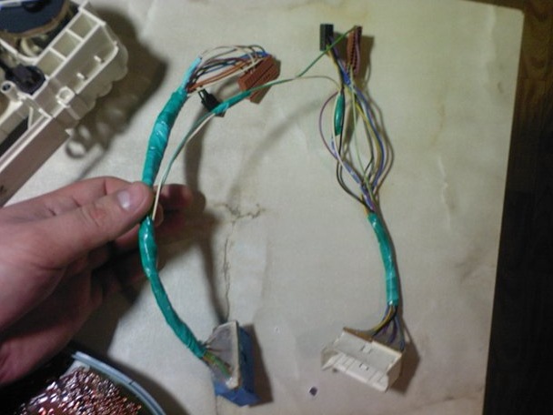

После нужно спаять переходник по вот этой простой схеме

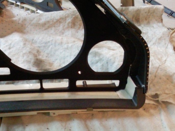

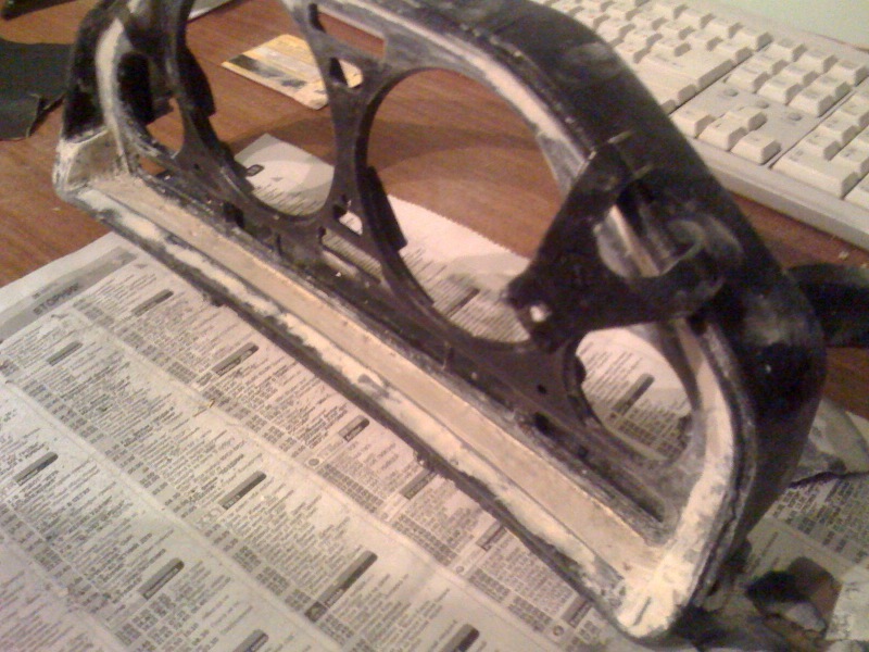

Когда переходник наконец заработает, можно занятся вандализмом. Вырезаем приборку от е34, вырезаем приборку е30 и ставим сердцевину е34 в рамку от е30, чтобы в конце концов все было БОЛТ ОН. Красиво шпаклюем, красим и вуаля
Канеч со шпаклей работаю не Айс, но как есть, я старался.
Вот так примерно выглядит переходник

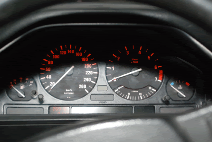

И то, ради чего работали
фотка не моя, сфоать забыл на радостях вечером, но выглядит так же + кольца.

распиновка . указанная выше не совсем верна и имеет ошибки … например пин х502 . на него должен идти 12в с пина с1\24 а не 23 . так как 23 пин это минусь 30точной подсветки . как оно у вас работает я не понимаю.

вся хитрость в том, чтобы взять схему панелей приборов от е30 и схему от е36 и найти за что каждый проводок отвечает, после спаять переходник соеденив эти провода между собой.
Скажу честно гемор, поэтому сто раз подумай.
