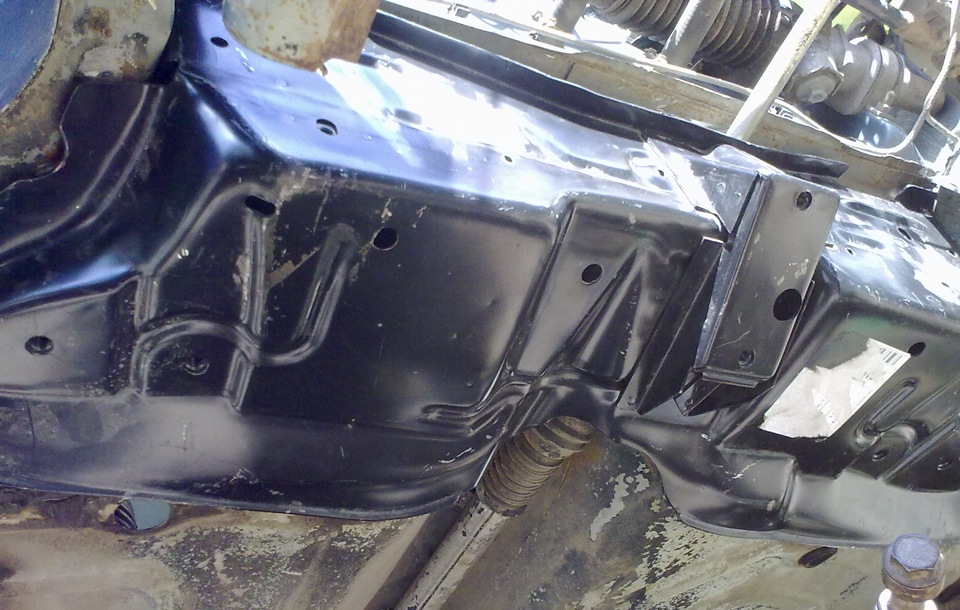

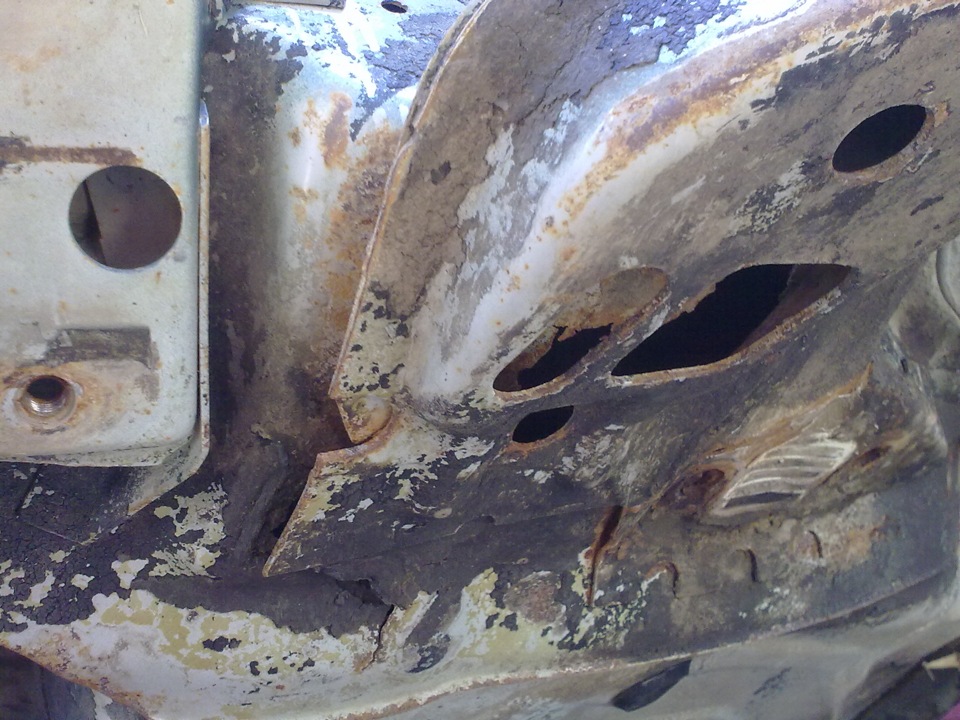

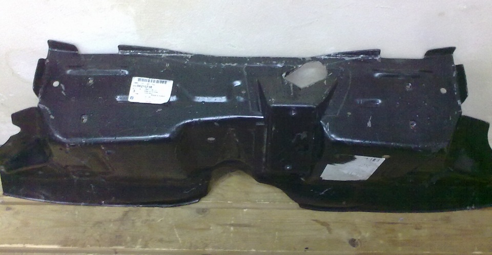

Блин, спасибо за инфу, очень нужная вещь, я даже и не знал, что так бывает :) Думал вообще как-то крамсать и с чего-то лепить надо, а тут деталь полностью, сейчас посмотрел на Exist (еле у тебя на фото разобрал код детали), поперечина передней панели пола GM — 2.183 рубля . Кусок железки — куча денег :)Еще раз спасибо
крамсать и лепить уже проходили :-) не вышло в бж седана есть все железки кстати приходят легко сегодня третью забрал уже одня тут для седана и для кабрио скоро соберу

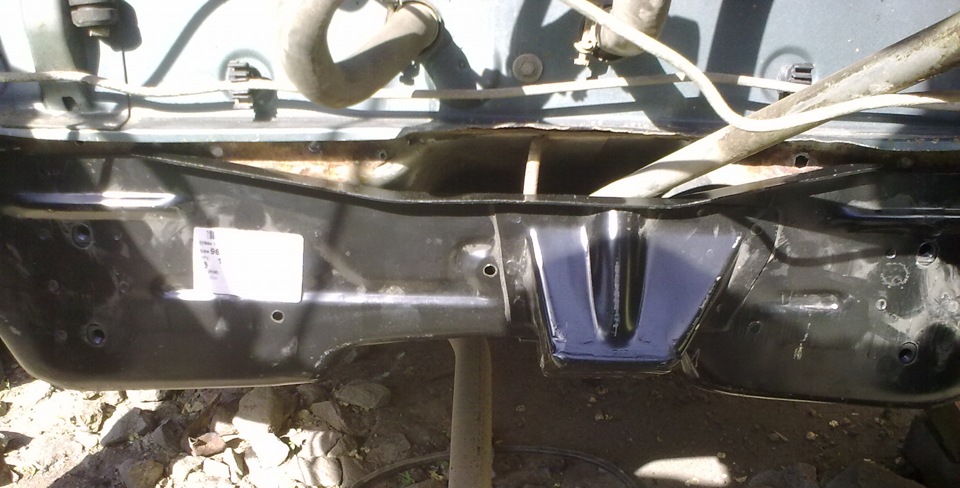

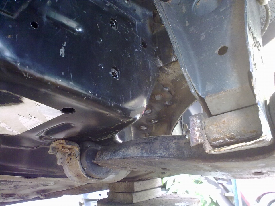

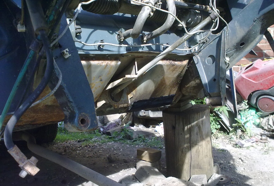

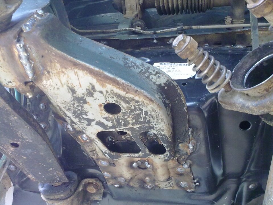

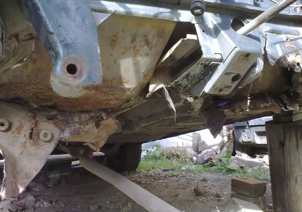

Сейчас когда начал дальше работу увидел что многие срезают кронштейн рычага. Без этого никак?
Ну можно не срезать . Вот только замучаешься очищать его на месте
вот это другой совершенно разговор, тока записи в бж новые делай… а то если б ты не сказал, то я б и не знал, что ты тут что то довыложил
опелевская траверса была 1.5 мм а с нексии 2 мм к сожалению немного не подходит но все получится
ждем приезда запчастей
так там почти все новое) ) )

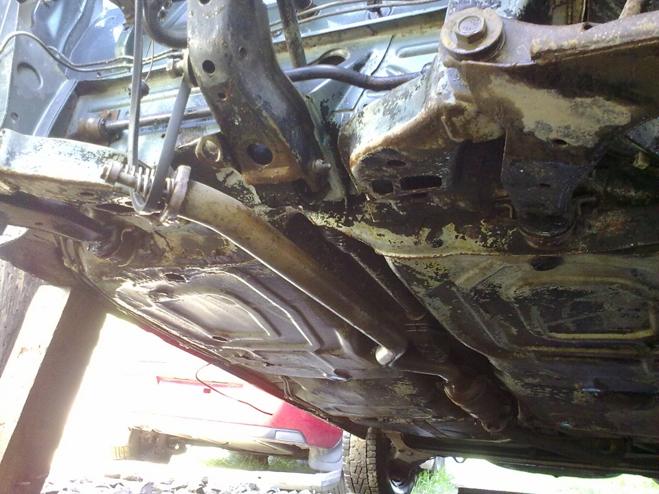

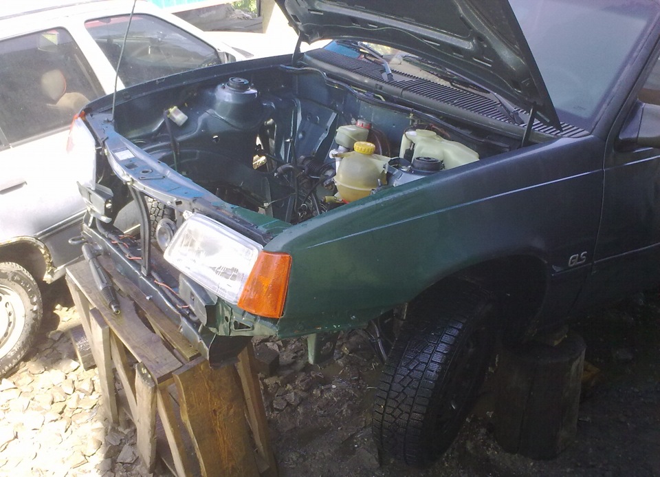

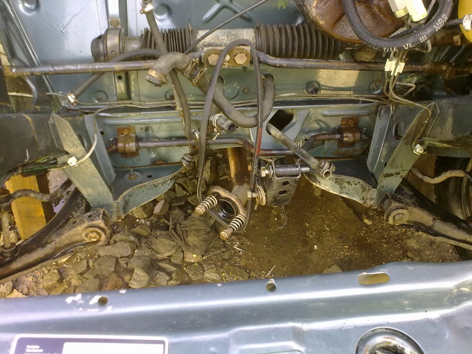

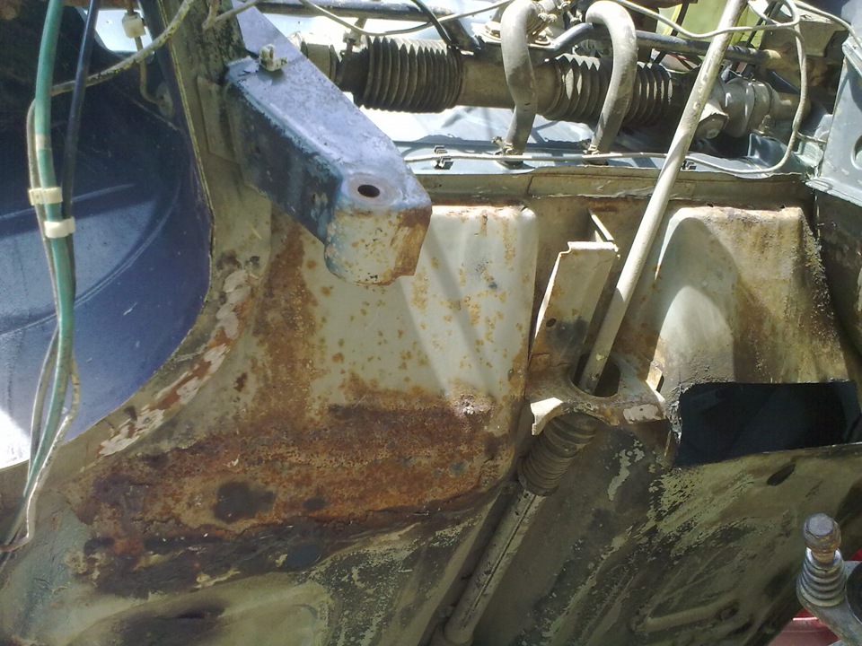

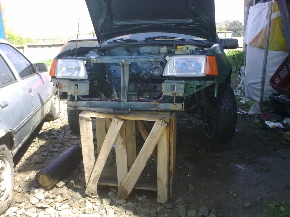

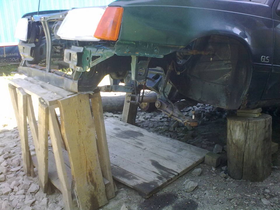

пошаговая инструкция по замене поперечины
1 моем аппаратом АВД
2 освобождаем моторный отсек
3 поднимаем равномерно и четко фиксируем что бы не упал
5 разбираем подвеску
