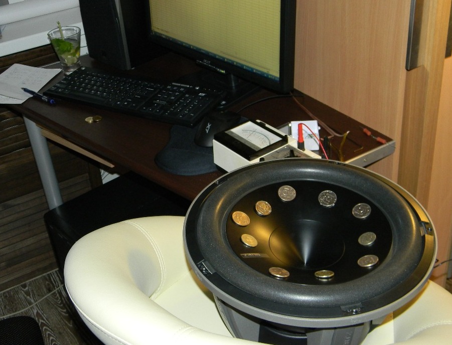

Остановил свой выбор на сабе hertz HX300. Размял его как следует, и измерил параметры, т.к. то, что написано на коробке обычно отличается от реального положения дел.

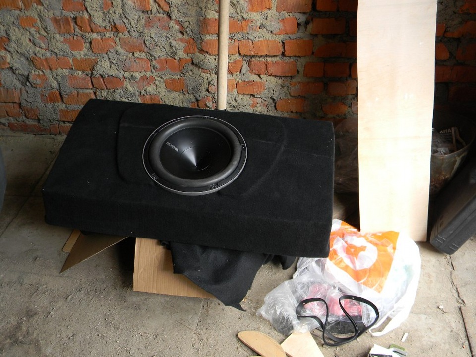

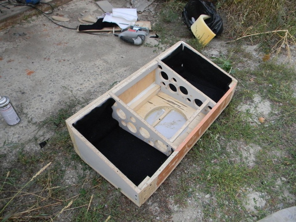

Расчитал и запилил ящик. Старался сделать его максимально жестким и легким, поэтому не жалел распорок внутри. В итоге саб в сборе весит 25кг, что приемлимо.
обтянул карпетом его и весь багажник.
И притянул его к стенке багажника на 6 саморезов.
