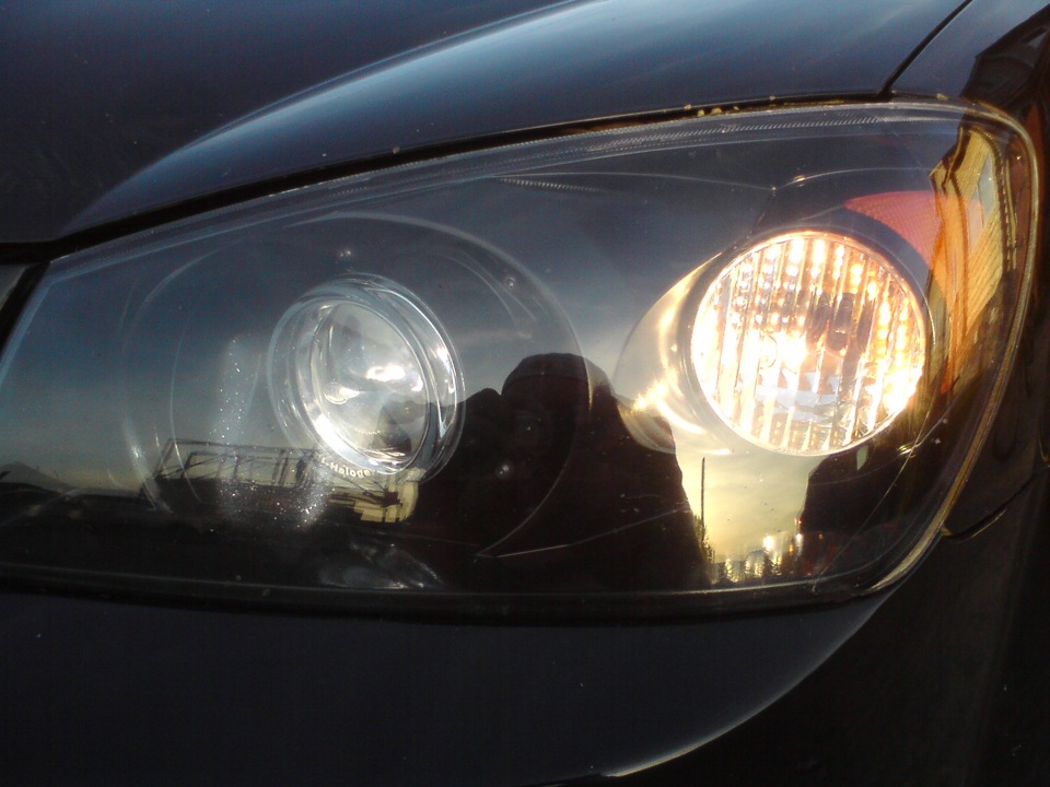

Вот наконец свершилось! Закончены все эксперименты по модернизации головного света! И сделано то о чём так давно мечтал галоген в линзах!

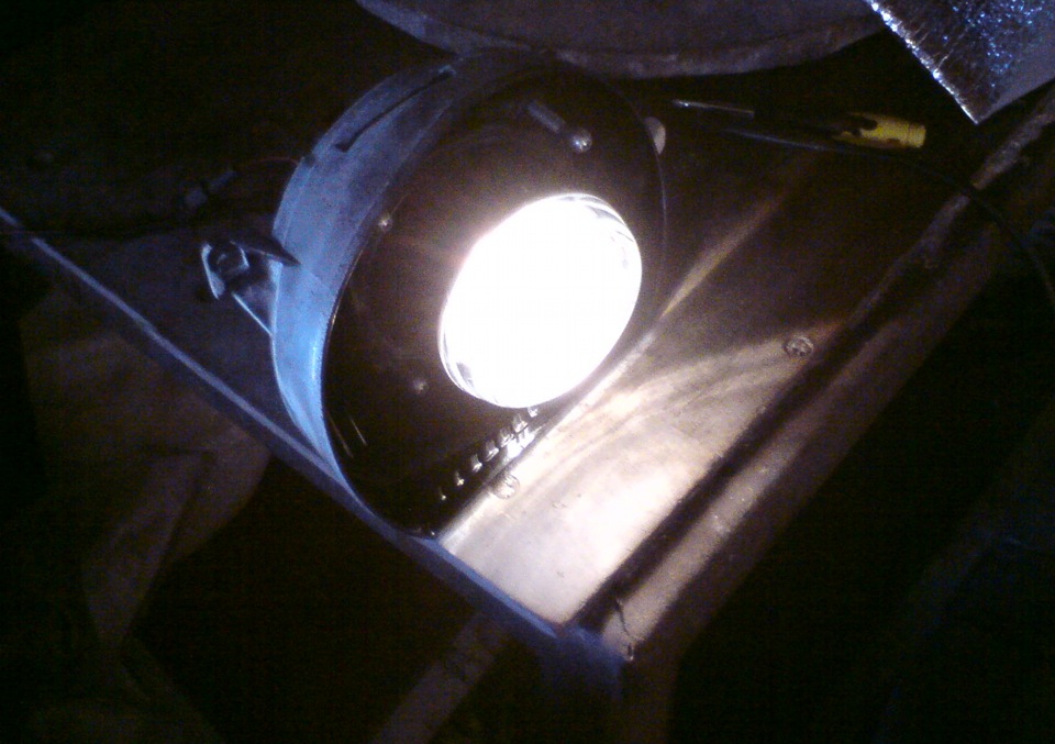

В общем давно загорелся мыслью установить линзы в фары головного света но кроме как би-ксеноновых линз варианта не мог найти. Были опробованы 2 варианта поначалу стояли первого поколения
свет яркий но пучёк довольно узкий и дальний слабоват. Затем 3G
всем понравились и размер хороший крупный у линзы и ангельские глазки светодиодные по кругу и световой пучёк широкий и ровный, но нележит у меня душа к ксенону хотел было би-ксенонки под галогеновую лампу заточить да нечё не вышло. Единственное что меня устраивало после долгих поисков это би-галоген от Hella, кроме его цены конешно :) Всётаки после долгих раздумий и некоторых накоплений был сделан решительный шаг.

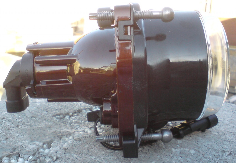

Теперь в кратце об установке, в кратце потому что было очень велико желание их поскарей поставить и очень огрничен во времени чё успел между делом сфотографировал на телефон.

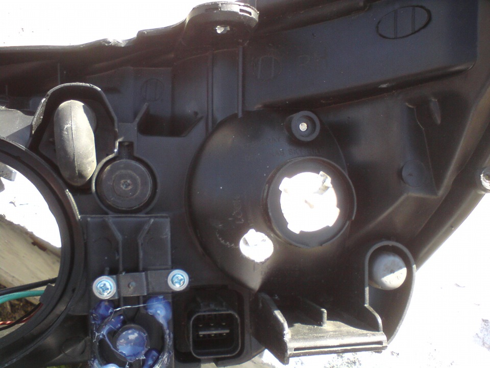

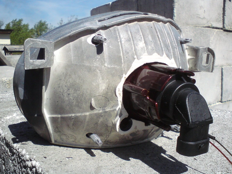

Само собой снимаем и разбираем фары, кто не знает как разобрать поясняю, если фары родные не китай то скорее всего там герметик который от нагрева становится мягким, греем фару в духовке или феном по шву соединения, если китай то отверточкой по кругу проходим разрывая резиновый герметик а дальше ковыряем как получится :) Линза ставится на штатный отражатель.

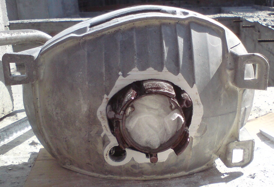

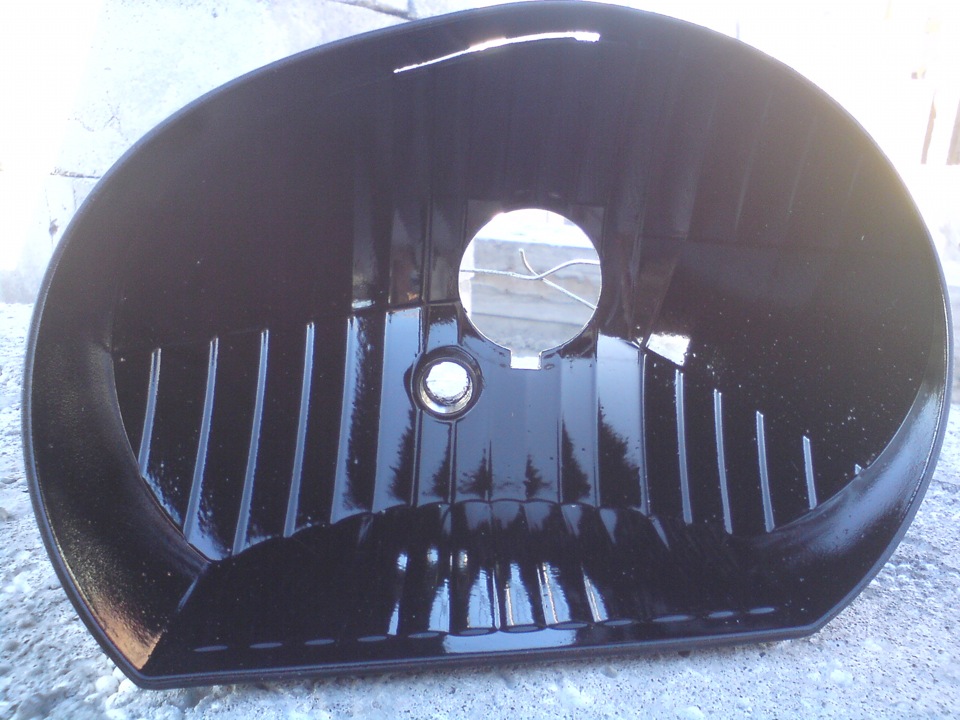

Прежде чем начать вырезать отверстие под линзу в отражателе необходимо найти неподвижное место напротив какой нибудь стены, зафиксировать на нем отражатель, включить лампу на ближний свет и отметить мелком границу и центр светового пучка на стене (так с обоими отражателями). Сразу скажу зачем, для того чтобы световой пучок от линзы потом совпадал с пучком от отражателя (кто то скажет что можно потом отрегулировать, если повезёт то да а если нет то регулировочного винта может не хватить, да и линзы могут встать по разному друг к другу и будет не красиво) Затем отрезаем ножовкой по металлу заднюю часть отражателя (место крепления лампы)
и разтачиваем дырку напильником под линзу.
Далее делаем отметочки под болты которые уже изначально идут с линзами и высверливаем, желательно отверстия стелать чуть меньше чем болты так как у них острая резьба как у саморезов и зафиксировать линзу можно путём простого вворачивания этих болтов в отверстия, что я и сделал.
Окрашиваем отражатель в нужный цвет(у меня он уже был окрашен так как я ставил би-ксеноновые линзы) как краска высохла крепим отражатель на стенде где мы отмечали границу пучка, регулируем положение линзы и окончательно её фиксируем.
Теперь собираем фару если грели то греем и ставим все на место если нет то вычищаем старый герметик и наносим новый и крепим. Звучит всё быстро и просто но придётся попотеть.
Долго не мог определится как сделать габариты. Светодиодные кольца ленты красиво но не надежно что нибудь погорит и опять фару разбирать чет не хочется так как делал это уже много раз, решил сделать их в поворотниках так чтобы лампы менять можно было. Для этого нашел два патрона повторителя поворота от калины в месте с разъёмами. С обратной стороны фары просверлил отверстие под них и немного расточил под крепление и собственно внедрил (всё это до сборки фары, поворотник потом надо очистить от стружки).

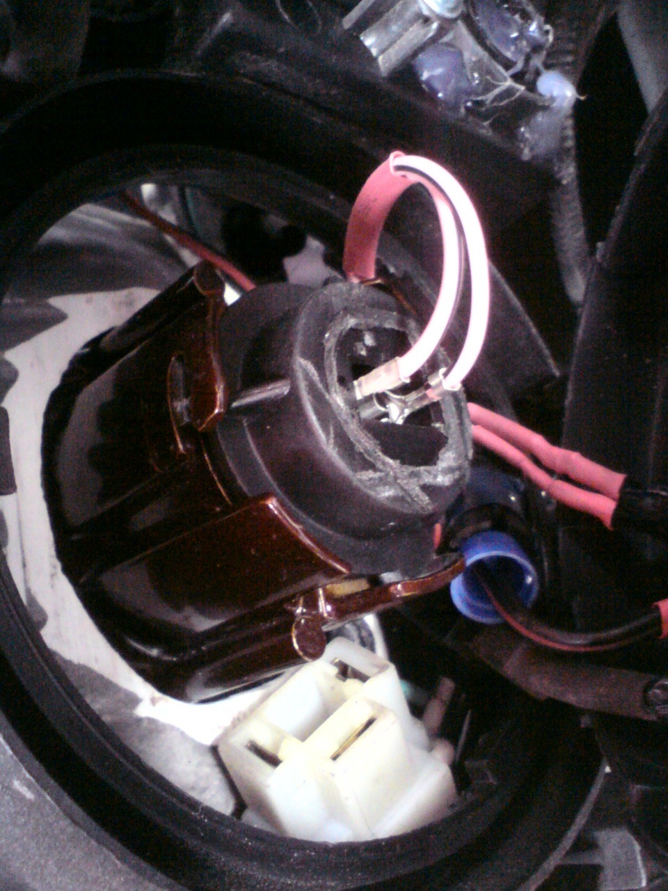

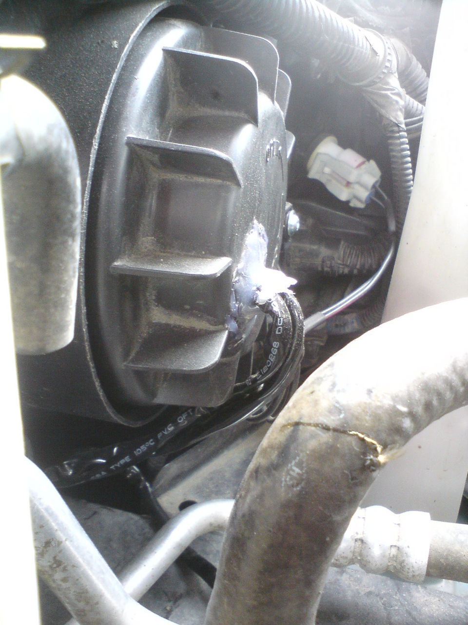

Проводку для линз использовал от би-ксенона. Просверлил отверстие в крышках фары завел через них провода и залил из клеящего пистолета с обоих сторон.
Фиксатор лампы от линзы пришлось отрезать частично так как не влезал под крышку, пришлось вывести два провода от лампы.
Всё ставим по местам соединяем и закрываем проверяем все работает. Наслаждаемся и гордимся собой :)
Осталось заехать на СТО и отрегулировать фары. Лампы поставил Narva Range power white и в туманки и в головной, в линзах освещают гораздо лучше и свет на ксенон похож. P.S. Помимо установки линз пришлось из 2х фар китайской без корректора и родной с корректором собирать одну переставляя регулировочные винты и устанавливая моторчики корректора которые пришлось тоже приобрести новые так как старые накрылись если у кого сломались могу номерок подсказать для заказа. Два дня у стонка с перерывом на обед. Без пива :)

потому что это не линза отдельно стоит, а полностью модуль, который предназначен не для внутренней установки в фару. автор не правильно сделал, надо было линзу из этого герметичного корпуса вынуть.

красотень)))))это я правильно понял 2 линзы 12000руб
Да правильно.
Е…ца линзы гнутся!
Ай да красава!)
Вот это мне нравится! =)
Эт уже в прошлом ща на тусана такие же линзы ставлю.

Здарова, классно! можешь дать ссылку где покупал эти линзы, и примерные размеры (ш, д, в) Тоже хочу галоген, заменить свои биксеноны)
Привет! Я брал в екатеринбурге но можно заказать по номеру в интернет магазине exist или на этом сайте www.off-road-light.ru/ind…=com_virtuemart&Itemid=64 я их там и нашел в первый раз там и параметры все.
вот спасибо)
Привет! Цоколь H4 в них был? Номерок я так понимаю ты уже не помнишь их)
Привет! Номерок помню) www.off-road-light.ru/ind…=com_virtuemart&Itemid=64 А вот цокаля там такого нет они крепятся на 4 регулировочных болта.

Поделись впечатлением спустя время. Также задолбали китайские линзы и хочу галоген… стоят такиеже линзы ближнего света вместо туманок.
Интересует состояние и реакция пластикового стекла от использования этой линзы. От ксенона пластик малость выгорает, а тут как дела обстоят?
Впечатление только положительное! Когда на цератке стояли с пластиком никаких изменений не наблюдалось и практически не грелся видимо корпус и стекло линзы хорошо поглащают тепло от лампы. В данный момент цератку я продал а линзы на тусанчик переставил (смотри бж) пока вместо туманок. Сейчас у меня штатный ближний галоген +ближний линзы хэлла галоген и дальний штатный + дальний линзы светят супер никакого ксенона не надо. Сей час я уже начал подготавливать почву чтобы сделать под них маску и поставить вместо штатного головного света и потом дополнительно куплю такие же линзы только чисто ближнего света (они подешевле) и поставлю вместо туманок вобщем перехожу на хэллу.
Блин, спасибо тебе огромное за твой опыт и отзыв! Значит буду делать =) надоел ксенон)))) хочу красивый и правильный свет)
Не за что! если что обращайся)))

Что то я не понял. Линзы эти для наружнего применения предназначены, т.е не внутрь фары?
И ты их закрепил болтами на отражатель? Сама линза 820гр весит. Не болтается ничего? Где то писали что под хелловские модули нужно сооружать добавочное крепление. И ещё там в комплекте лампа Н7 идет, ты её и поставил или более яркую?
Всё верно они для внешней установки предназначены, на них уже есть специальные болты для крепления они похожи на саморезы я сделал четыре небольших отверстия в отражателе и завернул в них болты на фото все видно. Да линза тяжелая особенно передняя часть я думаю из-за такого веса она и не болтается. Ну модулей много всяких соответственно и вариантов крепления столькоже. Да в комплекте обычная лампа осрам я поставил нарва +50 намного лучше светит.
а номера деталей есть на них?чтоб заказать)
Да конечно есть. Номер производителя: 1AL 009 998-001

Ну незнаю на сколько процентов но линзы просто супер! Если сравнивать со штатными фарами свет более равномерный, незнаю как у тебя у меня было заметно что свет распределяется пучками кудато сильнее бьет кудато слабее причем это я вно видно и очень меня бесило, когда поставил ксенон первое ощущение конечно круто было)) особенно по незнанке я вобще воткнул биксенон в старые поцарапаные фары ущущени что едеш днём))) но практически всех слепиш и моргают в ответ)) и когда упираешся п зад попутной машине особенно белой даже самого слепит. Вобщем поставил первые биксеноновые линзы, светили ярко но не равномерно ипучек света был очень узкий освещал грубо говоря только свою полосу абочину вобще не видно было особенно при повороте на лево, как во тьму едеш наугад. Вторые биксеноновые линзы были побольше светили ровно и широко вобщем офигенно и если поставить новые стёкла без царапин на фары то какоето время вообще слепить не будут даже меньше чем галоген. Но в отношении ксенона я для себя решил что это не гуд первое что всетаки слепит встречку кода фара поцарапана или грязная, слепит тебя же от другой машины и в дождь нихрена не видно какой яркости лампы не ставь да и с галогеном как то на душе спокойнее что никто не придерётся))) хотя сколько ездил с ксеноном никто ничего не сказал))). Что касаемо линз хелла помимо личного опыта а именно что они светят класно! читал гдето на просторах паутины про светоотдаче разной оптики дак вот штатный отражатель идёт на последнем месте 40% от света лампы(Н4) бигалогеновые линзы на первом 90% Монолинзы 70%. ну и на последок полезное видео смотреть до конца))
Видео интересное, а что можешь сказать про свои би-линзы? Нет такого эффекта с перегревом внутри фары?
Там другой пластик. Хотя она тоже не предназначена для установки внутри фары у меня ничего не закоптилось и не запотевало всё круто было.
Долго с ними проездил?
Год, пока машину не продал, щас на тусан ставить буду.

что-то не вижу я в твоей хелле рассеивателя.
тоже озадачился подобной дилеммой — и линза нужна, и галоген оставить надо.
Как ты свою купил? Какая маркировка?
Внутри Hella куча всяких прибомбасов стоит я через дырочку разсмотрел и на линзе небольшая проточка внизу каторая и освещает знаки. А у ксеноновых простой овальный отражатель шторка и линза.
