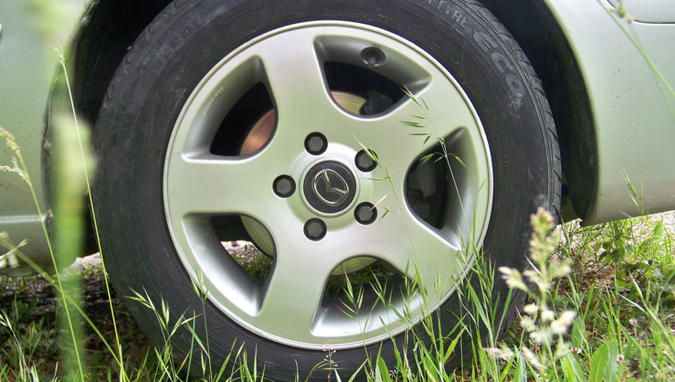

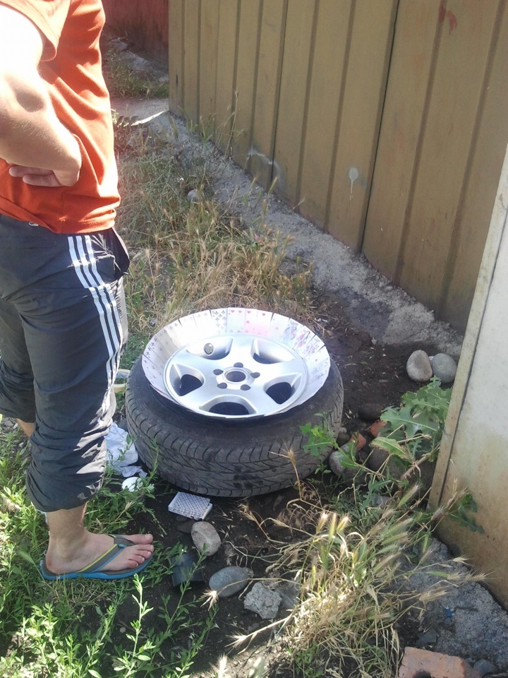

Если говорить более серьезно и если вы действительно хотите быстро и просто покрасить колесные диски, то кроме всяких там красок, лаков и прочего барахла (список барахла ниже) вам понадобится колода обыкновенных бумажных игральных карт! :-) После того как вы помыли диск, замыли его с использованием разной наждачной бумаги и обезжирили его, вместо того, чтобы обклеивать резину скотчем и газетами, вы просто расставляете колоду карт по радиусу обода диска. Такой защиты вполне хватает для того, чтобы краска из балона не разлеталась в разные стороны.

2) Наждачной бумагой с самым меньшим номером замываем сначала крупные царапины, потом используя менее зернистые листы замываем мелкие. Финальную обработку поверхности производим самым высшим номером. Не забываем юзать воду
3) Обязательно обезжириваем поверхность перед началом малярных работ
4) Расставляем карты по радиуса обода диска
5) Если температура на улице или в помещении, котором производится покраска ниже 20-23 градусов, то крайне желательно слегка (примерно до температуры тела) нагреть балончики. Можно воспользоваться строительным феном или просто положить балоны в салон автомобиля и включить печку
6) Грунтуем, как минимум, вышкуренные до металла места и борта дисков — для лучшей адгезии и сцепления материалов; как максимум, грунтуем весь диск для получения ровного более насыщенного цвета, особенно желательно это делать, если перекрашиваете диск в другой цвет
7) Ждем высыхания грунтовки примерно минут 15-20 (зависит от температуры окружающей вас среды)
8) Равномерно наносим краску на поверхность диска. При покраске стараемся не "забивать" краску за один проход, начинаем с легкого "напыла" и постепенно заполняем всю поверхность. Ждем 5-10 минут и повторяем процедуру. Ждем опять 5-10 минут и при необходимости повторяем процедуру. Обычно хватает 2-3 слоя.
9) Наносим лак по "технологии", описанной в пункте 8, но не забываем что лак обычно более "текуч", поэтому льем более аккуратно. Ждем высыхания поверхности как минимум 20-30 минут. Хватает 1-2 слоев.

Кстати картами идея тоже супер спасибо помогло!Вопрос а вы после покраски балансировку делали?
нет, сразу после покраски не делал

Сегодня покрасил свои, я сделал картами, но потом подул ветер и все сдул😃
у способа есть и минусы)))
а если спустить воздух, подсунуть карты и накачать? )
а зачем спускать?)))
Ну по идее карты зажмет тогда, никуда не денутся
они и так никуда не денутся, скорее всего. между шиной и диском есть место, должны держаться
