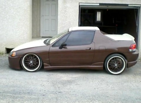

купил=)
полный кит…
два компрессора continental
два балона по 12л
8 клапанов (по два на каждый контур)
магистрали
пневмоподушки с креплениями (в алюминиевых закрытых корпусах)
щас придумаю куда сделать панельку… чтоб не сильно выделялась в салоне…
так как контура четыре, придется делать большую панель…
трехпозиционные тумблеры…
1) ВСЁ (вверх\вниз)
2) перед (вверх\вниз)
3) зад (вверх\вниз)
4) правая сторона (вверх\вниз)
5) левая сторона (вверх\вниз)
6) заднее правое (вверх\вниз)
7) заднее левое (вверх\вниз)
8) переднее правое (вверх\вниз)
9)переднее левое (вверх\вниз)
10) включение пневмоподвески (через реле) (вкл\выкл)
Принимаю поздравления ) ) )

а зачем 4ре контура? если есть стабы и растяжки она боком ведь все равно не поедет как у янков.
почему сразу не купил блок управления через андройд или ифон чтобы не делать такой массивный блок с управлением?
мне нужен быстрый доступ… с телефоном не удобно
ну так на пневмы есть красивые пульты, как вариант поставить 2х дин мафон на андройде)))))
и пульт лучше с памятью покупать, пару раз настроил высоты по давлению и занес.
Чем ездить по зеркалу выравнивать тачку, особенно на 4х контурной системе.
у меня не влезет 2 дин(
хочу аккуратные маленькие тумблеры
те без памяти блок ставить будешь?
Не советую! Особенно повторюсь на 4х контурке
почему?
походу он хочет сказать что ровно не получиться быстро выровнять клиренс на каждом колесе, 4х контурная же 1 колесо выше другое ниже 3 нормально 4 выще гора арарат)))
ENERGY13
почему?
а как ты их собрался ровнять?
вот у тебя сейчас машина на обычных стойках стоит ровно.
Вот ты поигрался с пневмой и как ты потом выравнивать будешь?
кучу манометров вешать и смотреть по ним какое давление у каждого колеса?
а так блок поставил с управлением и памятью там все отстроил и потом ездишь без заморочек каких либо вообще. Хоть на ходу играйся, хоть боком катайся, а потом 1 кнопку нажал и все ровно как надо.

Какое верхнее положение будет? Сантиметров 20? ) ) )
щас добавлю фотку
Напиши, как выложишь
уже
Ну некисло так. Реально сантиметров 20.
