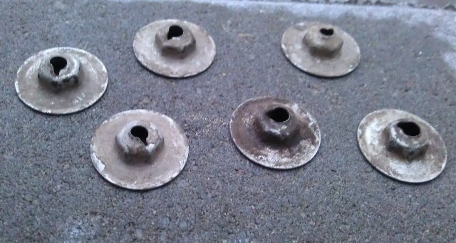

Сперва наперво, как уже и писал – ставим машину на яму, у кого её нет, можно и поддомкратить оба задних колеса, приподняв тем самым заднюю часть авто, но это будет ужасно неудобно, так как основная часть работы предстоит в районе днища передних сидений, так что не могу гарантировать, что такой трюк получится. Ручник полностью опускаем в нижнее положение ( колодки разжаты ) и ставим противооткатные упоры ( кирпичи). Когда заберетесь вниз, и все внимательно осмотрите, то первое что попадется в глаза, это уходящие вдаль тросы, вернее вглубь, под теплозащитный, алюминиевый кожух. Собственно, по логике вещей сначала нужно снять сам кожух, однако это не даст сделать свисающий в районе вашей головы выхлопная труба, идущая к катализатору. Поэтому по порядку – запасаемся гибкой проволкой, лезем вниз, стаскиваем резинки ( 3 шт. ) с подвесов глушителя и приемной трубы до того момента, пока не начнется катализатор и когда глушитель окончательно начнет зависать в ваших руках – подвязываем заднюю часть глушителя к любому выступающему крючку, кроме бампера конечно. Далее начинаем снимать и сам теплозащитный кожух, который крепится на 6 гайках из тонкого металла. Будет очень удобна маленькая трещотка с головкой на 10 мм.

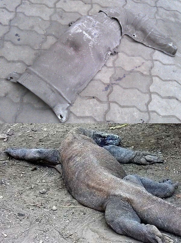

Аккуратно все складываем в коробочку или емкость, чтобы не потерять крепеж и тихонько стаскиваем сам экран. При снятии, постарайтесь не загибать края, чтобы максимально сохранить его первоначальную форму. О форме и текстуре вообще отдельный разговор =) Ну удержался, когда увидел это )

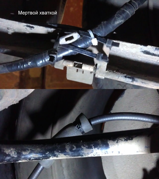

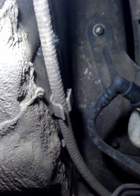

Теперь, нам ничего не мешает снять и сами тросы. Вот такое безобразие творилось у меня…
Убеждаемся еще раз, что ручник не вытянут вверх и стягиваем концы троса с одного кронштейна суппорта, а затем с другого, предварительно поджав кронштейн ручника, как на нижней картинке.

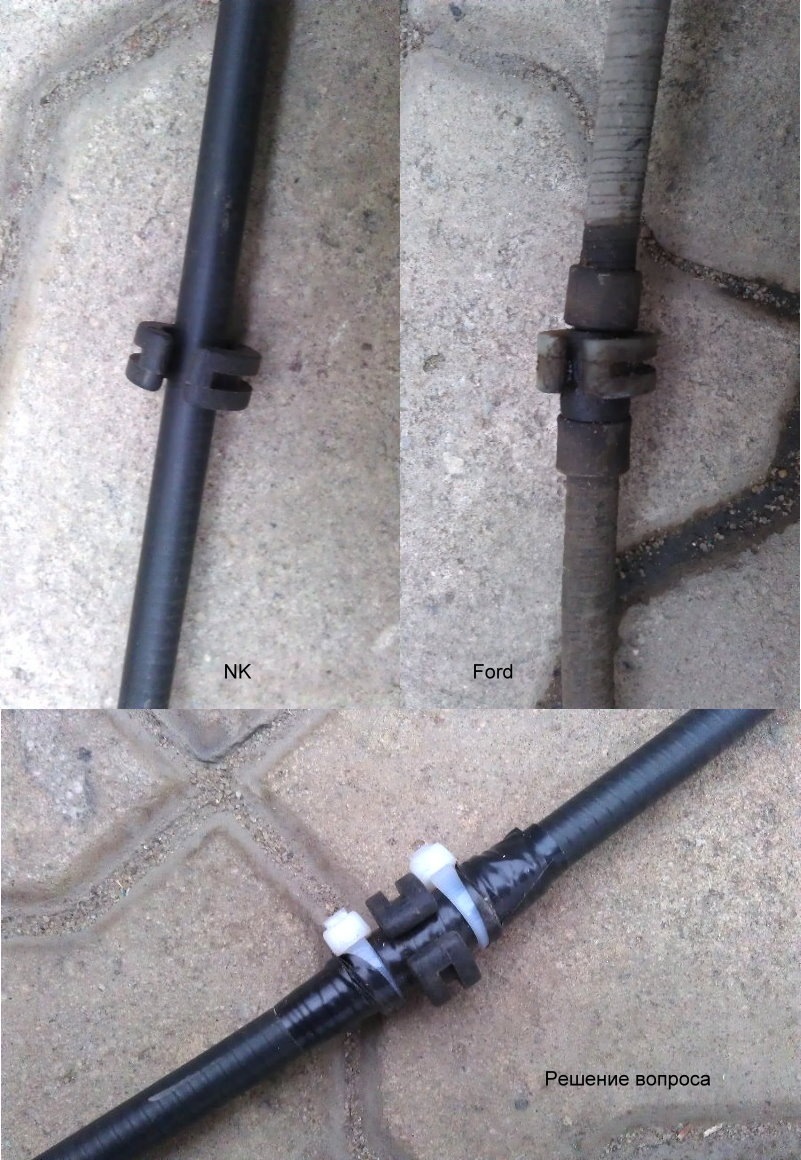

Вы возможно не удивитесь, но оригинальные и неоригинальные детали оказались с измененной конструкцией, не в угоду конечно своим характеристикам и качеству исполнения…

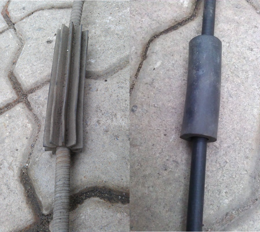

Во-первых, начну с состояния старых тросов – все что можно затерто и перетерто, со следами коррозии и ободранной оболочкой.
Во-вторых отличия… На изгибах новых тросиков должны быть уплотнительные трубки, на новых они предусмотрены, однако были в свободном хождении по оболочке. В добавок, резиновый демпфер на оригинальном также закреплен, и имеет несколько другую структуру, а на новом выполнен в виде обычной, перфорированной резины, которая не закреплена ни чем.

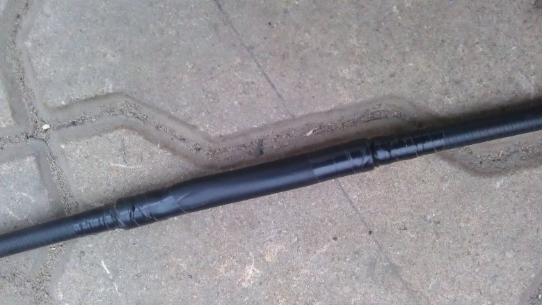

Но и это еще не все – пластиковый фиксатор на самой середине, в отличие от оригинального свободно «бултыхается», где в итоге не прижался бы как следует к креплению днища.
Немного подумав, принял решение небольшой доработки. Все решилось вполне банально, с использованием изоленты и нескольких, пластиковых хомутов =)

Спасибо Серег, приятно =) Там целая история вышла с этим кожухом. Когда вылез из ямы, от греха подальше вытащил из гаража его и положил его подальше. Выбегает мой пес, и начинает обнюхивать вокруг эту байду и кружиться с очень большим интересом. Посмотрел я на это со стороны, и подумал про себя… а ведь прав зараза, на кого-то смахивает. И точно — это Королевский Дракон, с острова Комодо! Увеличенная копия варана ) Почему бы и других не повеселить такой находкой?! =)
