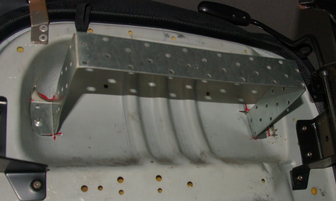

куда ставить усилок — непонятно. варианты:
под бардачек. некуда.
в багажник. не хочется там выставку усилителей делать, да и провода туда-сюда таскать.
под сиденье. на пол — не то, т.к. стоит сразу за дефлектором вентиляции ног задних пассажиров.
а вот под сиденье…
примерял, на снятом сиденье, просто крепить через штатные дырки — не вариант, очень уж неправильная поверхность, но можно придумать крепежик.

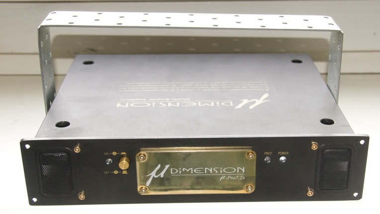

усилок с придуманным крепежом.

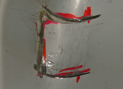

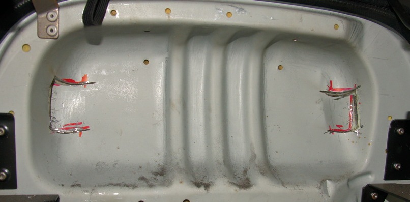

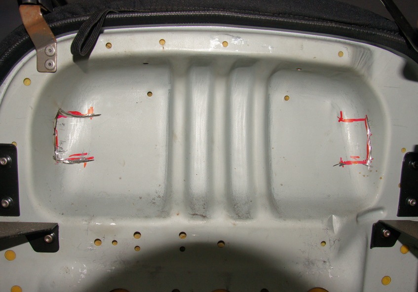

сначала думал просверлить дырки, нарезать резьбу. но металл достаточно тонкий, резьбу в нем не представляю. да и крепеж будет как раз на изгибе. так что пилю по красным линиям и делаю более-менее горизонтальную площадку.
первый распил есть. пилил дремелем с отрезным кругом.
распилено и более-менее выпрямлено

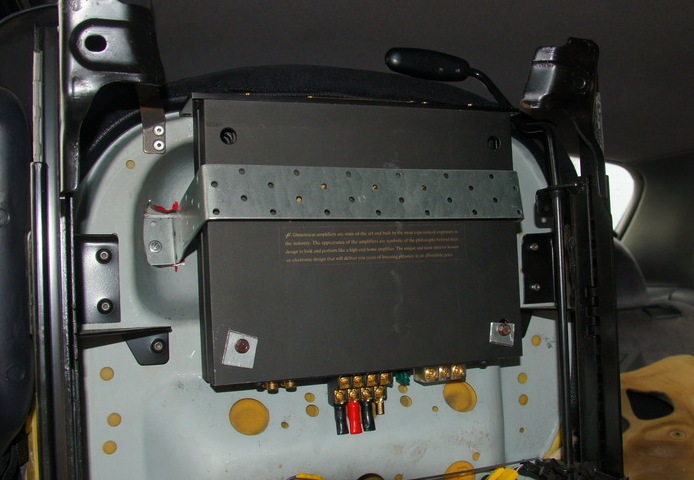

посажено на саморезы по металлу. дома попробовал на обрезках, держат вполне так крепко.

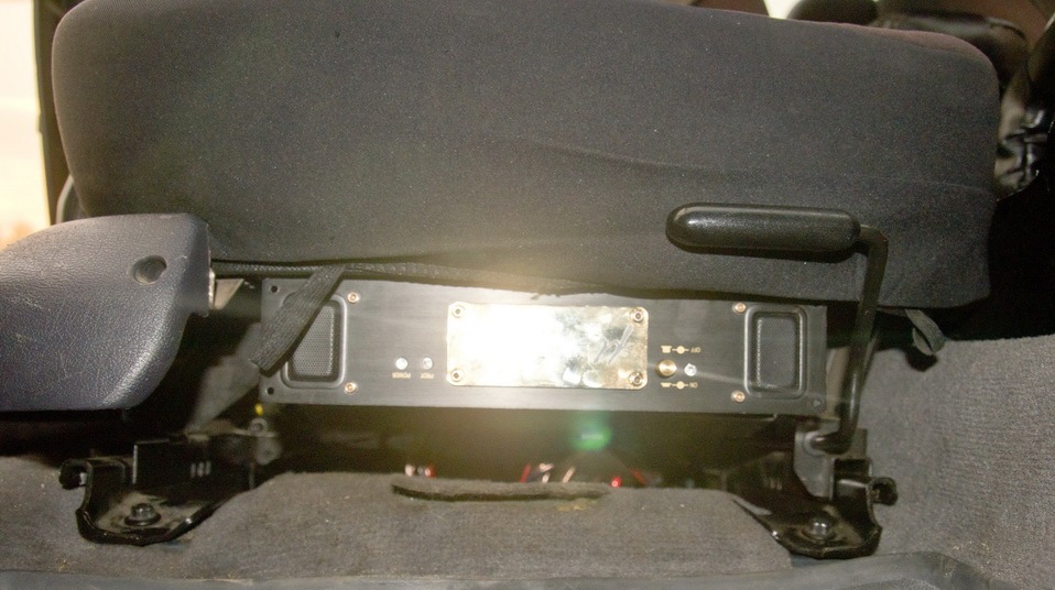

усилок на месте. передне-серединной частью опирается на крепеж, сзади на длинные саморезы по металлу (через сделанные на скорую руку шайбочки).

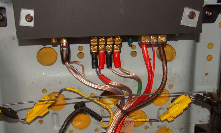

провода… для удобства крепежа усилитель перевернут брюхом к небу.

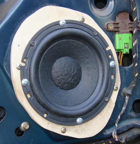

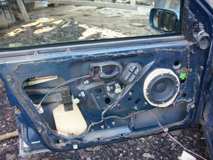

динамики…
первая мысль: тянуть полностью новую проводку от усилка к динам. даже гофры купил.
т.к. кроссоверы немаленькие, то их прятать в салоне и сверлить двери под проводку.
вторая мысль: использовать штатную проводку.
переходные колечки выпилил заранее. на предыдущих длсов пилил их пару часов, на этих минут десять: электролобзик рулит)
чуть нарастил огрызки штатных проводов, их на кроссы, с кроссов на миды и твиттеры. все просто.
дин на месте. дверь буду дошумливать, т.к. пока что на ней только по одному слою вибры и шумки. плюс штатный паролончик.
поближе.
усилок даже не видно. когда примерял, думал он будет чуть выпирать.

дополнение по планам:3. есть замечания по крепежу динамиков к кольцам (слишком широкие шляпки саморезов-клопов, сжимают подвес), буду менять саморезы.
4. замена колец на более толстые. но это уже когда буду дверь дошумливать.

Спасибо за ответ, провода обычные на него подводил смотрю на фото, не заморачивался с 15 или 25 кой на (+)
я точно не помню что у меня идет на плюс, кажется авг4. ща по таблицам посмотрел, у четверки площадь сечения 20мм2, т.е. он как раз посередине кг15 и кг25.
у меня вообще по проводке полный дурдом идет. на саб идет кажется авг6. с осени ждет установки сабовый моноблок (драгстер 1201 кажется называется, насчет цифр только не уверен). на него пущу кг35. все никак не поставлю. то после покупки выяснилось, что он нерабочий, время на ремонт ушло. потом осень-зима, на улице не поколупаешься. да и колупаться основательно придется, со сверлежкой отверстия в моторном щите. с марта гараж снял, пока там другими делами занимался (колонки домой пилил, еще там по мелочи), но где-то так на послепраздники предварительно так запланировал разборку салона, шумку, сверлежку отверстия, прокладку кабелей, установку сабового…
Я завтра заморачиваться буду с инсталом, всё прикупил кроме провода от головы до усила, люди подсказали, что в нём стока же возможностей как и в остальной проводке, так что купил пока мюстери и заказал дакс или дак что ли, короче в четверг будет ) Значит свои тоже пушу через усил твитера, на дименшен предохранёр вещал на (+), я на 60А купил, других просто у нас не было, но думаю не много ли это ?
да у дименшна в стандарте кажется 60 и установлено. три по 20. это у аудисона на борту предов нету, так что пришлось в самом конце плюсового в разрыв ставить еще одну колбу и туда 40 ампер. 30 чего-то не нашел, по мануалу на аудисона и надо именно 30.
на отрезке голова — усилок у меня именно мистери и стоит. сначала самопаянный стоял, но с ним задолбался. я с пайкой не слишком сильно дружу, замучался тогда его паять. потом в месте пайки контакт развалился, поставил мистери.
сегодня аудисона свозил на диагностику, посмотрели, подкрутили чего надо (а то во включенном состоянии писк от него шел). думаю на неделе его и поставлю. заодно сфоткаю изменения в установке, выложу. теперь на сиденье прикручивается фанера, на фанеру уже прикручивается усилок, рамка уже не нужна. и на этой же фанерке прописалась колба преда.
Во как, я усил так и не поставил времени не хватило, на след неделе займусь вот думаю силовой разрывать али нет из за предохранителя .
по идее оно вот так должно бы быть: силовой от аккума, на расстоянии не более 40 см пред и остаток идет на усилка. поскольку на нем преды уже есть, то разрывать около усилка не надо. только тут еще такой момент есть. допустим полез усилок откручивать или еще что. пред у тебя на проводе около усилка. пред вытащил и можно не бежать до подкапотного преда.

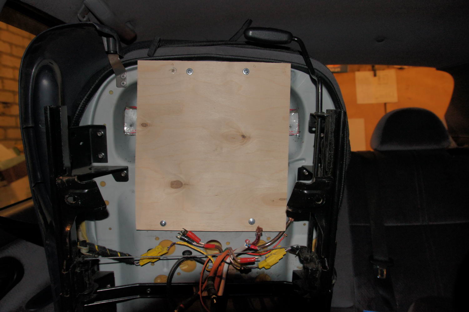

пойдет она вот так вот: s6.hostingkartinok.com/up…f7aafbfc54f483955b9b0.jpg
сейчас на ней дименшн стоит, в субботу наверное уже будет аудисон. на диме, что хорошо, регулировки все спереди, все провода сзади. на аудисоне регулировки сверху, провода с обеих сторон. поэтому дим у меня вдоль стоит, ауд поперек. и с тем, и с другим, место на фанере еще немного остается. из-за переднего расположения управления димом проще управлять, если заглянуть под сиденье, все доступно. под аудисона сидушку скидывать. 6 болтов и 2 самореза, но все равно небыстро.
да. и из-за ярких диодов на передке дима в ногах пассажира появилась классная подсветка. в момент включения на секунду красная, потом синяя. смотрится отлично, хотя никогда не понимал моду на подсветку подножного пространства.
просто после установки на голое железо столкнулся с мнением, что хорошо бы усилок изолировать от голого железа. тот человек тоже ставил под сиденье и он сразу на фанеру прикрепил. в версии 2.0 у меня вот теперь фанера, саморезы, которыми она крепится, сверху закрыты изолентой.
в общем не знаю правда или нет, но пускай будет. как минимум оно не мешает, как максимум — установка облегчена.
фанера то ли 12, то ли 15 мм.
