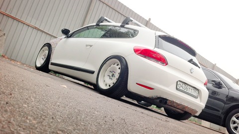

Ещё до покупки авто хотел иметь пол багажника, покрытый паркетом. Он должен быть если не черным, то очень тёмным, поскольку концепция этого автомобиля: "Белый снаружи, чёрный внутри".
