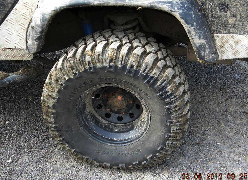

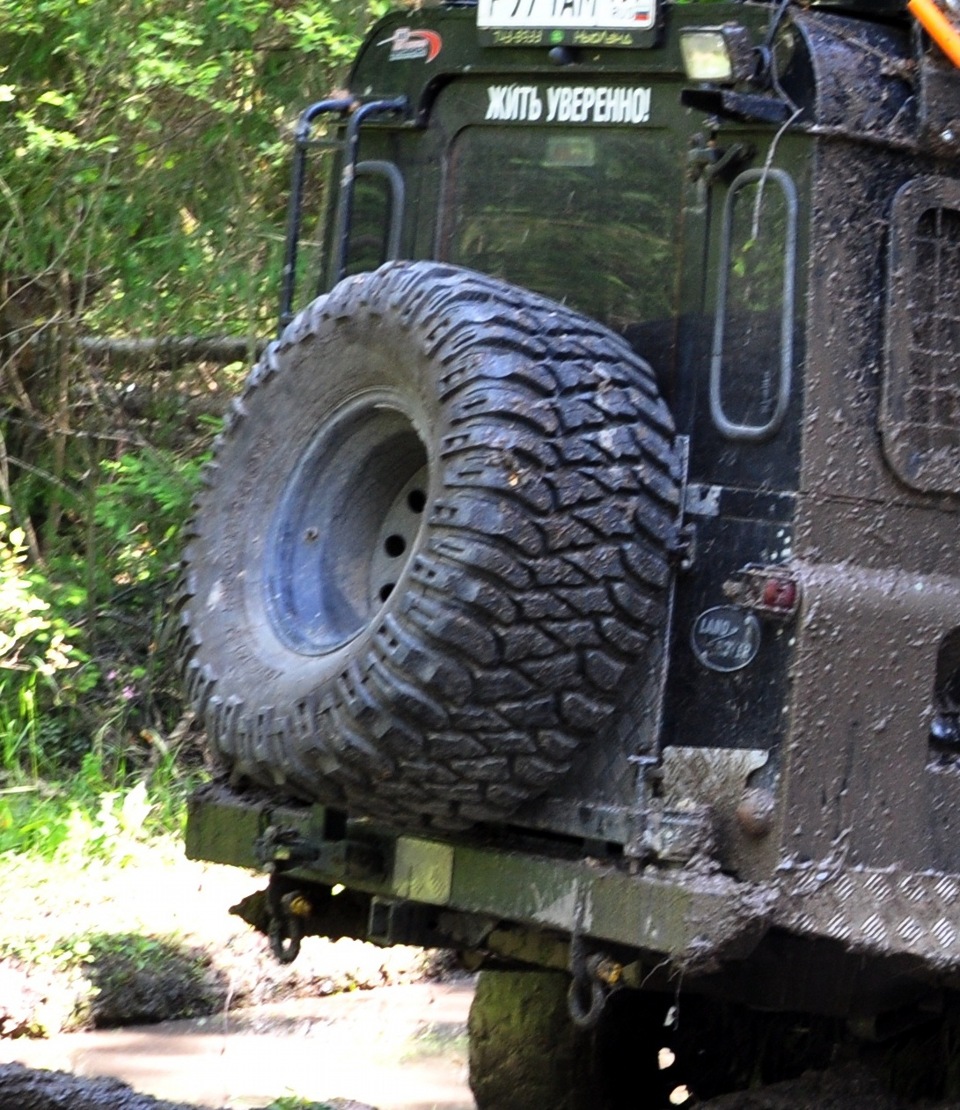

Тот же Mickey Thompson, те же 33 дюйма, но ширина 15,5 дюймов (!) на 15-х дисках. Ширина дисков 10 дюймов, вынос отрицательный, минус 40.
Правда (это стало уже традицией) в магазине я эту резину не брал. Она почти новая (прошла порядка 600 км), вместе с дисками досталась мне от владельца 90 Дефа, который решил поставить на свою машину 36 тапки, а эти предложил мне. Кроме того, диски с таирлоками (внутри покрышек). Надо сказать я не сразу согласился, а попросил попробовать, на что чел любезно согласился.

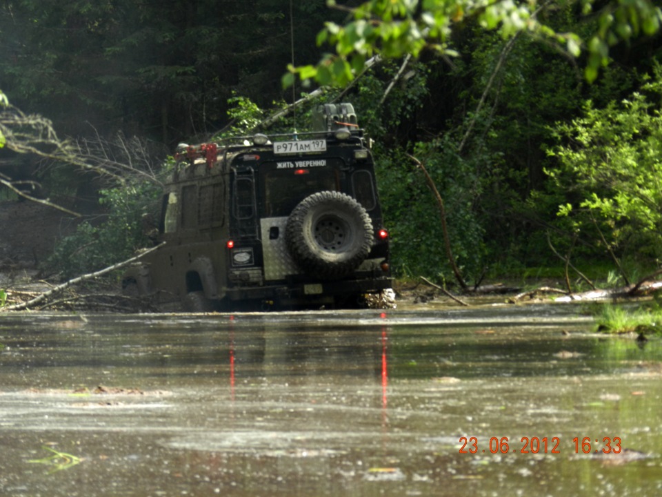

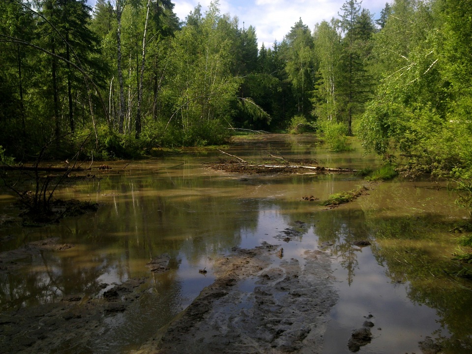

Случай поюзать их по серьезной грязи подвернулся достаточно быстро — 23 июня Defender Club Russia проводил покатушки в р-не Егорьевского шоссе. Так и получился этот отчет об испытаниях данной резины.
На асфальте резина вела себя вполне обычно, почти также как и предыдущие томпсоны (шириной 12 дюймов и без таирлоков). Правда вес покрышек повысился, что сказалась на скорости и разгонной динамике. Тем не менее 105-107 км/ч (при том, что из моего "деда" можно выжать максимум 115-120) машинк уверенно держал. За клюшки резина не задевала. Ну это заслуга дисков с вылетом. Накачивал все покрышки до 2,5 атмосфер, таирлоки также.

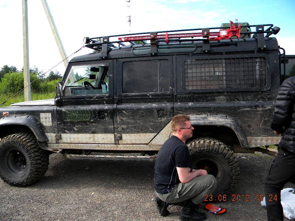

Перед выездом на бездорожье думал, что стравился до нуля, но как позже выяснилось все-таки до 0,4-0,5 (оба манометра чудили). Раньше я сдувался до 0,5-0.6 при этом за два сезона ни разу не разбортировал колеса. Повезло, конечно — коллеги, с которыми ездил, 1-2 раза делали это в каждых покатушках.

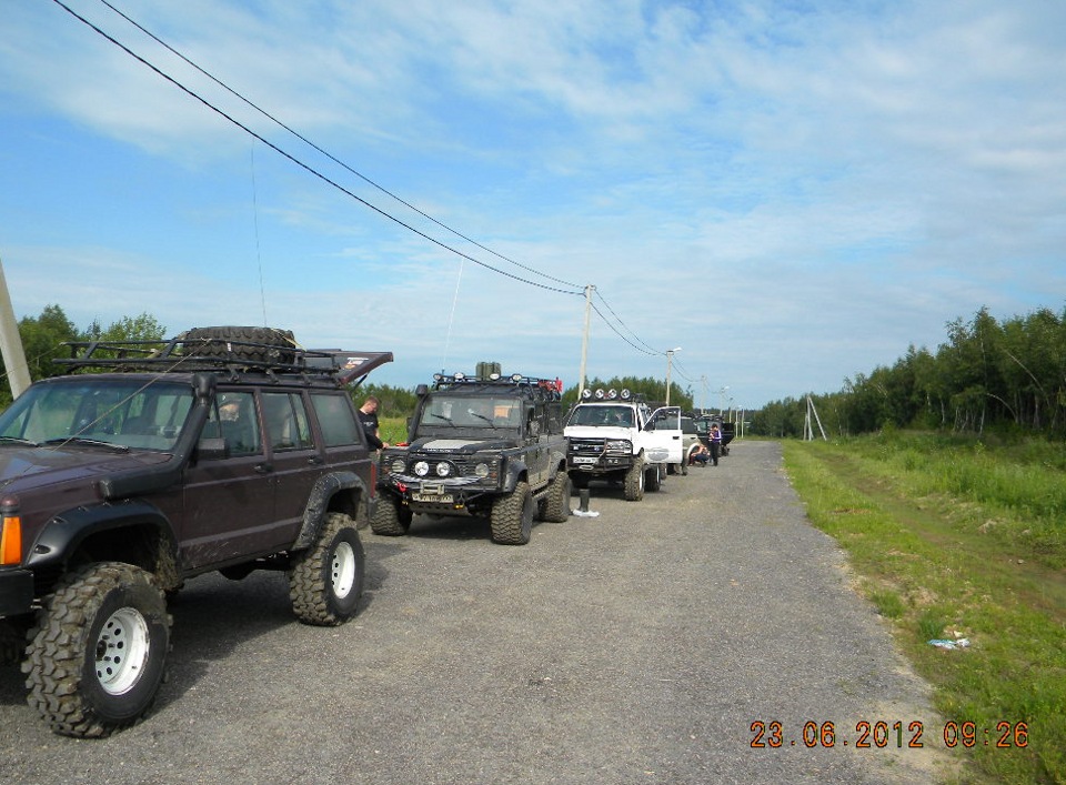

Тест можно назвать сравнительным, в покатушках кроме меня участвовало еще 7 машин: два 110 Дефа. на 35 симаках и 33 прокомпе, два чирка на 33 боггерах и 35 супер свампер TSL, один ниссан на 35 гудричах и одна тойота на 38 (!) свамперах TSL.
Как вы понимаете, маршрут мы все проходили одинаковый…

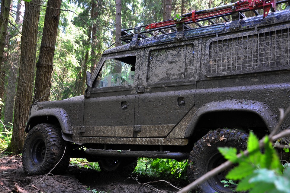

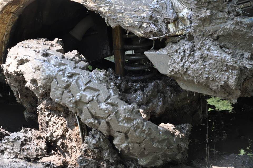

Итак, теперь впечатления от внедорожной части…
Сначала эмоции это просто — СУПЕР!
Я прошел на этой резине везде. Причем в тех местах, где другие машины лебедились, разбортировались или их приходилось выдергивать. Маршрут был относительно сложным — здоровенные лужи по капот, длинной до 100 метров, достаточно глубокая колея, с жидкой грязью на дне, плюс болото.
Впечатления от езды были офигенными — абсолютно реально казалось, что мой "дед" просто едет на гусеницах.
Резюме: застрял я на новой резине только один раз. да и то, по собственной глупости — на скорости соскочил с трассы и сел рамой на пень. Загнал его аккуратно посередине рамы, сразу за раздаткой Тут уж никакая резина не поможет…
Но самое главное — не подумайте, что я типа крутой. Ессно, это не так. Ребята, которые сидели за баранками, как минимум трех машин конвоя (один деф, один чирок и тойтота), имеют на много больший опыт и навыки экстремального вождения, чем ваш покорный слуга. Я относительно зеленый, рядом с ними. Говорю объективно, не раз вместе ездили.
Такой результат теста, обусловлен 2-мя факторами — шириной проектора (изначальной, в накачанном состоянии) 15,5 дюймов и возможностью стравиться до 0.2-0.4, при наличии таирлоков. Вместе это дает поверхность контакта, которой не было у других конкурентов (ширина их покрышек не превышала 12,5, а спускались ребята от 1 до 0,5 атмосфер). Соответственно, у меня было самое низкое удельное давление на грунт. При том, что мой "дед" наполовину алюминиевый.
Короче, хотите НЕ ковыряться в г0внах — рекомендую эти покрышки.

Было-б круто фото увидеть сдутых колес на локах.
Накаченные на асфальте есть, сдутых нет.
Таких фоток нет (пока). Я вообще колесья специально не снимал, просто из нашего отчета надергал фоток. На 4-5 снимках я как раз в процессе сдутия
Я конечно все могу понять, но на фото в шинах явно не 0.
При нуле даже жесткий симекс с многослойной боковиной ложится на обод.
Еще раз объясняю (читайте внимательно, это и в записи и в комментах есть).
Внутри покрышек стоят таирлоки. Давление в таирлоках 2,5. При этом покрышка спущена в ноль (выворачиваешь нипель и ждешь пока воздух полностью не стравиться). Внутренняя сторона покрышки лежит на таирлоке. Он же (таирлок) не дает колесу разбортироваться. Из-за внутренних таирилоков визуально кажется, что в покрышках 0,5-0,8 атмосфер. Хотя там ни фига нет.
Вы аирлок в живую видели? А без покрышки одетый видели? Он держит только корд резины! И на вид покрышки никак не сказываетя, у меня при 0.3-0,4 на 90м симексы а они намного жестче, уже складки на резине, и еще раз повторюсь, с диском 8" и резиной 15" при давлении 0 поворачивать будет диск в резине а машина поедет прямо.
именно! Тайрлок практически не выступает за высоту полок диска. ПОэтому спущеное в 0 колесо хоть с тайрлоком, хоть с бэдлоком, хоть безо всего ложится на обод.
Это не мне нужно это говорить, а топикстартеру! Я свои локи сам ставил и качал и спускал:)
def555
В живую видел. Только не тот комплект, на котором ехал в этот раз — я с этих дисков покрышки не снимал. Сам до этого на таирлоках не ездил. Нипеля выкрутил во всех сосках. Сдувался, правда раз в пять-шесть дольше, чем на прежней резине до 0,5, когда выкручиваешь нипель (до свиста. короче). Более того, я до нуля сдуваться изначально не собирался. Однако покрышки, сначала бодро выпускавшие воздух, потом стали стравливать все меньше и меньше. Потом остановились вовсе и я закрутил нипели обратно. Визуально, это выглядело так, как я бы на обычных покрышках спустился до 0,5. Контрольные замеры двумя манометрами показали нули.
def555
Для def555. Сегодня после работы заехал на стоянку, по дороге купил арбэшный манометр. Типа эталонного. Проверил. Ремюзе — выбросил в мусор оба старых манометра (один из них — электронный). Установить на каком давлении я был уже не получиться, но опытным путем, на глаз получилось порядка 0,4-0,5. Такая вот хрень. :-(
Но при этом, одна покрышка так и не легла на обод. Аэрбешный манометр остановился на 0,1, хотя на вид было минимум 0,4. Что может быть? Таирлок сосок покрышки перекрыл?
Ну начнем с того что вам и не нужно спускать их в 0, почему я уже говорил, да и пережуёт их и они потрескаются очень быстро, а вот то что они плохо сдуваются это вполне возможно передавлен сосок. Попробуйте спустить таирлок потом спустить колесо -потом накачать таирлок.Я не знаю какие у вас они и как установлены, но вариантов сделать чтоб нормально работало много. У меня тоже не очень хорошо воздух выходит, но на 0.3 уже заломы на резине с 4х сторон и в 0 спустить не проблема.
Def-Club
Ну вот. Говорил же что не ноль.
Получилось как у чукчи "что вижу — то пою" (с) :-))
Специально до 0 я спускаться и не собирался. Я визуально покрышку плющу, я потом замериваю. Если нужно — еще подкачиваю или спускаю. "Нулевые" показания, мне сперва тоже показались подозрительными, я поэтому вторым манометром сделал контрольные замеры (редко бывает когда сразу два глючат). Опять получил 0. Написал, что видел и до вчерашнего дня больше этим вопросом не заморачивался.

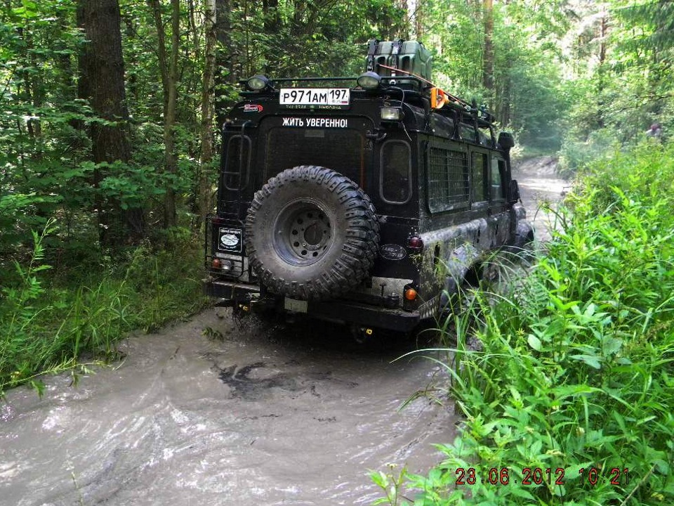

Видуха супер! особенно у запаски :) её всю просто видно! Интересно конечно про широкую резину узнать мнение, а еще интересней рассчитать какая должно быть давление на грунт для глины и грязи для дэфов, пересчитать пятно контакта- и узнать какая все таки нужна резина! А вот про вашу скажу, что если бы вы спустилт ее в 0 то дэф ехал бы только прямо, ну или совсем совсем слегка бы поворачивал! Диски 10"? на фотках видно что там явно не 0, Да и клиренс будет как у пузотерки .
Спустил покрышки реально в ноль. Меня внутренние таирлоки держали, плюс они же не давали покрышкам разуться. Пятно контакта после стравливания воздуха визуально увеличилось сантимов на 18-20 (от исходных 15,5 дюймов). Давление на грунт, ессно не мерил. С клиренсом все в порядке — у меня лифт подвески 4 дюйма, плюс проставки под пружины на заднем мосту. Повторюсь, эта резина только для реального гряземяса. Хорошо подходит в случаях, когда на грунте есть широкий слой ила или вязкой грязи.

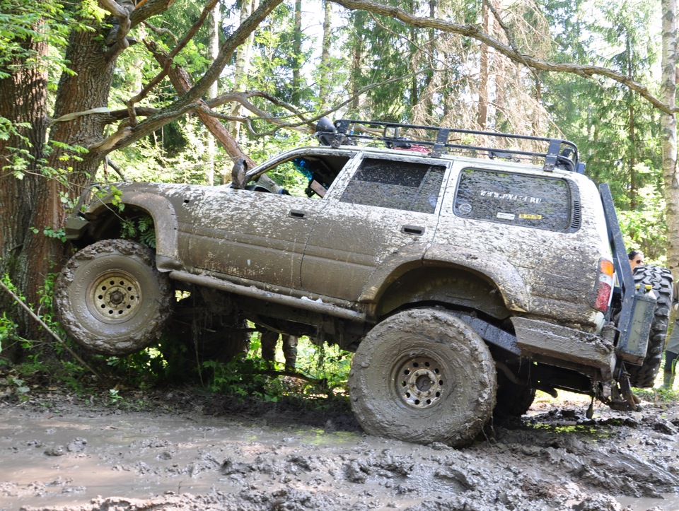

Чирок знакомый, это не он вот тут: www.drive2.ru/cars/greatw…4062246863888561980/#post ?
Да, один из двух в нашем заезде. На нем Николай ездит, один из трех ОРГов нашего клуба…
Точно, Николай. Лок-райт, по-моему, сзади у него стоит.

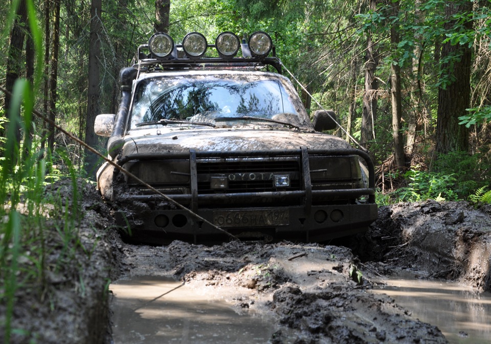

А я вот, Юра, наоборот с широкой на узкую перешел. Судя по фотам, сидеть бы мне там крепко:)
У нас там один деф крепко и сидел. С двумя блокировками на 33-м прокомпе.
Фотки о прохождении самого маршрута я сегодня постараюсь разместить, там этот снимок будет.
