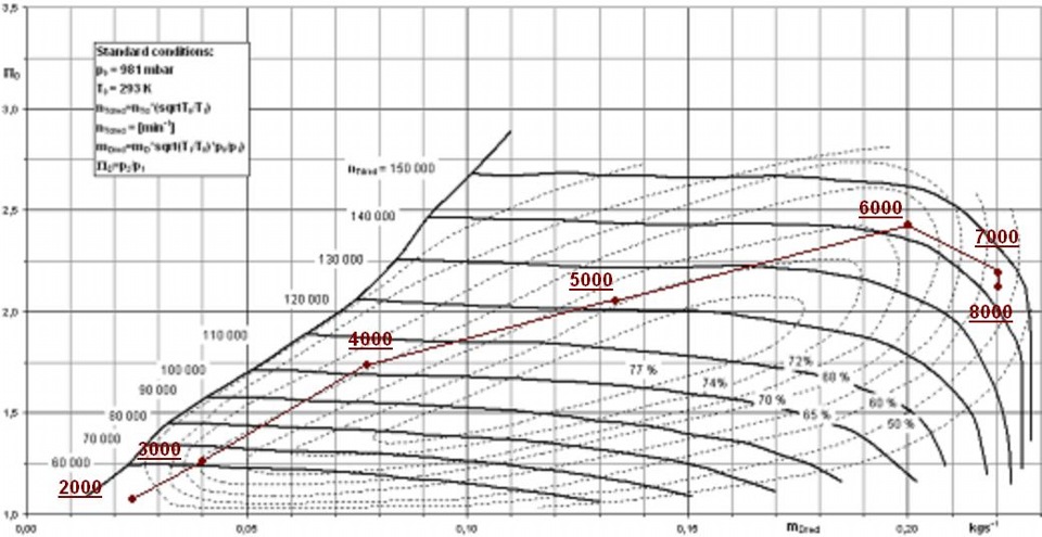

После настройки посмотрел логи работы двигателя.
нашел в интернете турбокарту на эту улитку и наложил данные по расходу воздуха двигателем на турбокарту.
полученный результат — это не теория, а факт по моему двигателю.
как видим в целом — не плохо. но… на пике улитки.

Это получается она на 3 т. Только начинает разлучаться а к 5 т. Выходит на полный буст правильно? И на 1.4 бар примерно 750 кг воздуха, что примерно 250 сил.
Подскажи статью про то как читать турбокарты? Ни че нормального найти не могу.
у меня же есть. прочти в моем блоге…
Это на. Ткр6?
да. чешская с14. аналог ткр 6.1
Ильдар а вы не могли бы написать вторую часть про турбокарты, а именно про график турбинной части.Про настройку бустконтроллера по карте.Я вот взял графики горячек наложил на график компрессора и ничего не понял вообщем-то))

Судя по графику либо улитку поменять либо движку 1,6-1,7 будет эффективнее немного.
