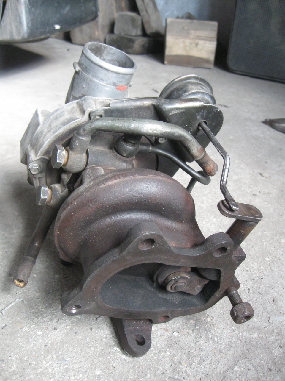

И тут в пьяных разговорах Женя (Jeckpiter) предложил мне поставить свою турбину от субару, которая лежит пока без дела. Я сначала не согласился, говорю типа: "В этот NE мотор дуть ничего не буду, а на подготовку LE денег нету, и если дуть LE, то уже "по нормальному" с турбой по крупнее чем эта". Потом переосмыслив немного -понимаю, что мощность все же очень нужно поднимать! хоть как-то…

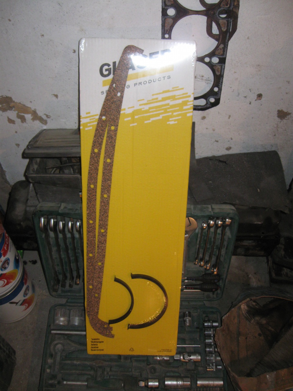

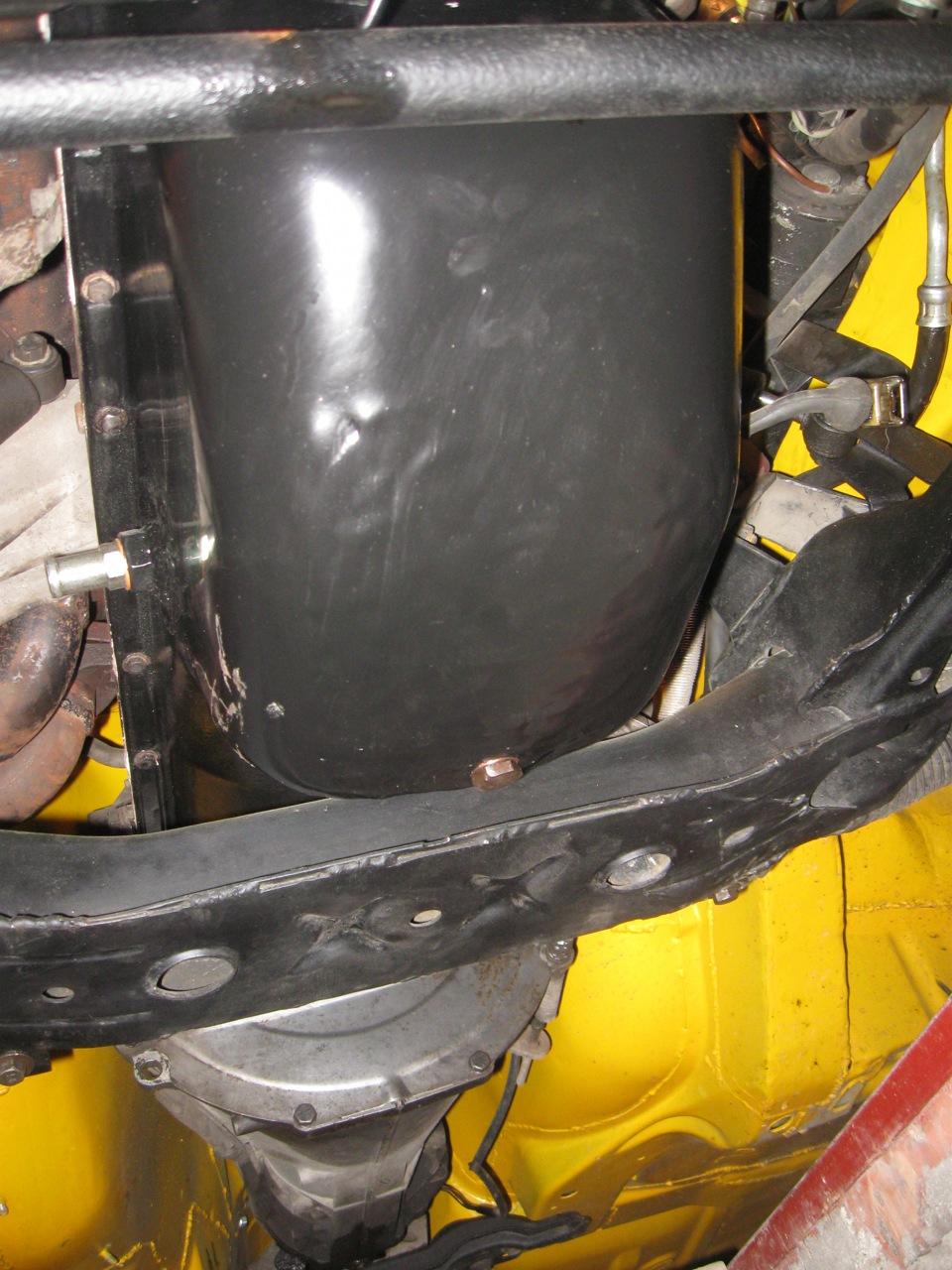

Еще немного поспособствовала прокладка поддона, которая после 1,5 года простоя машины стала безбожно сочить масло, и в плане турбы-это единственная деталь которую нужно было доработать под турбу в этом моторе вскрыв его… Но все равно в любом случае мне никогда не было желания снимать поддон на не снятом моторе…
Короче. Вот я решаюсь взять у Жени турбину!

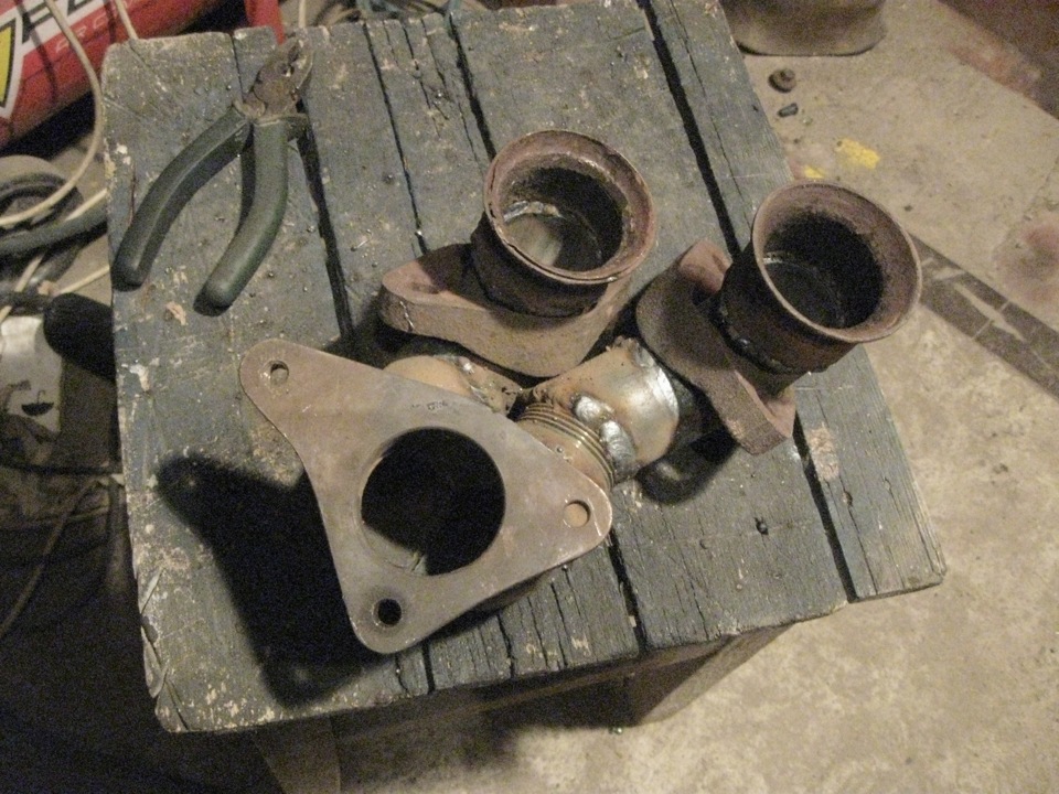

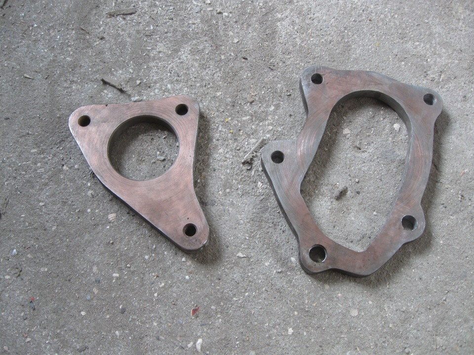

Сразу у дяди токаря выточил фланцы под горячие части турбины с чернухи 10мм.

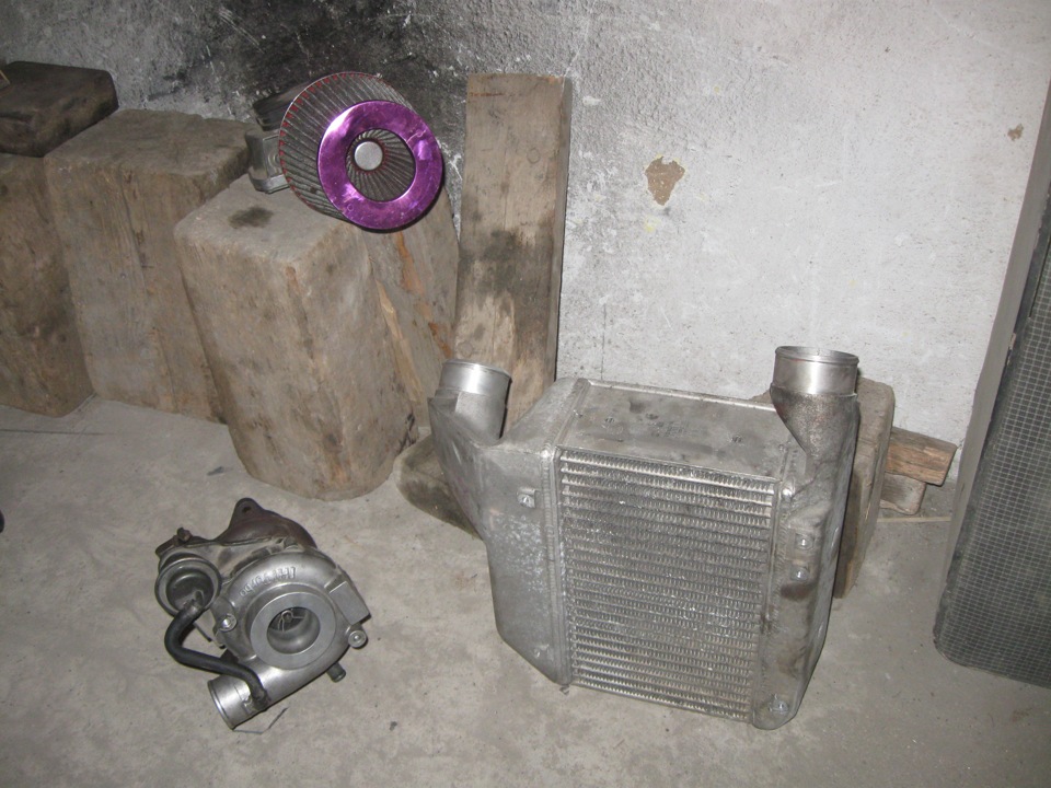

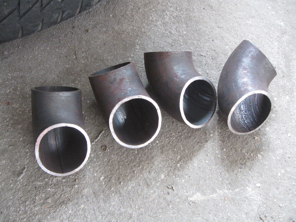

На рынке купил 4 уголка 50мм и 2 коротких прямых кусочков (на фото нету) для перехода с родных коллекторов к турбине

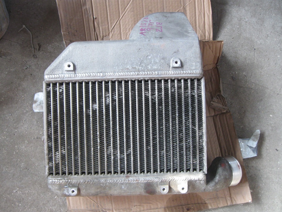

Очень удачно нашел интеркулер с мотора 2JZ-GTE, от Тойоты Аристо

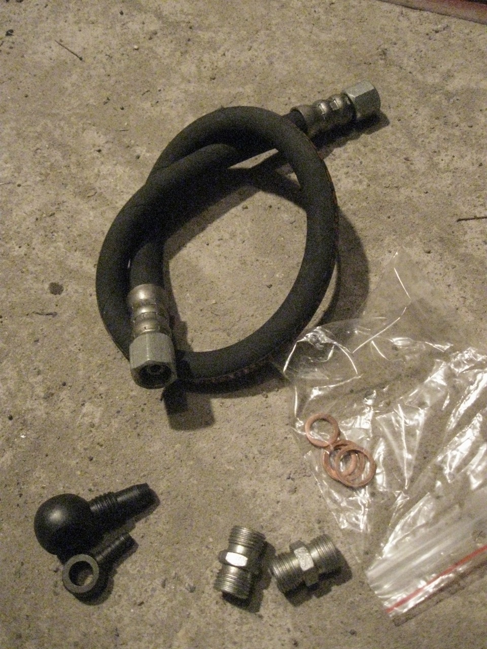

Купил шланг высокого давления под подачу масла в турбину + фиттинги, медные шайбы, болты

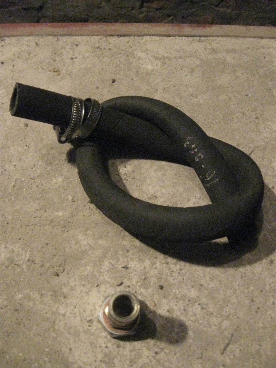

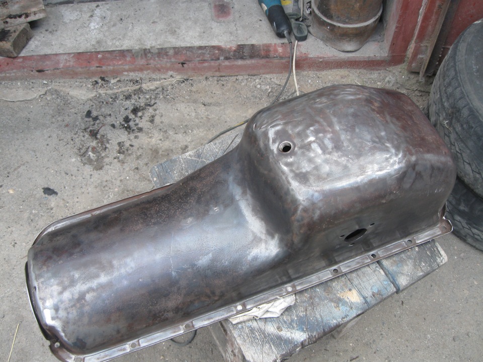

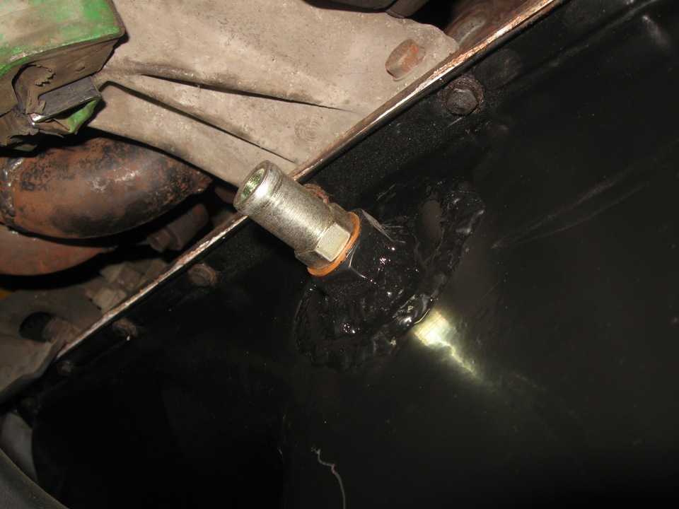

Шланг на слив масла с турбины в поддон и ёрш с гайкой для вварки в поддон

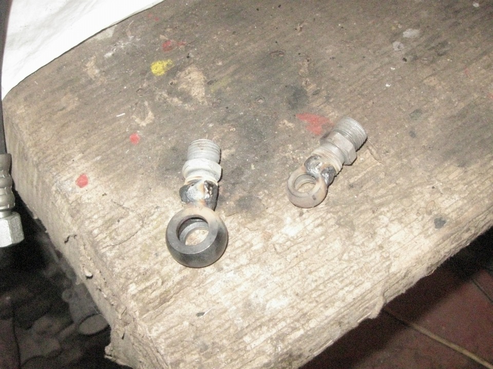

Сварил фиттинги шланги подачи масла

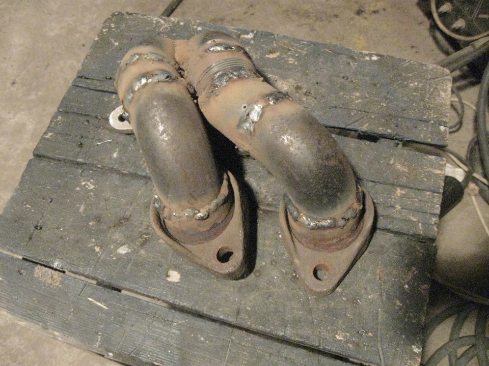

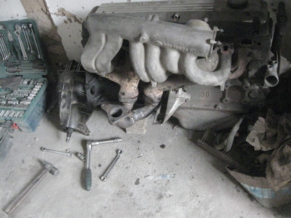

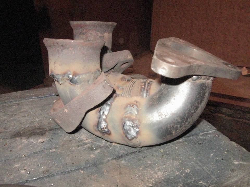

Сварил тот самый переходной коллектор от родных выпускных коллекторов под турбину. Коллектора я взял (у меня были) от мотора 30NE (безкатализаторного) -у него фланцы не под 3 болта, а под 2, диаметр на выходе больше, чем у коллекторов (C30NE, C30LE), а также плюс в том, что не прийдется портить свой выпуск, резать штаны и в любой удобный момент вернуть мотор в атмо режим=) ) )

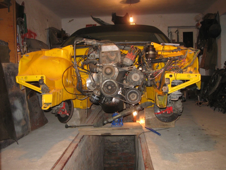

Все это выставлял и примерял на снятом старом моторе, который очень удобно лежал в гараже)

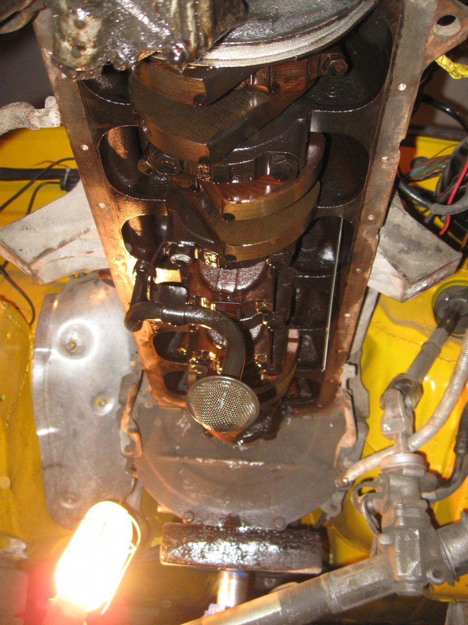

Все это время машина была на ходу и спокойно ездила и вот наступает момент, когда нужно снимать поддон: во-первых поменять прокладку поддона, во-вторых вварить слив масла с турбины. Сначала думал, что сделаю все по быстрому и пока, что вместо отверстия под слив вкручу затычку и буду продолжать ездить постепенно собирая систему турбо, что б потом просто в один момент все вместе взять и установить! Но ближе к делу решаю, что нужно уже тупо становится и выезжать только на турбо! ! !
Поэтому разбираю всю морду и все, что не нужно или будет мешать -снимаю

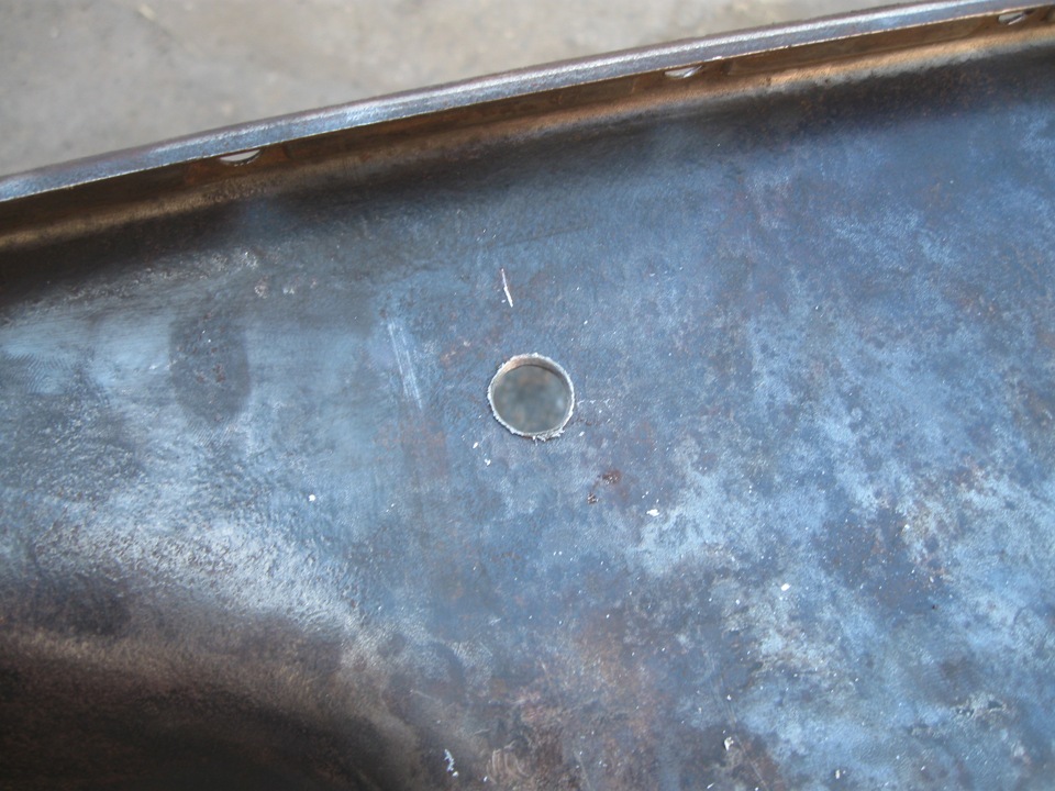

Снимаю поддон со старого снятого мотора C30LE, который был немножко помят=) Рихтую, чищу, мою, ввариваю гайку под слив масла с турбины, крашу это дело. Потом снимаю уже с мотора на машине поддон. Заказываю прокладку на экзисте (47грн. испания). И все это собираю.

прокладка поддона как на Уазе
Всмысле, похожая?
тоже из 4 кусков

как индеркулер?какой диаметр каналов)я тут просто на м57 хочу поменять, штатный опелвский слабоват)какие у него габариты?зарание спс
2,5 дюйма патрубки, размеры не знаю, но его эффективной работы хватает до 350сил без проблем

Все круто!))) Только единственное, нужно сделать рестриктер на подачу масла в турбу ( макс. 2мм) иначе хана баббитовому напылению. Я так свою диз. турбу ушатал по незнанию…( ( (
В этой турбине болт на входе подачи масла в турбину и есть рестрикер! Если б не было рестрикера -я б даже не заводил!
Тогда я спокоен ) ) )
Меня на таких мелочах не проколоть!=) ) )
VitoFalcone
а можешь уточнить скока мм у тебя дырка в рестрикере)?
Понятие не имею! Стандартный банджо болт этой турбины на подаче масла в турбу…
померять можешь?
Нет такой возможности…
