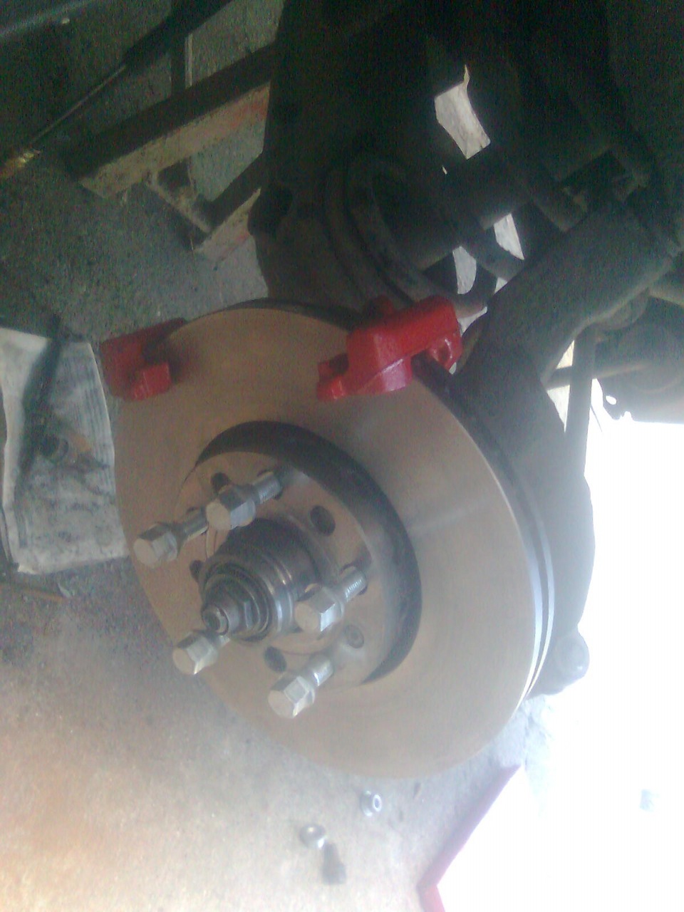

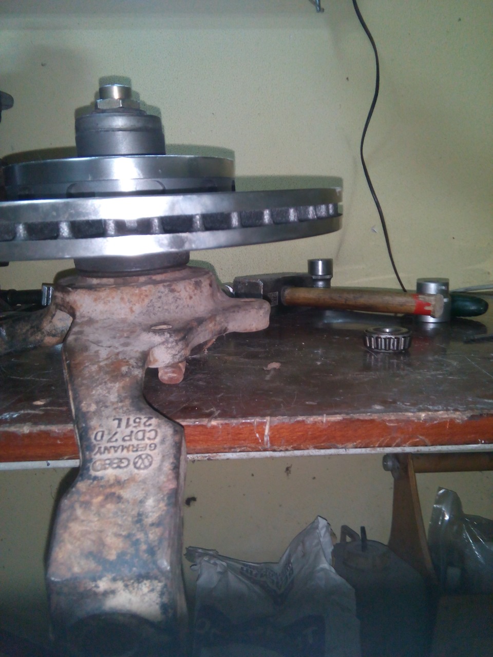

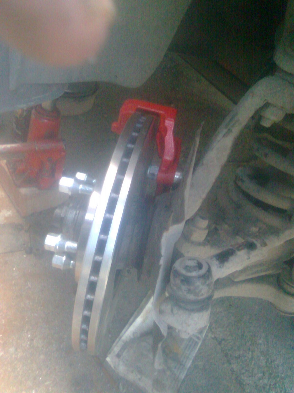

с момента покупки на нем не работали тормоза.суппорта были убиты колхозным ремонтом.было решено ставить. суппорта c volkswagen passat b5.плавающие с поршнем 57мм.
для этого нам понадобятся
суппорта новые 3200 за пару
скобы б.у. новых не найдеш.

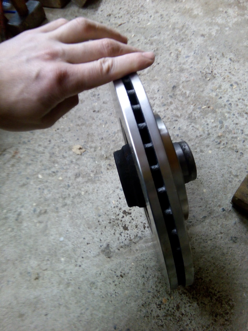

диски тормозные abs 288мм толщина 25. 2шт 2000р
колодки комплект

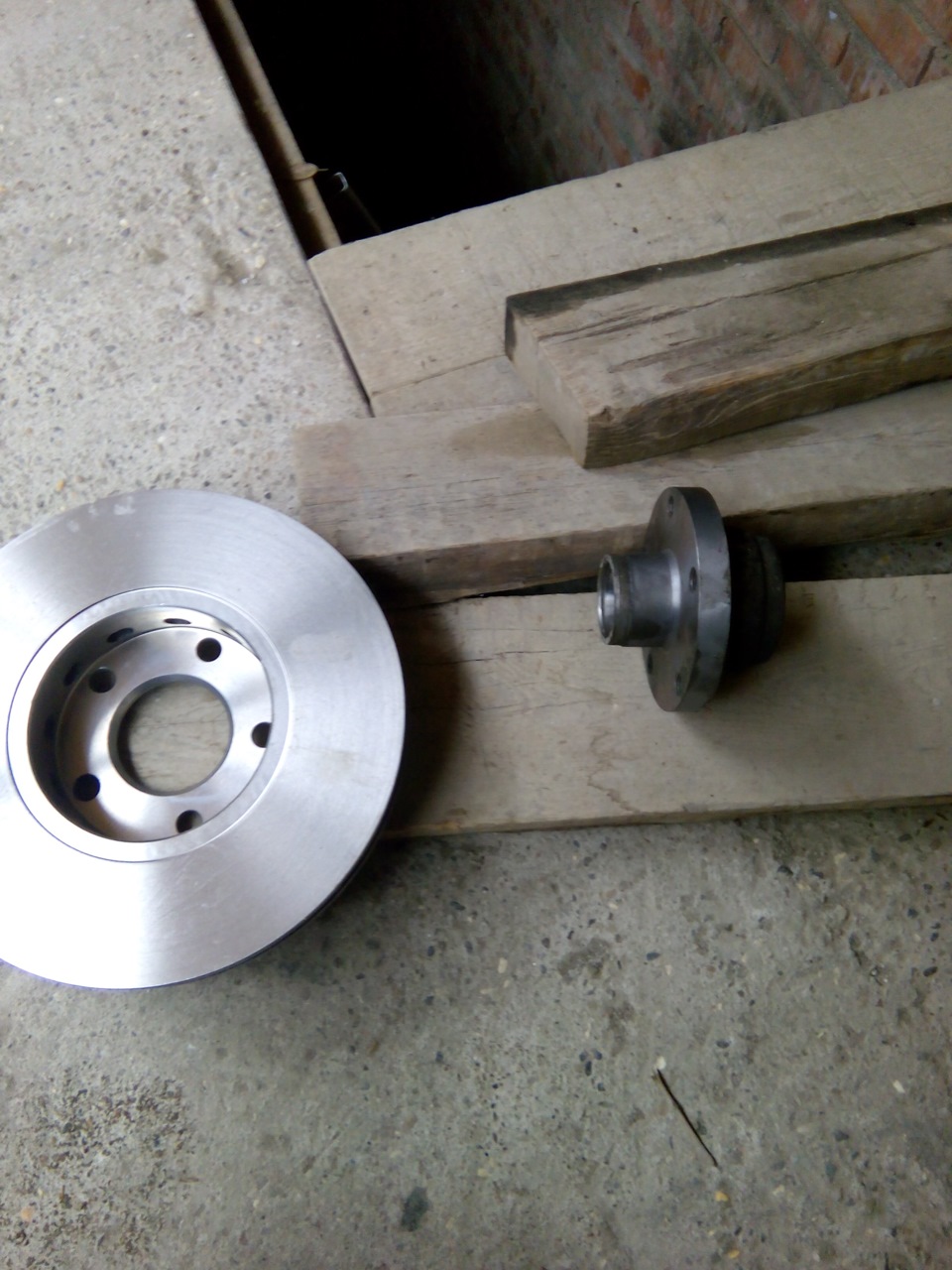

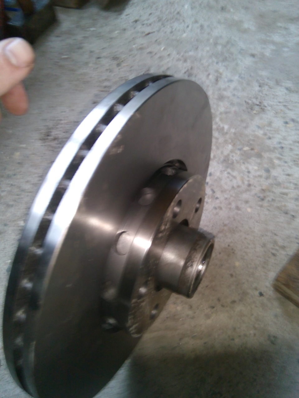

старый тормозной диск для изготовления ступицы
для цапф старого образца переходные плиты не нужны.
надо выточить шпильку эксцентриком 12mm

ну вы блин даете . старый диск
c volkswagen T3 протачиваешь снимаешь с него рабочю поверхность. затем чтобы диск с пассата с верху наложить. если не очень грамотный, обратись к токарю и покажи ему вот это все. у пассата b5 центральное отверстие больше чем бусовское
выразился не так — потом понял что куда, когда увидел сам диск, по установке переда и шпильки уточни плиз — не очень понятно! эксцентрик куда и насколько?
если у тебя стоят цапфы старого образца смело бери эти суппорта
и все сам увидешь все элементарно

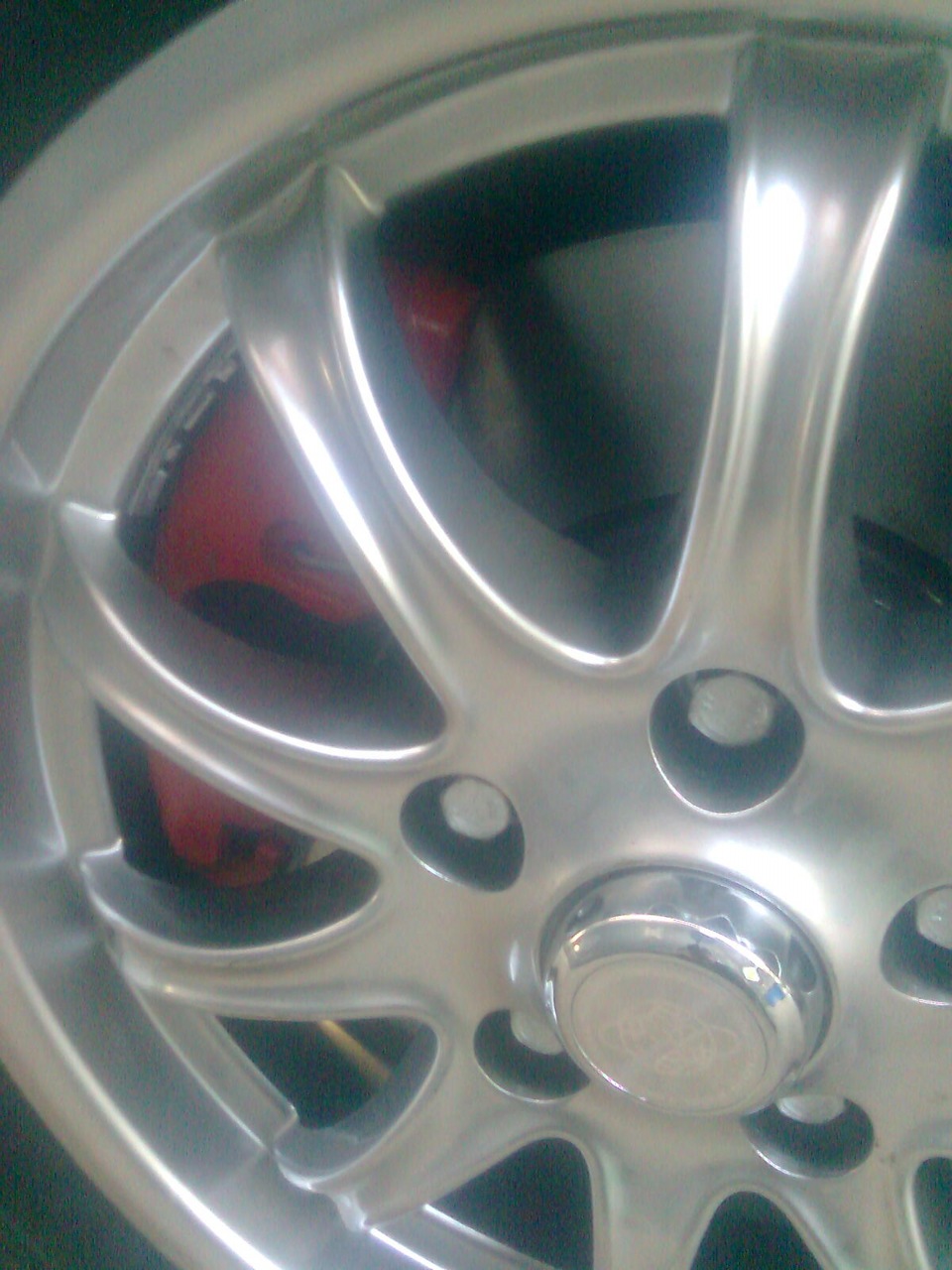

и того с переделкой задних ступичных подшипников под двухрядные с заменой тормозных трубок установкой новых суппортов вышло 4 дня 23 августа были первые пробы. супер…по сравнению с родными чуть касаешься и срзу колом

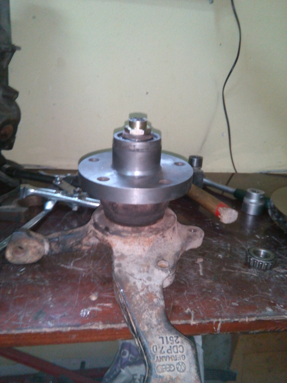

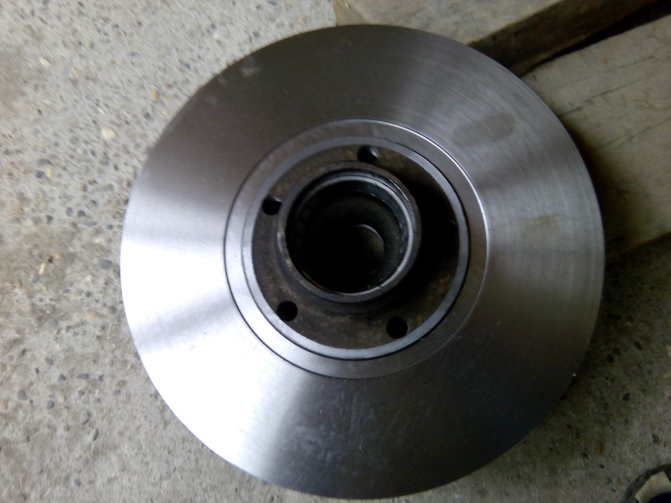

старый тормозной диск для изготовления ступицы? подробнее можно?
берешь старый тормозной диск протачиваешь его в центрах чтобы новый диск плотно сел от руки и все на первой фото ступица на диске и рядом без диска
все равно не врубился! что где точить и зачем? ступицу или диск? разница в размерах центра 68 сток а 57 пассат?
сколько обошлось все с запчастями?)
7500 оба колеса
выложи фото, поддерживаю y-key стоковвые тормоза отстой. а с задними тормозами ничего не делал?
вот смотри это вчера сделали. а задние позже буду делать так как у меня был новый комплект барабанов цилиндриков и колодок . не выкидывать же

здорово… я протачил старую ступицу и прелохил от него тормозной диск от мерседеса 124 диск как надо сел НО суппорт не достал подскажите пожалуйста что и как я не правельно сделал ?
какой супорт?
