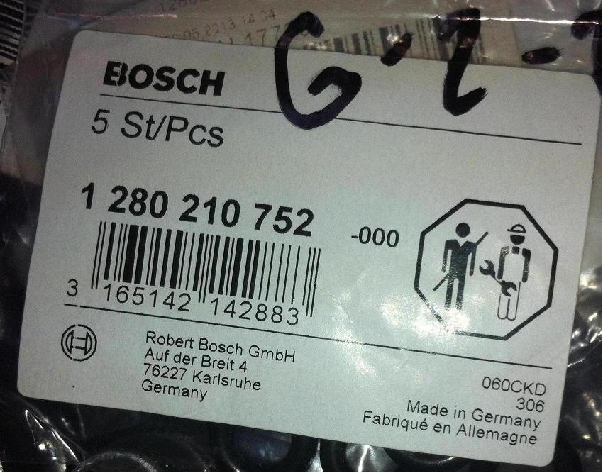

Заказал прокладки (на мой двигатель 1.8т AWM их необходимо 8штук)
VAG 035906149A Уплотнительное кольцо (7,52X3,53), Я взял аналог — Bosch 1280210752 руководствуясь тем, что сами форсунки у меня производителя именно Bosch, а раз так, то и колечки думаю в оригинале и есть все тот же Bosch, именно по этому считаю переплачивать на этом нет смысла.

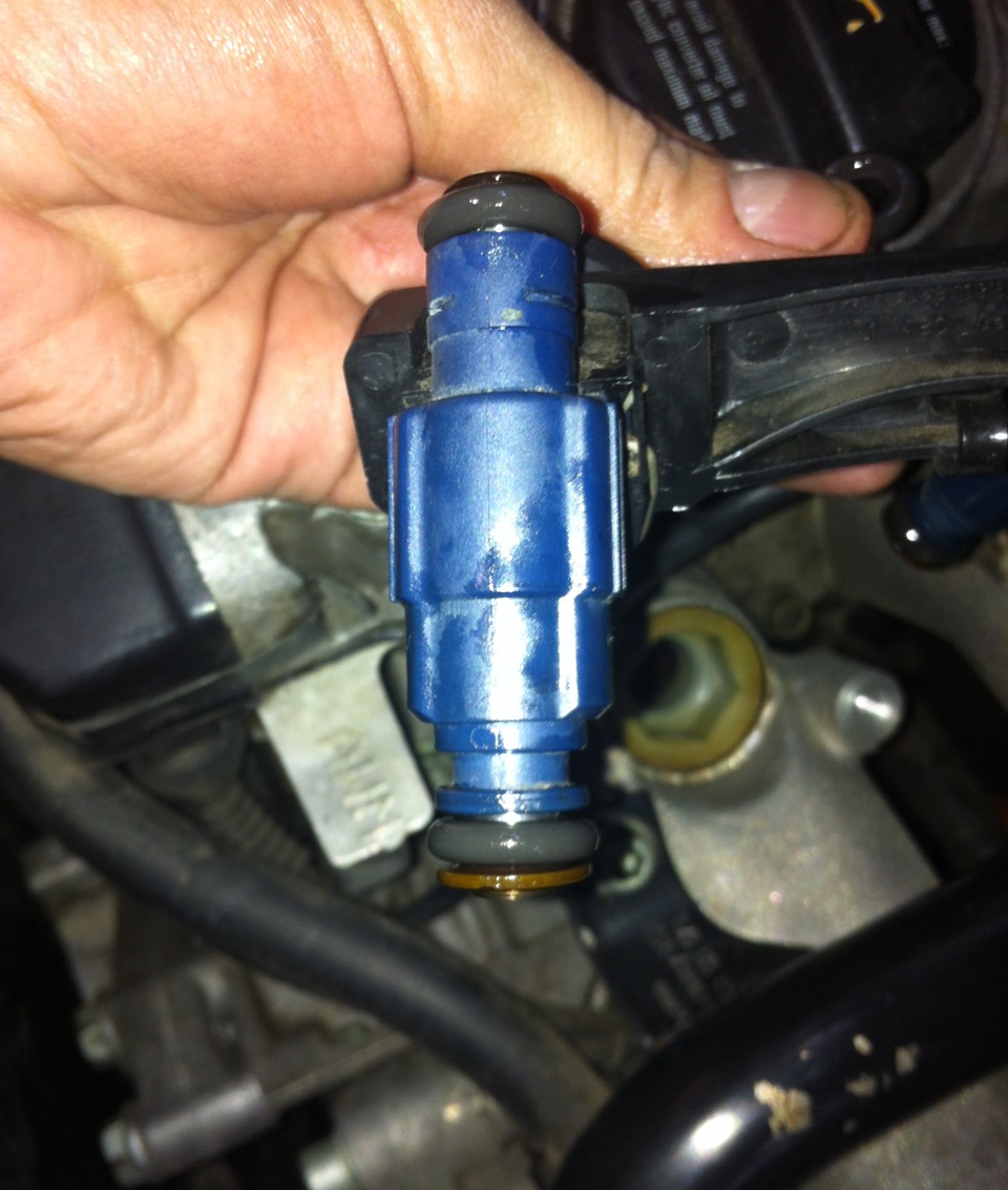

А вот так вот ужасно выглядит сама форсунка., а вернее не форсунка, а нижнее уплотнительное кольцо., через которое собственно и шла течь
Далее с топливной рампфы снимаем все форсунки по очереди., вынув стопорное кольцо с каждой.

Потом снял все старые колечки с форсунок (причем именно те что текли, "задеревенели" капитально), что при снятии тупо просто лопнули на попалам.и так также принялся их приводить в порядок, но делать это нужно очень аккуратно
Ну и пару фото новых колечек., производителя Bosch
Далее перед установкой новых колечек на форсунки обязательно их немного нужно смазать моторным маслом…
Ну и собственно вот она форсунка с новыми немного смазанными кольчками
Далее все форсунки сначала устанавливаем в рампфу, закрепив каждую стопорным колечком, и только потом всю эту систему, вставляем одновременно во все 4-ре отверстия в коллектор.

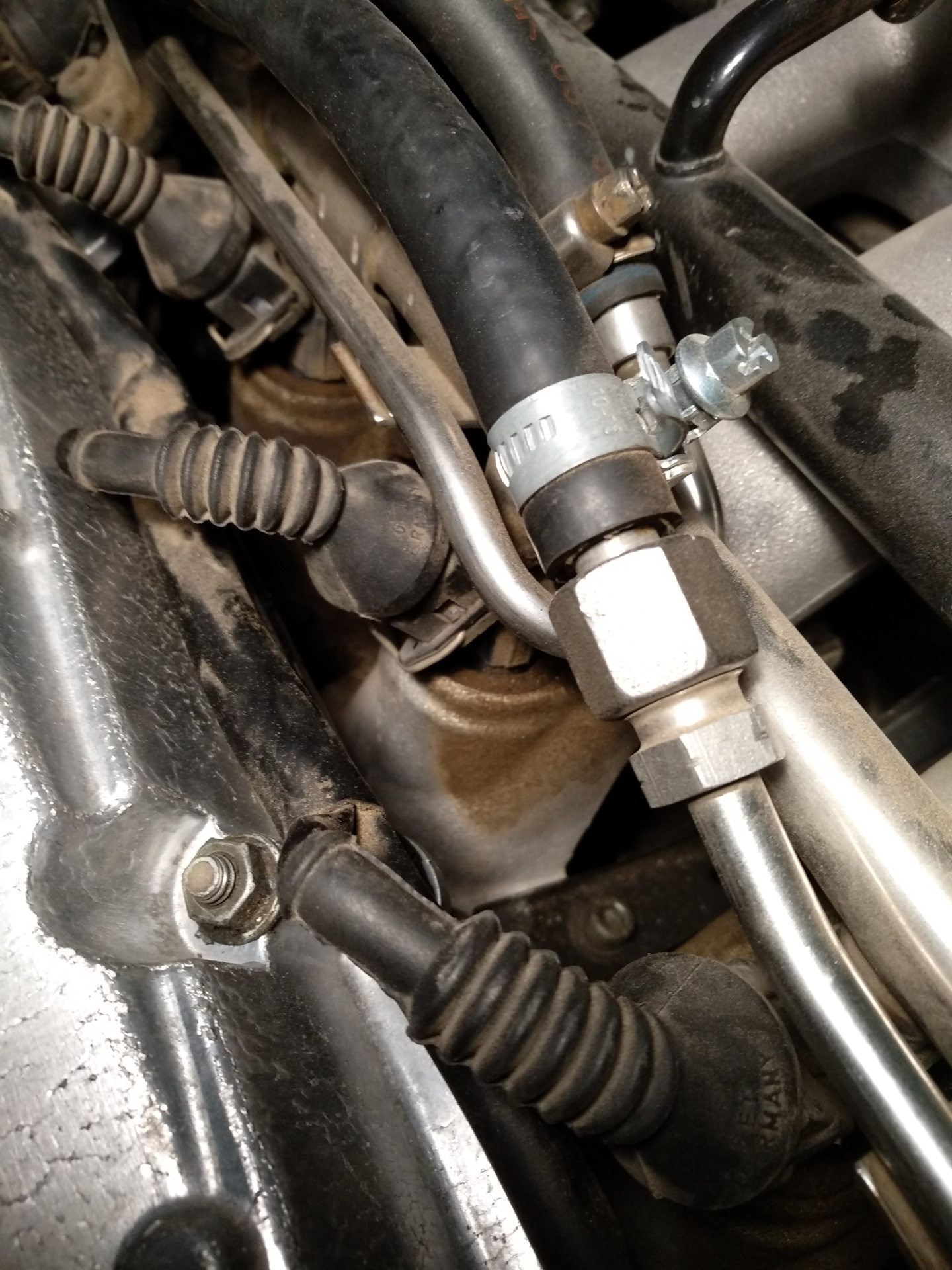

Вот такая картина по форсункам. Мокреют. Кольца менял 5тыш км назад. Все "вагомастера" сказали, что это норма:-) Но понимаю, что нифига не норма. Может быть подсос воздуха через эти колечки?
Привет. Нет, это не норма.
в твоем случае нужно менять и посадочные места форсунок (это пластиковые вертыши)
Они так же продаются отдельно.
Привет. Значит и посадочные менять. Эти ввертыши пробиваются по номерам. Значит надо совместить их замену с переборкой вкг, заменой прокладки корпуса маслофильтра. Был совет попробовать их довернуть, типа пропускает по резьбе.
