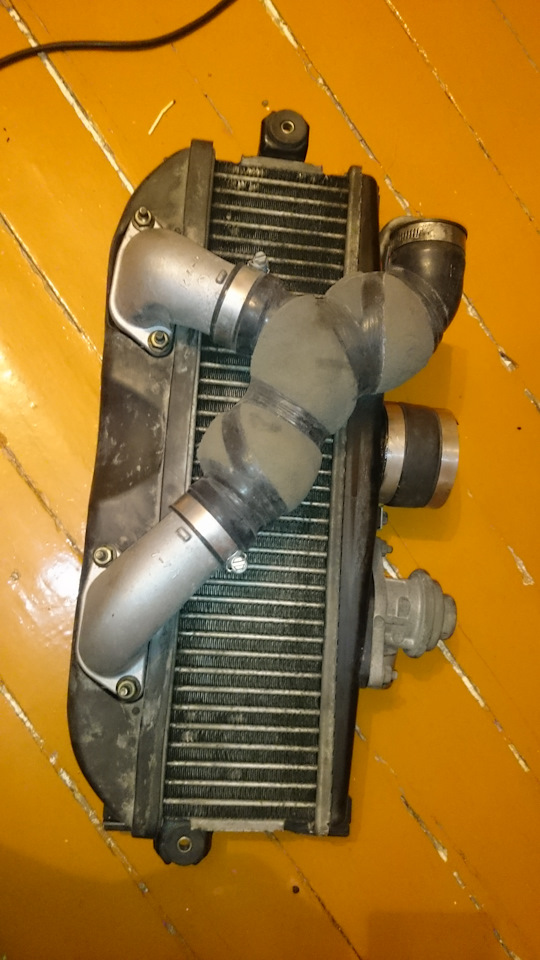

Мы имеем штатный интеркулер от 208 двигателя с пробегом по Японии 92000км.
Снаружи он достаточно чист, а вот внутри видны небольшие высохшие потеки масла.
Снаружи помыл его обычным душем с сильным напором плюс средство Profoam 2000.
Стал выглядеть как новый.)
Для внутренней очистки купил на пробу самый дешевый очиститель карбюратора, чистит отлично но его очень мало.
Жидкость сливалась чернее ночи.
Прочитав состав средства понял что основные компоненты ацетон и уайт-спирит.
Для полной прочистки затратил 3 литра уайт-спирита, последний литр выливался из интеркулера уже чистым.
Вот фото результата трудов.
Вернули в стадо отбившихся лошадок))).

Внутри то помыл?
Ну да, прямо в горловину и на соты

Автору темы ещё вопрос — чем дырки затыкал в кульке, когда там болтал уайт-спиритом?
Я кроме как отверткой способов выпрямлять не знаю. Снимай кулек и правь в более удобном положении. Дырки в кульке ничем не затыкал, иногда рукой прикрывал нужные.
Шампуром норм :)
замачивал долго в ацетоне ?
Нет не замачивал, наливаешь, взбалтываешь и выливаешь. Так несколько раз пока не будет выливаться чистый.
