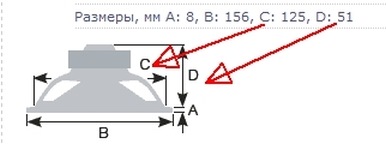

Почему 16-я — у нас штатно стоят 13-е динамики, а значит, хотя и можно туда поставить 16-е, но они должны быть узкими (в глубине не шире 130мм) и не очень глубокими. Т.е. важен размер посадочного места (трогать карты двери так же не хочу).

Вопрос касаемо колонок. В штатные места без доработок влезают или придется что-то ломать?
Ломать конечно )))
Поставил — все встало как родное!

Еще не примерял, но хочу верить, что встанут так (см размеры)…

Сегодня поставил в а/м — все встало на УРА — т.е. снял решетку, снял штатные 13-е динамики, у этих обрезал уши, и поставил их на место. Решетку поставил от новых.
Т.е. РАЗМЕР в данном случае ИМЕЕТ ЗНАЧЕНИЕ!
125мм (размер магнита) у этих колонок меньше 130мм штатного размера, да и высота приемлемая — всего 51мм.

ламать и жестко к кузову крепить через кольца… если поставить в пластик то вы получите такое уг что ппц
