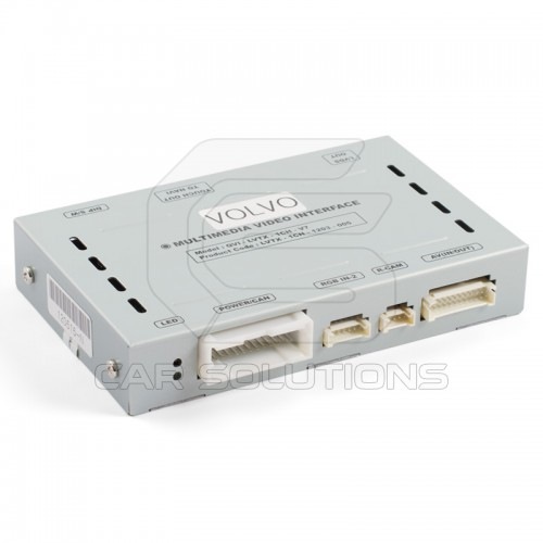

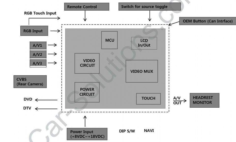

1. Видеоинтерфейс — эта самая главная железяка в этом деле, она изготавливается конкретно под модель машины и служит для подключения дополнительных видеоустройств, например, навигационного блока, камеры заднего вида, DVD-плеера, ТВ-тюнера, к штатному монитору.
Вот как выглядит наш интерфейс:
Процесс подключение интерфейса к штатному монитору это фактически подключение его к CAN шине, и как следствии при нажатии кнопки "Navi" включается интерфейс или если это по каким-то причинам неудача, то устанавливают дополнительную кнопку, включение с пульта через ИК…

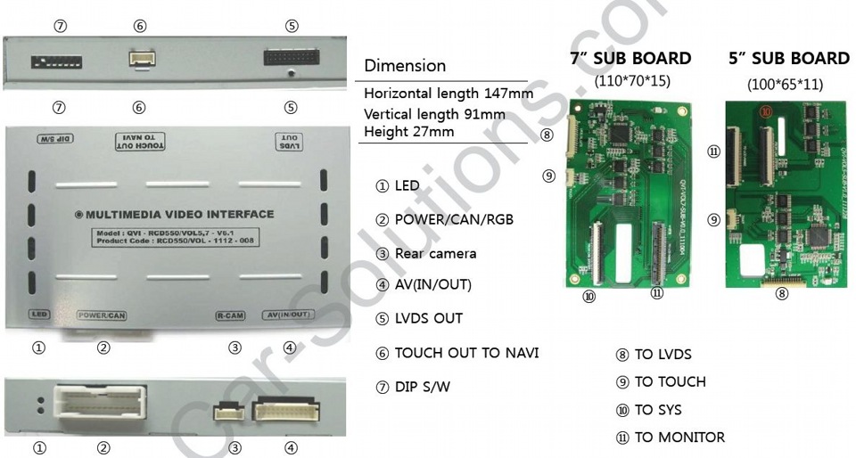

Технические характеристики
Входы
Аналоговый RGB вход
CVBS вход для камеры заднего вида
A/V вход (NTSC & PAL) x 3
Вход для ЖКД
Выходы
CVBS выходы (для подключения мониторов в подголовниках) x 2
Ауидиовыход
Выход для подключения штатного монитора
Питание
Напряжение на входе: 8 В DC ~ 18 В DC
Максимальная потребляемая мощность: 3 Вт
Переключение входов
пультом дистанционного управления;
выносной кнопкой;
на сенсорном экране;
штатными кнопками.
Выборочное отключение входных сигналов с помощью DIP-переключателей.
Размеры: 125 мм × 105 мм × 21 мм

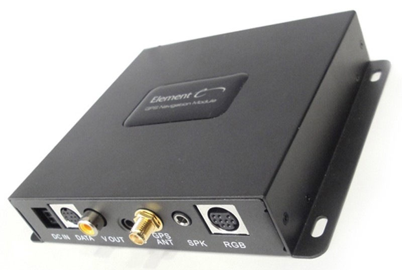

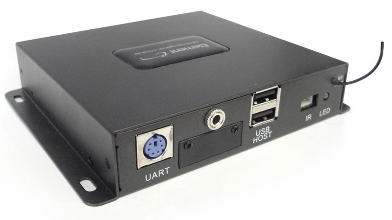

2. Теперь нам нужен навигационный блок тут вариантов много, он практически не отличается от обычных навигаторов, только отсутствует экран, выбирается по частоте процессора и ОЗУ памяти…шустрые где-то 800 мгц и ОЗУ 124
Подключается к интерфейсу через комплектные кабели
Новая платформа: ARM11 800 Mhz, RAM 128 Mb, Windows CE 6.0
Встроенный аппаратный декодер MPEG-4 позволяет просматривать HD видео 720p без перекодирования
2 x RCA видео входа
RGB и RCA видео выходы
Усовершенствованное управление питанием благодаря подключению к ACC
Встроенный Touch Screen контроллер
Возможность использования пульта дистанционного управления (не входит в комплект!)
Два USB Host для подключения 3G-модема, WiFi-адаптера или Bluetooth-адаптера
Поддержка разрешений экрана 320x240, 400x234, 480x272, 640х480, 640х420, 800х480 с возможностью вывода любого разрешения через RCA.
Возможно подключение к головным устройствам Kenwood \ Alpine \ Pioneer \ Clarion \ Panasonic \ JVC \ Orion \ Skypin \ Sony с сохранением управления с TouchScreen. Необходим дополнительный интерфейсный кабель, который в базовый комплект не входит.

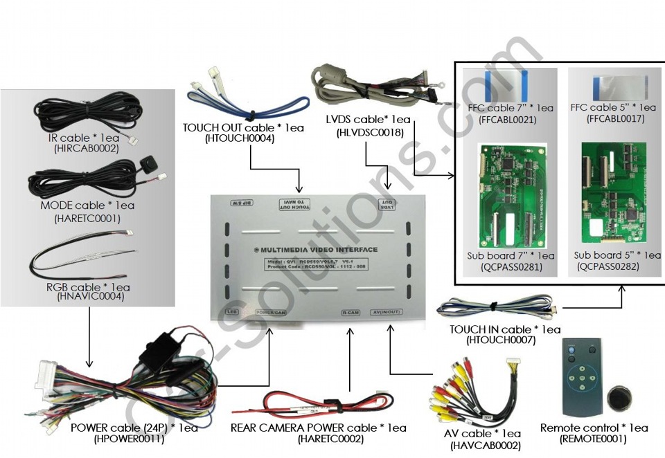

3. Если Вам захотелось управлять навигацией не с тейч-пульта, а тыкать в монитор, то нужно дополнительно взять сенсорное стекло 5" или 7", тайч-контролер, он обычно есть там же где и продают интерфейс =)
Вот и все не так уж сложно, правда…схема разбора центральной консоли в VIDA 2012
Ниже привожу схемы "примерно" подключения интерфейса:

Для установки навигации тебе нужно два основных блока: 1. Интерфейсный (видео) блок 2. Навигационный блок
Все провода идут в комплекте, если управление с пульта то это все, если тачем, то дополнительно берем тач стекло и контролер (маленькая платка)
Насчет мониторов в подголовник то они или заводские связываются с головой, или не родные и тогда подключаются через видео интерфейс

Т.е. Мне, чтобы к штатному монитору подключить камеру заднего вида, нужно будет прикупить этот мультимедиа интерфейс? Я думал у нас уже есть готовый rca вход (
все устройства к башке подключаются через интерфейс, вопрос только заводской он или нет…ИМХО, но есть вариант, что камеру напрямую можно подключить, но точно не навигацию…
