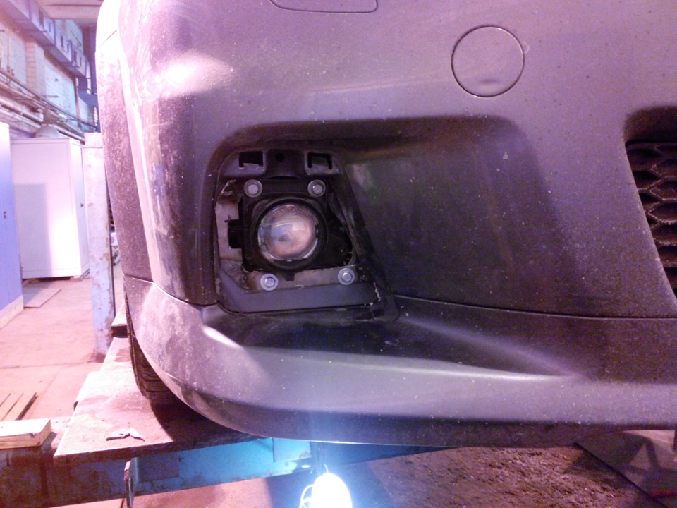

В общем давно хотел поставить более менее правильный ксенон в птф, и как-то лазив по ибэю я наткнулся на них. Птфки эти с Ауди А6 97 года если память мне не изменяет, по фоткам прикинул размер вроде подходящий и решил заказать. Заказывал на автодоке вбил номер и мне выдал мне цену в 1000 рублей)), и через неделю они у меня:))
Ладно хватит текста, вот фотки))

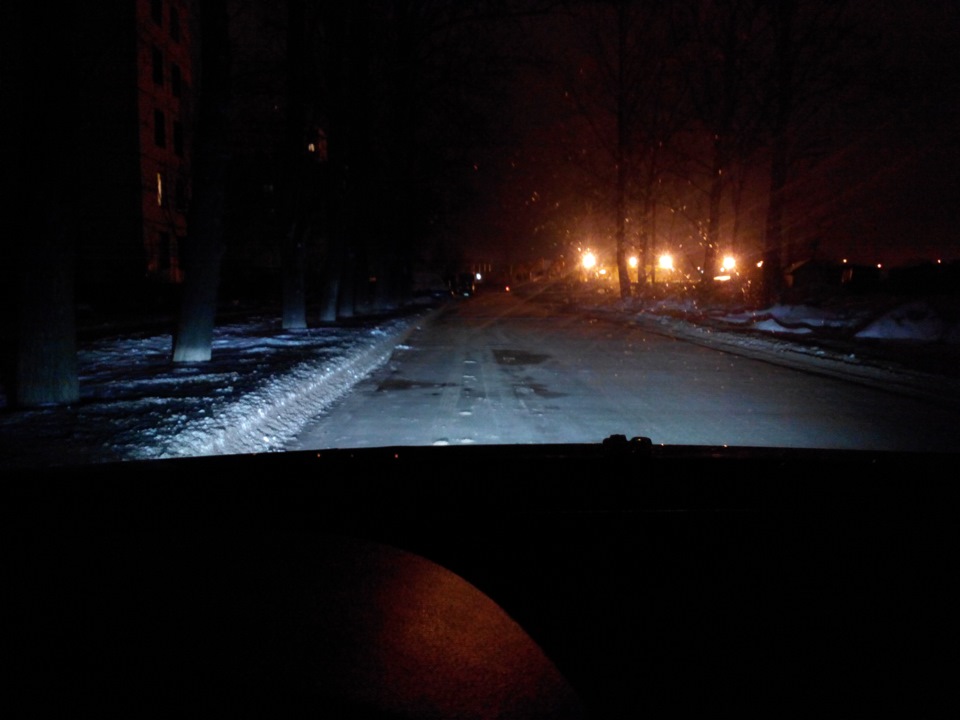

И ещё у меня вопрос, у всех так ближний светит, лично мне кажется может надо лампочки махнуть)
Запчасти на фото: 4412014RUQ, 4412014LUQ

чета не айс освещает, сори
на какой фотке именно
там где подписано — "Ближний"
Дак в этом то вся и история, стояли тогда лампы MTF(никогда не бери). А до того как я это понял прошло около года)), да ещё и после этого я линзы протирал от налёта. Так сто поэтому я и сделал линзованные птф))), ну а теперь свет просто божественен))

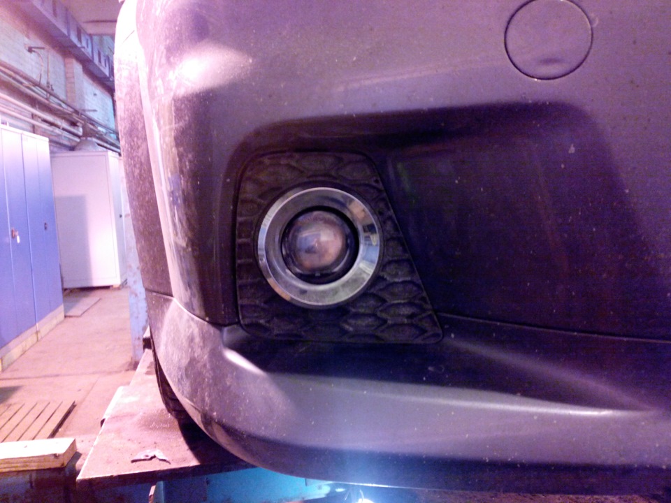

подскажи? хочу такие птф с линзой! и как они подходят на орс?

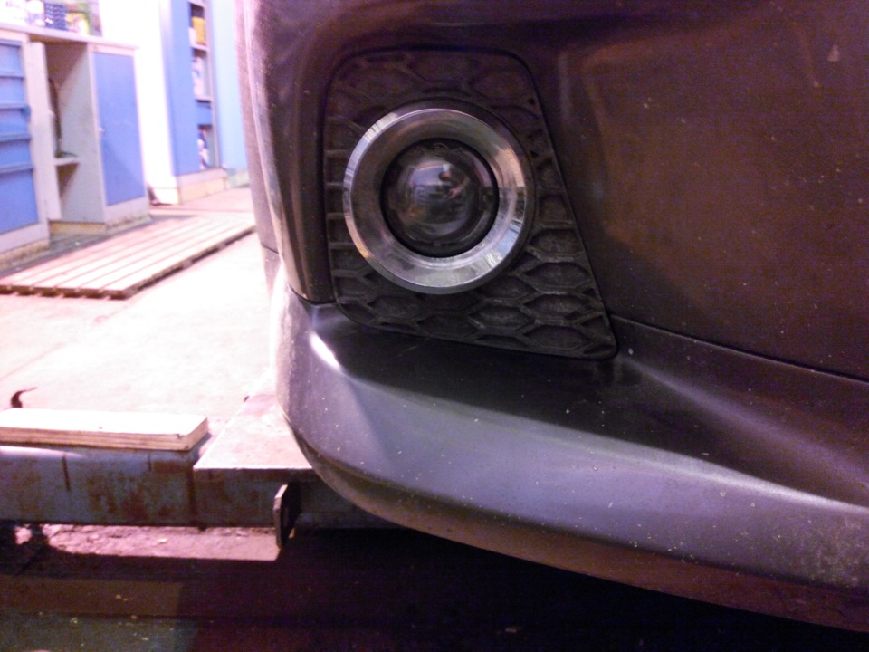

Они подходят, только надо немного бампер подпилить:)) и кронштейн сделать:))
блин бампер жалко
Дак он всё равно накладками с хром кольцами закроется, и ничего не видно будет, а свет реально раза в два лучше:))
на скок примерно срезается? в мм!
Ну где штатная птфка не много расширяется и надо делать пропил один для жёсткости крепления, подожди до завтра я сегодня как раз красил 2 бампера, завтра сфоткаю и выложу:))
скинь пожалуста номерок этих птф с линзой чтоб можно было заказать
4412014RUQ — правая
4412014LUQ — левая:))

А в обычный бампер GTC они встанут? У меня ксенон стоит, только он не светит практически. А линзы супер!
Поставить можно, только крепление надо другое делать)
по размеру со стандартным отверстием под противотуманки сочетается?
С GTC бампером нет, с орс почти:)), но сделать можно всё, было б желание))

Поищи фары бу с ксеноном, а твои ваЩе ни как не светят, а лампы мтф дают просто пятно, обочину не освещают)
надо просто лампы поменять, т.к. раньше было нормально, но одна лампа перегорела и я купил мтф — больше никогда не куплю их(
Возможно)
Просто читал тесты про лампы правда не Н7, а Н4 но суть не меняется, мтф гавно просто пятно в центре дают и все, на обочину не дают никого света, лампочек много было осрам, мтф, бош, филипс. И разных моделей. Если найду ссылку пришлю.
Дак у меня штатный линзованны ксенон и лампа в ней D2S)))
))) сори не заметил, тогда меняй лампы примерно 1300 в автодоке стоят
бывает)), я вот смотрю отзывы о Philips D2S X-tremeVision, вот только цена 2,3 рубля((
Ну да) если деньги позволяют то бери) если нет купи просто филипс — все равно штатные 4300К
вот сижу думаю)

неплохо вышло! у меня птф с обычными лампами лучше светят чем у тебя ближний)
хотя у галогена птф тоже есть четкая граница!
поменяй лампы в ближнем на орегинал и будет тебе щастье! за проделанную работу 5!

Света у тебя вообще нет!фары в штате ксенон?
С туманками прикольно придумал, только наверное заморочно отрегулировать, чтобы не слепили?..
Да стоит хелловский би-ксенон, но это 95% из-за лампочек, потому что, раньше лучше светили. Регулировал наверное около часа)). А у тебя лампочки какие стоят?
У меня лампы филипс восьмерки вообще стоят…, светят на ура, конечно похуже чем оригинальные 4300…
Мне кажется тебе нужно попробовать фары отрегулировать.
Или как вариант у тебя отражатель в линзе выгорел или выцвел.
Буду надеяться что это из-за ламп)
Я выдвинул самые худшие версии, это бывает, но крайне редко…
Скорее всего действительно лампы, т.к. У ксеноновых ламп всего год гарантии…

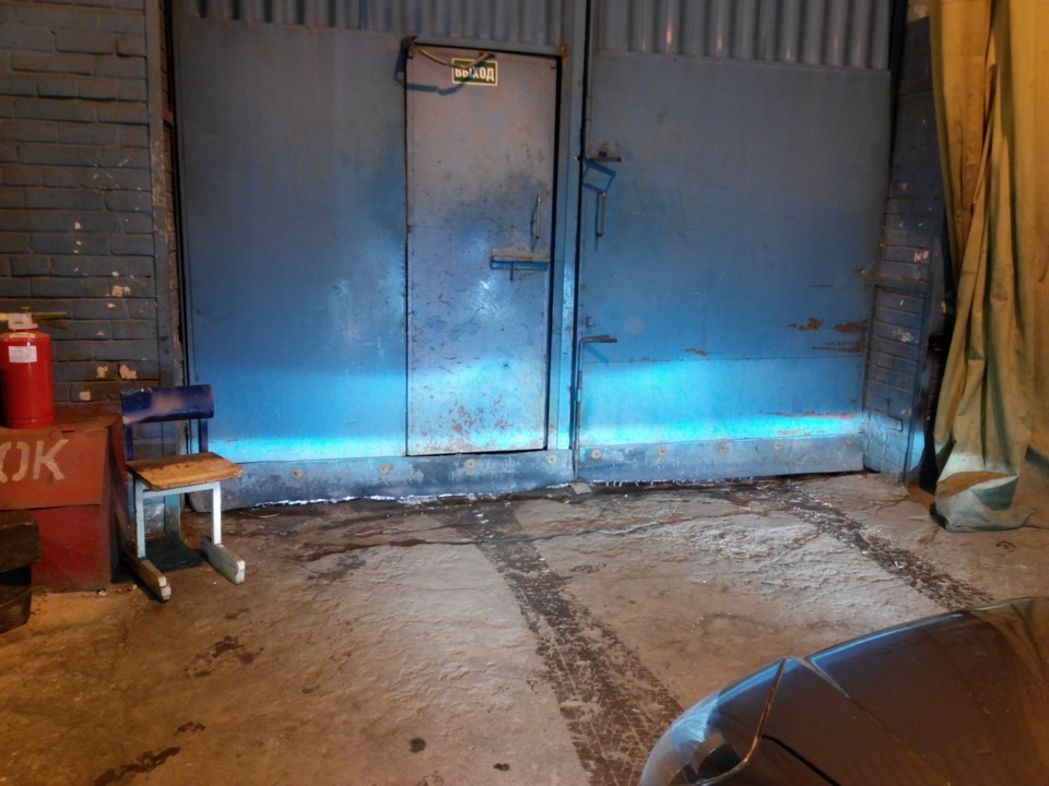

Туманки стали лучше ближнего светить!
Когда я купил колесницу, то в фарах стояли лампы с 6000к. Картина была чуть лучше, чем у тебя. По приходу тепла поставил МТФ 4300к и картина совсем другая стала. А с туманками круто придумал. Жаль на мой стоковый хрен их вкорячишь!
Согласен, 4300к лучше видно в любую погоду, но мне не очень нравится что они отдают желтизной(. Поставлю 5000к как стояли до этого)

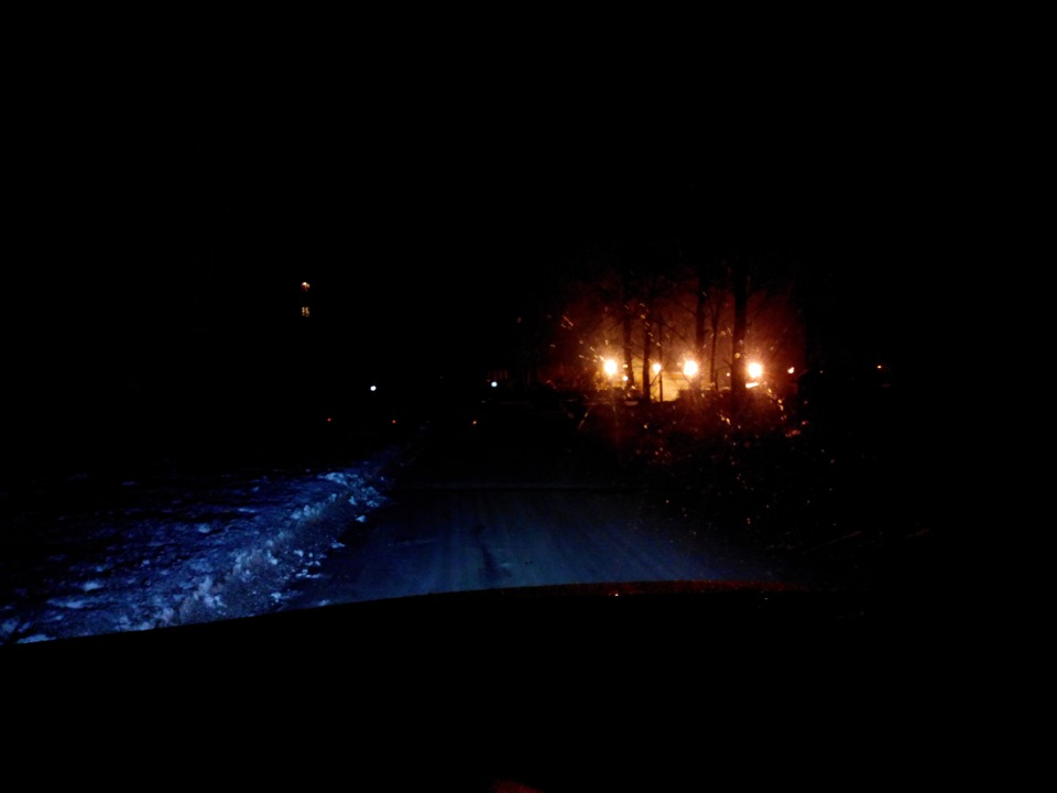

У меня ближний вобще не ближний (((( Грешу на ресурс ламп
Возможно
Незнаю чем тебе мтф не понравились я себе купил и поставил в фары и птф и доволен. А ближний у тебя не очень
Вот по этому и не понравились, может конечно попались такие?
Я заказывал в автоксеноне MTF LIGHT 5000К 2300 за две. после установки появилась граница ближнего света на асфальте

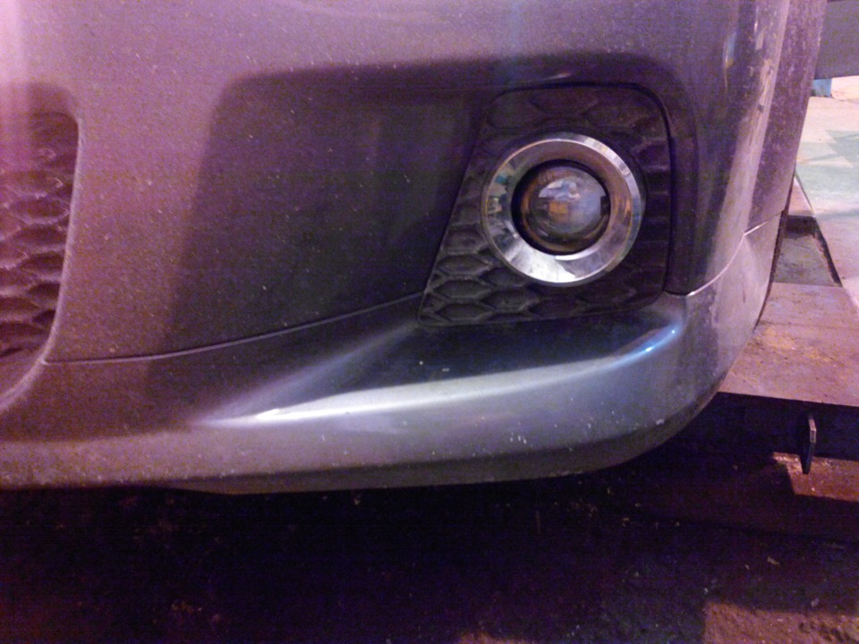

+100500 птф имеют настройку по высоте? и в обычный бампер (как мой) встанут они?
Есть регулировачный винт, по размеру линзы — долны встать только крепление надо другое делать, т.к. в GTCшном бампере другое крепление нежели на орс, но если очень захотеть то можно:))
=) я понял а то я давно думал на счет таких птф
думай, светят просто супер))
вот именно что нужно думать так как, крепление изобретать для осветительных приборов не айс, замучаешся с этим и настраиватьи потом их! а вот на счет твоего ближнего это ппц =) у меня лампы по 300 руб и 5000к светят на много лучше!
Да я вот и хочу купить такие:)). Самое сложное это сделать крепление чтоб они не дребезжали на кочках. Первую сторону я делал часа 3, вторую за 1,5 сделал:))

вообще четко получилось! ПТФ огонь! А вот с ближним что то не понятное… по цвету на 6000 К похоже…
Спасиб, да 6000, да и лампочки в фарах MTF по 1,5 рубля, а светят помойму хуже чем за 300 ((
поставь ксенон 5000 к и будет тебе счастье!)))
Да я вот уже об этом подумал, только MTF я брать больше никогда не буду, только зря переплатил
любые галогеновые лампы сделанные под свет ксенона, это все ерунда… лучше ксенона, может быть только ксенон!))) На предедущей машине покупал дорогие галогеновые лампы, не светили они так как потом ксенон!))) Причем цена не самого плохого комплекта ксенона у нас стоит 1500 рублей!))
