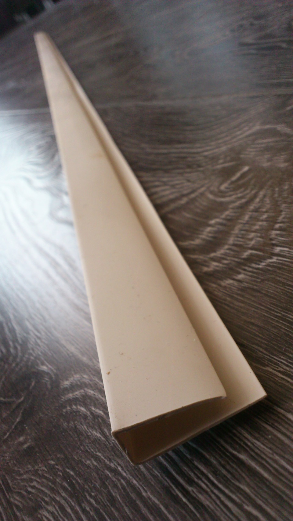

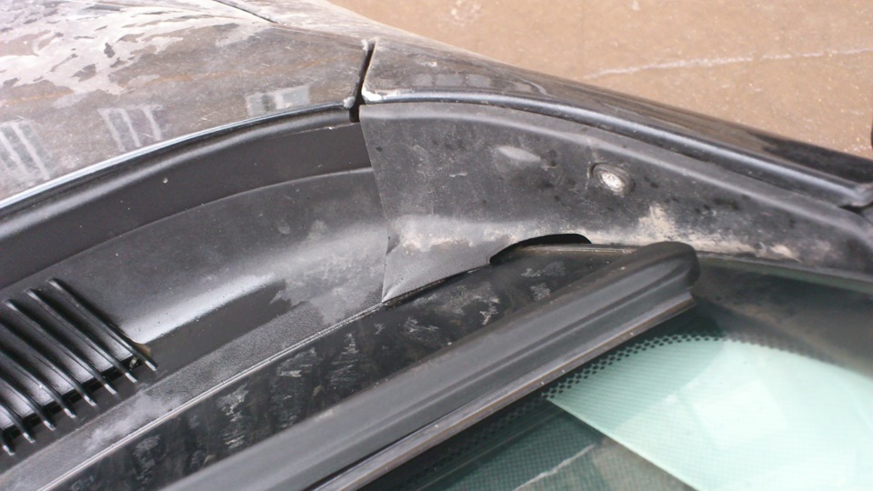

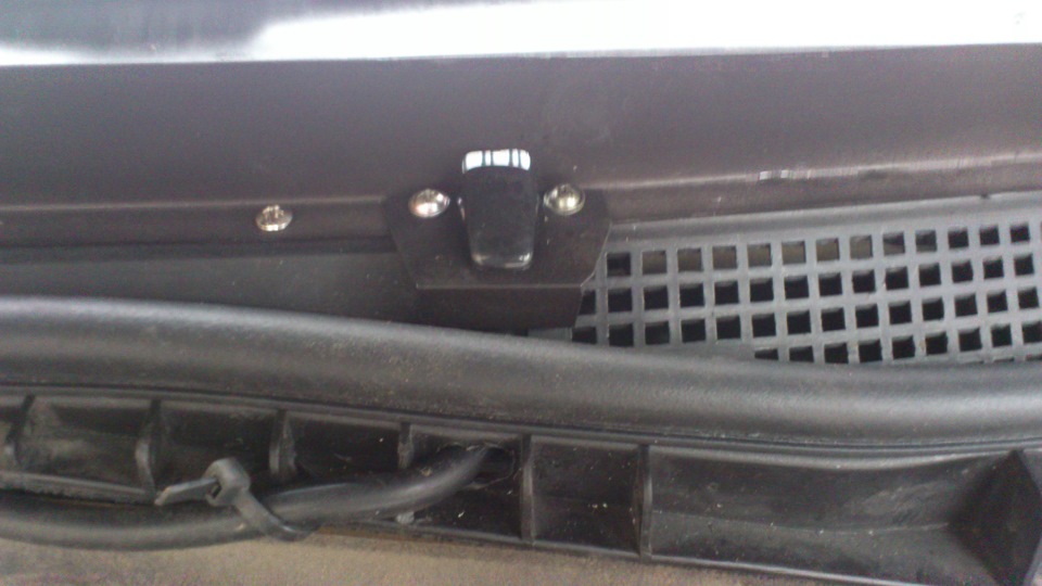

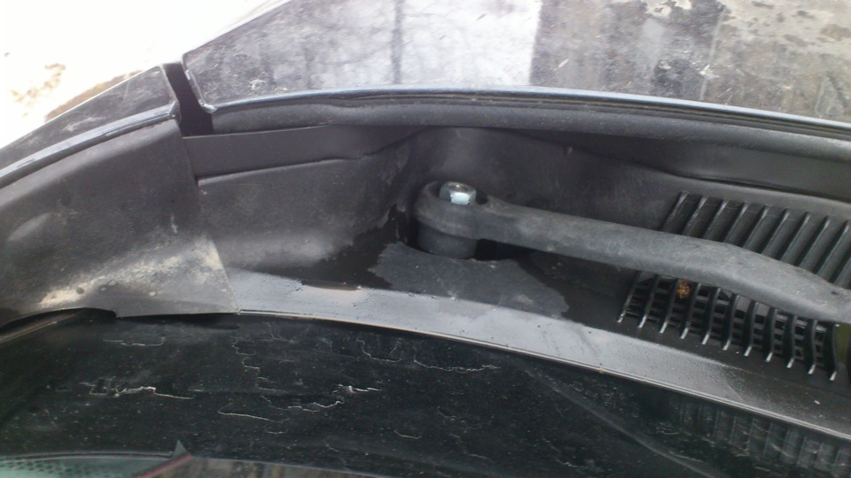

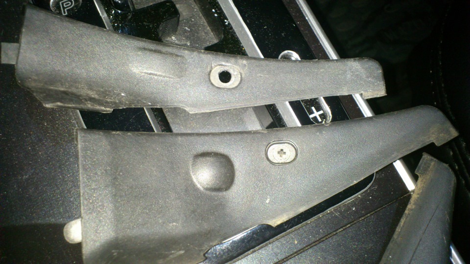

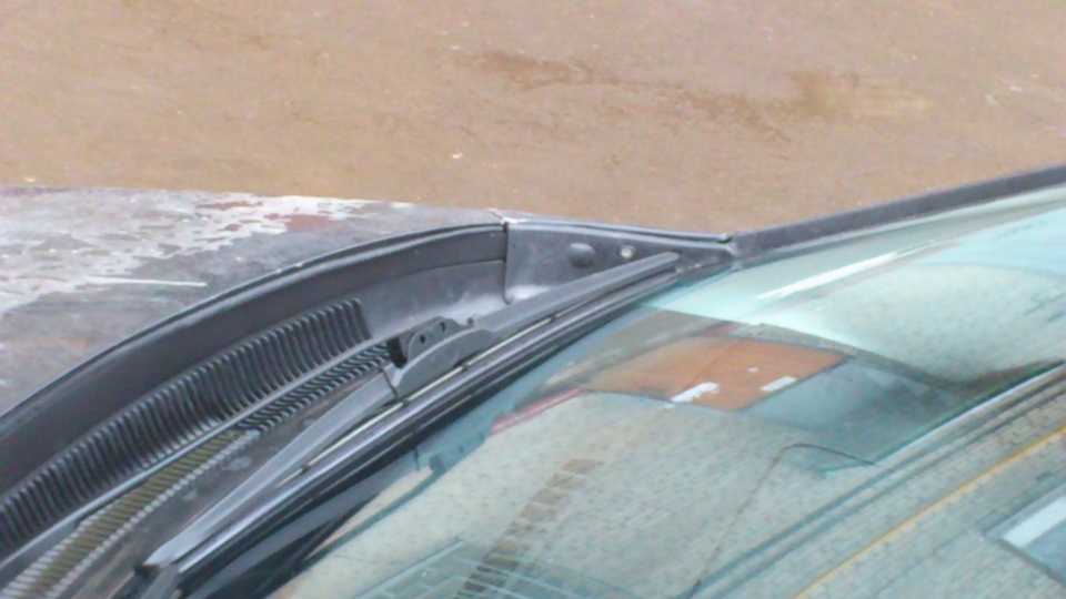

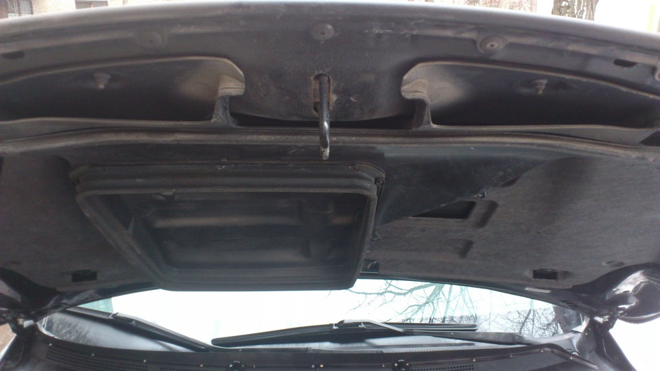

Вообщем для установки капота понадобились mps петли капота, если ставить на штатные петли М6 то капот будет ниже крыльев mps, так как на мопсе крылья выше, и петли получаются выше, еще поменял боковые заглуши крыльев где лобовое стекло, у mps они шире)
такие вот нюансы)

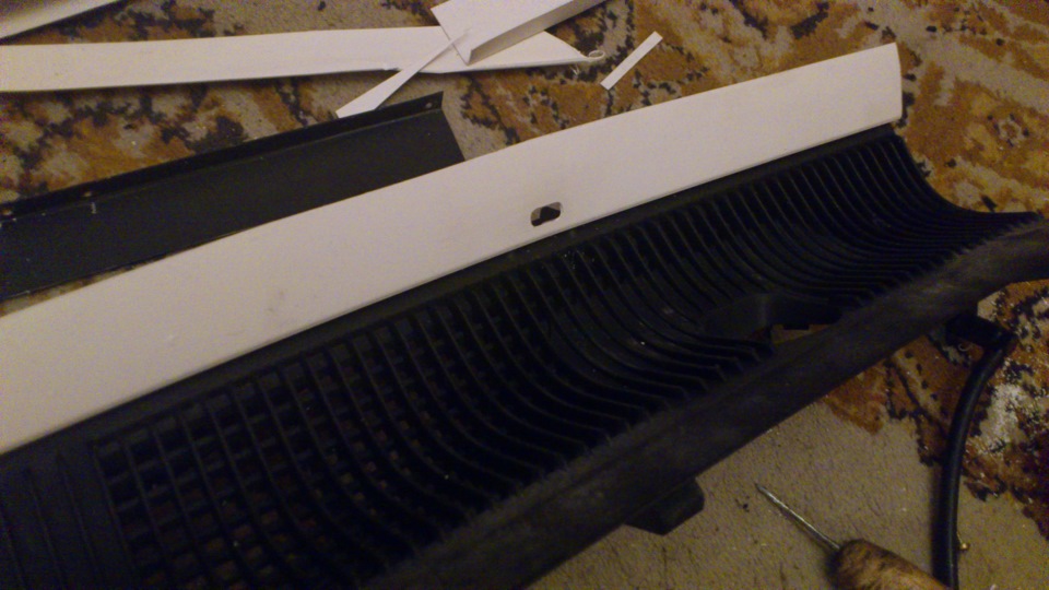

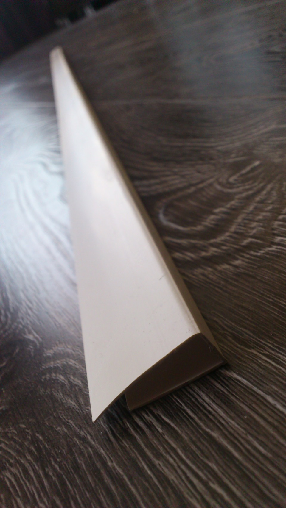

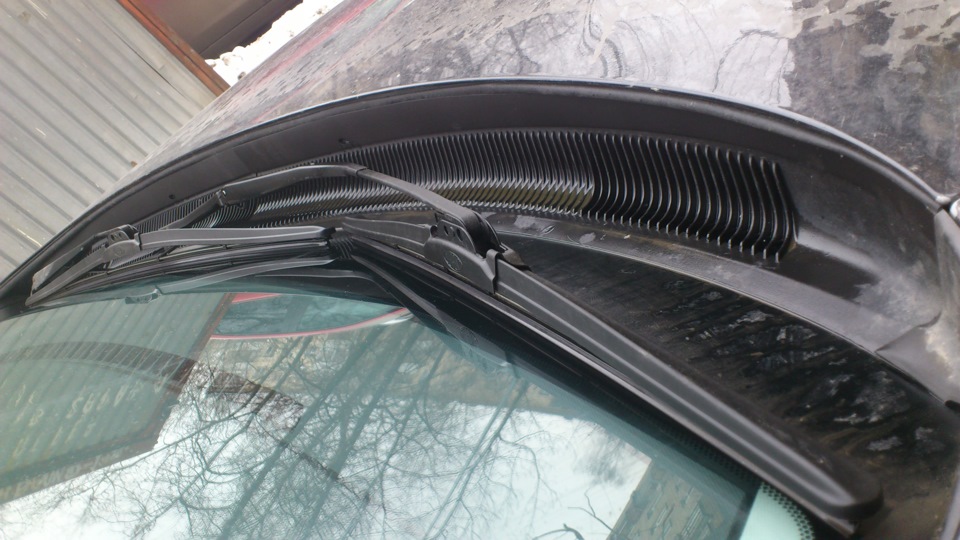

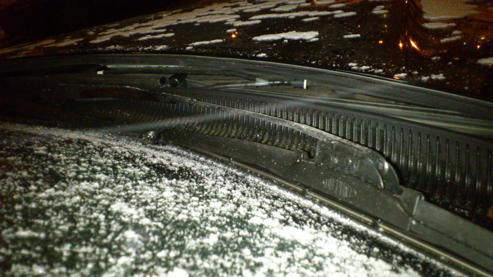

ну и щель в 3ри пальца в (жабо) хотел купить от mps, но нет нигде, на разборах только праворульные, пришлось изгалятся)

А к крылья не менял?нужен только капот петли жабо и заглушки?
менял крылья, если не менять нужно слесарить верхнюю часть крыльев подгонять под капот
ERLANDEZ
петли можно неменять, только придется капот ставить через гайки, приподнимать его 1-1.5см

что хоть было по этим ссылкам ?
ссылки на жабо от мпс, были)
Выкрутился с жабо =)
Эх, почему же на простой шестерке форсунки омывателя на жабо не поставили =(
