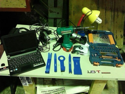

1. Пластиковые монтажки для разборки панели (чтобы не повредить пластик).
2. Шуруповерт с битами или набор отверток крест и шлиц.
3. Набор сверел по металлу от 4 до 6.
4. Головка и ключ на 10.
5. Острый нож.
6. Фонарик.
7. Изолента.
8. Термоусадка и зажигалка.

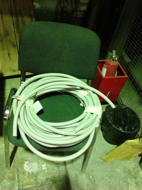

9. Кусок гофры на 16. Длиной 50-100 см.
10. Прямые руки (вот этого у меня не было, но я справился))).

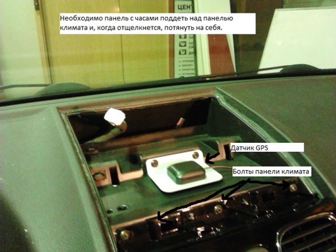

1. Снимаем панель с часами. Поддеваем монтажкой панель снизу над воздуховодами, придерживая рукой сверху и, когда отщелкнулись фиксаторы, тянем на себя.
2. Отключаем часы и убираем панель.

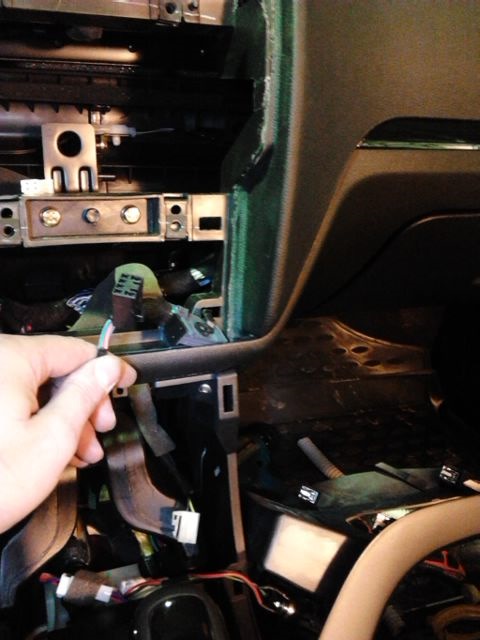

4. Отключаем разъемы аварийки и климата. На климате разъем хитрый, главное поддеть фиксатор, затем потянуть за перемычку и разъем сам себя вытолкнет.
5. Затем снимаем магнитолу и отсоединяем все её разъемы. Черный антенный разъем — тяните просто враскачку, выскочит, он без фиксатора. Черный разъем ДжиПиЭс — с фиксатором, но выходит легко. А вот разъемы самой магнитолы, белые, сидят очень плотно. Фиксаторы отщелкиваются легко, а вот сам разъем надо тянуть враскачку. Там дело не в фиксаторах, а в том, что они ну очень плотно сидят, поэтому не старайтесь сильнее жать на фиксатор. Я один сломал из-за этого ))

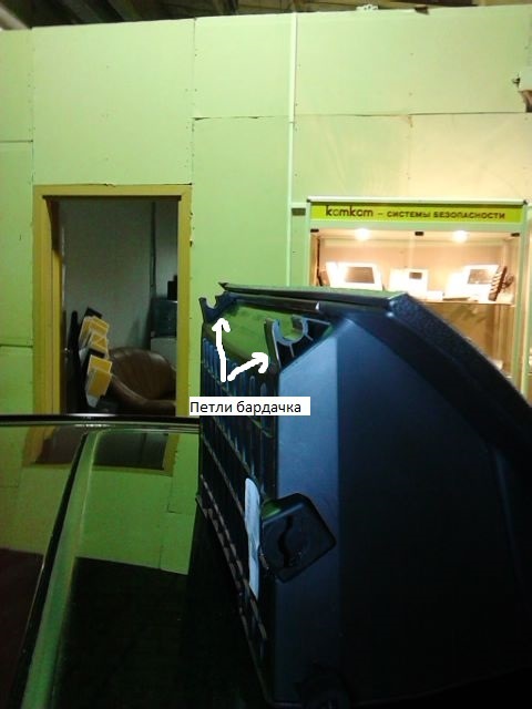

9. открываем бардачок, берем его двумя руками с разных сторон (просовывая правую руку внутрь торпеды) и резко дергаем вверх — бардачок выскочит из пазов снизу. Вытаскиваем его.

10. Отсоединяем гофру от датчика и от раструба и вытаскиваем её на свет божий.

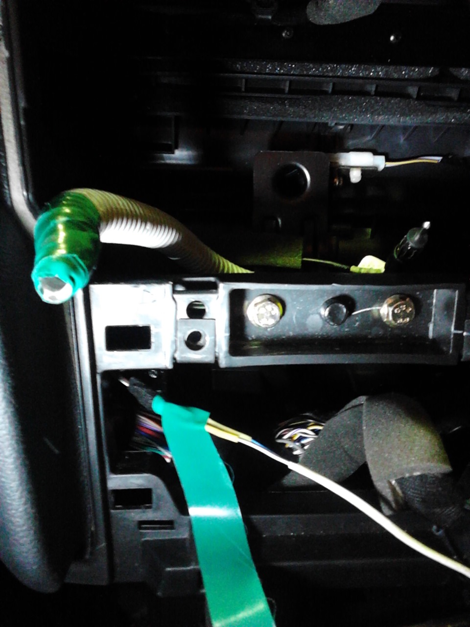

Оттягиваем нижнюю часть торпеды и видим датчик:
Достаем датчик. Он там не особо плотно сидит. Отключаем разъем от него и вынимаем.
13. В корпусе вентилятора печки, под салонным фильтром, находим штуцер. Он запаянный.
14. Сверлим в этом штуцере отверстие сверлом на 6.
15. Одеваем на штуцер нашу гофру на 16 и как нить фиксируем. Я затянул пластиковым хомутиком.
16. Протягиваем гофру к центральной консоле.
17. Отрезаем от родной гофры кусочек сантиметров 10, подрезаем с одной стороны и соединяем с нашей гофрой посредством изоленты.
18. Наращиваем провод датчика посредством термоусадки и изоленты.

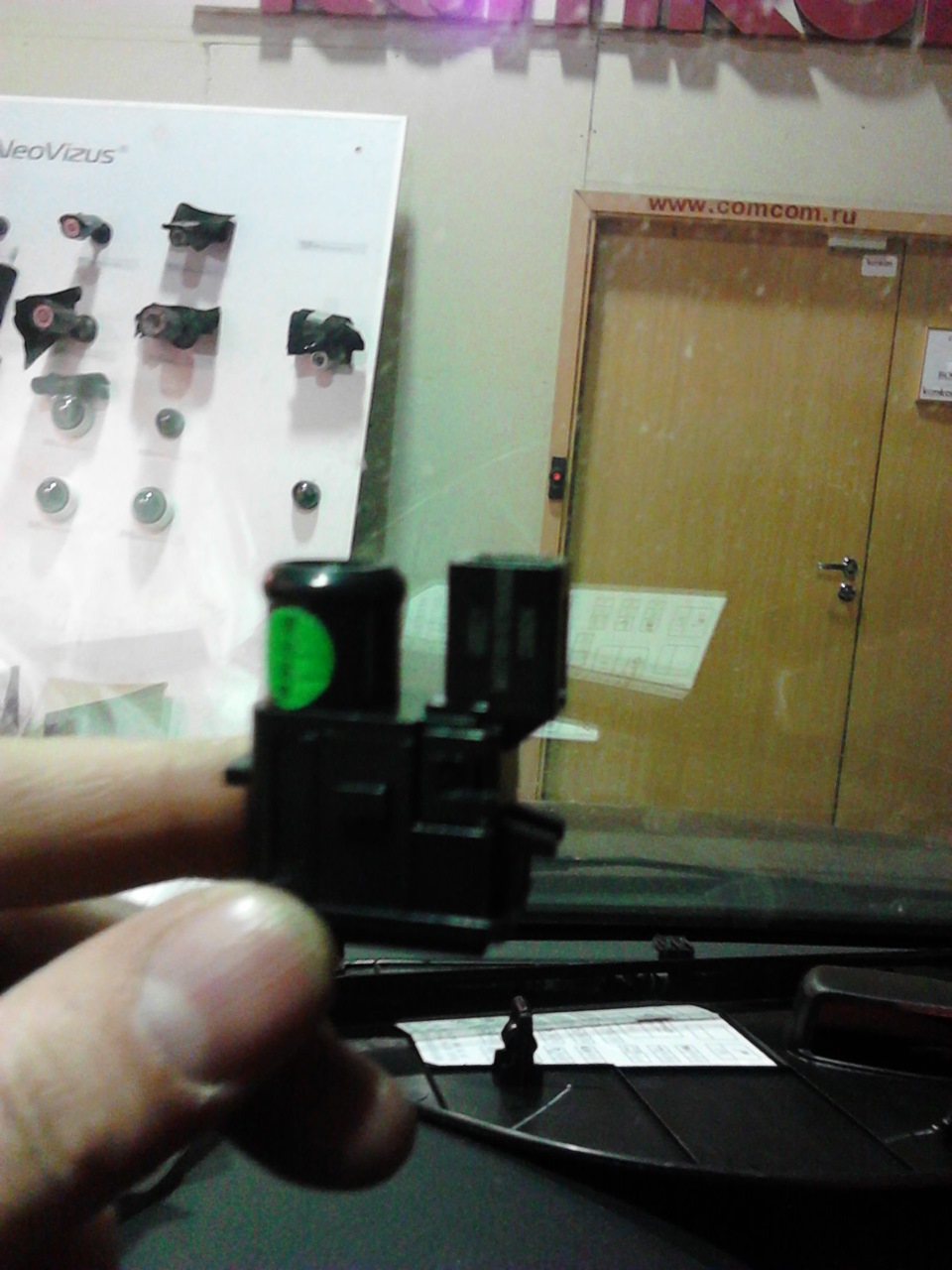

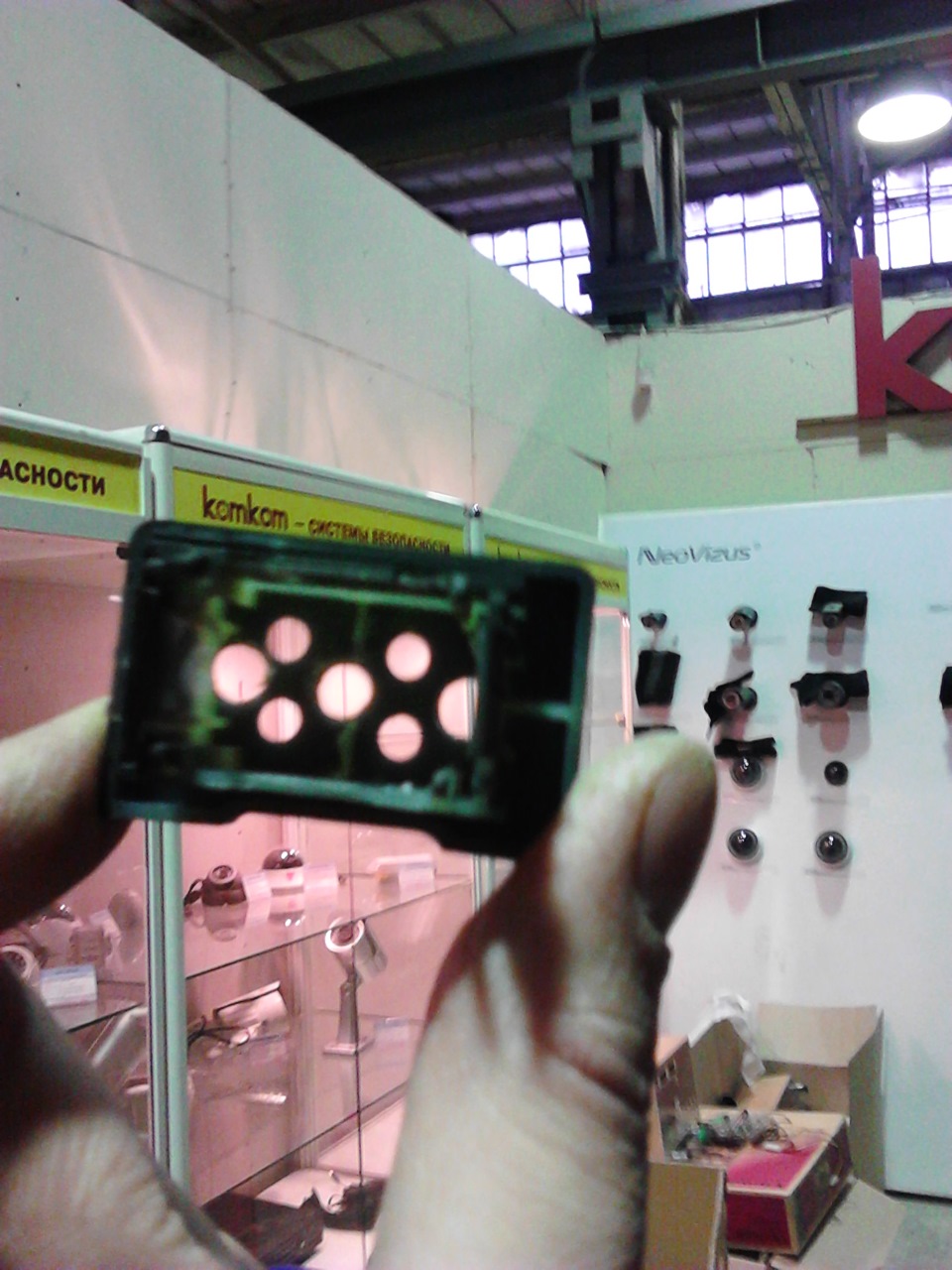

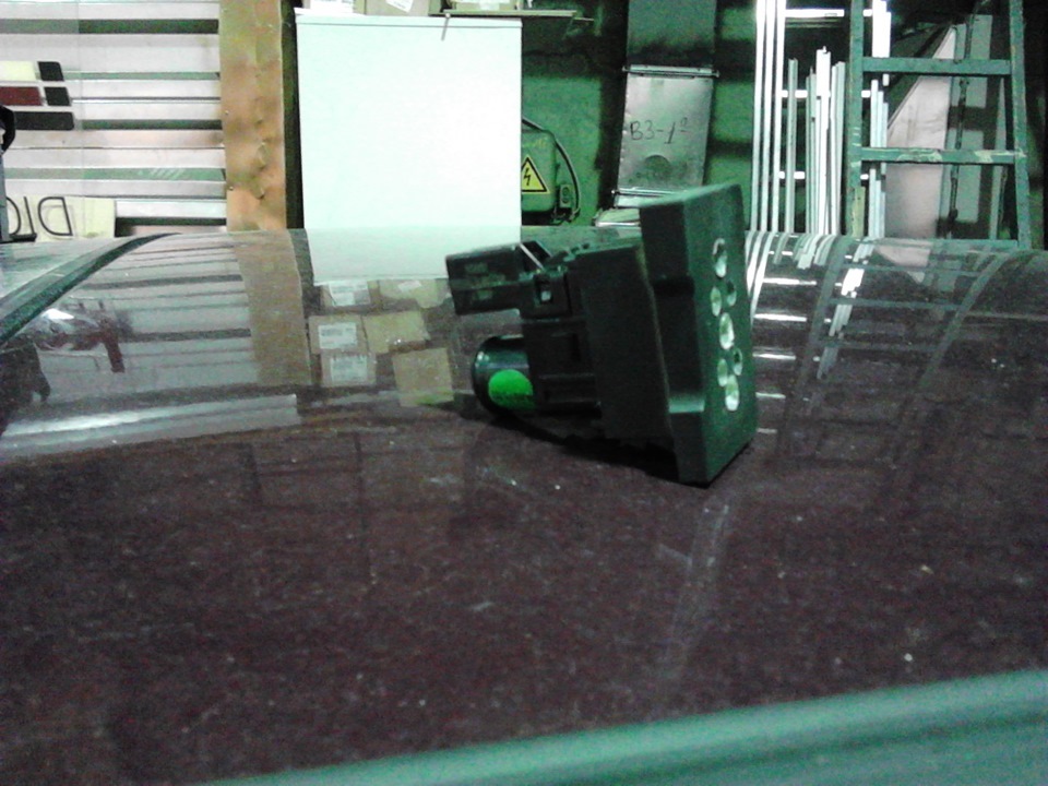

19. Теперь берем заглушку (я взял со стороны пассажира) и модернизируем её. Изнутри убираем перегородку и направляющие и сверлим отверстия, чтобы к датчику поступал салонный воздух.
20. На наждаке или напильником обрабатываем корпус датчика так, чтобы он плотно вошел в заглушку.
21. Вставляем заглушку в консоль, устанавливаем датчик, одеваем гофру и подключаем датчик.
22. Собираем в обратной последовательности.
Теперь у нас получается так:
Вентилятор печки всасывает в себя воздух и посылает его к печке. А т.к. мы врезались над вентилятором, то часть воздуха вентилятор всасывает через гофру из салона. И этот салонный воздух проходит через датчик салонной температуры и меряет реальную температуру воздуха в салоне.
А раз он реально видит температуру в салоне — то и климат делает нужную температуру именно в салоне, а не только в месте расположения датчика, как было ранее.

сделай фото датчика( где он в конечном месте стоит теперь)
Ок.
Fedaikin48Rus
Добавил фотку из салона. Катался вчера часа 2, вентилятор на 2 деляниях, климат на авто, температура на +22, направление обдува переключает когда в ноги, когда под стекло и в ноги, когда в центр. Дует постоянно теплым.
