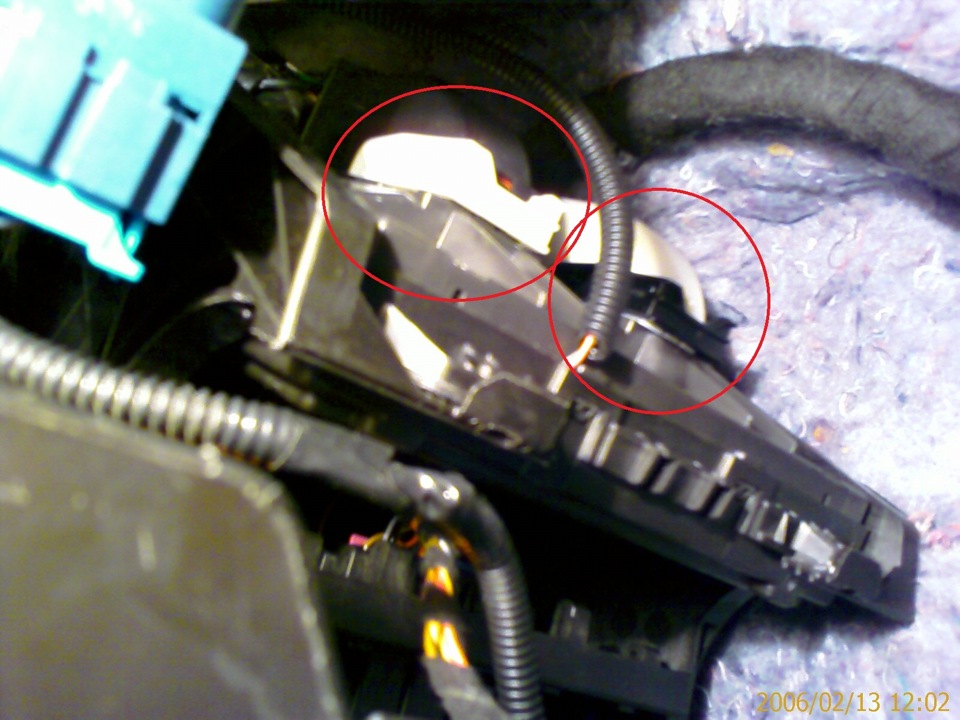

Вычитал что находится он над педалью сцепления, черная хреновина прямоугольной формы к которой подключены 2 жгута проводов в белой и черной крышках.
Вот так оно выглядит если хорошенько согнуться или лучше лечь на спину и голову засунуть к педалям:
Снимаются эти 2 клеймы просто, поднимается фиксатор и достается из паза, правда белая снимается сложнее, она упирается в обшивку. Нам нужен только жгут который входит в белый корпус, черный снимаем только для удобства монтажа.
Снял я их и начал думать как достать планки из белого корпуса, их там две. Увидел маленькие фиксаторы на корпусе, сначала пытался зажать сразу 2, но не получалось. Надавил сначала на один фиксатор и потянул провода, планка немного выехала, потом подцепил ее пальцами и вытянул, со второй поступил так же. На это дело ушло минут 30! т.к. эти жгуты не вытягиваются. приходится работать в неудобной форме и в ОЧЕНЬ ограниченном пространстве.
Потом пропустил кабель с пинами под панелью. От штатного места магнитолы есть сквозное отверстие к педалям. так и провел.
Далее нашел планку с 20 и 21 не занятым гнездом (они там пронумерованны)
и всунул туда пины идущие от кан-адаптера рнски
И начал собирать все в обратном порядке. правда пришлось еще потрудиться засунуть эти планки обратно в белый корпус. Одну получилось вставить почти сразу, а вторая не хотела заходить, вылетала с рельсы. Ну, что ж делать, пришлось запихать! Все собрал, включаю магнитолу и о чудо, работает подсветка, начали отображаться часы и пин-код при каждом включении вводить не требуется)
p.s. К счастью я угадал какой пин в какой номер суется иначе бы не работала подсветка кнопок, часы и пин-код требовался б. Если не повезло вам то нужно просто поменять пины местами.
потратил часа 2 пока кан этот подводил. Теперь поцарапаны руки, болит спина и шея((( ) Зато бесплатно)

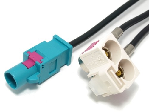

3. Антенный адаптер согласования одной антенны в машине с двойным антенным входом магнитолы RNS-510: www.caraudio-service.ru/index.php?productID=13994 (1000р)

20 и 21 пин — пустые, в них суешь те усики что на последней фотке.
20 CAN-high(+), 21 CAN-Low(-)

пустые в разъеме, а в ВСМ им есть пара.
