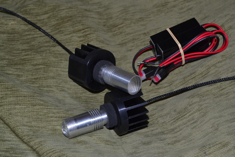

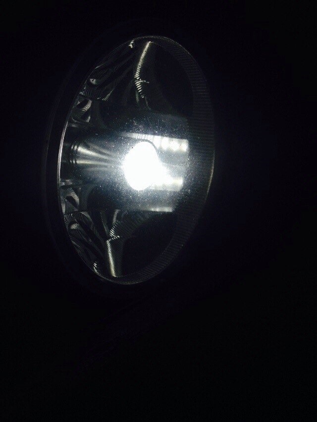

Я давно такое хочу, но только недавно появились лампы, которые будут не просто светиться, а именно светить на дорогу. Судя по фото, все очень даже хорошо, по яркости галогенку уже опережает, по светотеневой границе близко, но не идеально. Но, то что СТГ присутствует — факт, значит слепить уже точно никого не будет.
Для эффективного света под туманом, все-таки желательно, чтобы верхний край светотеневой границы был максимально четким. Но пока все равно, лучше я ничего еще не встречал.

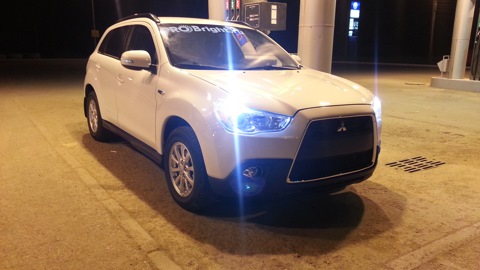

Прикинул, как у меня сейчас светят ПТФ, то ли у меня настолько мутные стекла, то ли это нормально для ASX, но у меня такой четкой границы, как слева, даже на родной галогенке нет.
Так что с нетерпением жду, пока мне тоже в руки попадут такие лампы.

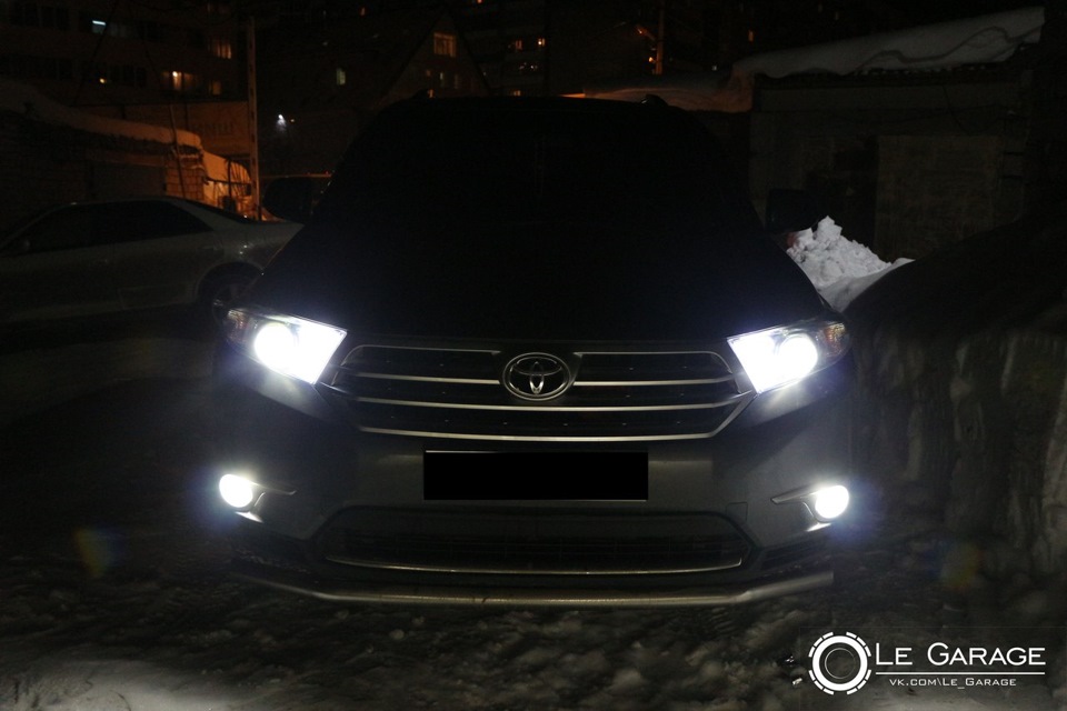

Как получу, так сразу выложу, как оно получилось. А пока посмотрите, как такие лампочки светят на Highlander
Я, когда буду фотографироваться, сперва выстрою туманки по высоте, как положено. Чтобы потом не оправдываться. Надеюсь, на следующей неделе уже получится.

А где покупали такие?
Пока еще не купил. Как поставлю, — сразу отпишу. Вот тут vk.com/probright можно посмотреть где купить
А почему просто ксенон не поставить?
Потому что ксенон в туманках не на дорогу светит, а во все стороны сразу
оу оу, вобщето там на туманках есть регулировка)
Да ладно? Правда что ли? И как она поможет, если с ксеноном в туманках нет никакой светотеневой границы в принципе?
прсто встань ночью у стены какой-нибудь и покрути и увидещ что свет вниз пойдет.я езжу у меня и в главном и в туманках ксенон и не кого не слеплю)
У меня тоже ASX, что ты рассказываешь? Туманки должны светить узкой полосой, без засветов выше. С ксеноном светится вся стена, ну пониже поярче конечно, но вот это зарево сверху именно оно и слепит
Макс, свет совпадает но только не 5000К, А 4300К. На этом хае мы поставили оригинальные Philips.
По фото вполне совпадает, но ProBright сейчас же только 5000К выпускается. Видимо, очень похож оттенок.
А вы не сделали фотку после того, как туманки отрегулировали?
неа, как приедет сделаю

Ты свои туманки не проверял никогда напротив стенки? Это у меня одного так? Полоска, но какая-то нечеткая, совсем не как на фото.
протру сегодня попробую если ещё поеду летом пару раз у стенки стоял вроде чёткая была да и в снег и в туман ездил ближний вырубал и на них валили на ближнем ничего видно небыло
Хм. Я осенью стекляшки побитые менял у себя на туманках. Может из-за этого? Стекляшки то не родные были, родные отдельно не продаются.
