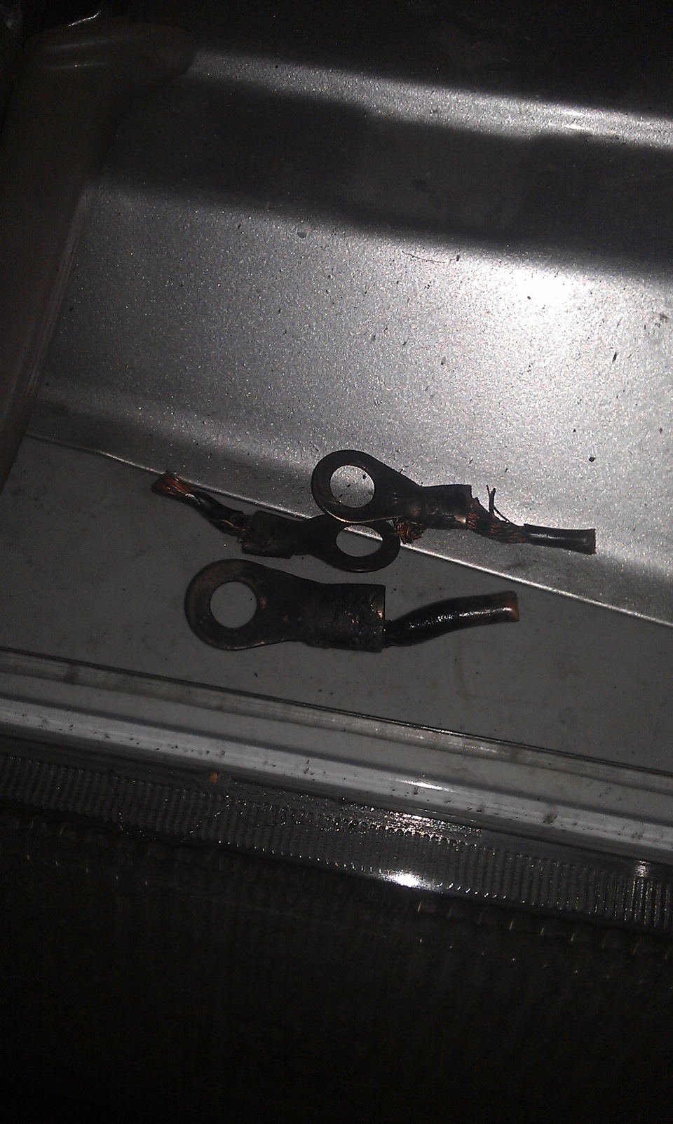

Когда заводские клеммы отгнили от старости, я стал вешать новые. Тупо на обжиме их хватает на 2 месяца, потом они отгорают из-за плохого контакта провода и клеммы.

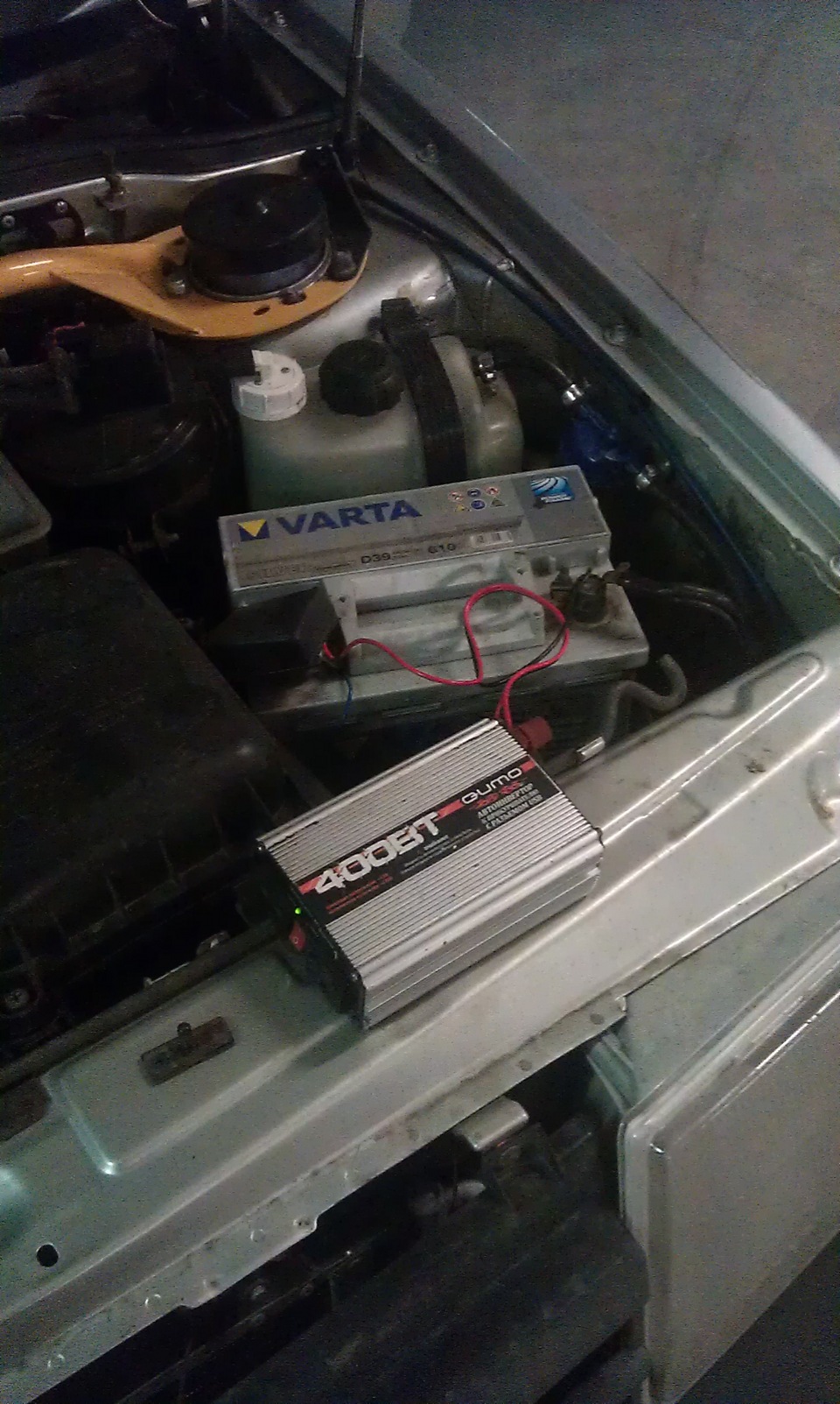

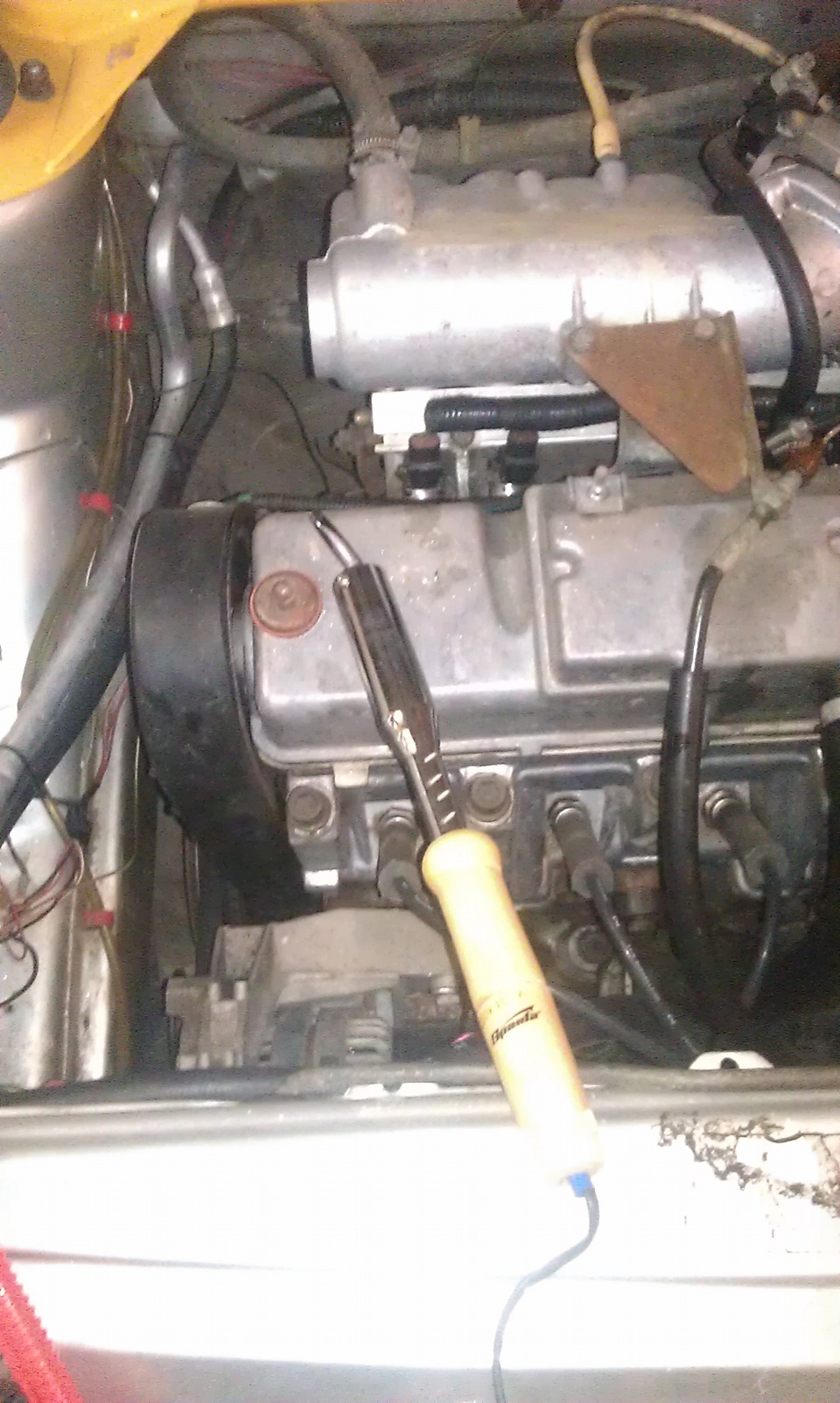

— палочка-выручалочка — инвертор QUMO на 400 Вт
— терморектальный криптоанализатор на 100 Вт
Обугленные старые клеммы выглядели вот так:

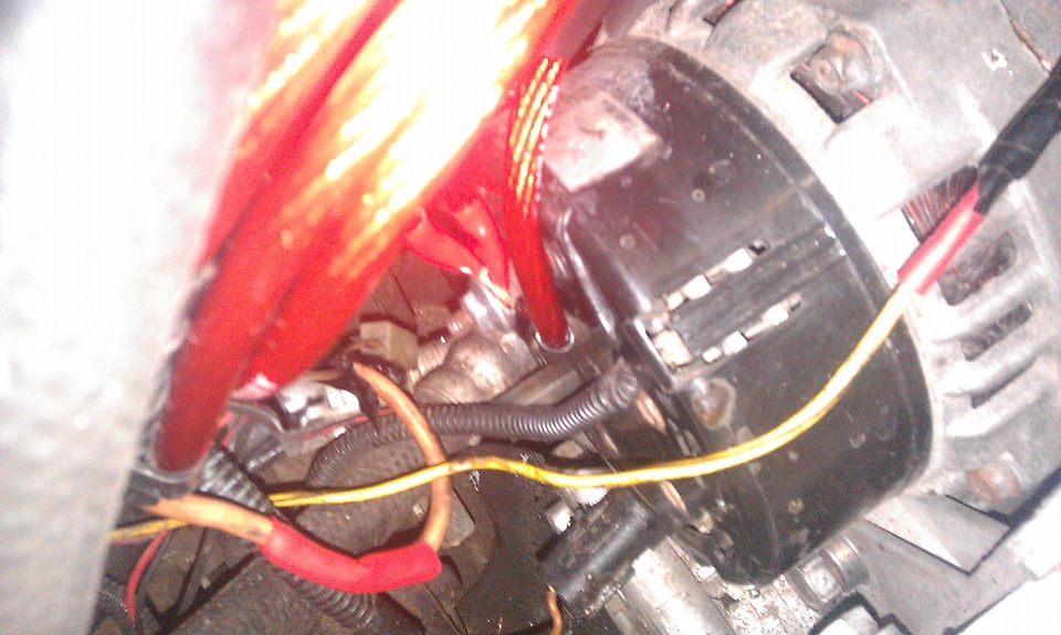

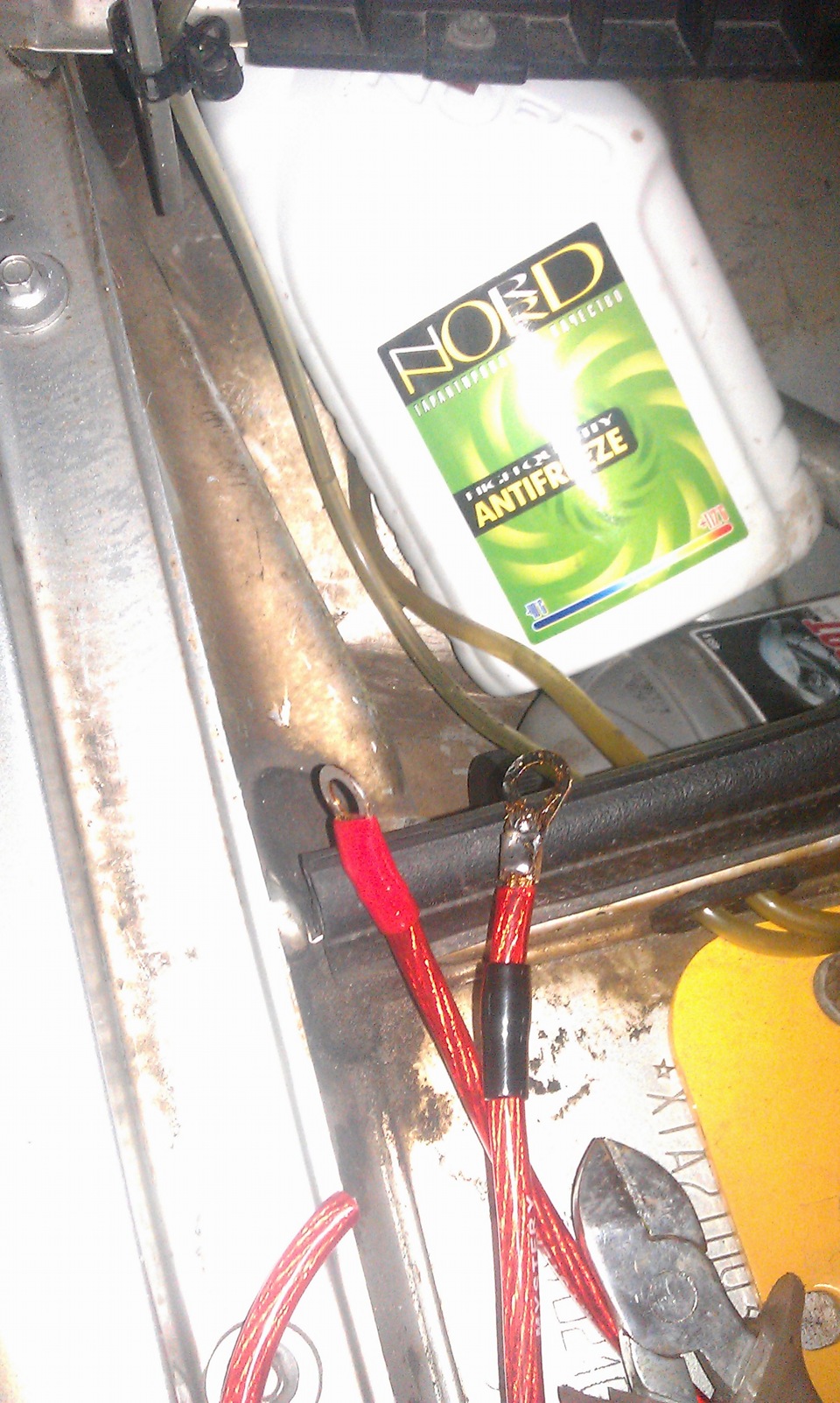

Клемму на проводе я как следует обжимал кусачками, а потом как следует проливал припоем. Адово мощный криптоанализатор позволял это сделать. Получилось три аккуратно проваренных проводка:

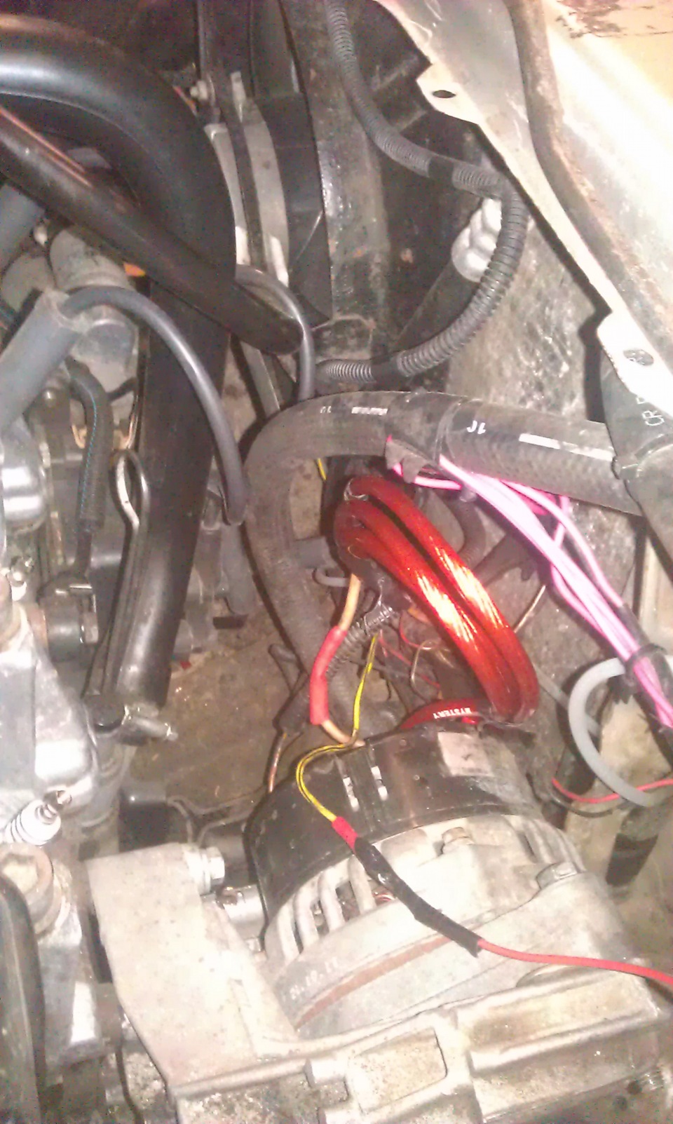

А вот так это выглядит на машине:
Завтра куплю РН ВТН, заменю и заценим результат.
