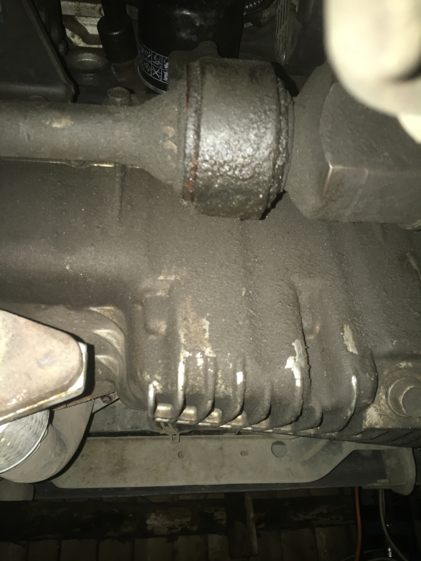

Начали менять левый пыльник. Не как не удавалось сбить наружную гранату, пришлось сливать масло с коробки, что бы вытащить весь привод в тиски, а там кувалдой сбить гранату. Гранату так и не сбили…
Масло (синтетика Castrol Syntrans Multivehicle 75W90) слили в чистую канистру, что бы позже залить его снова, когда все закончится
Старая пробка уже поизносилась, потому что она не понятного размера (типа 23). Купил новую и уплотнительное кольцо Hyundai/Kia K9956-41800. До этого был поменян сальник левого приводного вала и сальник кулисы — поэтому пробке пи3та.
Что бы не сломать наружную гранату кувалдой и выколоткой (иначе не удавалось её снять), мастер решил разобрать внутренний шрус, снять его чехол и после этого поменять Пыльник наружной гранаты. Дальше пошли менять пыльник с другой стороны, но как оказалось, там есть промежуточный вал и опорный подшипник, который гудел и шатался…

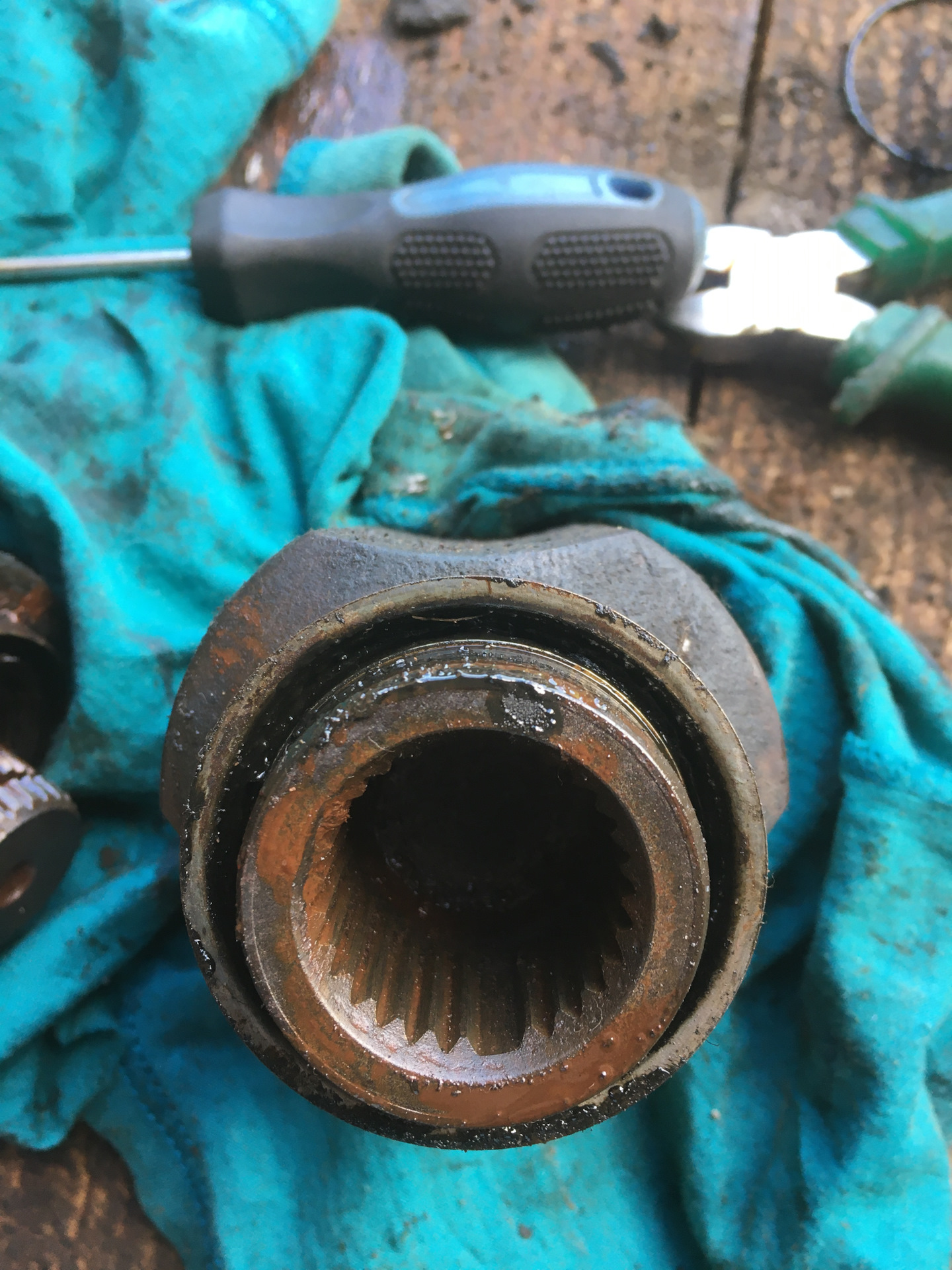

Снимаю пыльник внутреннего ШРУСа. Внутри гранаты стопорное кольцо, сняв это кольцо можно достать вал из гранаты
На валу еще одно стопорное кольцо, снимаем его и "шестеренки". После этого можно будет снять внутренний пыльник и заменить наружний (Советую почитать "Мурзилку")
Кувалдой и молотком сбиваем корпус ШРУСа, у меня всё заржавело, поизносилось и не как не хотело сниматься

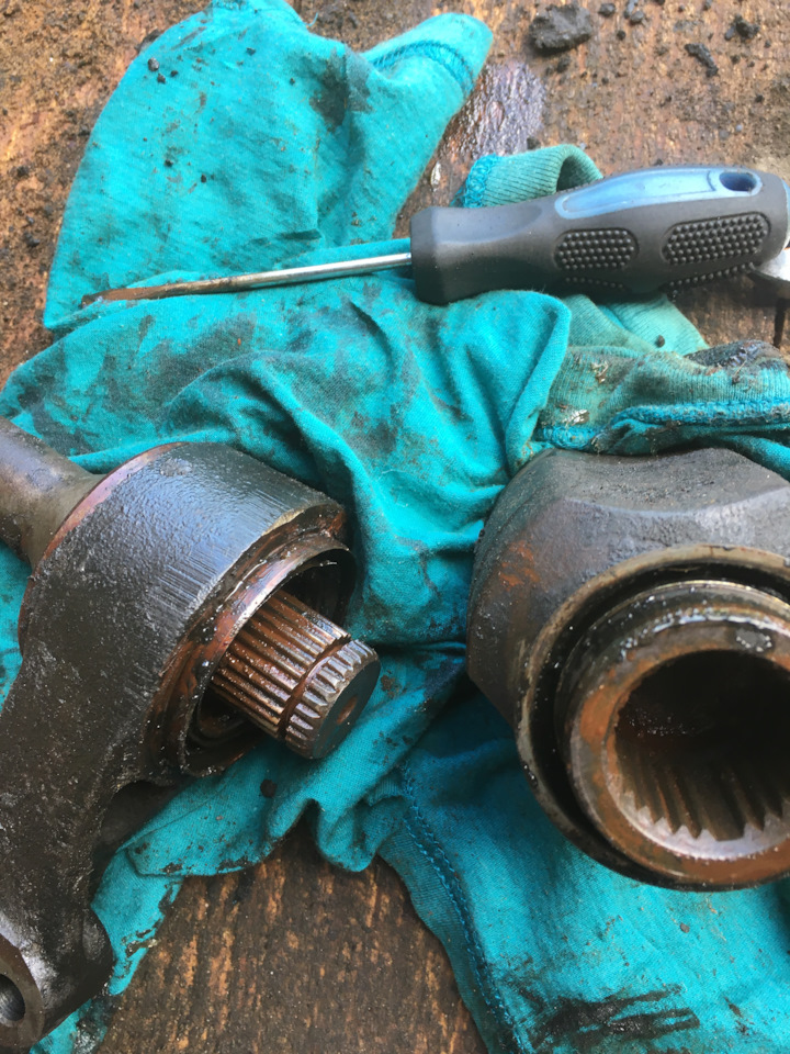

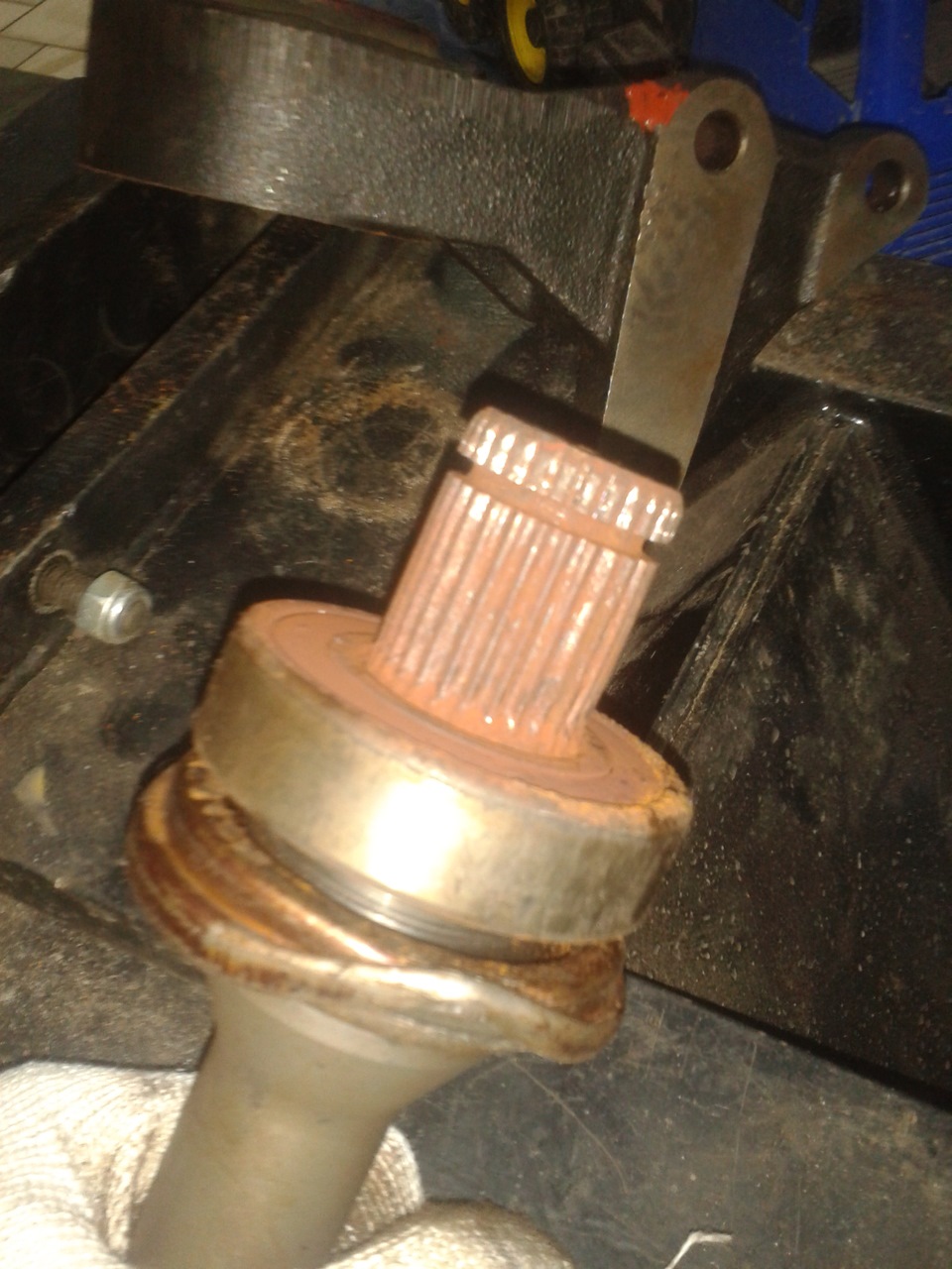

Люфт был подшипнике, но как оказалось позже, еще и шлицам на валу пришел конец. Как мне сказали, что их можно наварить, но это лишние проблемы, по мне так лучше взять вал всборе
Сначала я выпрессовал опору подшипника
Потом снял сам подшипник, при этом пострадал сальник и он востановлению не подлежит, я думаю что не чего страшного.
Старый и новый подшипники
Новый подшипник купил от промежуточной опоры карданного вала "Газель", по просту — 6206. Стоит он 50 рублей Нашенский или 100 рублей Китайский

Выбил всё-таки но стопорное кольцо теперь найти нужно) и шлицы болгаркой восстановить) Спасибо.
Болгаркой? Каким образом ? Если их слизало, то надо наваривать

Восстанавливать шлицы очень муторно и очень трудно отцентровать!Сделал вчера задумку с иголками, отцентровалось отлично, посмотрим сколько продержится!
Интересно… Подробнее можно?
Берем набор иголок(лучше старых советских) одного диаметра, настригаем на длину шлица вала.Снимаем фаску с торца вала(под сварку), затем зачищаем хорошенько шлицы и смазываем их густой смазкой(чтоб иголки держались в шлицах).Заранее нужно выбить пробку из трипода(со стороны где садится вал).Далее начинаем вставлять иголки через два шлица(если при сборке будет люфт, то иголки нужно будет вставить между каждым шлицем), мне хватило через один.Затем аккуратно надеваем трипод, и не сильными ударами молотка насаживаем на шлицы.Проверяем на наличие люфта, при отсутствии такового, прихватываем сваркой из нутри трипода торец вала.Затем хорошенько обвариваем, не забывая остужать(иначе сгорит уплотнение и смазка подвесного подшипника).Ну и всё.После данного ремонта проездил около трех лет, нагрузки на вал были не маленькие(не стандартные колёса, лето р 16, зима р15 но 195 на 65)полет нормальный, так и продал с заваренным шрузом

На шлицах люфт, шлицы разбило

Я первый раз вал снял, когда подшипник менял, увидел шлицы все сразу стало ясно. Были варианты иголки подложить, просверлить, шлицы наварить или гранату приворить, но не стал заморачиваться, благо запчасти легко достать и цена не большая тогда еще была
