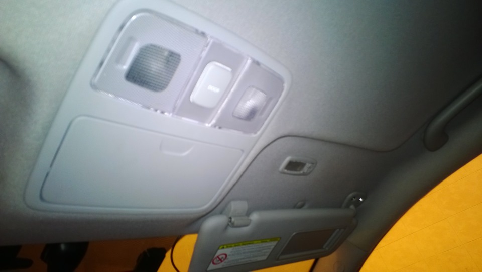

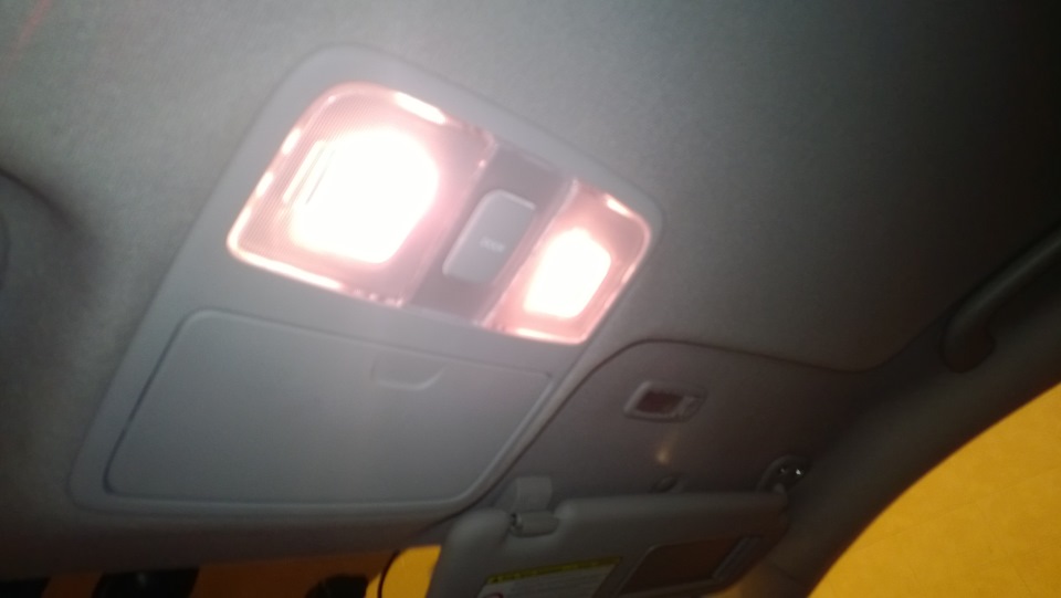

Сегодня установил центральный плафон с подочечником и плафоны подсветки зеркал в козырьках. Запитал все от центрального плафона. Провозился где то 5 часов с установкой. Плафон пришел больше родного и из-за этого возникли трудности с установкой.
я купил пв3 кажется на 1,5 квадрата, но это очень толстый провод.От среднего брал массу и плюсы.Тестер сделай в виде лампочки и проверь что куда идет.Я сейчас уже не вспомню куда подключал.У меня при подключении 1 или 2 преда перегорело при кз
Провода проводил от центрального плафона.Потолок не снимал, так все пропихнул.К сожалению фоток проводов нет.Подключал все методом тыка).Там всего 3 провода надо протянуть (один плюс и два минуса).
Клево получилось. А где пистоны взял под саморезы? вообще интересно бы узнать у кого без плафона идет кто нибудь крышу снимал? может шлейф подключения там смотаный лежит.
У меня тоже нет плафона. В экзисте 4 тысячи с лишним стоит, как то за плафон столько отдавать не хочется. А проводка была под штурманский плафон, разъем под него?

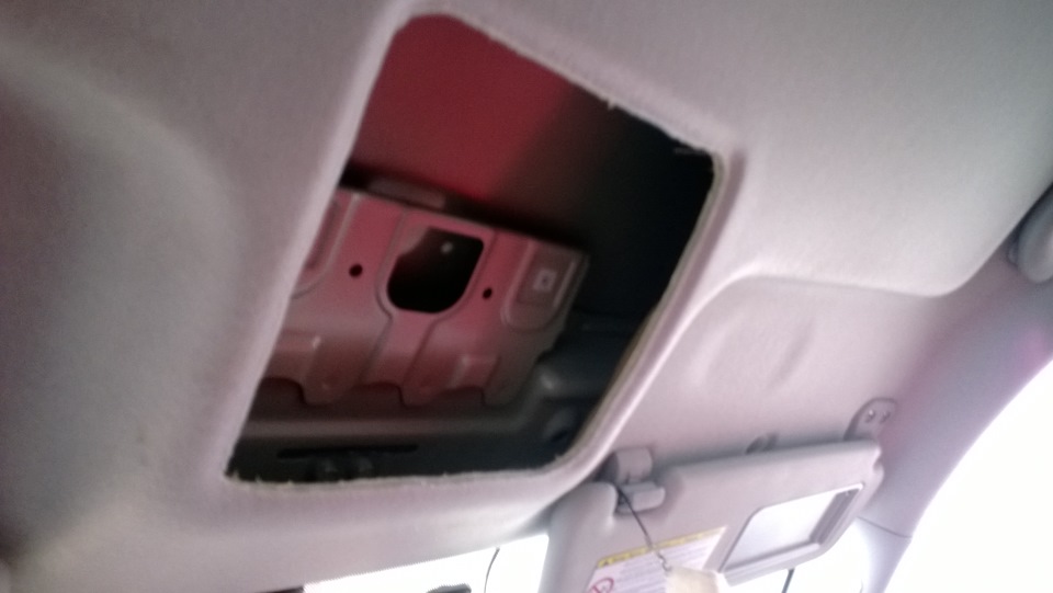

из за того что он больше родного плафона пришлось долго подгонять отверстие под него. Крепится он двумя саморезами.Крепление заводское имеется.Я не попал в эти крепления.Просверлил рядом 2 дырки и прикрутил саморезами. Потолок очень легко режется канцелярским ножом
Да (по экзисту), но опять же разница может ещё быть в кол-ве кнопок, в зависимости есть ли в комплектации люк или нет. Я себе может в этом году тоже поставлю…:)

потолок вырезал под него ? там крепления все есть для его установки ?
да, вырезал.Есть там две клипсы под саморезы, но я на них не попал и просверлил рядом дырки и прикрутил на саморезы с пресс шайбой.

А код плафона есть? И почему он оказался больше?
928002L000TX
В зависимости от года выпуска машины. Когда заказывал не разобрался в этом. Ну и этот плафон отлично встал)
к чему он крепиться? какие трудности во время установки?

я доволен этим плафоном)ничего страшного что он не такой, как ставит завод.Главное что все работает)
Согласен!)
