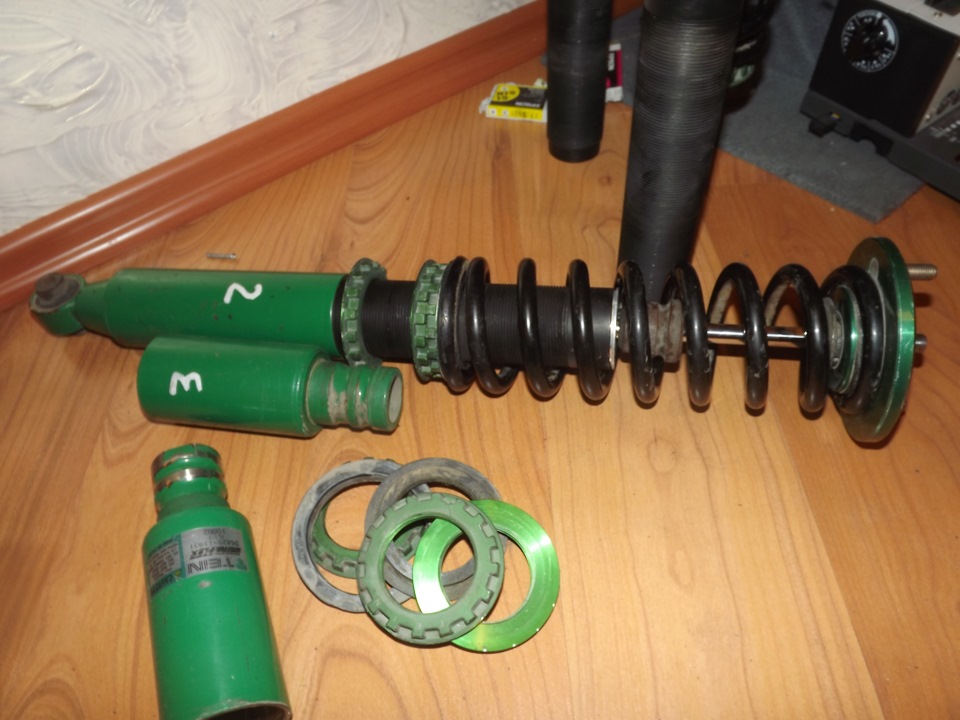

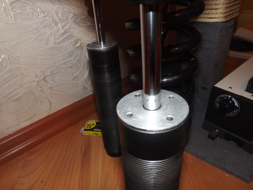

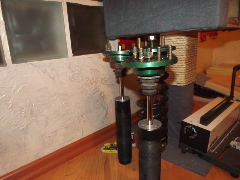

Сегодня забрал стойки с ремонта.
Александр (мастер), что внутренности стоек были с разных видимо комплектов стоек (в некоторых из них отличались манжеты в диаметре, иглы регулировки жестокости. Где то на 3 мм короче, где то длиньше).
Скорее всего из много комплектов стоек собрали более менее один живой и закатал продавец мне:)
В общем Александр сказал, что стойки ходить еще будут, на шаровых соединениях люфта нет (практика покажет так это или нет:)).
Теперь по регулировке жесткости штока…
Александр сказал, что выставил на самую мягкую жестокость. Опустил шток, действительно, намного легче уходит, чем раньше. Но сказал одно но, видимо с завода так не должно быть все таки…
Сказал, если щас без пружины выставить жестче, то жестче станет ход штока. Но вот если вернуть на мягкое положение, то мягким не станет. Будет таким же жестким.
Аргументировал это тем, что для переключения жесткости необходимо более сильно и резкое услие сделать, чем рукой…В общем сказал, на машине, под ее весом работать будет все ОК.
Будем надеяться на это:)
У всех стоек щас плавных ход штока. В общем думаю, с ними все отлично будет!
Ну и напоследок пару фоток стоечек. Осталось на них купить новые отбойники и купить пыльники (буду брать от оки:))

Чем на них жосткость регулируется? Я так понимаю поджатием пружины судя по фото.
Поджатием пружины (но тут я сильно не буду перетягивать) или на штоке крутится регулировка (задает как легко/тяжело шток ходит вверх/вниз)
Замудрёная система с этим штоком)) я себе взял винты по проще, регулировка высоты, регулировка жёсткости.
Единственно возникает вопрос зимой можно их эксплуатировать!
К примеру ход штока увеличивать путём раскручивания нижника, ну и соответственно пружину ослаблять.
Сильно расслабленная пружина тоже плохо…В отбойник будет бить часто, быстрее из строя выйдет…
