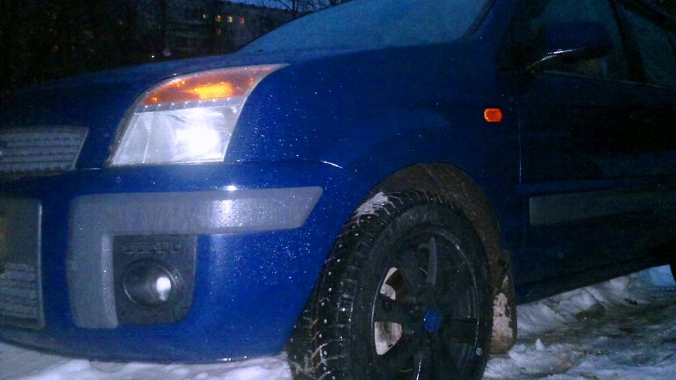

После неудачной попытки забраться в пургу на гору (шлифанул почти у самого верха), сдал назад, развернулся и, во время разворота, услышал страшный треск в коробке. Спустился вниз, остановился. Еле смог тронуться с места, пропала "перегородка" между 1 и 3, 2 и 4 передачами. Возвращаться домой — ещё один затяжной подъём… тут и сцепление пропало напрочь. Хорошо, что друг на бортовом УАЗе мимо ехал. дотащил до дому.
Гаража нет. Скоро обещают -30…
Подскажите, что чинить и как всё это сделать с минимальными деньго-время затратами.
Заранее ОООЧЕНЬ благодарен.

Всем ещё раз спасибо за помощь и моральную поддержку. Поменял комплект сцепления и кулису (ручку) КПП в салоне. 2 месяца — полёт нормальный. Есть 2 поста о ремонте
www.drive2.ru/l/3412352/
www.drive2.ru/l/3425657/
Пропавшая перегородка между 1 и 3, 2 и 4 как раз с высокой вероятностью относит нас к неисправности именно ручки КПП в салоне.
То есть все перегородки реализованы в кулисе в салоне, а в коробку просто идут 2 тросика, вот она съемная, можно снять и дома осмотреть razborka.com.ua/files/spa…eshop/photo/ms-113253.jpg
Я лично тросики отцеплял в легкую и смазывал.
Вот мануал нашел по снятию manual.countryauto.ru/for…ja-korobkoj-peredach.html
Спасибо огромное, человеческое. Пойду проверять тросики. Педаль туда-сюда ходит и подпружинена как обычно, а вот реакция Клёпы на нажатие педали пропала резко, на подъёме в гору (КАК забрался, сам до сих пор не пойму).
Есть вероятность что придётся коробку снимать?
Если кулиса цела, что вряд ли, раз пропали перегородки, тогда остается еще вариант крепления тросиков на коробке.
Там на коробке снизу под двигателем есть коробочка пластмассовая с крышечкой, вот тут 8-10 фотки fordfusionclub.ru/forum/k…wledge/kb_show.php?id=147
Там крепление троссиков можно проверить.
