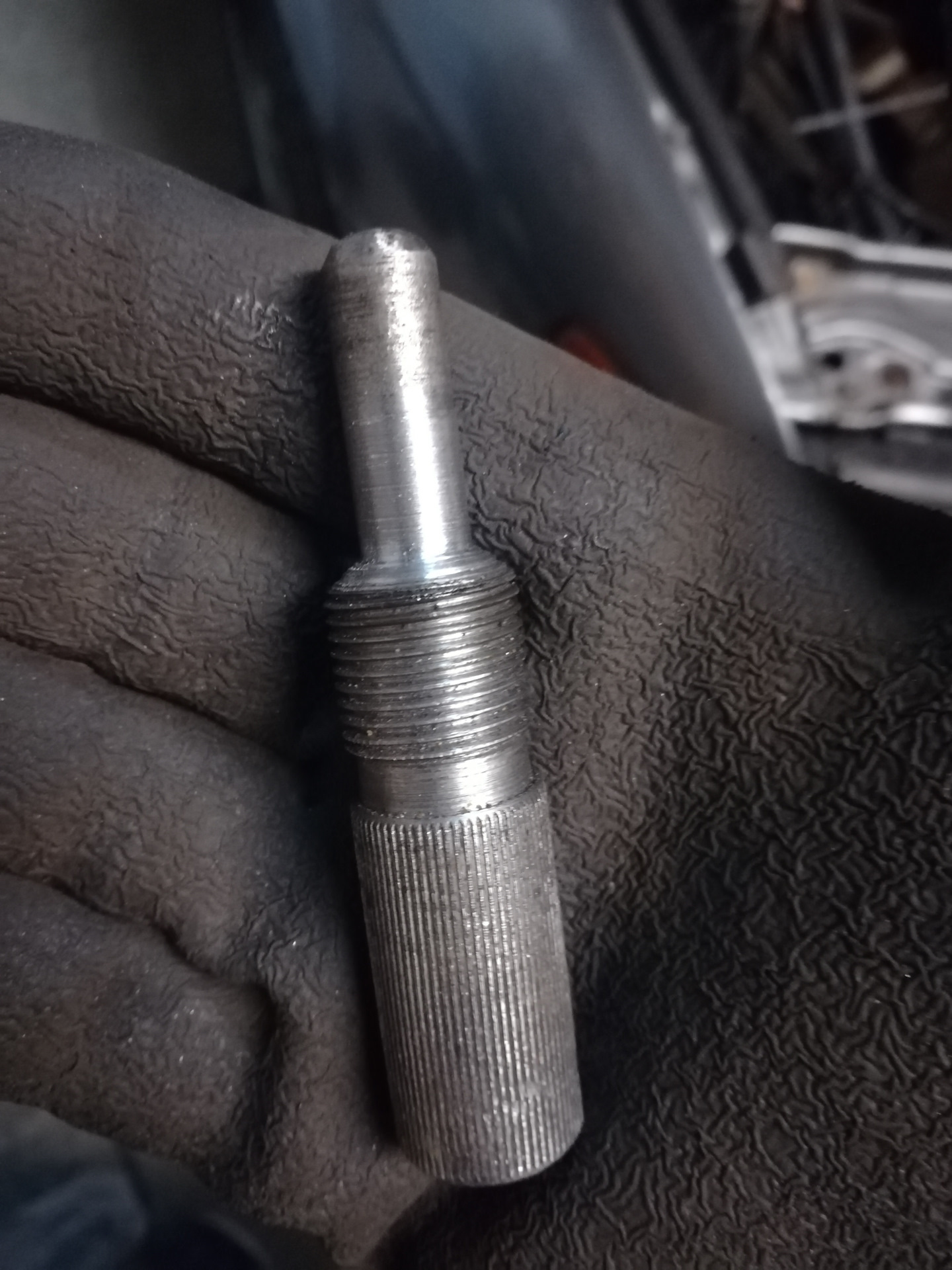

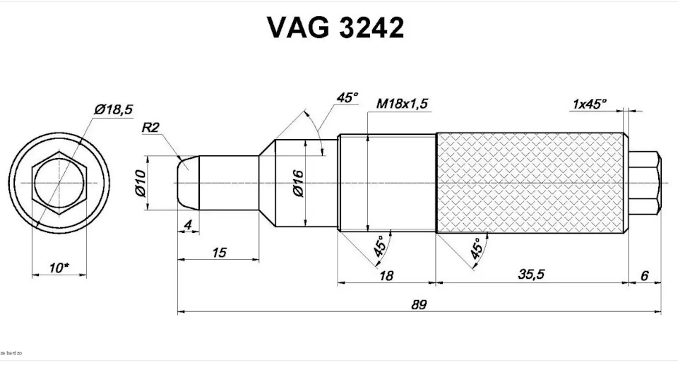

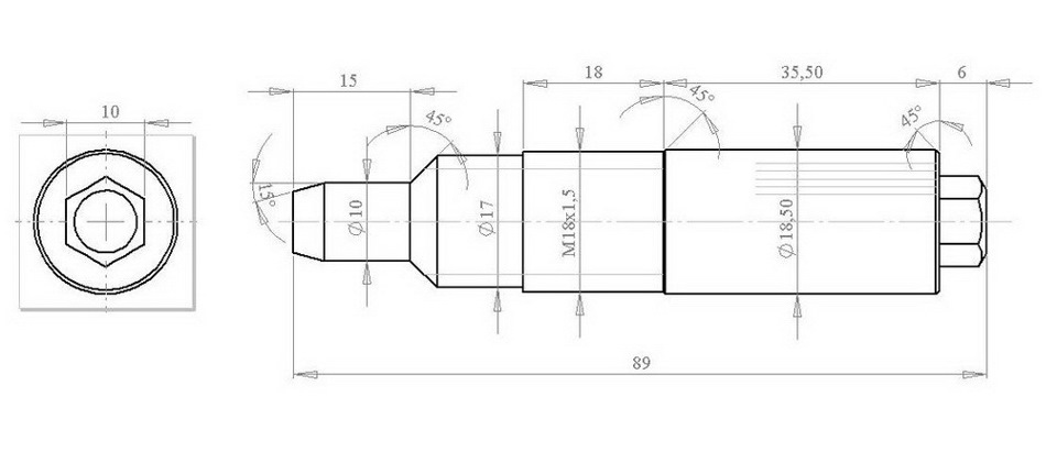

Сделал быстренько у друга токаря болт фиксации коленвала по этому чертежу:
Но чуток его упростил — закручивается легко рукой, без ключа.

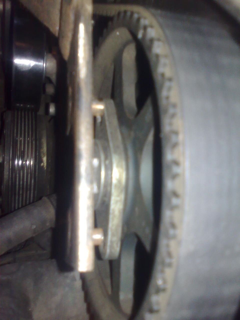

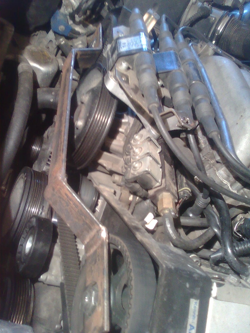

Вот планка фиксации распредвалов.
Делалась по этому чертежу:
Итак, прокручиваем коленвал (головкой на 24 12-ти гранной) выставляем по меткам.

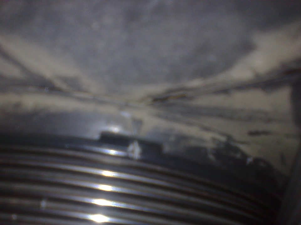

Далее закручиваем в это отверстие (там есть резьба внутри) спец-болт, желательно чтоб помошник немного при этом двигал коленвал туда-сюда на пару милиметров, чтоб болт хорошо вошёл в своё место в коленвале.

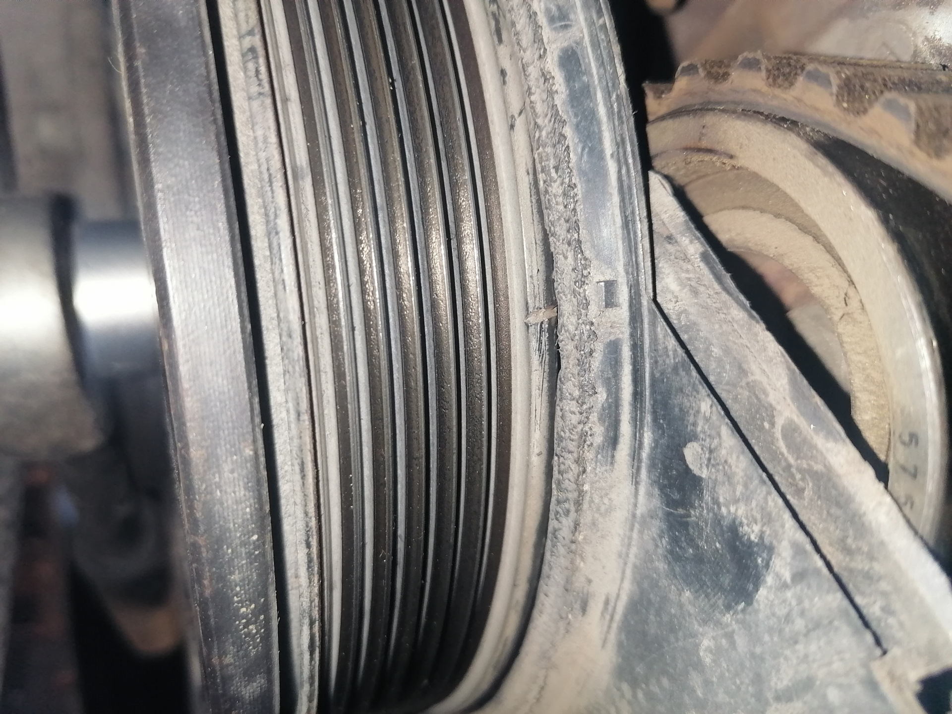

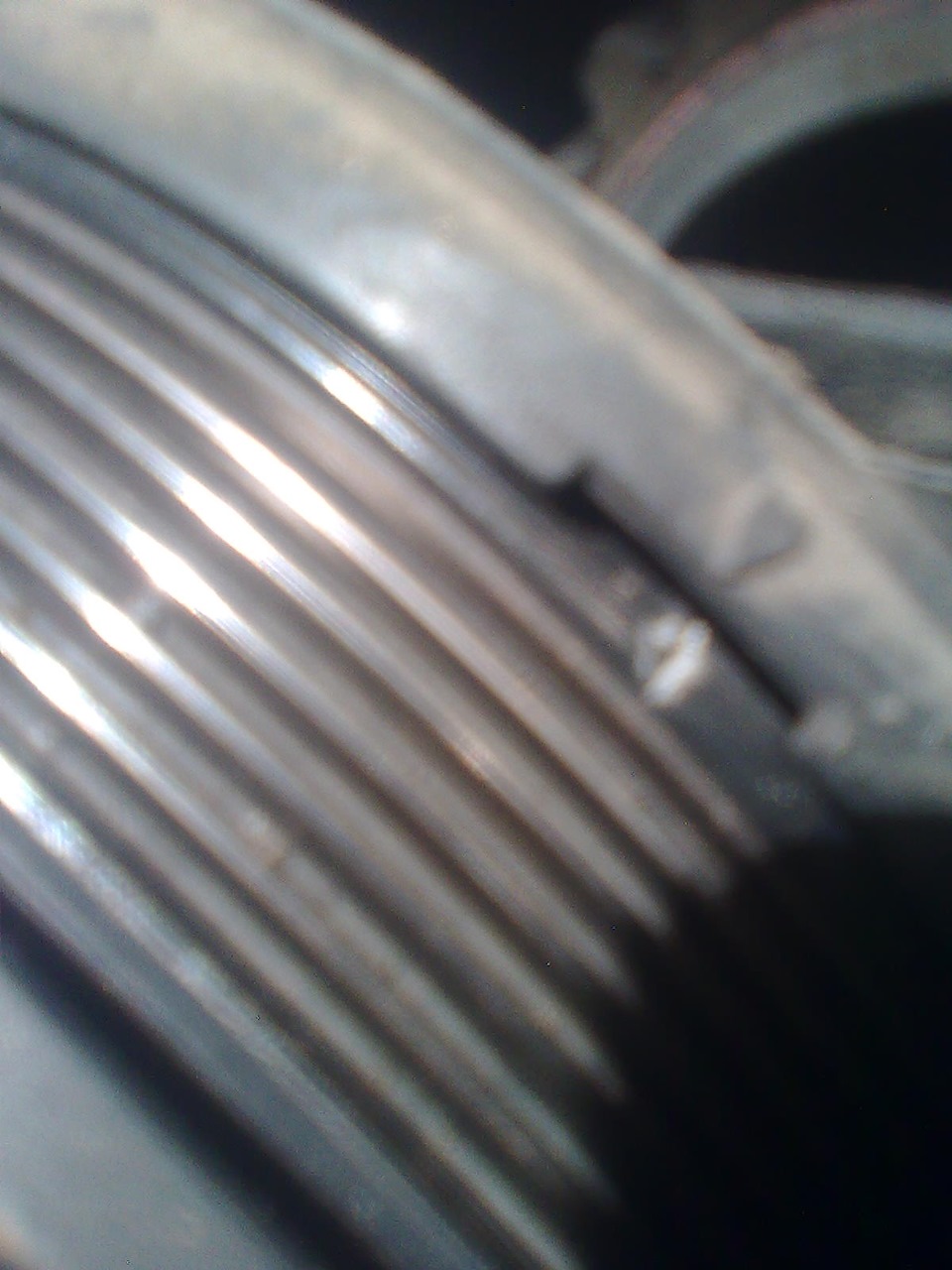

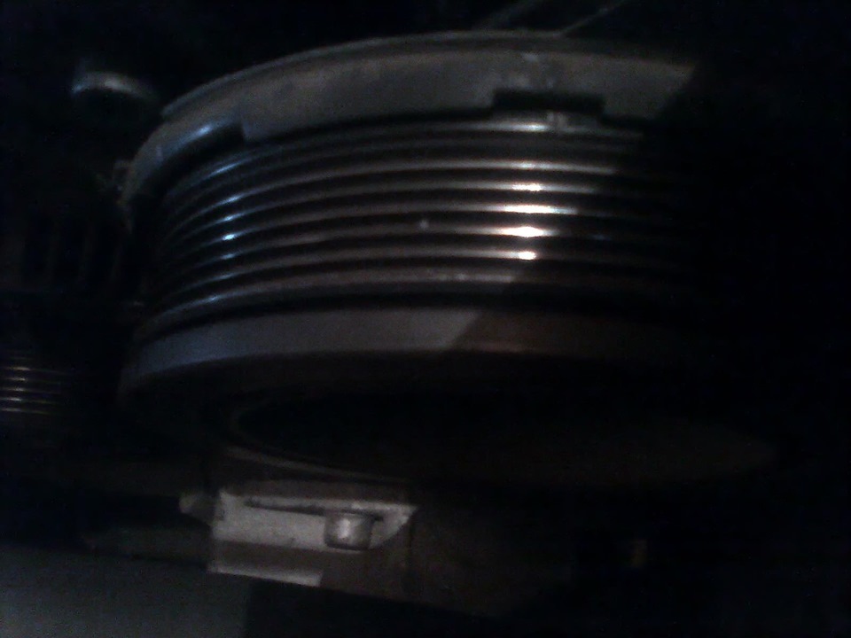

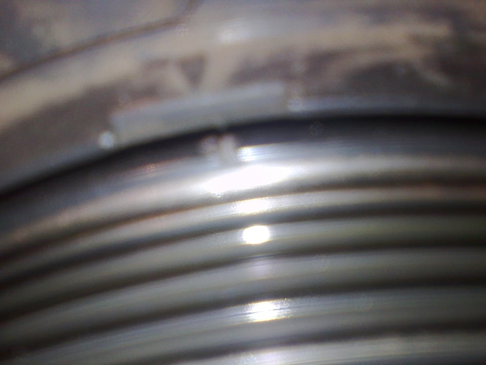

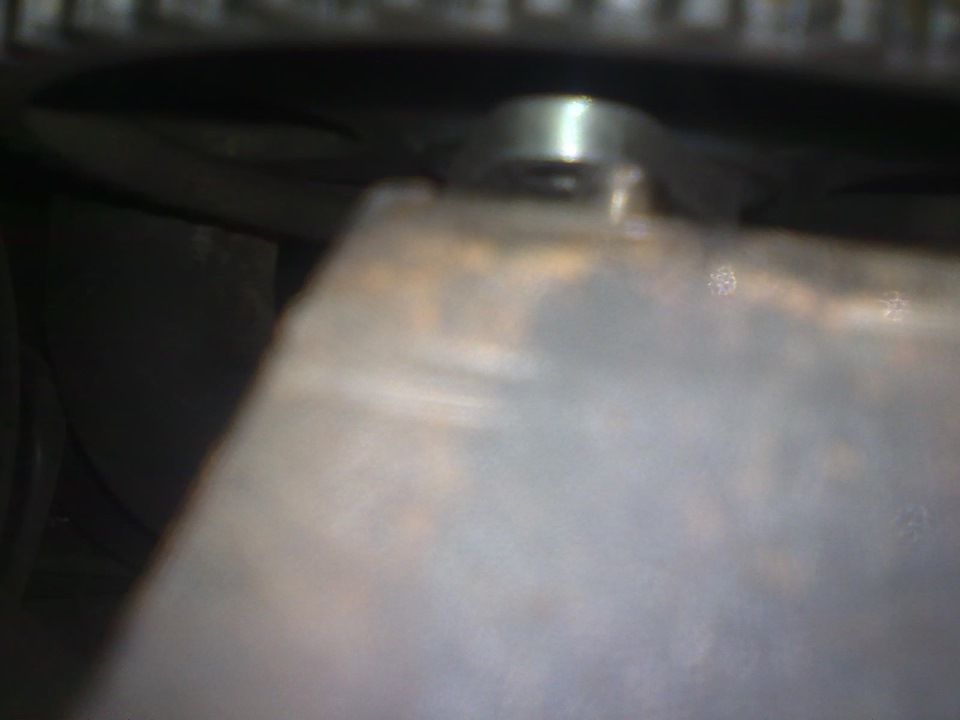

Вылазим с ямы и смотрим, как теперь стала наша "меточка"… а у меня она не совпала аж на миллиметр! (еще раз сори за такие фото)
Теперь ставим планку на распредвалы, одеваем на один и видим, сколько не хватает, чтоб одеть на второй:
Отпускаем немного болты на распредвалах, снимаем звезды съёмником со своего места, заново фиксируем их планкой и затягиваем. Если ремень был до этого натянут нормально (а именно — можно было рукой повернуть его практически на 90 градусов), натяжной ролик не трогаем.

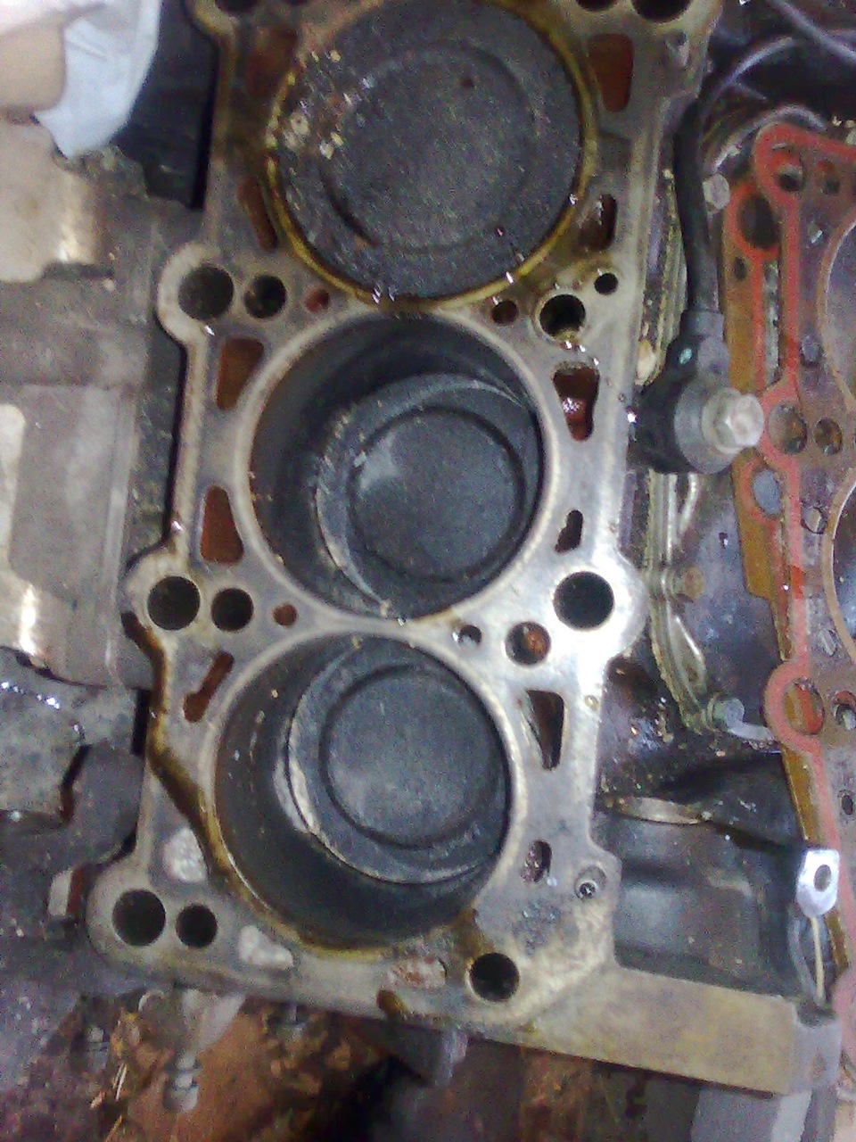

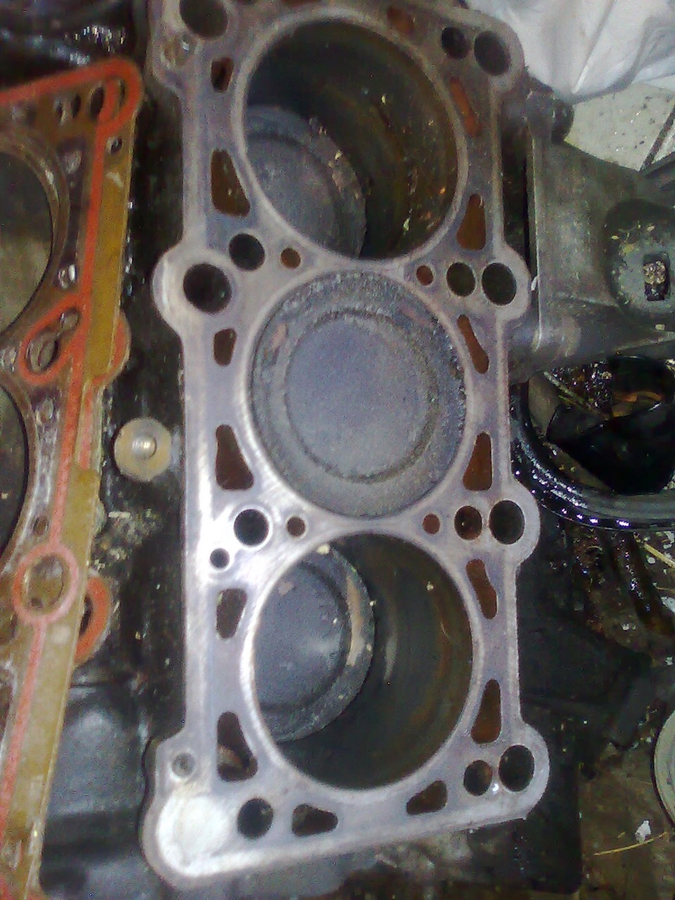

В этом положении в ВМТ находятся поршни цилидров 3 и 5 (фото сделал на старом моторе):

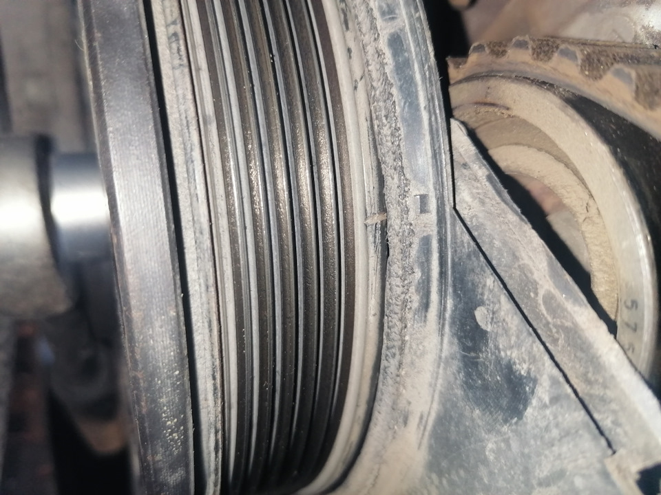

Решил проверить зажигание. Скинул ремень ГРМ. Выставил шкив коленвала по метке. Хотел закрутить фиксатор, а нет он во что-то упирается. Решил выставить по 5 ому цилиндру в вмт. Как оказалось метка на шкиве и на кожухе отстаёт на четверть оборота не могу понять в чем дело? Может шестерню провернуло?
Сделал стопор по чертежу.
Заблокировал коленвал вращая чуть по чуть туда сюда и подтягивая стопор рукой пока намертво не встал.
Велез поглядеть на метку ивот фото:
Как я и думал, шкив можно прикрутить по разному, у него люфт по оси вращения есть небольшой, поэтому метка нам дана лиж примерно найти дырку под стопорный болт.
(могу изготовить стопорный болт и отправить почтой)
Когда шкив коленвала наживляешь на место, он люфтит туда сюда на пару мм, поэтому фиксация коленвала необходима чтобы более точно задать.

Парни, сделал стопор по данному чертежу. Когда делал мотор человеку 100 с4 2.8 90 года.
Стопор в данном исполнении становился, но не доставал до КВ что-то не давало ему закрутить дальше. КВ свободно прокручивался и не цеплял на полный оборот.
начал разбираться. думал сделан стопор не правильно и где-то есть ошибка токоря. Взял чертеж, и штангель циркуль, прогнал все по порядку по размерам. Все как на чертеже. ХМ, задача… Дальше решил померять на сколько глубоко должен заходить палец, что бы застопорить. Взял зеркальце, выставил КВ. Вставил сверло. И померял по блоку… Дальше приложил к выточенному стопору был удивлен, не хватало около 1 см.
дальше я проточил ту часть, что на чертеже отмеченна 17мм. Прикладываю фото конечного вида стопора!
Как проточил, стопор стал как положенно!
Может есть конструктивные особенности, но для тех кто будет делать. Делайте сразу проточку не 17мм а хотя бы минимум 16.
Я проточил толщинной в 10мм до резьбы.

Хотя нет я не прав! Как раз в эскизе всё правильно указано! Нитка резьбы до конца! А вот изделие токаря это не отображает! я думаю токарь диаметр 17 промолчав просадил до 16 (чтобы не было ниток видно). ну и тогда наверное этим изделием нельзя было центровать! рекомендую проверить изделие на соответствие размеров!
шоты прицепился)))) я не рисовал этот чертеж, его в нете полно — оттуда взял по рекомендациям людей, отдал его токарю, он сделал и все было отлично ;)
Наверное прямо по резьбе диаметр снял, оставив нитки резьбы под ней! Тогда на эскизе нужно указать тонкую линию резьбы до конца!
День добрый! Ошибка эскиза винтового фиксатора! Внутренний диаметр резьбы м18 меньше 17 мм! 16,5 где то!
Добрый! Мне токарь вытачивал по эскизу и все было гуд

Вопросик "снимаем звезды съёмником со своего места", а его тоже изготавливал? и болт фиксации коленвала там где диам. 17 а резьба 18 не получится чтобы перед резьбой было 17, будет 16-16,4 это не повлияет ни на что?
съёмник в магазине любом.по болту ничё не скажу-токарь сделал по чертежу и всё подошло… да и нету у меня его уже-продал всё.

резба 18*1,5 диаметр по впадинам 17,026
sergmsp
повлияет. Я не смог закрутить полноценно стопор по такому чертежу, пока не снял эти 17мм перед резьбой!
