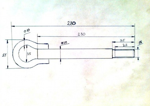

При покупке автомобиля не оказалось буксировочного крюка. Недавно еще столкнулся с проблемой одной знакомой, у которой машина (опель) отказался заводится и пришлось помотаться поискать буксировочный крюк. В интернете не нашел готовый поэтому решил заказать токарям. Если кому надо выкладываю чертеж.
Резьба — М16/2.

Спасибо. Очень полезный чертежик, только необходимо указать что резьба левая.
