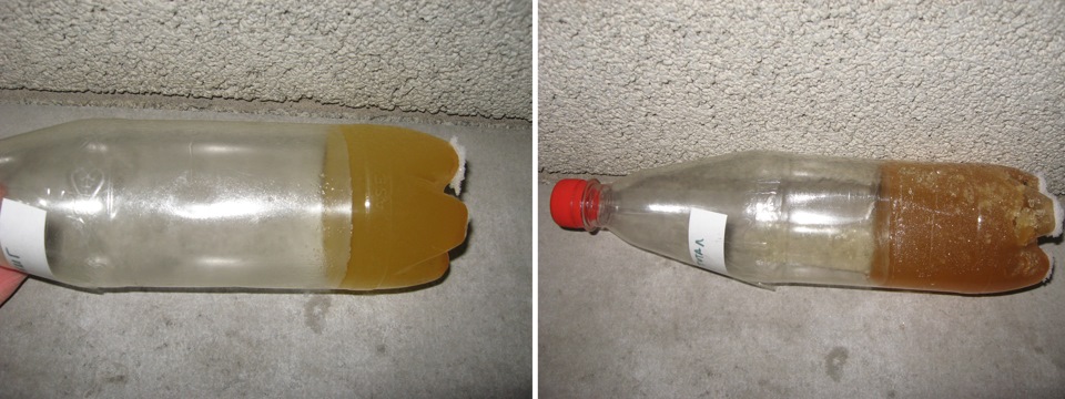

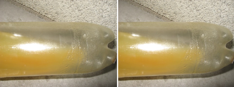

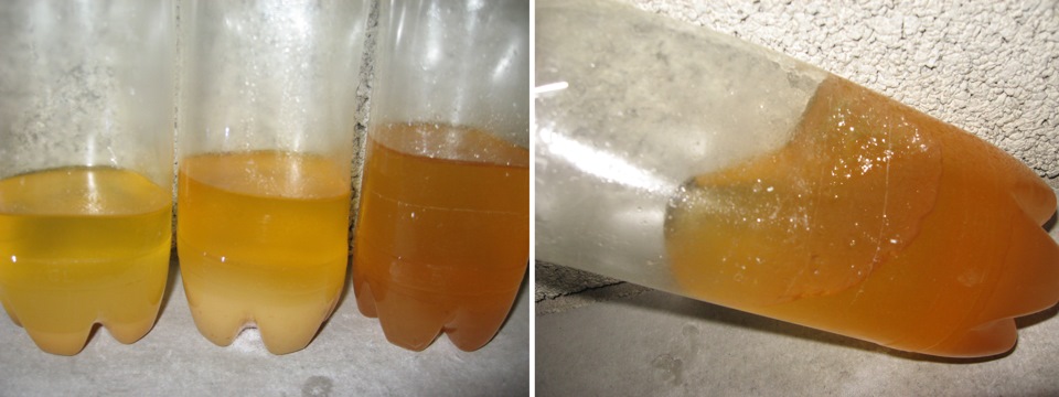

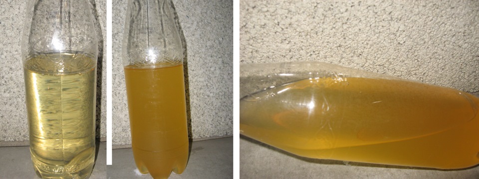

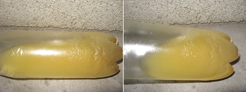

Тотал летний. Температура -15. Первая бутылка с антигелем Hi-gear, вторая с liquimoly, третья без антигеля, она же и четвертая.Температура -18. Кмг с антигелем ЛМ.Температура -18. Кмг с антигелем ХГ.Температура -18. Первая бутылка кмг, вторая тотал, обе без антигеля, полностью замерзли.Зимний Князь. Первая бутылка, при маленьком минусе, позже дизель помутнел и всегда был таким цветом, даже, при плюсовой температуре. Вторая и третья бутылки, при -18.Тотал зимний. Первая бутылка, при маленьком плюсе, вторая, при -18, немного парафина было.

Этой зимой, 1 литр 80го на 10 литров дизеля, даже в фильтре не замерзало и заводился с пол оборота. Заправлялся на кмг и тотале. Ниже 20 градусов еще антигель. Без антигеля образуются кристалы, на фотах видно, которые по трубкам не пройдут.
