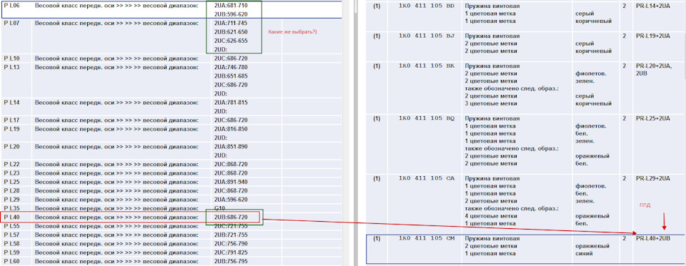

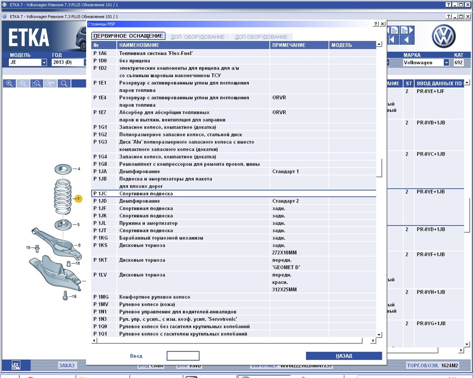

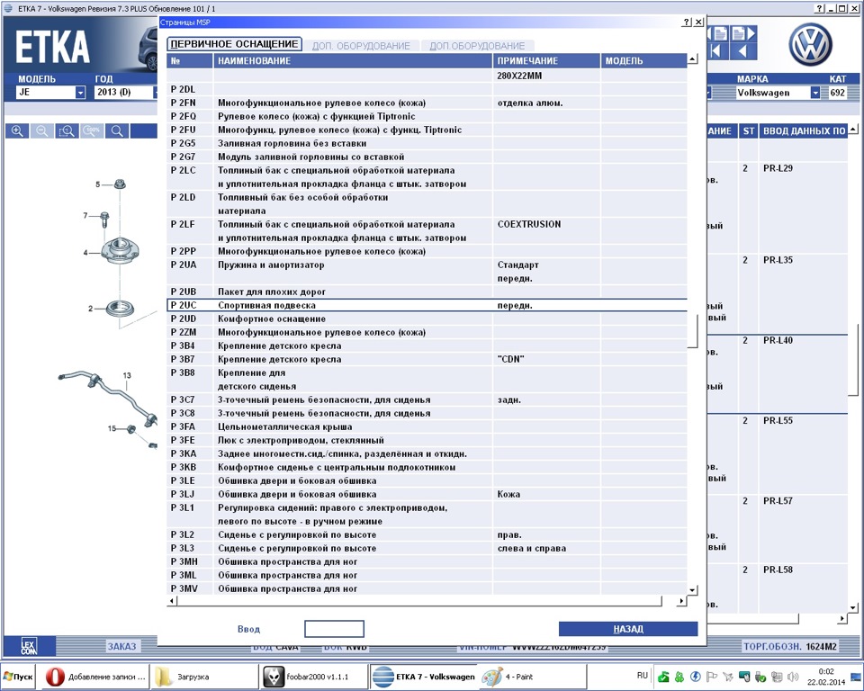

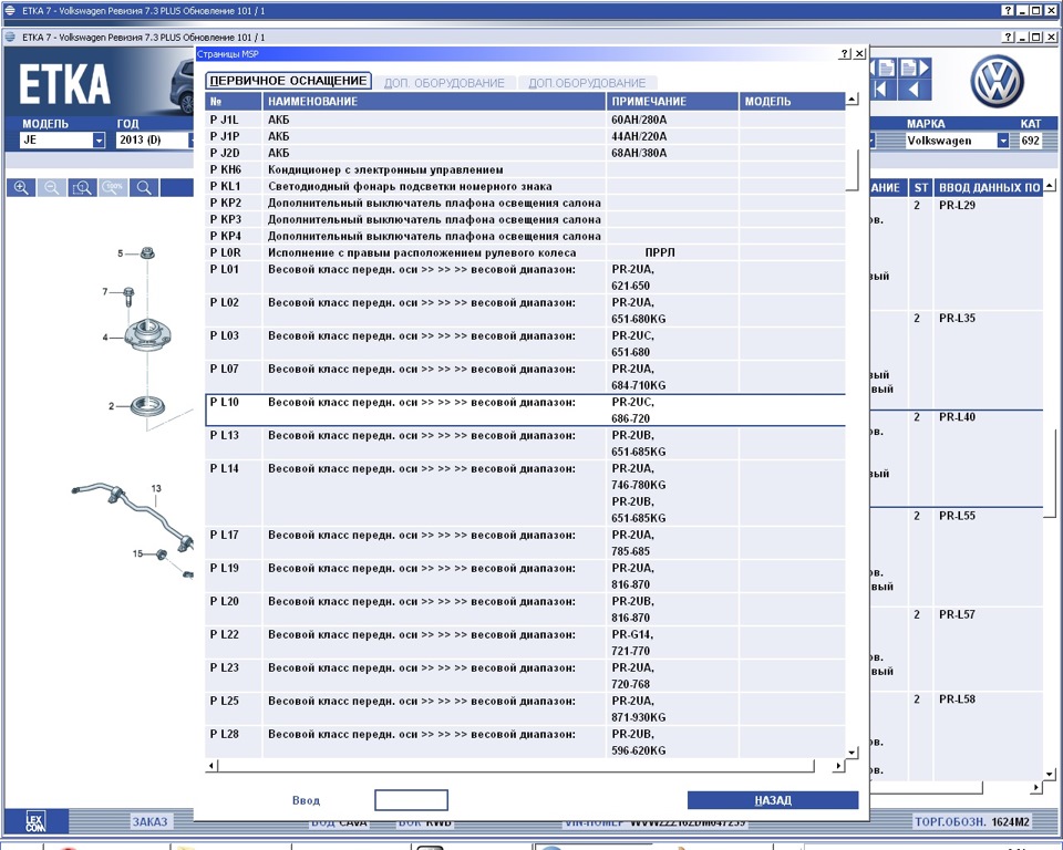

Из таблицы MSP понимаем, что для переда 2UB — наш родной ППД, а хотим мы евро-спорт — 2UC. Для зада ППД — 1JB, евро-спорт — 1JC.

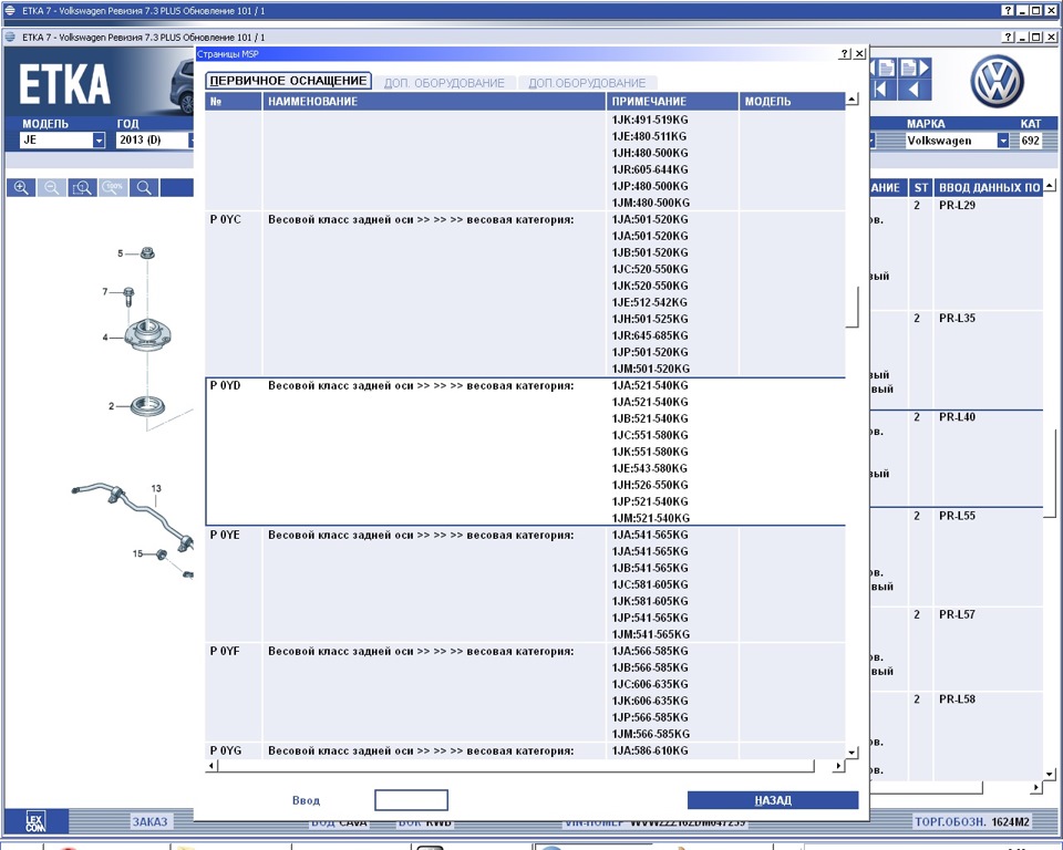

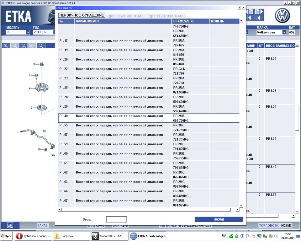

Далее смотрим весовой класс пружин:
1K0 411 105 CM — P L40 + 2UB — 686-720 кг
1K0 511 115 CL — P 0YE + 1JB — 541-565 кг

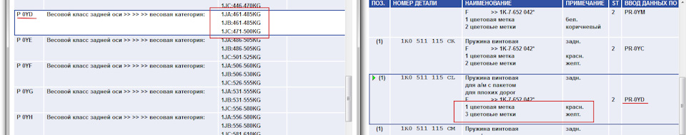

Теперь в той же таблице ищем коды подходящих пружин по весовому классу и типу.
Перед — 2UC + 686-720 кг — P L10
Зад — 1JC + наиболее близкие 551-580 кг — P 0YD
Закрываем таблицу и находим нужные пружины по этим кодам.

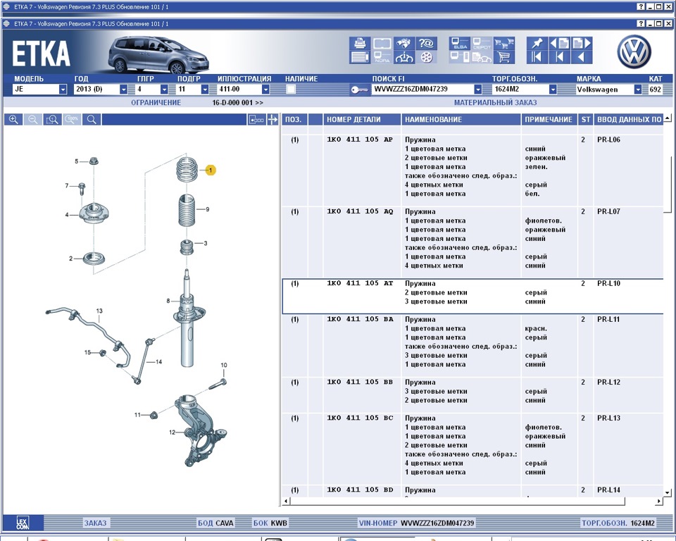

Перед — PR-L10 — 1K0 411 105 AT
Зад — PR-0YD + 1JC — 1K0 511 115 BR
Вот и всё, вы нашли евро-спорт пружины!

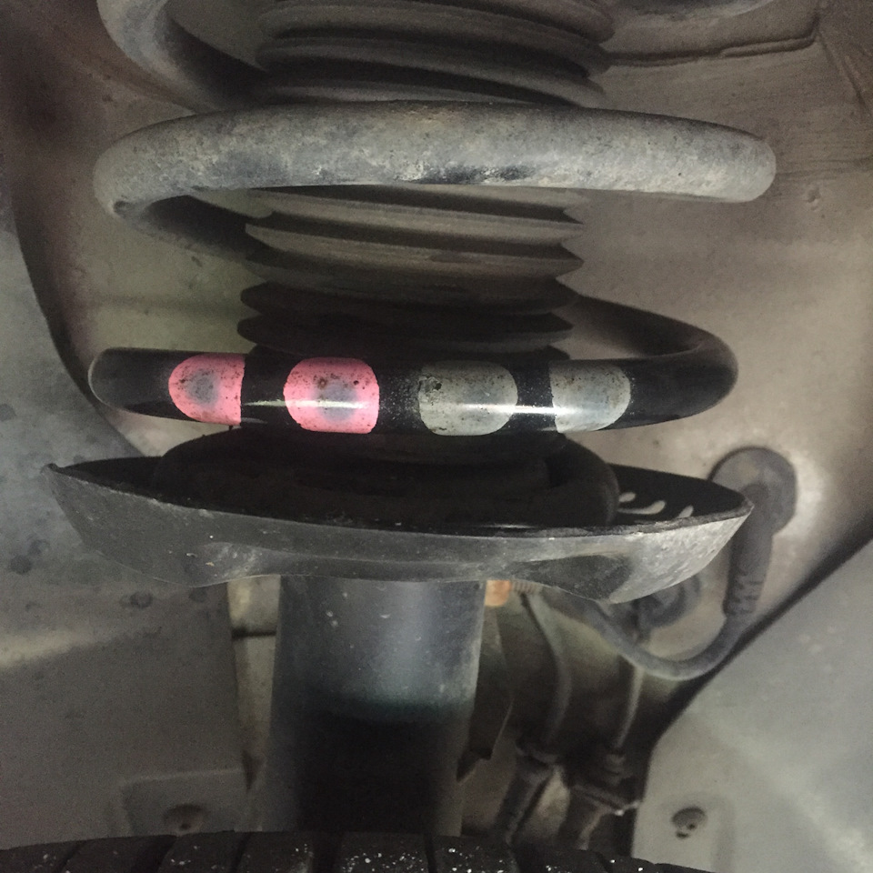

1,6 BSE типтроник

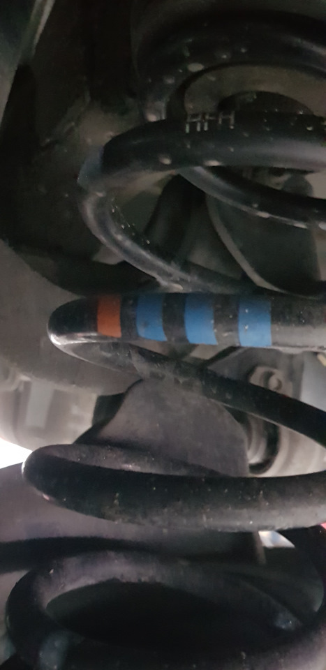

зад VAG 1K0 511 115 CL (1 красная, 3 желтых) — VAG 1K0 511 115 BF (1 белая, 3 желтых) до 500кг нагрузка
перед (!не точно!)1K0 411 105 DL на 1K0 411 105 BJ 795-835кг

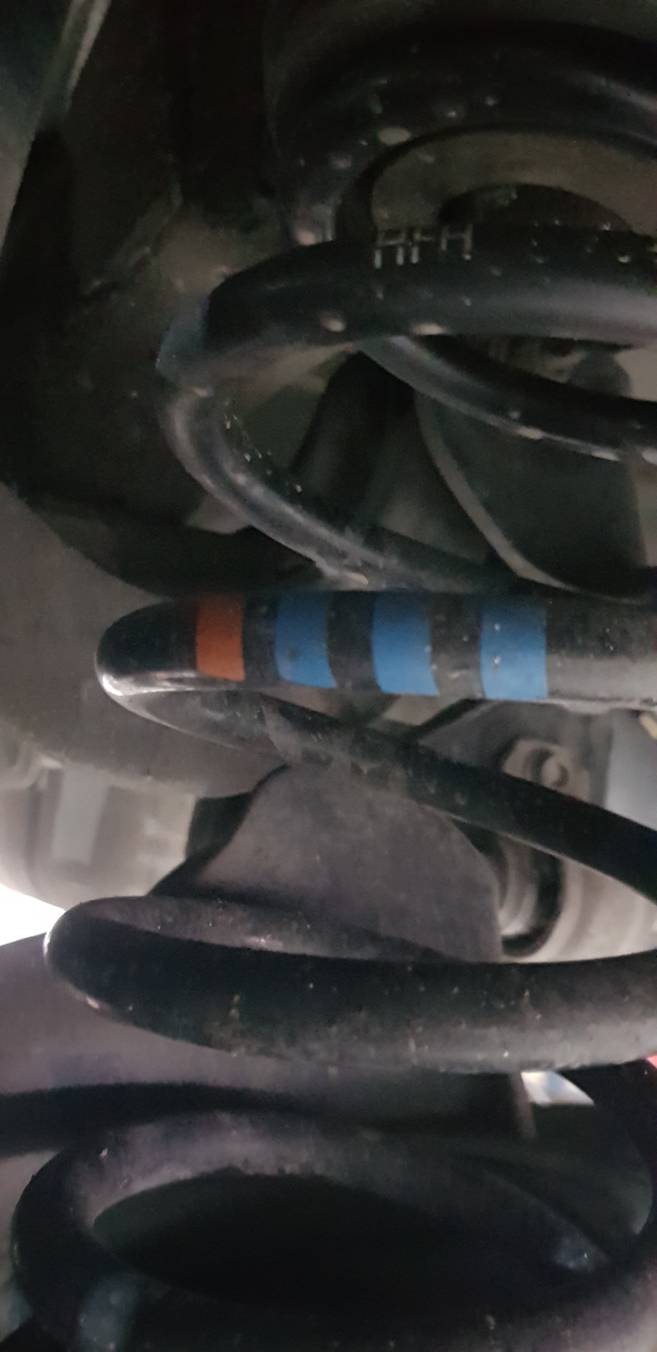

Не понятно какой цвет вообще, если розовый и серый/белый тоттаптх пружин нет, если это розовый и фиолетовый, тогда я правильно подобрал)
На фиолетовый не очень похоже честно говоря ))
да и нагрузка 795-835кг
на гольф форуме пишут что 1,6 с автоматом там перед 1000 нагрузка

Где найти эту таблицу с нагрузками для пружин ? ETKA есть, все излазил и найти не могу.
Там правой кнопкой надо нажать насколько помню и в появившейся менюшке выбрать Страницы MSP.
Смотрел там, нету
Не помню уже, чесслово. Судя по скринам я это два года назад делал ))

Кстати подскажи высота отбойников передних 70 мм или 55 для 1K0 411 105 AT?
55
