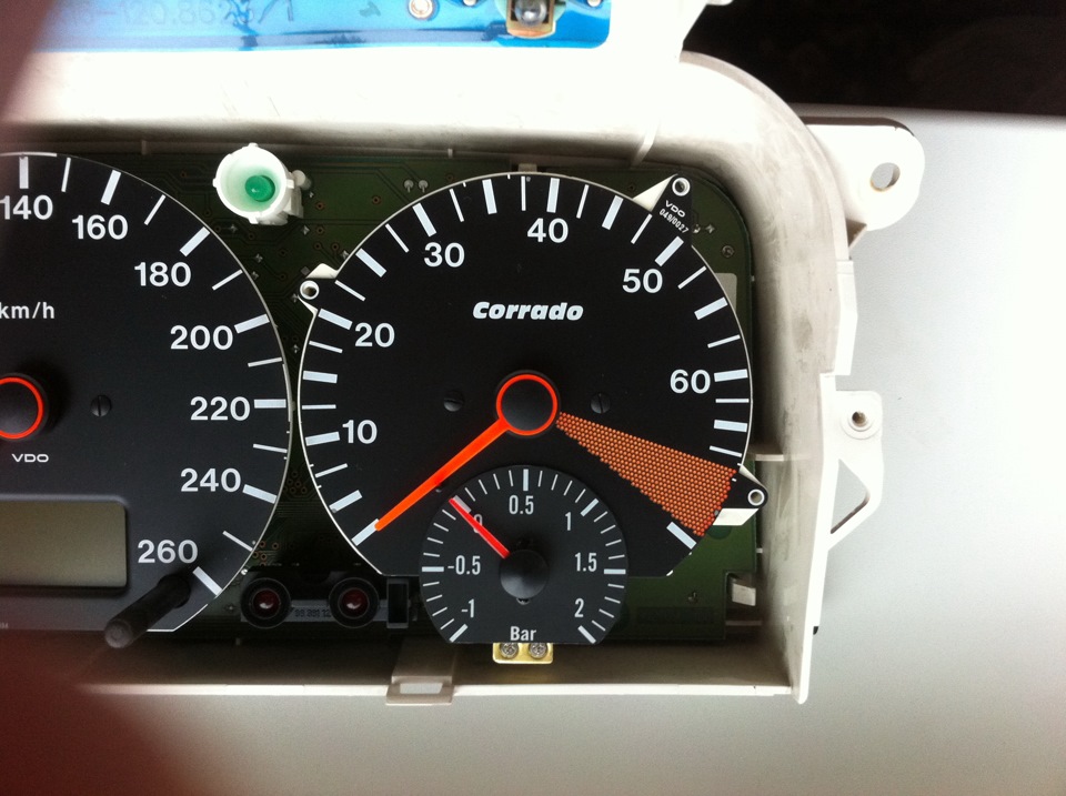

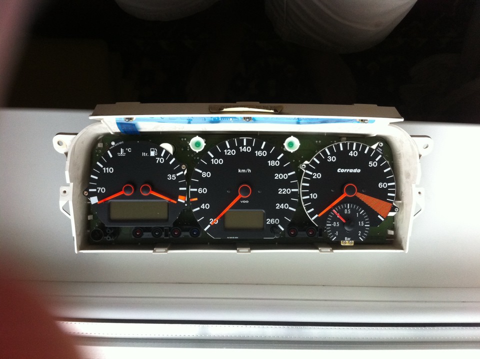

Однажды на клубном форуме была поднята тема установки доп приборов в корру. Было приведено множество вариантов, ссылок на иностранные форумы. Там я подсмотрел идею внедрения бустметра прямо в приборку.

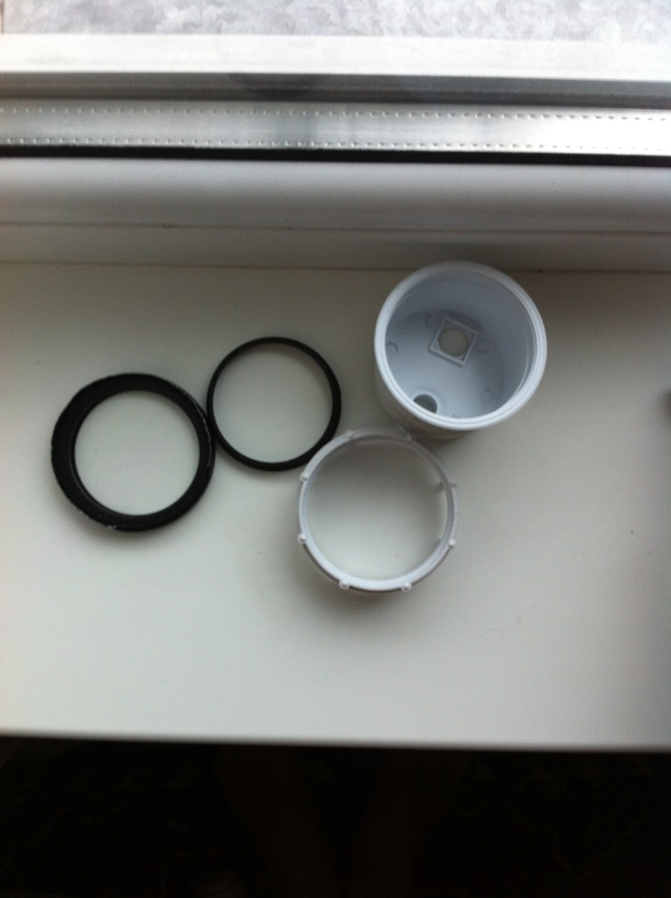

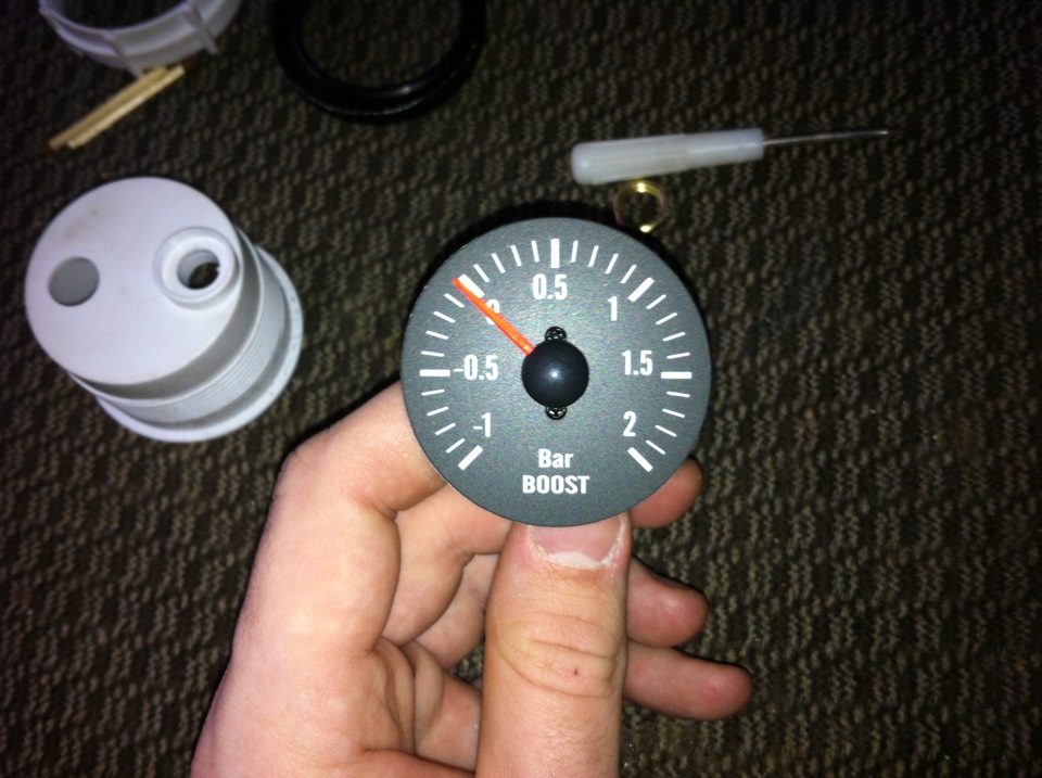

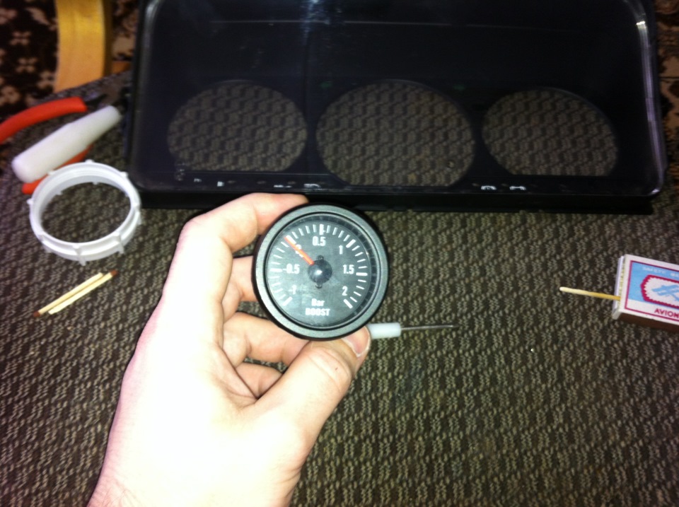

За основу взят китайский бустметр jom, сделанный в стиле VDO. Раньше он стоял в центральной консоли в самодельной планке для приборов.

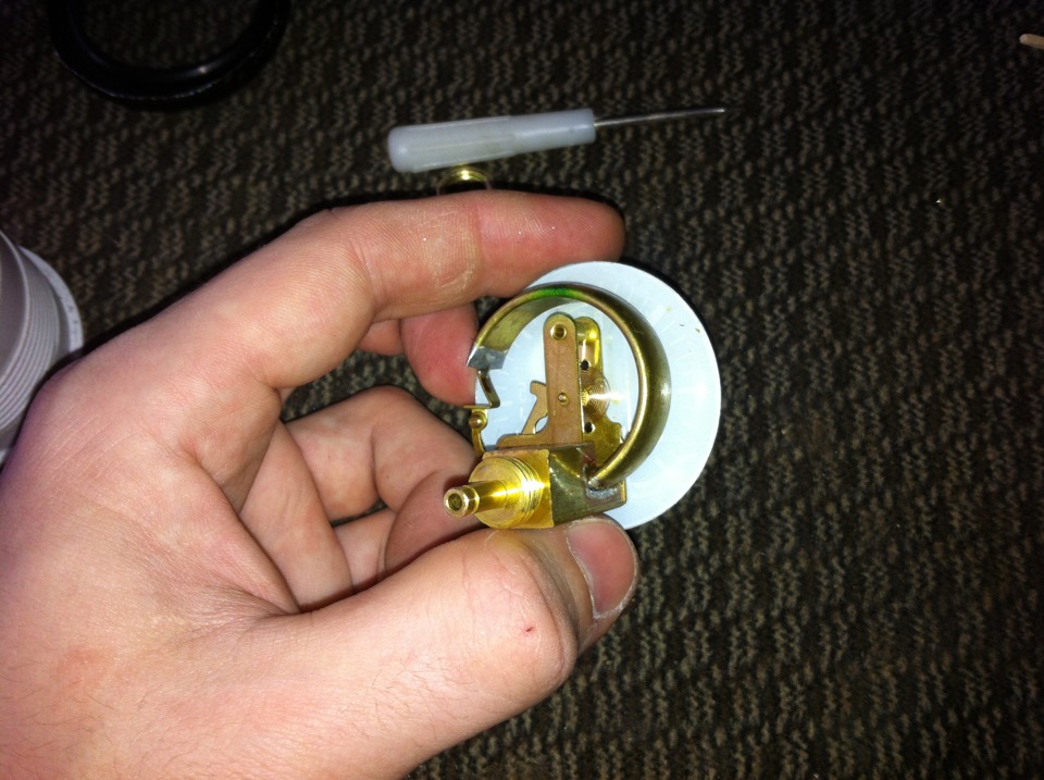

Чтобы разобрать его, нужно развальцевать металлическу окантовку стекла на показометре. Вот так он выглядит без корпуса, обычный мановакуумметр.

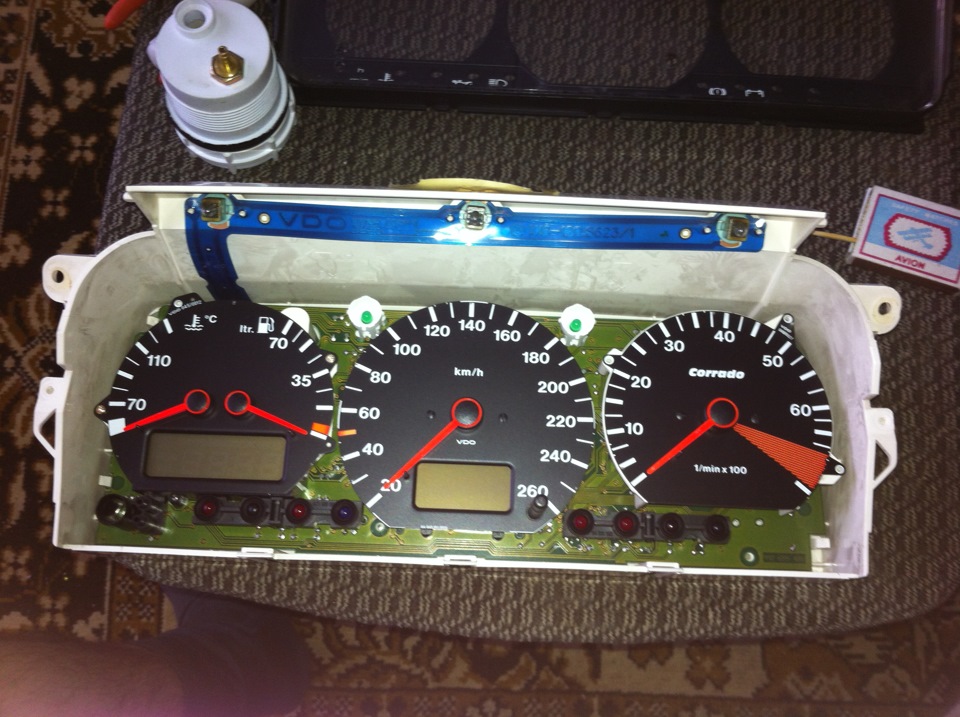

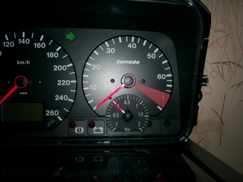

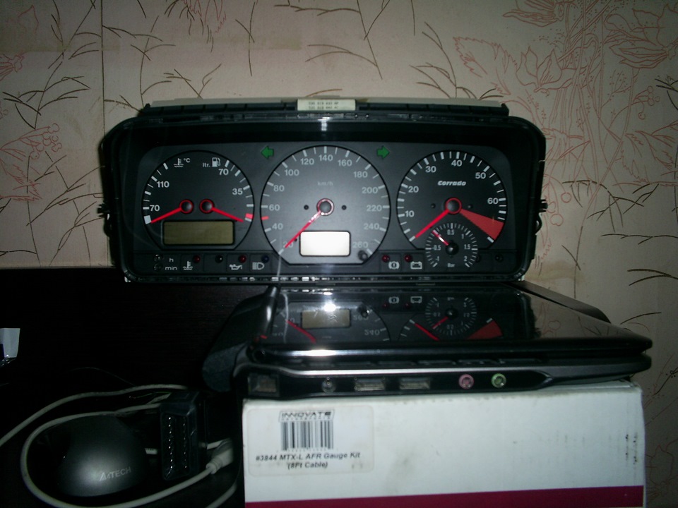

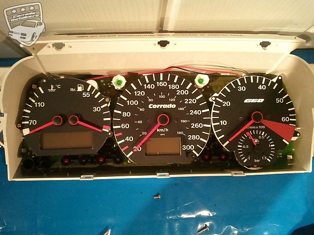

Далее разобрал саму приборку.

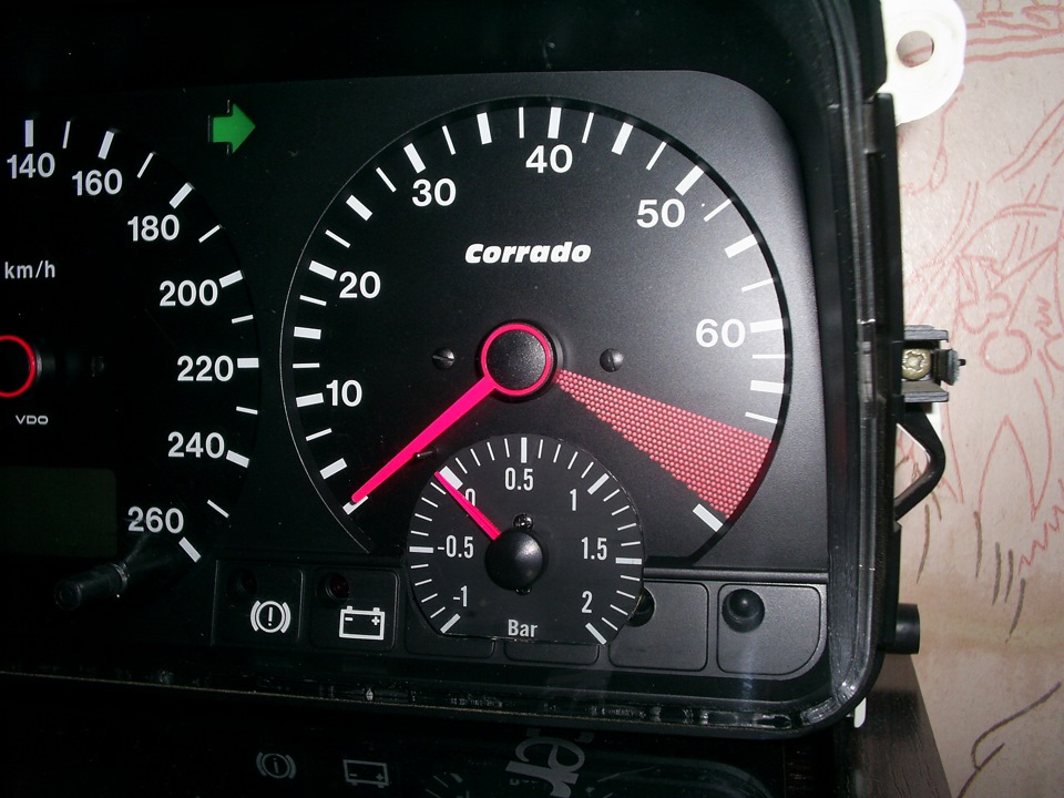

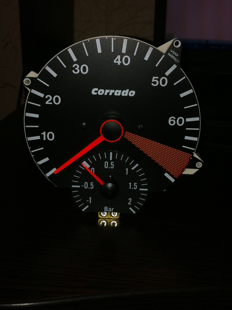

Датчик врезал в тахометр. Для установки сам тахометр разбирать не нужно. На циферблате необходимо просверлить два отверстия: под крепежный винт и под ось стрелки. Место сверления подбирается по месту, чтобы ничто нигде не мешало, не задевало. Циферблат бустметра подрезается так же по месту, я уменьшил его в диаметре и отрезал снизу небольшой сегмент. В итоге получился вот такой гибрид.

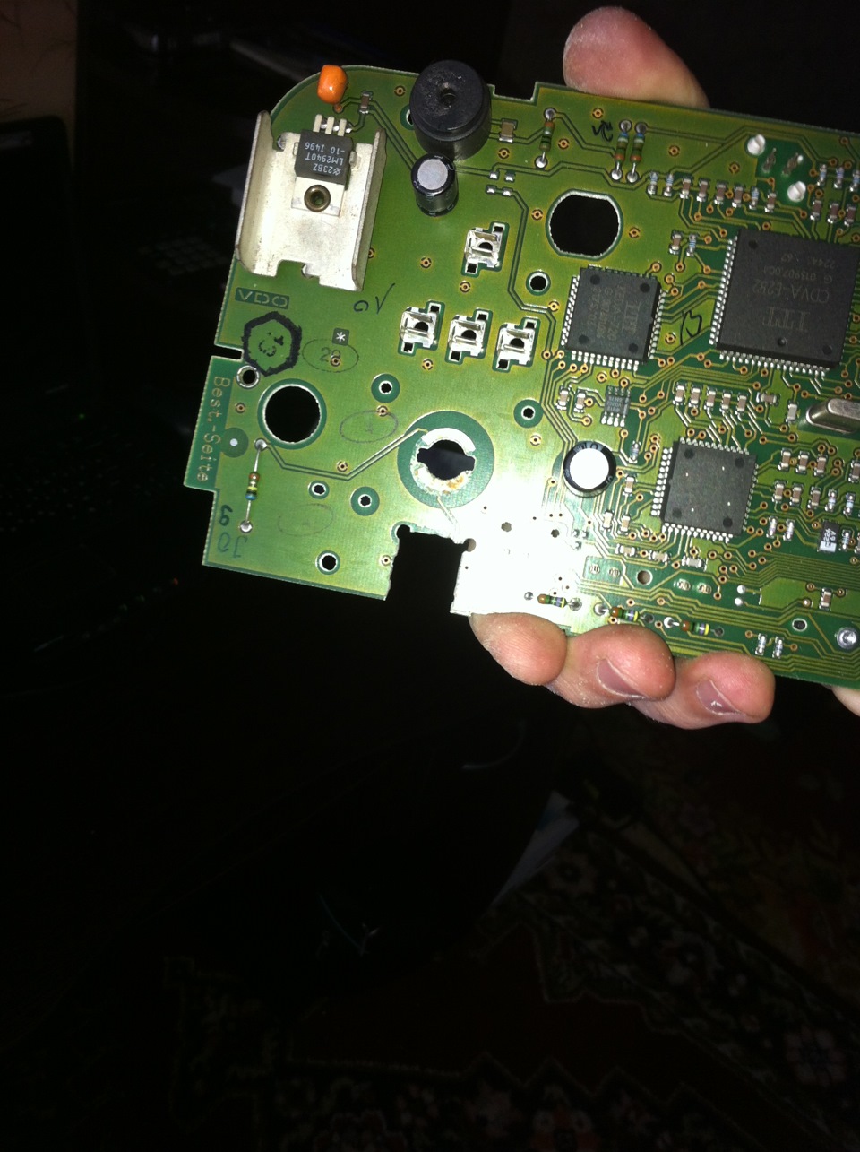

На плате приборки сделан вырез под штуцер датчика квадратной формы.
Итог всей истории
Останки донора

А от чего стрелки?
Стрелки родные.
так в любую приборку можно ?
если у меня механический одометр например ?
Нужно смотреть. У меня в приборке много свободного места именно под тахометром, наверное и в механической приборке так же. Так же нужно смотреть размеры самого встраиваемого приборчика. Конкретно тот, что поставил я, по размерам подошел идеально.

все равно по низу бустера что то не так!
Может быть. В первый раз делал что-то подобное, не все гладко получилось. Но в целом мне нравится, и главное прибор на виду.

Володя, а почему ниже не опустил его, что бы нижний срез стал вровень с отливкой под светодиоды.
Что-то даже не подумал насчет этого. Наверное стоило так сделать, но переделывать уже не охота.
