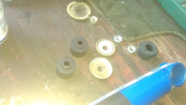

Надоели мне мои конченые аморты решил поменять, а тут вдруг рабочую машину Баргузин на ремонт поставили и на ней кстати светит замена передних амотризаторов, приходит снабженец показывает аморт от Баргузина и говорит надо менять, даю добро и говори пдожди пару минут уж очень он похож на мой и тоже передний, снимаю свой но увы мой длинней на мног, даю ему и говорю подбери в магазине от любой машины.

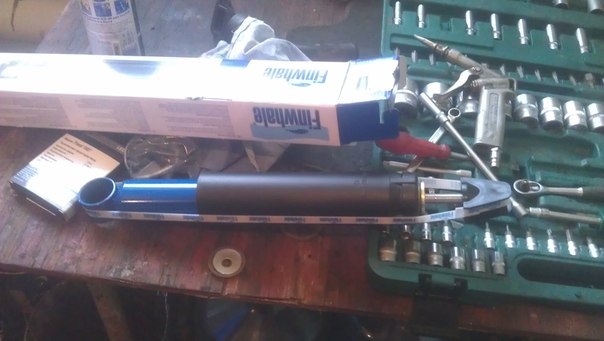

Проходит немного времени, звонок снабженца из магазина типа есть похожий но короче на 3 см тоже передний но от ВОЛГИ, я говорю что меньше нет лучше больше, перезванивает через пять минут и говорит задний амортизато от Волки длиней на 3см, берем.

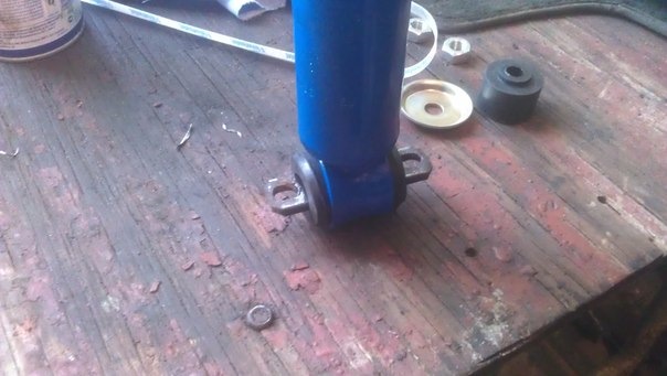

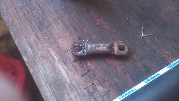

Привозит, сравниваем в сжатом положении одинаковые в разжатом Волговский на 3см длинней диаметр одинаковый и штока и самого аморта, единственное что нижнее крепежное ухо у волги мощнее но вкомплекте есть ризинки которые по внутреннему диамерту схожи с нашим нижнем креплением даже меньше, значит сидеть лучше будет.
Поставили все работает отлично морда клювать перестала и мордаха прибоднялась, аморты газовые.

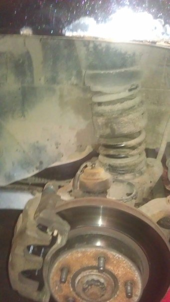

И так как я понял нам на передок идет:
Пружина — перед от Газ 3110
Аморт.- зад от Газ 3110

Пружины перед от 3110 как родные. А амортизаторы от какой волги и откуда перед, зад?всё. Увидел на фото. А переделок не надо ни каких? Плоские штуковины на стандартных амортах стоят?
3110 задние
Надо было еще и пружины от Волги заодно поставить, раз уж в ГАЗовский магазин заехали :)
не подошли :)
серьезно? у меня как родные уселись
я шучу не мерил, а от чего подходят?
от обычной волги с передка. две риски по жесткости.
