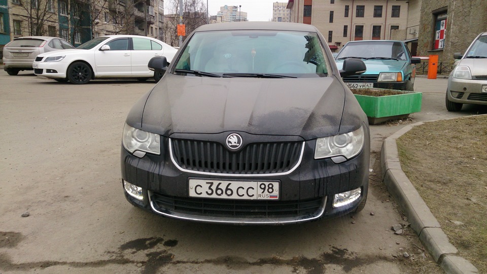

Всем привет!
Как частенько бывает, закажешь что-нибудь, ждешь с нетерпением, а потом получаешь и геморроишься с этой покупкой.
Причем, я бы не сказал, что противотумнки плохого качества. И, само собой, я знал, что может потребоваться доработка. В азиатских Шкодах нет DRL, поэтому я знал, что подключаться к нашему разъему DRL не будет. Я ожидал, что получу 2 туманки и 2 стабилизатора, и что подключаться все это будет к габаритам.
А получил 2 туманки с одним общим стабилизатором (может быть это как-то иначе называется по-научному). И, как я понял, подключается это на аккумулятор. На стабилизаторе нарисована схема, где написано "ACC" и "Ground". Подключил ACC на + аккумулятора, а Ground на кузов. Результат — горят и не выключаются. Отключил.
Было бы круто подключить все же к штатным DRL, но как, представления не имею, т.к. не электрик.
Прошу прощения за грязную машину. Потом поменяю фотку.

Привет! Для проверки я подключал напрямую к аккумулятору — на фото горят. Я их продал, не стал подключать. В общем, это реально, но будет в той или иной степени колхоз.

Попробуй все на один габарит. Или к контакту родного дхо.
Номер видный, мне кажется, что встречал
ACC — это плюс, который появляется при включении зажигания…
И где его взять, не разбирая полмашины?
С блока предохранителей… А можно габариты включить в качестве ДХО и к ним подключить…
