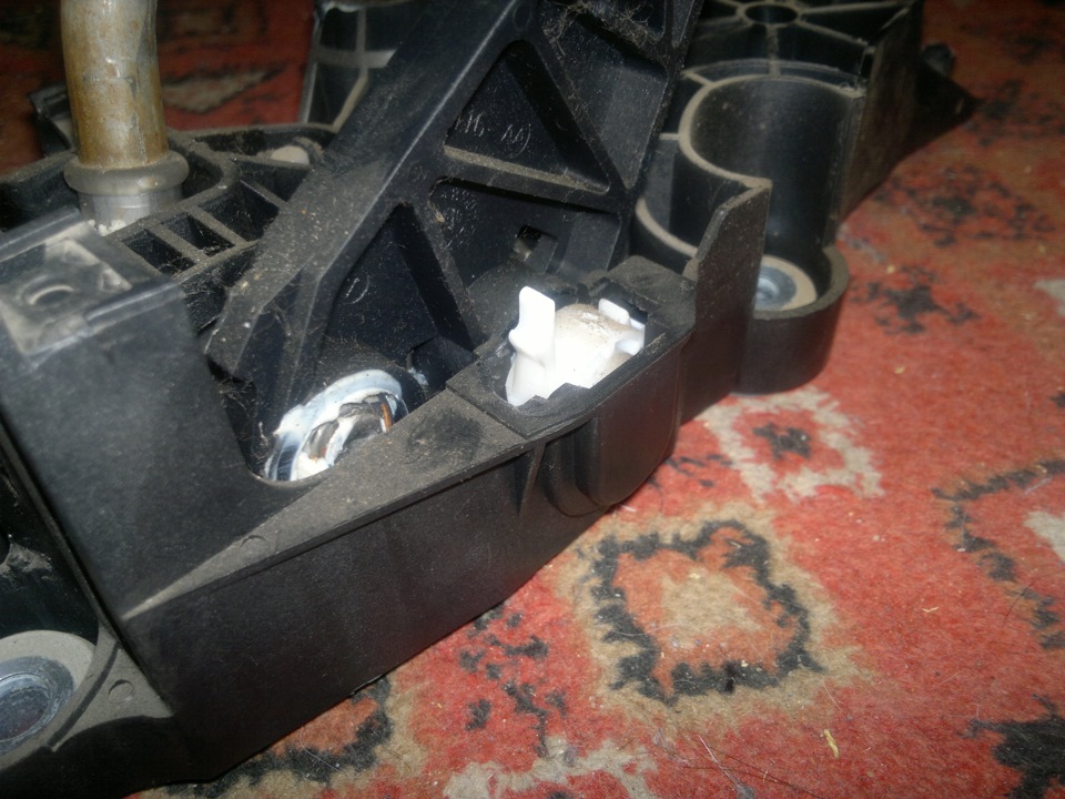

Беда случилась с кулисой переключения скоростей (та, что в салоне).
Обшерстив все известные и не очень уголки Интернета, я так и не нашёл совпадающей по цифрам детали. Все источники посылают меня к Фиесте. Поделитесь опытом, возможна ли замена этой самой кулисы во Фьюже на такую же деталь от Фиесты.
У меня нет возможности разобрать чью-нибудь Фиесту и визуально сравнить детальки, а доверять фотографиям в Сети я давно разучился…
К слову, приведённые здесь фото — мои (непосредственно, сломавшаяся деталь).

У меня ровно такие же поломки как у вас (по крайней мере на последней фотке имеено такой скол на основной детали), можете подсказать коды деталей?
из того, что написано на корпусе механизма: T5WDA 7C453
на металлической части (сам рычаг): 2S6R-7E096-AA
и на наклейке: 6N1R-7C453-MB 080312 100329 H248X
А в целом советую поискать на разборках рычаг переключения передач, ибо поиск по этим номерам отнял у меня много времени и почти не принёс результатов. В любом случае, стоимость новой детали зашкаливает. Мне эта деталь обошлась в 850р. Подошла Фиестовская тоже 2008 года. встала как родная.
Спасибо большое за ответ. На евроразборе нашел кулису КПП 6N1R-7C453-РА, а у меня 6N1R-7C453-MА, думаю должно подойти, правда цена далеко не 850 рублей — просят 1850. С другой стороны особого выбора нет.
Я, в своё время, нашёл в Автошкипере за 850. Ищите. Удачи.
Я бы на твоем месте сходил на разборку, там этого добра навалом, а цены существенно ниже новой детали.
Я б сходил, да на нашей разборке только УАЗы и Логаны. А, на сайтах с разборки либо нет ничего, либо фото стоковое.
Погугли. Я у себя разборки нашел, которые даже числятся НЕ как разборки, а как СТО. Смотри частные объявления по запчастям, звони, спрашивай, может попадешь на частную разборку.
Спасибо. Ищу…
фьюжн собран на базе фиесты. у них одинаковые движки, коробки, трансмиссия и шасси, так что смело бери кулису от фиесты.
